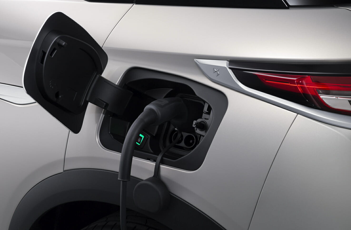

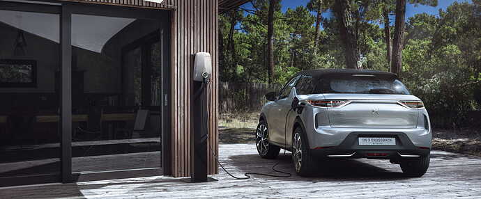

充電時間は、80%まで入れるのに100kWの急速充電器で30分、50kWなら53分。一般家庭では、タイプ2ケーブルでゆっくりと2.3kWで充電する場合は同じく80%まで約19時間半、それよりも容量の大きい7.4kW充電器だと6時間20分、11kW充電器だと約4時間で充電ができると、英国の公式サイトではアナウンスしています。ちなみに2.3kWで0%から100%まで充電すると、約24時間となっています。
一般家庭で7.4kWや11kWの充電器を利用するためには工事が必要なので、英国では、自宅に充電器を設置する場合は専門の人が現地確認をするサービスがあるようです。日本でも同様のサービスが提供されることを期待したいところです。また急速充電は、欧州ではCCS(コンボ)の100kWが利用できますが、日本のチャデモでどのような出力に対応するかは未発表です。できれば100kWまで対応しているといいのですが、どうなるのでしょうか。
