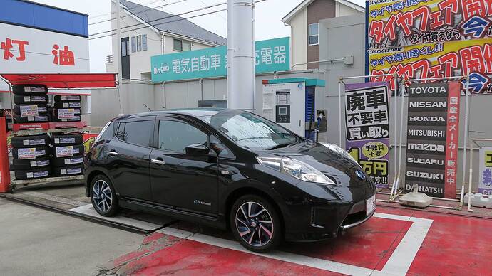

※冒頭写真はコスモ石油「セルフステーション都筑インター第2」の既設充電器。

ガソリンスタンド(SS)に設置された急速充電器は、私自身、「福知山中央セルフSS EV充電スタンド」(『EVsmart』情報ページにリンク)とか、「ENEOS 19号塩尻TS EV充電スタンド」など、各地で何度か利用したことがあります。といっても、ここ数年は充電インフラの数が増えたこともあり、わざわざSSに寄るまでもなく、高速道路のSAPAや道の駅、コンビニなどでの充電でこと足りていたので、2012年とか2013年とか、もう何年も前のことですが。
率直な印象として、SSで急速充電する時には、ちょっとした肩身の狭さというか、少々申し訳ない気がしたことを覚えています。おそらく、消防法の制約とかあってのことでしょうが、SSの急速充電器は敷地の広いSSの端っこに設置されているケースが多いことが理由のひとつ。また、あまり頻繁に使われることがないせいか、ゲスト充電をSSのアルバイトさんに申し出ても「は?」と怪訝な表情を向けられることがあったりもして。まあ、まだリーフやi-MiEVが発売されて間もない頃の出来事なので、今はそんなことないとは思いますけど。
