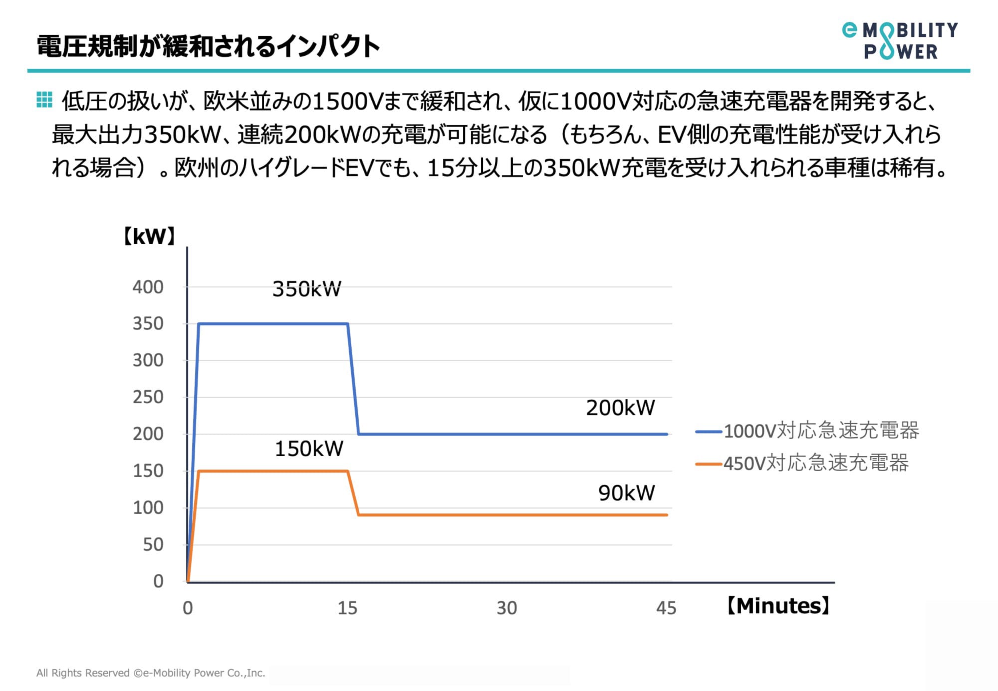

私どもの出自は電力事業者ですから、実はEV関連で言われている「高出力」な設備を整備すること自体が困難というわけではありません。今、日本のEV用充電インフラの高出力化の壁になっているのは、電気事業法で一般の利用者が操作できる一般用電気工作物の急速充電器の対地電圧が直流450V以下に既定されていることです。
また、日本で「低圧」とされているのは直流750V以下ですが、欧州では直流1500Vまで低圧となっています。欧州のCCS2規格などでは920Vのシステムに対応した最大出力350kWの急速充電器が増設されていますよね。電圧を上げれば、少ない電流で同じ出力を得ることができますし、現状のチャデモ2.0規格でも1000Vに対応しているので、現状の90kW器に使われている200A用のケーブルで350kWを15分くらい出せる充電器を開発することは可能です。
急速充電性能にとって、電圧はとても重要なファクターです。そのため、急速充電器側と車両側で緻密な制御をして安全性を担保しているEV用急速充電器に限っては電圧の規制を緩和して、欧州並みに1500Vまで低圧扱いにできるよう、すでに関係各所へ提言し、協議や調整を進めているところです。
もちろん、そうした高電圧に車両側が対応することも必要です。実際にCCS2で350kWのサービスが提供されている欧州でも、15分間も350kWを吸い続けられる市販EVの車種は、あったとしてもごく一部でしょう。公共インフラとしてどの程度の最高出力が必要かという点は、新たなEVの性能なども注視しながら、慎重に選択していくべきだと思っています。
