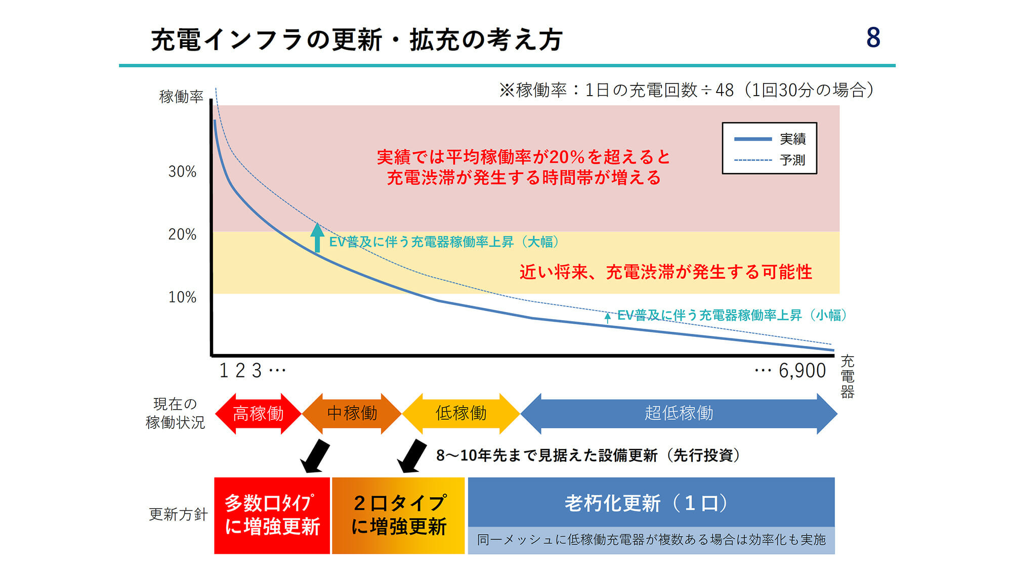

急速充電器をどこに増やすのか?
では、どのような場所に急速充電インフラを増やしていくのでしょうか。その優先順位の考え方を説明します。
このグラフは、稼働率順に設置ポイントを並べたイメージです。「設置に関しては、その地点の管理者様との合意が得られることが大前提」とのことですが、稼働率に応じて新増設や高出力化を進めていくビジョンがまとめられていました。具体的な内容を整理しておきます。
現在でも稼働率が高い箇所については、至近年で優先的に「6口化(後で詳しく説明します)も含めた多数口化」することを目指します。
今までに蓄積されたデータによると、稼働率が20〜25%を超えると充電渋滞が多くなることのこと。20%は超えない程度の「中~低稼働率」の箇所についても、2口化を進めていく計画です。それほど稼働率が高くない場所については、充電器の更新時期に合わせて、まずは従来程度の機器に更新し、さらにEV普及率が高まるであろう次の更新時に2口化を検討するとしています。
一般道路上の急速充電インフラでは、横浜市内の公道上や埼玉県朝霞市のカインズに設置されたような最大90kWの2口器(120kW級)が設置されるケースもあるでしょうが、50kWのひと口タイプで事足りる場所も多いはず。一般道路上のインフラとしては、空白地帯を埋める「カバレッジ」を重視していくということです。
「2013年から2015年ごろまでに日本国内には人口カバー率93%に及ぶ急速充電インフラが構築されました。ただし、当時は経産省の補助金などを活用して、まずは設置できるところに設置されたという状況で、稼働率が低い施設が少なくありません。『一周目』のインフラとしては重要な役割を果たしてくれたと思いますが、これから手がける『二周目』では、次世代モビリティを支えるより合理的な充電インフラを構築していきたいと思っています」(四ツ柳さん)
「二周目」のインフラ整備では、主要道であるにも関わらず40km以上急速充電器がないといったような「空白地帯」を埋めながら、稼働率が低くニーズが乏しい急速充電器は撤去や移設を行っていく方針であるということです。

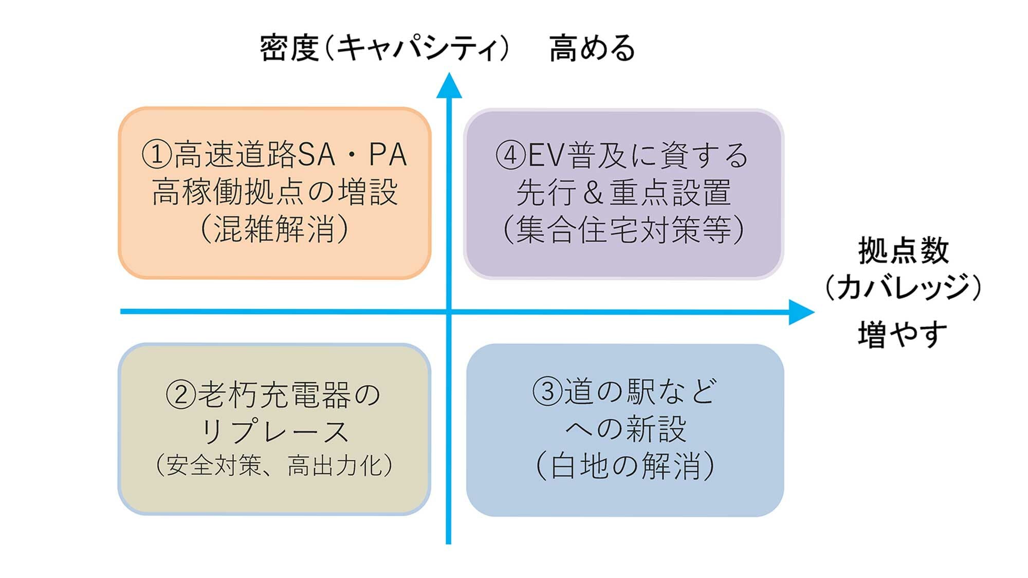

eMPでは「すべてのドライバーが、いつでも、どこでも、ストレスなく、リーズナブルに利用できる充電ステーションの実現」をミッションとして掲げています。EV普及の状況も見極めながら、密度(キャパシティ)と拠点数(カバレッジ)をバランス良く整えていくために、4つの施策を同時に推進していくこととのことでした。
急速充電器の空白地帯=不足は、過疎地域などに限ったことではなく、都市部においても「設置場所がない」という課題があります。横浜市で行っている(2022年3月まで)公道上に充電器を設置する実証実験は「人口密集地や集合住宅周辺で充電スポット設置が難しいという課題解決に向けた取り組みでもある」(四ツ柳さん)ということです。

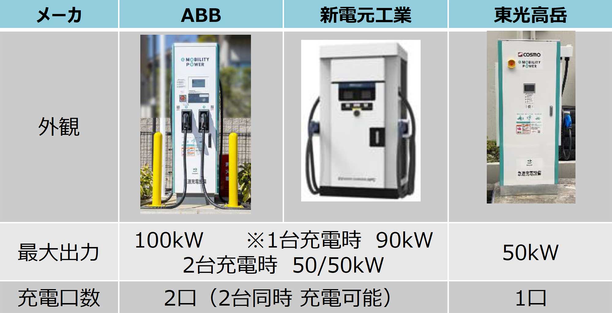

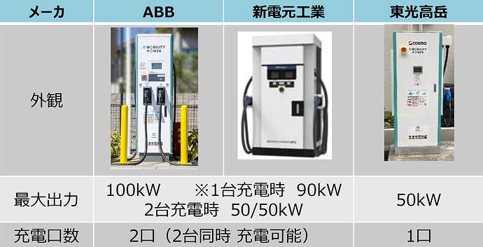

急速充電器設置計画には「2口化」もありました。当面、eMPが設置を進めていく急速充電器は前述の6口タイプと、次の3機種です。
ABBと新電元工業の機種が「2口タイプ」ということになります。
「100kW級で2口タイプ、OCPP(オープン・チャージ・ポイント・プロトコル)対応であることや、ブーストモードを採用すること、また将来的にはV2Gに対応するといった機能をメーカーに求め、各社がそれに応えた機種を開発してくれているところです。次回の調達の機会には、さらに選択肢が増える可能性もあります」(四ツ柳さん)とのこと。
OCPP対応は当面管理側が必要とする機能のためのようですが、いつの日か、カード認証不要の「プラグアンドチャージ」が実現するのかも知れません。
「ブーストモード」というのは、90kW(200A)用のケーブルは太くて重くなってしまうため、50kW(125A)用 のケーブルにおおむね15分だけ200Aの電流を流し、ケーブルの温度が上昇したら125Aに落とすという、eMPが考案した「奥の手」仕様です。ケーブルが扱いやすいのはメリットですが、高出力対応のEVで利用した際の使い勝手がどうなのか、まだちゃんと試したことがないのでわかりません。

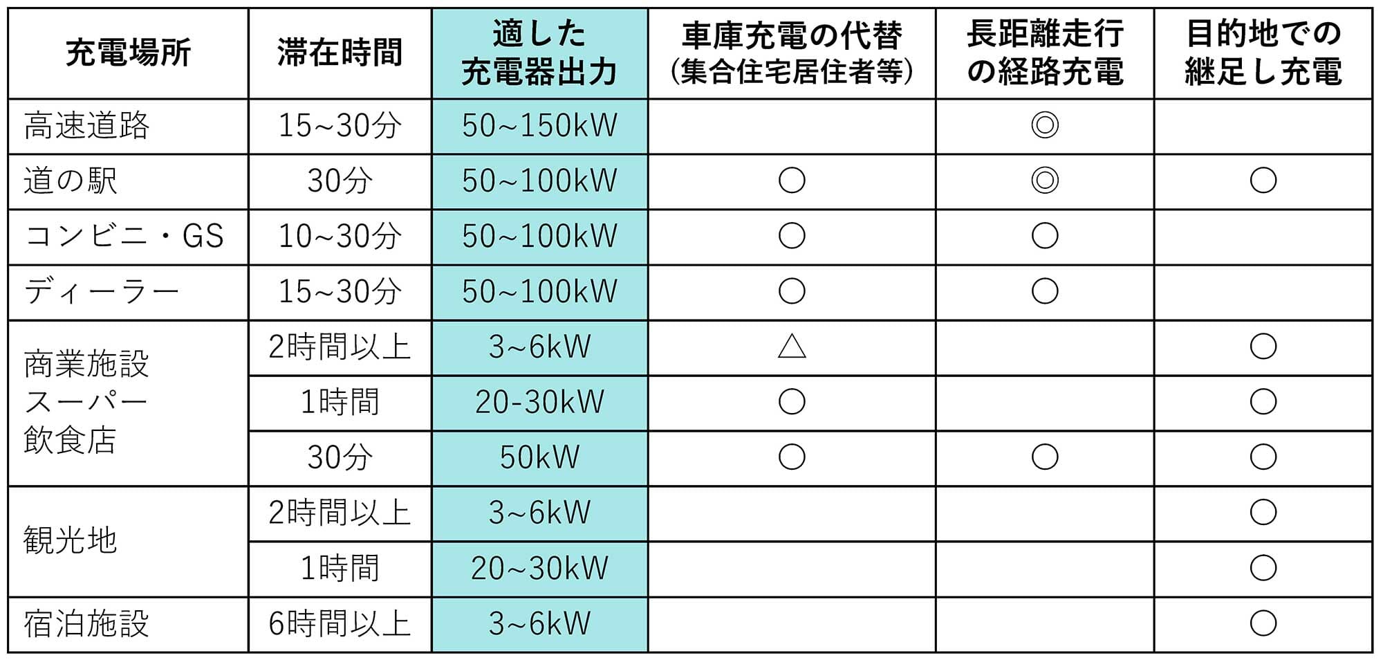

提示いただいた資料には「公共充電器の最適な出力」を示す表もありました。高速道路は「90〜150kWがいいな」とも感じますが、現在の私の愛車である30kWhリーフをはじめ現状における市販EVの大半は最大50kWでしか充電できないし、おおむね、納得できる指標だと思います。
とはいえ、日産アリアをはじめ、これから高出力急速充電に対応するEVの車種や台数が増えてくれば、30分間フルに90kW、もしくは150kWなどの高出力で充電したいというニーズが高まるはず。6口タイプの出力増強や、原則30分制限の是非などとともに、そのあたりは「3周目」の課題になっていくのでしょう。
