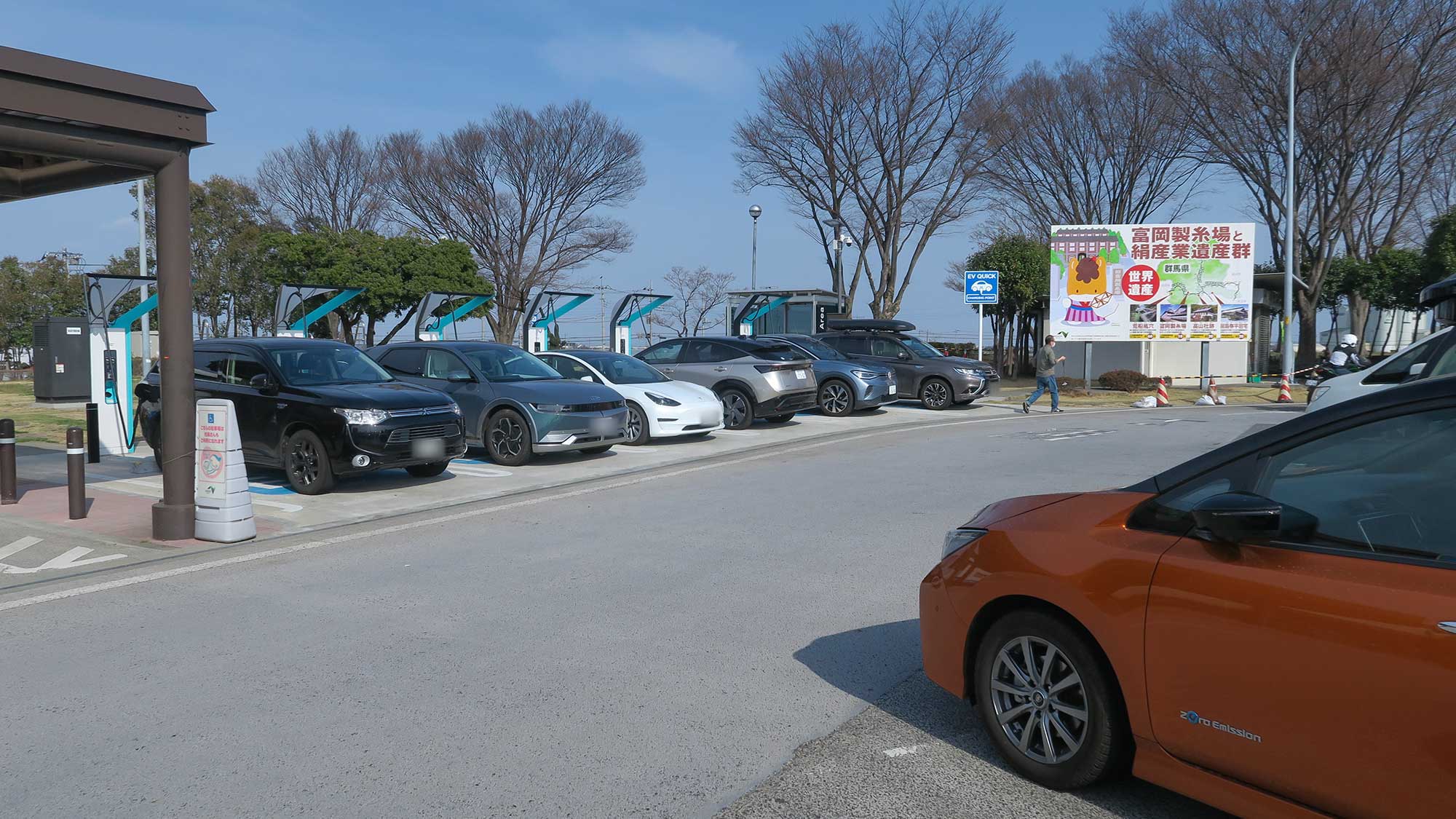

幸加木 同じように見える高速道路のSAPAとはいえ、それぞれ環境や条件が異なるので本当にいろんなことが起こります。たとえば、中央自動車道・駒ヶ岳SA。予定では昨年度にオープンする計画でしたが工事が難航して遅れました。土質の問題でアース(接地)が取れなかったことが理由です。温泉などを掘削するようなボーリングの設備で、駒ヶ岳SA上りは結局400mほど地中を掘り下げてようやく基準値のアースを取ることができました。駒ヶ岳SA下り線は今年9月に運用開始となり、駒ヶ岳SA上り線もまもなくオープン予定です。

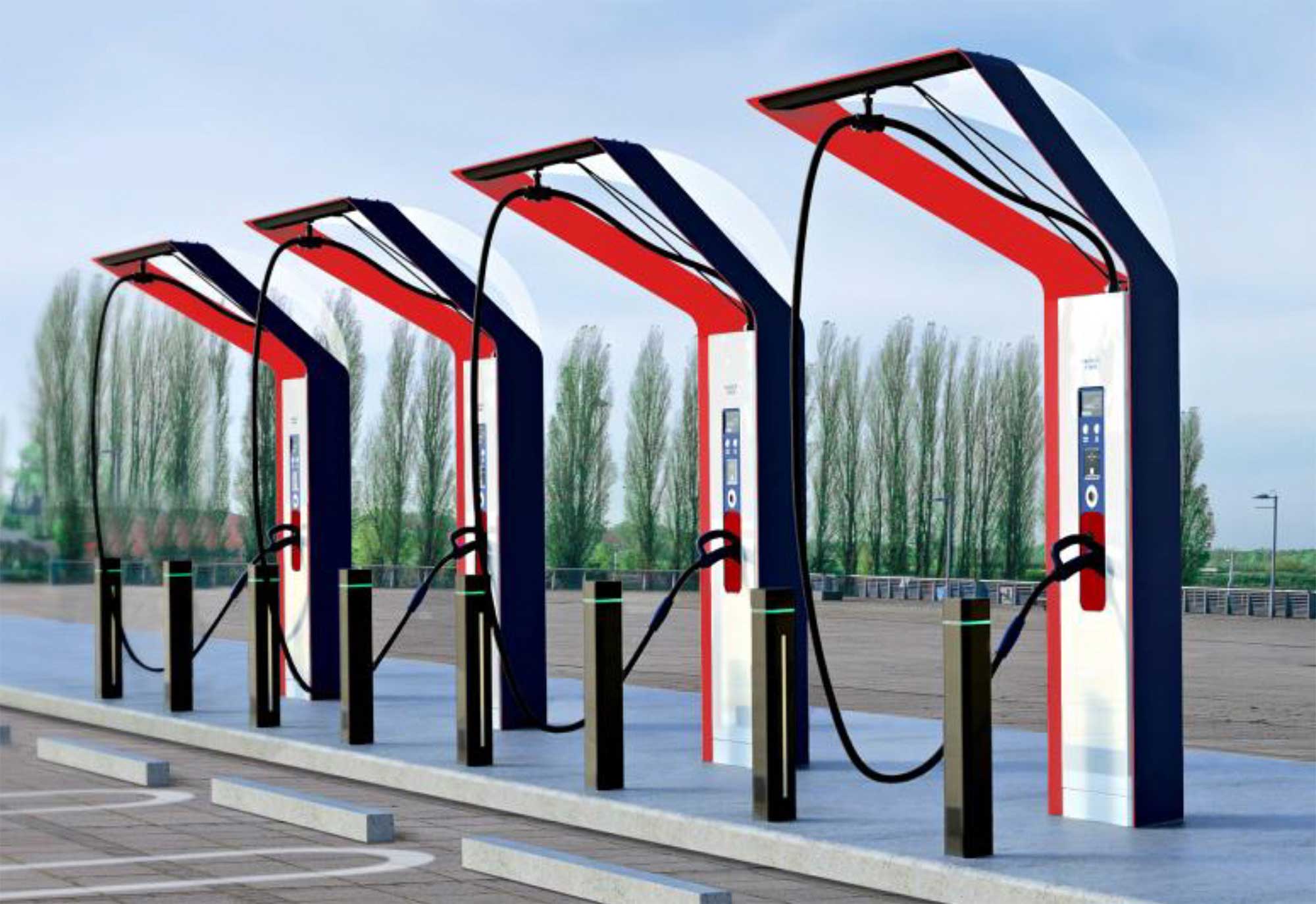

先日も、中央自動車道・談合坂SA上り線の充電器更新工事現場を見てきました。既存の充電器とは場所(SA出口側のSS向かいになるそうです)を変えて「赤いマルチ」を設置するのですが、かなり遠くから電源を引いてきています。完成したらぜひご覧になってみてください。高出力・複数口の急速充電スポットの整備には、色々な難しさがあることを垣間見ていただけるのではないかと思います。
Q. おおっ! いよいよ「赤いマルチ」が設置されるんですね!
(編集部注※青いマルチ/赤いマルチ=eMPが高速道路SAPAを中心に設置を進めている「ニチコン製マルチコネクタタイプ充電器」。「青いマルチ」は最大90kWのストール6口が基本で、同時充電台数などによって200kWの電源出力を分配。「赤いマルチ」は最大150kW4口が基本で400kWの電源を分配)
幸加木 はい、中央自動車道・談合坂SA上り線などが来年1月にオープンする予定です。現在、全国16カ所の高速道路SAPAに「赤いマルチ」を設置する予定で進めており、年度内に14カ所がオープンする予定です。
Q. 素晴らしい! ちなみに「青いマルチ」の電源増強などの進捗はいかがですか?
幸加木 「青いマルチ」の電源増強(現在の200kWから400kWに増強して最大出力で充電可能な台数を増やす計画)よりも、まずは「赤いマルチ」を先行して整備していこうと考えています。ただし、「青いマルチ」も電源分配の仕組みは早急に改善します。まず、後着優先で出力分配されていたのを、先着優先に変更します。また、ダイナミックコントロール非対応のEVに1口最大20kWの割り当てだったところを60kWに改善します。具体的な時期はまだ発表していませんが、試験導入で正常に動作することが確認ができれば、OTAで一気にアップデートする予定で、12月~1月頃に導入予定です。
寄本さんがEVユーザーとして「青いマルチ」に感じている不満はどのような点でしょう。
寄本 「青いマルチ」のスポットは人気になるので、同時充電台数が多くなりがちです。3~4台が同時充電になることは珍しくなくて、一度充電器から離れて戻ってみると出力が20kWほどに落ちているといった状況にストレスを感じます。あと、最大出力の90kWが15分しか継続しないブーストモードも不要だと感じています。せっかく秀逸な吊り下げ式のケーブルになっているのですから、30分間90kWを継続できる太いケーブルでいいのでは? と常々感じています。

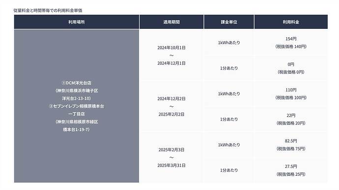

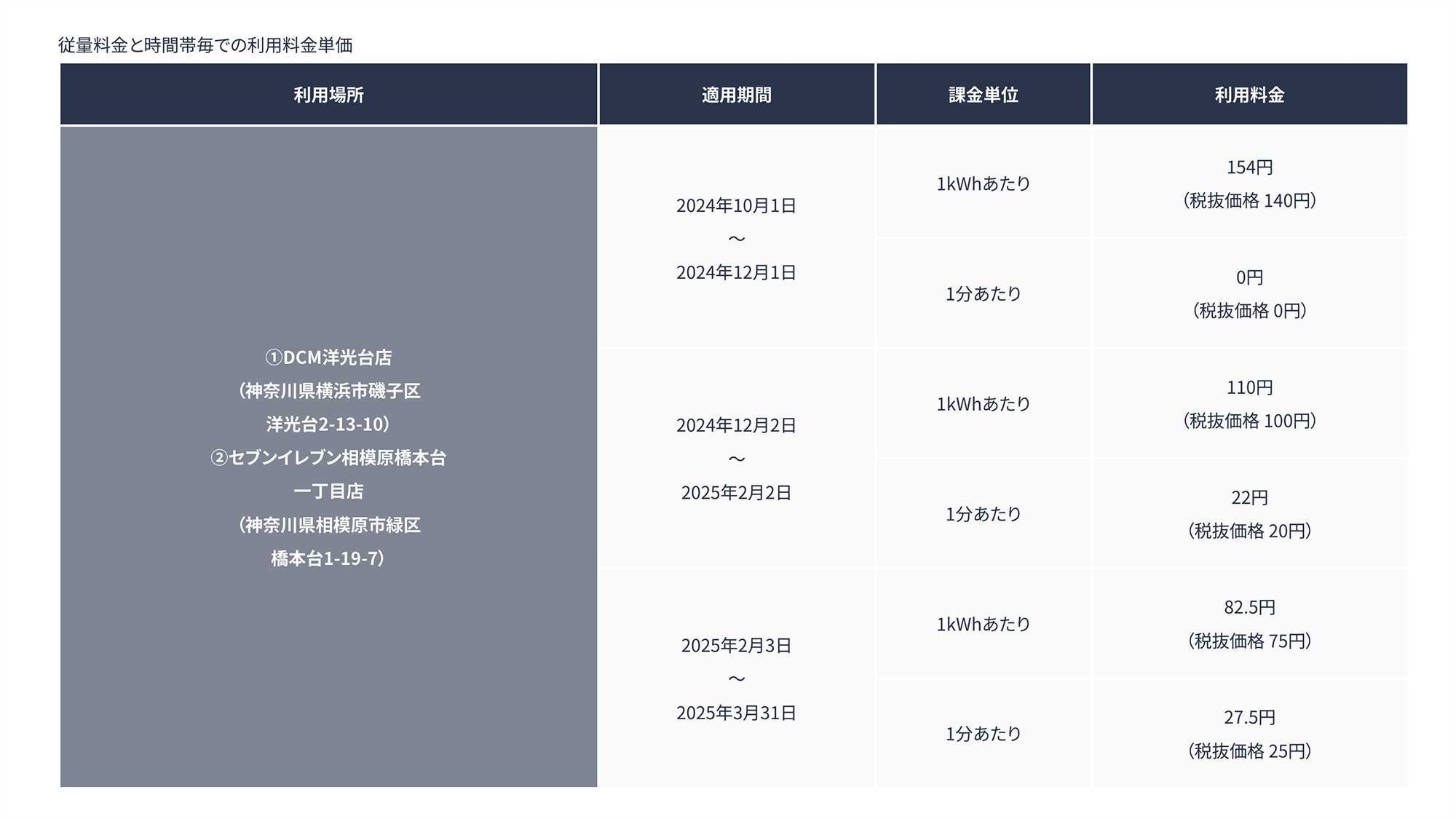

幸加木 はい。10月1日から神奈川県内の2カ所のスポットで実証を開始(2025年3月31日までの予定)しました。e-Mobility Powerカードとe-Mobility Powerアプリで従量課金を利用いただけるモニターの募集はすでに終了していますが、ビジター利用で体験いただくことは可能ですから、実際に利用してみた感想などの声をお寄せいただければと思います。
今回の実証実験では期間を区切って、kWhと時間の課金単位を組み合わせたハイブリッド課金も試行します。
