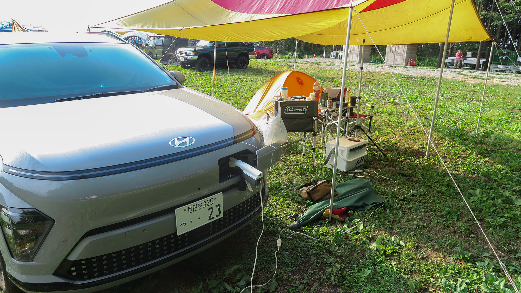

電気自動車で楽しむオール電化のキャンプ=BEVキャンプ(「#BEVキャン」のSNSポストなど推奨中)の魅力は、なんといってもお手軽さです。長年愛用しているスノーピークのタープや、コールマンのチェアとフォールディングテーブル、一昨年のBEVキャン参加時に買い足したIHコンロと鍋、IHで焼けるホットサンドメーカー、そして食器や寝袋などの用具をKONAに積み込んだら準備OK。
炭や薪、ガスやバーナー、火起こし関連など、「燃料まわり」の荷物を省けるだけでもお手軽さを感じます。

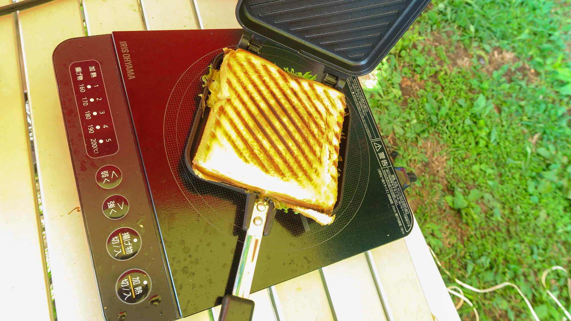

朝食のホットサンドも、抜群に美味しかったです。

キャンプ場内には参加者が持参してくれたスターリンクのWi-Fiが飛んでいて、土曜の夜は焼酎で酔いどれながらパリ五輪女子サッカーの準々決勝「アメリカ×日本」戦をTVerで楽しみました。車載冷凍庫を用意すれば、氷をふんだんに使えるのも、夏のオール電化キャンプにはありがたい。

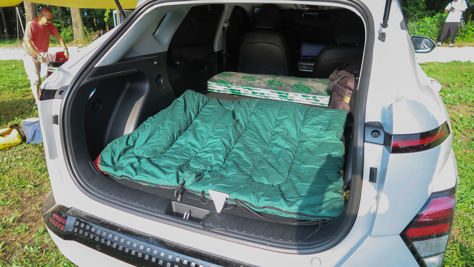

1年目はファミリータイプのテントを張って、雨予報だった昨年はバンガローに泊まった私でしたが、今年は新たな愛車となったKONAで車中泊でした。一応、掛け布団的に寝袋を用意して。後席シートを倒すだけで寝室ができあがります。
KONA(Casual)の後席シートを倒してできる平面のスペースは、約105(一番狭いところ)×150cmくらい。身長173cmの私が足を伸ばして寝るにはちょっと窮屈かなと思っていましたが、写真に写っているクッションマットをセンターコンソールに掛けて枕にしたら、ちゃんと足を伸ばして寝ることができました。

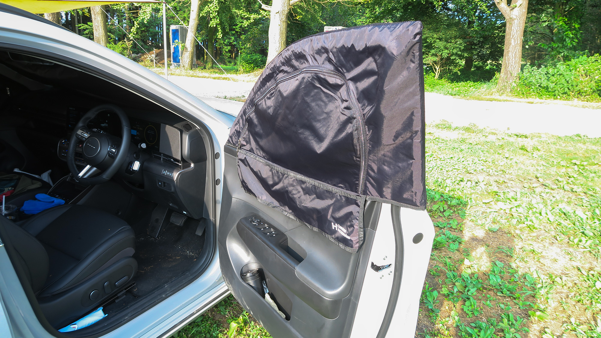

さらに、ヒョンデのオフィシャルWebショップで新調した「H Genuine KONA マルチカーテン」が出動。4枚のドアには写真のようにかぶせるだけ、前後のウィンドウには吸盤で貼り付けて、遮光&目隠しされた車内空間にすることができます。
また、ドア用のカバーはファスナーで網戸にできるのが秀逸。ずっとエアコン効かせて寝ていたのですが、夜明け前に一度トイレに行ったら結構涼しかったので、エアコン止めて窓を開け、朝まで快適に眠ることができました。快適すぎて、夜明けの富士山写真を撮れずに7時ごろまで爆睡したのはご愛敬です。

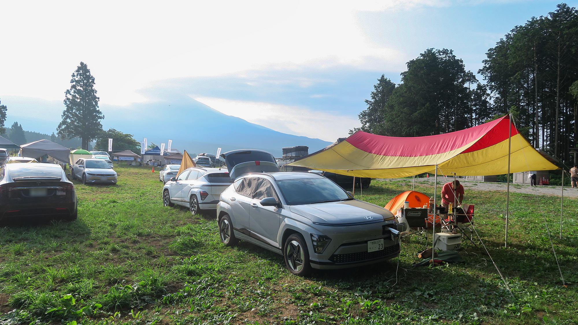

そんなこんなで、今回の会場となった「TREE LINE chillax field」(静岡県富士宮市)。ペグは打ちやすくてトイレはキレイ、天気が良ければ富士山の眺望が最高。オール電化のBEVキャンにとって最高のフィールドでした。

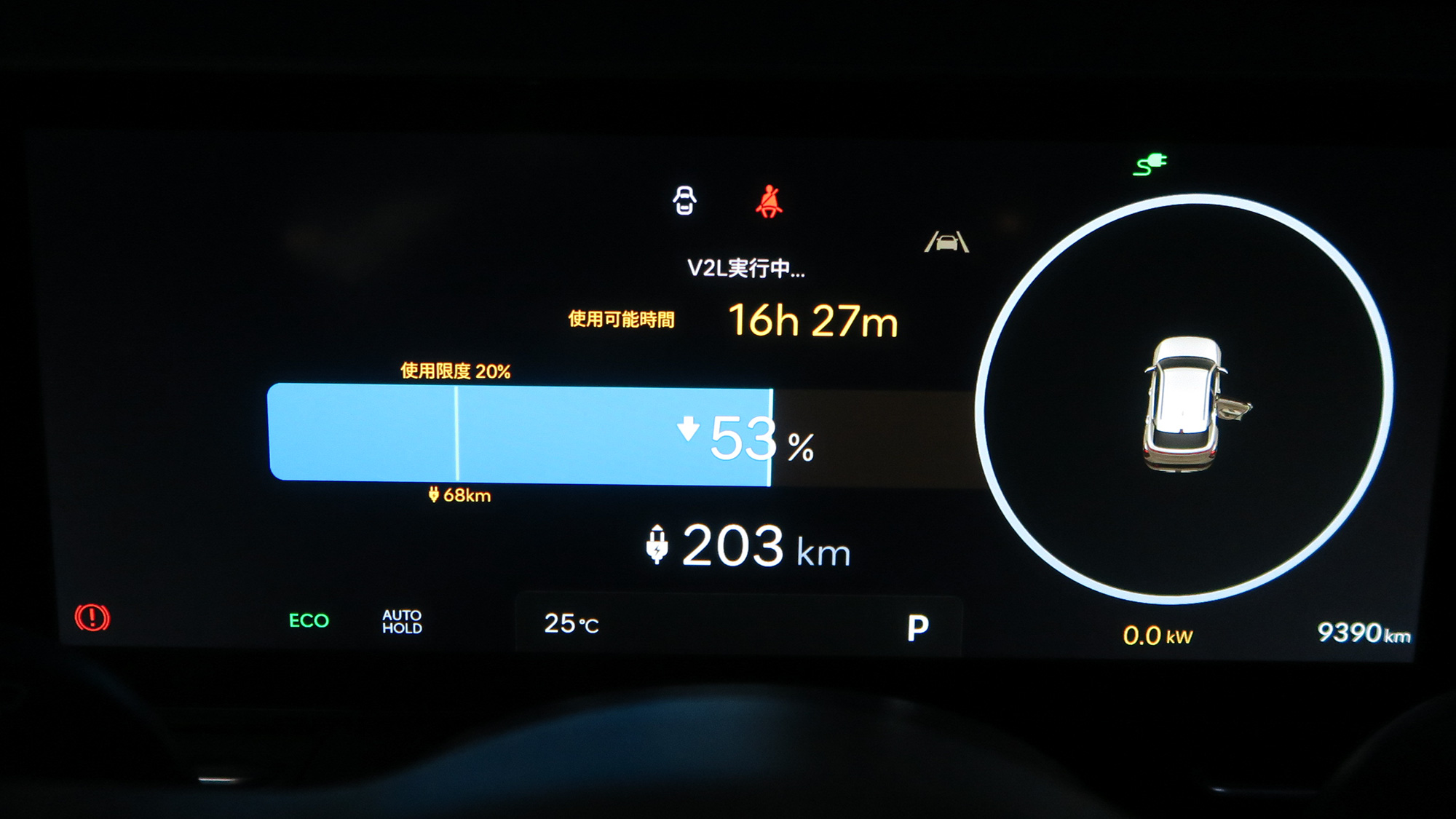

キャンプ場到着時/SOC53%(航続可能距離表示203km)
↓ V2Lクッキングや就寝&納涼でエアコン活用。

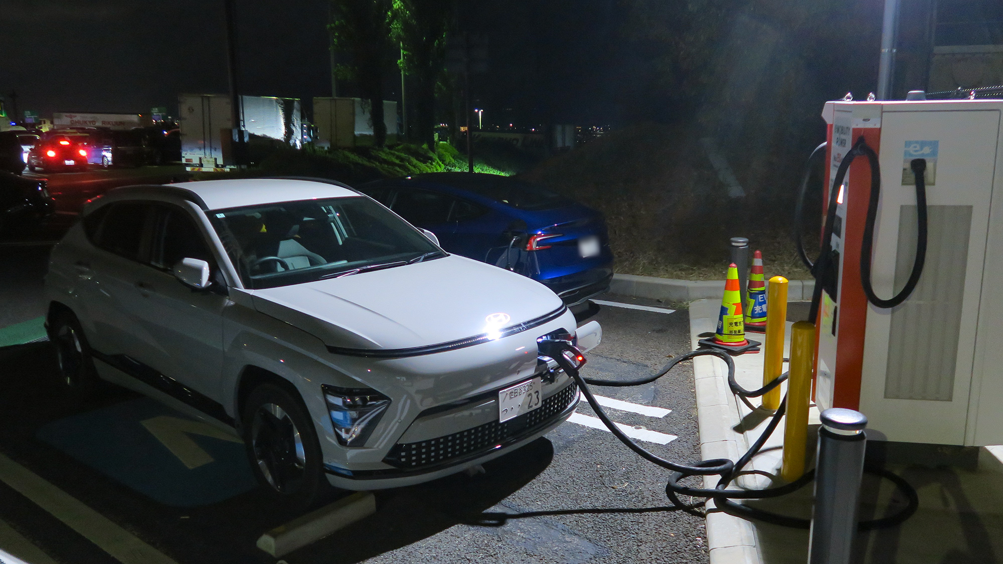

駿河湾沼津SA到着時/SOC24%(航続可能距離表示85km)
↓ 30分間で23.3kWh充電。
駿河湾沼津SA出発時/SOC72%(航続可能距離表示260km)

ポイントを説明すると、まず、上りが厳しい往路約160kmを53%残して走破。そこから2日目の夕方まで、V2Lクッキングやエアコンを遠慮なく使って消費した電力がSOC表示で「25%=約12kWh」だったことがわかります。とくに2日目の日中は猛烈な暑さだったので、車中泊、一泊二日の電力消費量としては最大値に近いのではないか(冬の暖房も電力使うけど、防寒は服装などで対処しやすいし)と思います。
帰着時のSOCなどを疲れ果てて写真記録するのを忘れていましたが、SOCは45%くらいだったはず。バッテリーは50kWh程度のKONA Casualでも余裕をもって富士山麓でのオール電化キャンプを過ごせる(復路の充電1回だけで)ことが確認できました。
