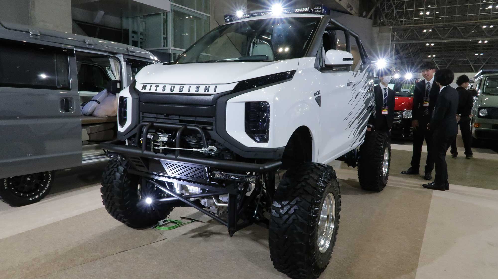

東京オートサロンの会場を回っていたら、カスタムカーが並ぶ一角に小さな車をリフトアップしたピックアップトラックのような展示車を見つけました。車の横のステッカーをよく見ると、『eKクロス EV』とあります。
それにしては形が違うなあと思いつつ、展示パネルを読むと、やっぱりベース車両は三菱の電気軽自動車、eKクロス EVでした。

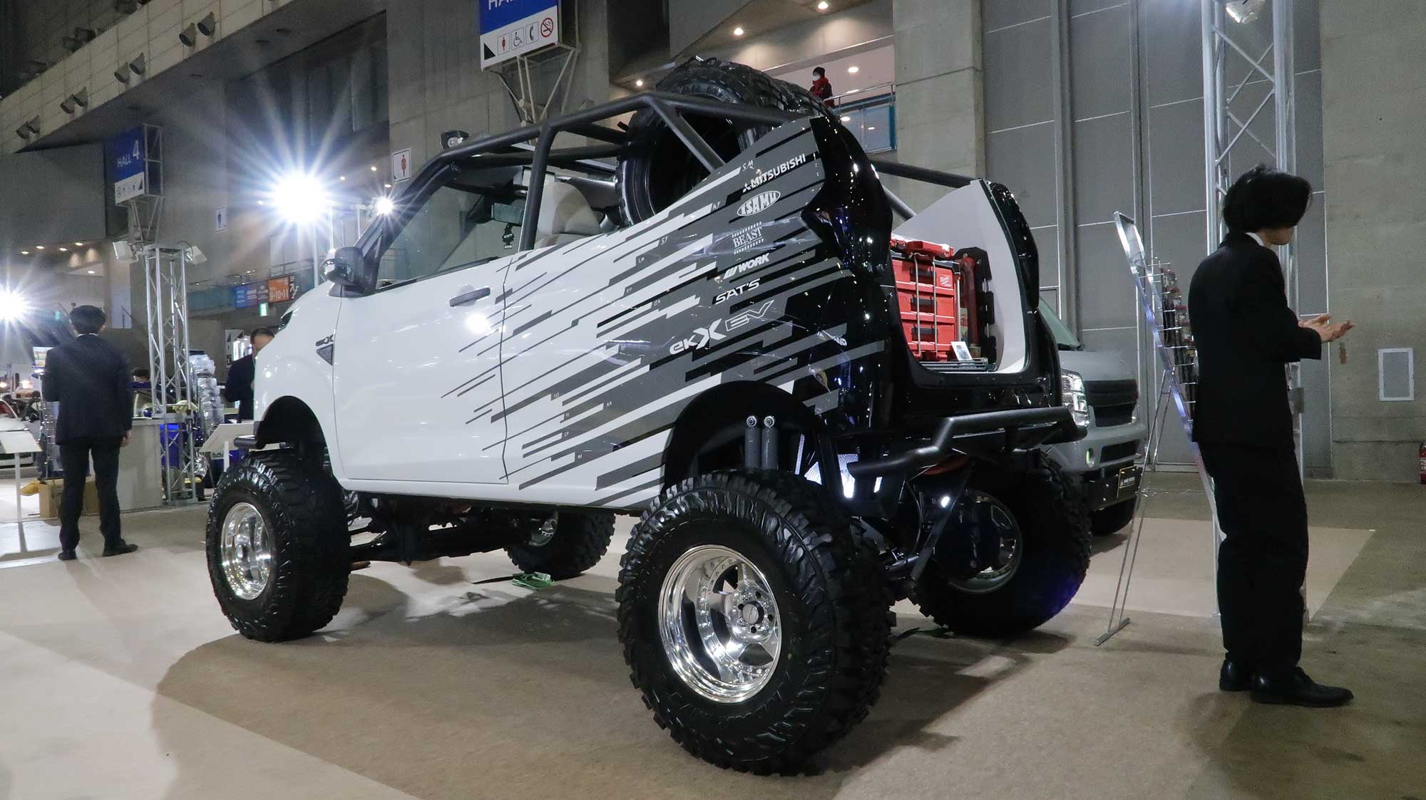

卒業制作にEVを選んだのは「新しいことをやりたかった」と三浦さん。デザインについては「(EVで)こういう車はあまり見たことがなかったので、内燃機関に負けないモンスタートラックのような車にすることをコンセプトにしました」と話しました。
主な変更点は、リフトアップと、屋根とドアの上部を切ってフルオープンにしたこと。それに後席をなくして荷台までフラットにしていること。
あとは、リアのドアは隙間を埋めて2ドアにし、荷台のサイド部分にしています。ドアは隙間を埋めてボディーパネルと一体にしています。とてもきれいに埋まっていました。
そのほかのパートはほぼ、元のeKクロス EVから流用しているそうです。

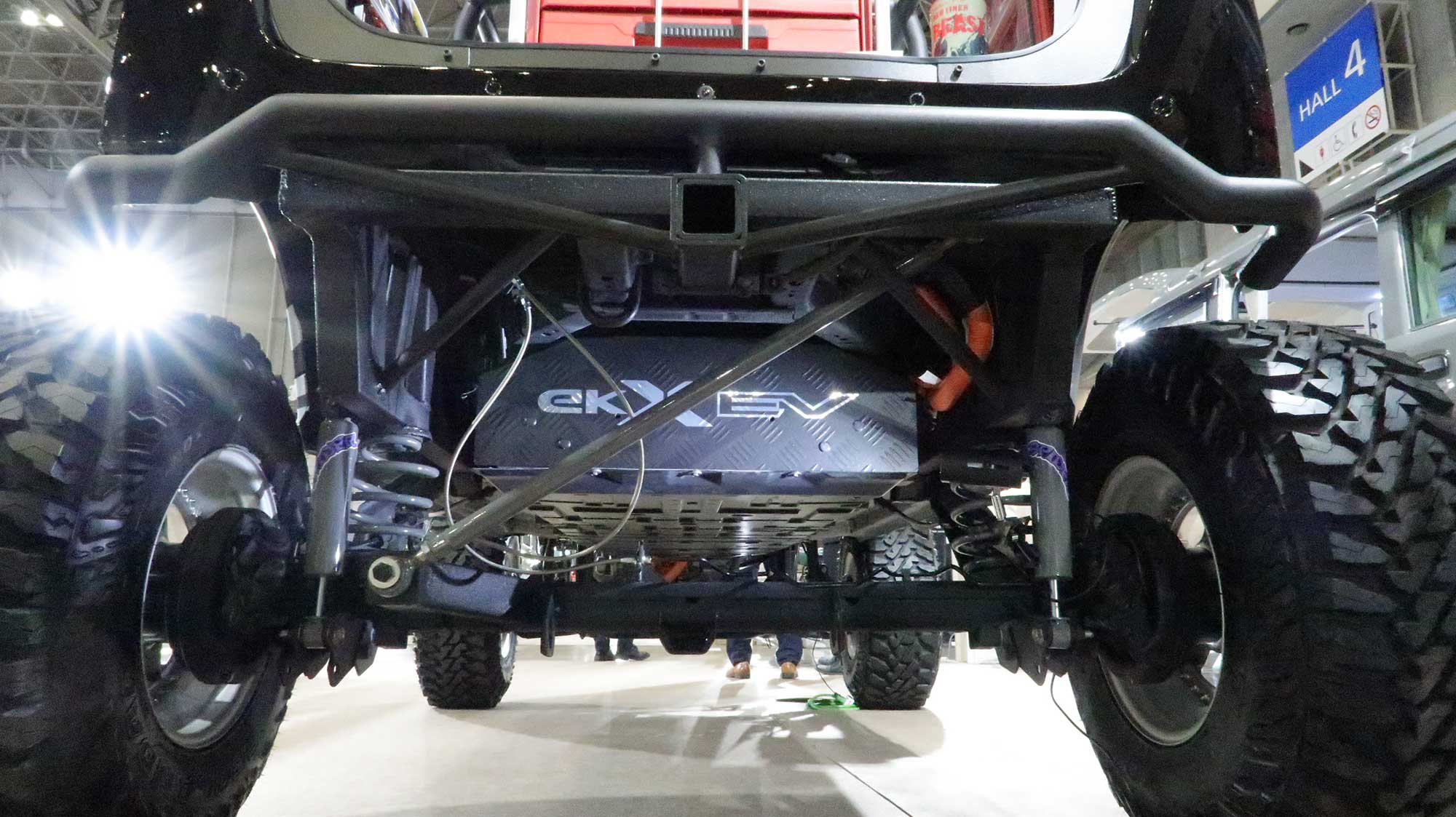

リフトアップした後部から下をのぞくと、「eK X EV」というロゴタイプが見えます。ロゴタイプのある板はバッテリーケース後部の「ふた」になっていて、はずすとバッテリーがまる見えになるそうです。ちょっと見てみたいです。

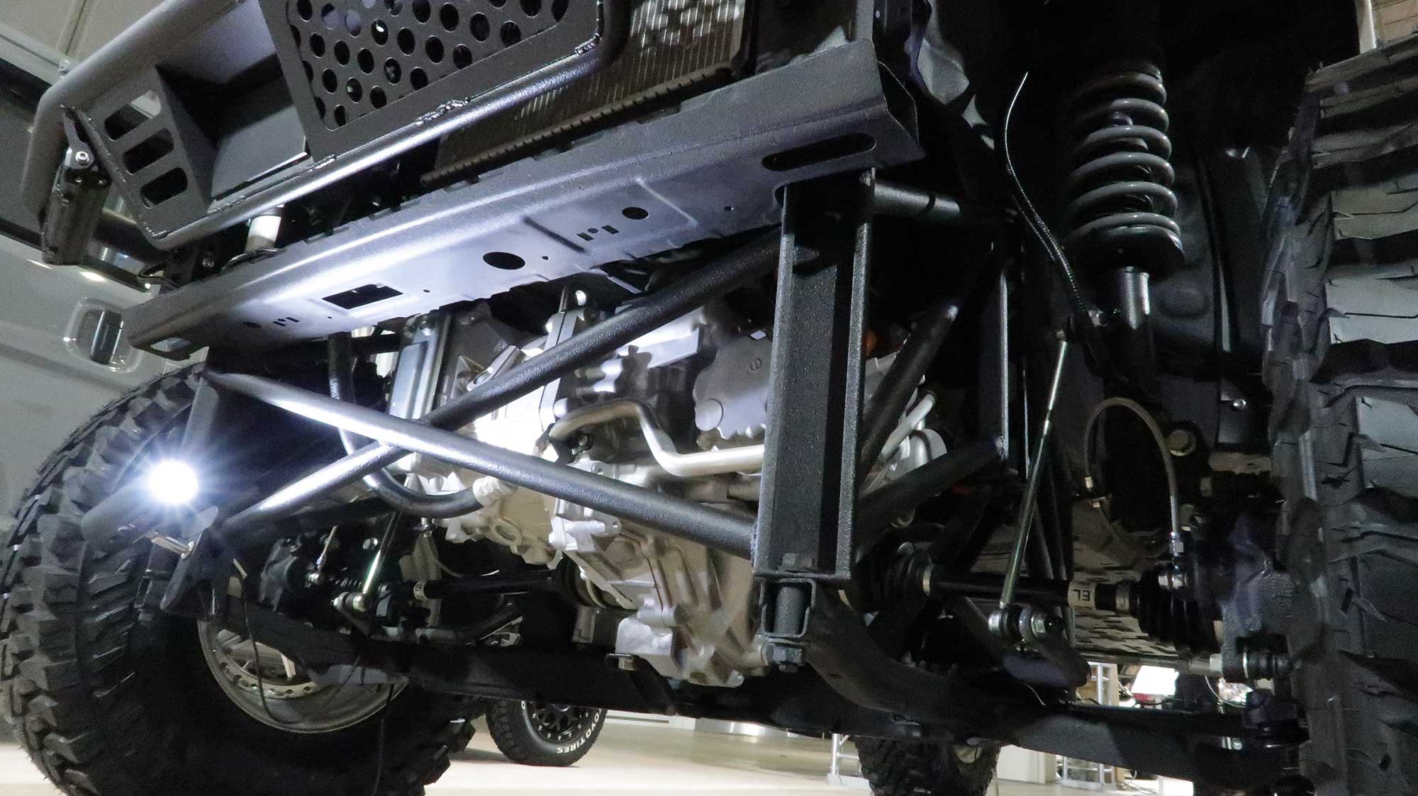

また改造で苦労したポイントのひとつは、エアコンを残すことだったそうです。eKクロスEVと、兄弟車の日産自動車『サクラ』は「エアコンの冷媒でバッテリーの温度管理をしているので、走るためには残さないといけない」からです。
ただ、「リフトアップしたために冷媒の配管を延長する必要があり、この作業がたいへんだった」とのことです。
エアコンは人間用ではなくて、バッテリー用なんですね。

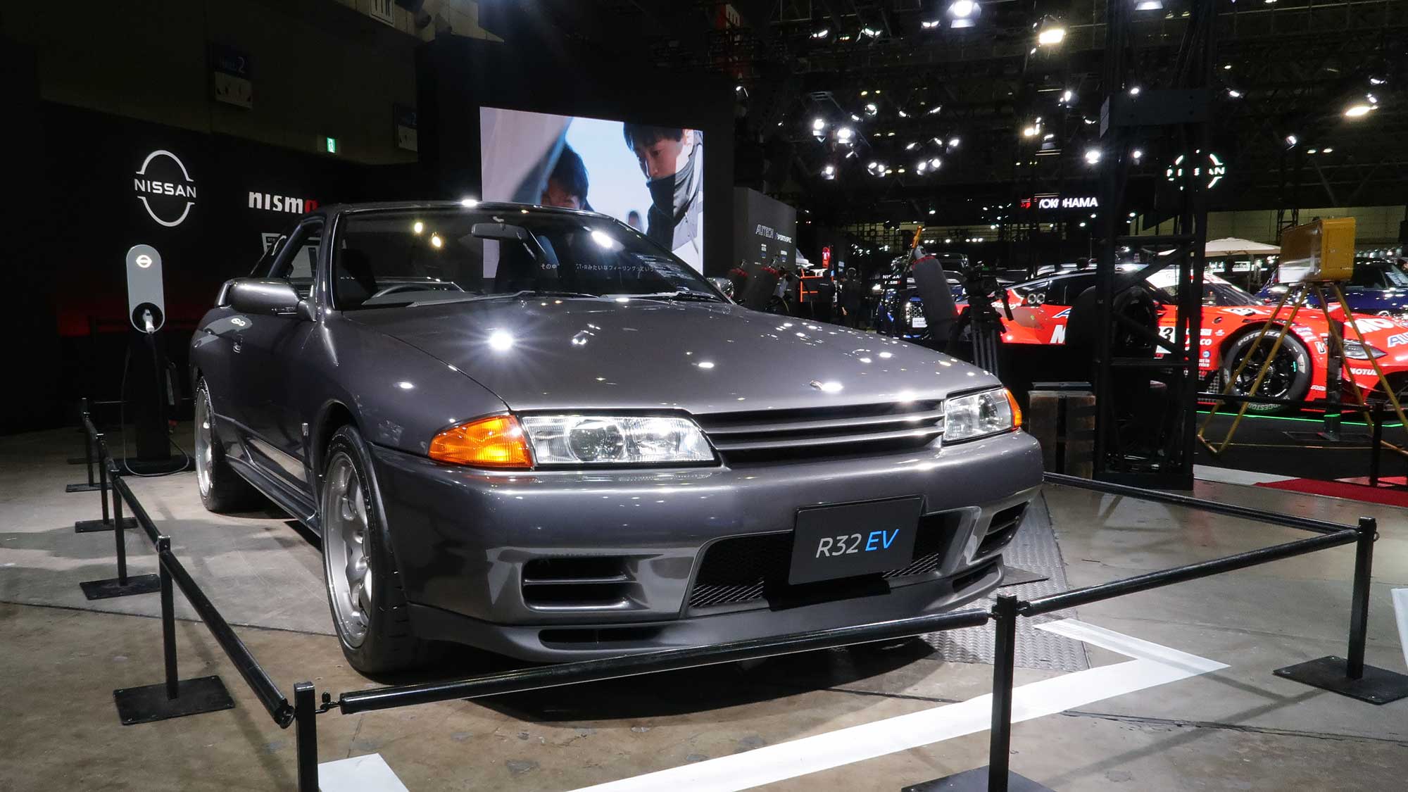

その後もコンバートEVの出展はあり、今回の東京オートサロンでも、日産自動車が『R32型スカイライン GT-R』のコンバートEVを展示していました。4WDのシステムをアテーサE-TSから、前後にリーフ用モーターを2つ搭載した4WDに変更するなどして、R32GT-Rの楽しさを再現したそうです。

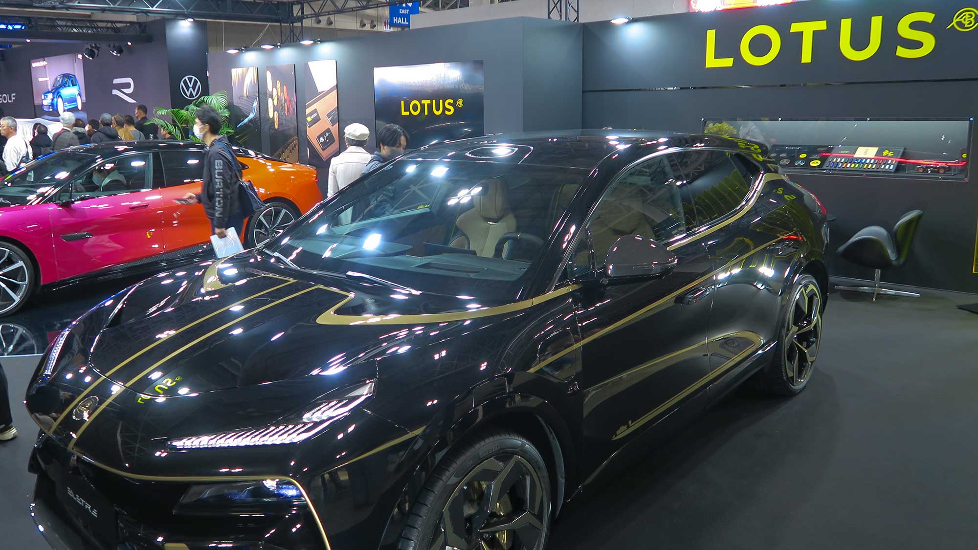

それでも、今回のオートサロンにはJPSカラーのロータス『JPSカラーのEV「ELETRE TYPE79(エレトレ タイプ79)』などのアッパークラスのEVも出てきています。また『テスラ』のカスタマイズは珍しくありません。
