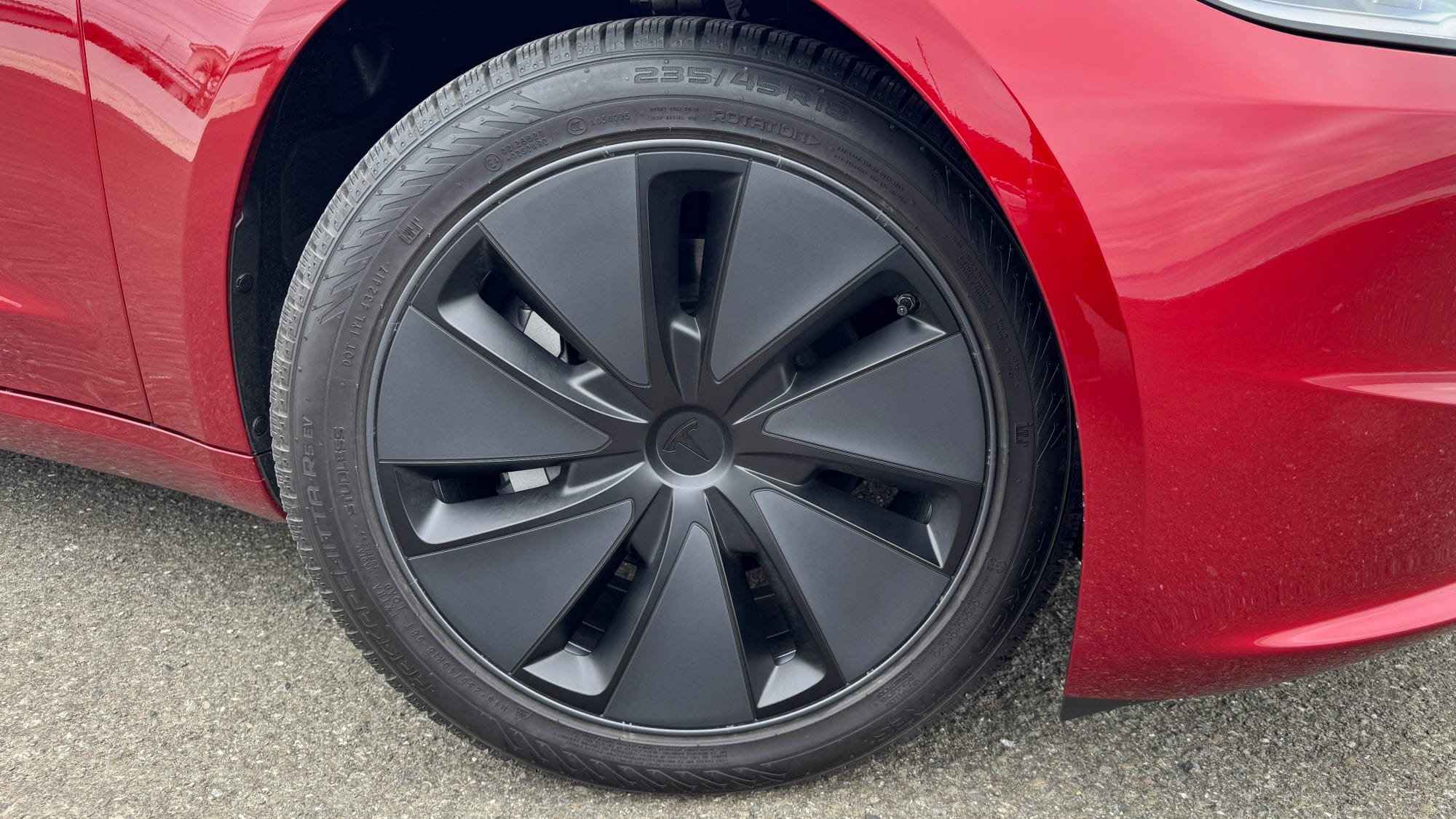

乗り心地はフラットかつスポーティ、サスペンションのストロークをさほど感じないこともモデルYと同じだった。ハンドリングも良いと感じたが、スタッドレスタイヤを履いていたので、夏タイヤであればもっとダイレクトな反応を示したはずだ。車検証で確認した前後重量配分はどちらも920kgの完全な50:50。きっと山道も楽しく走れるだろう。

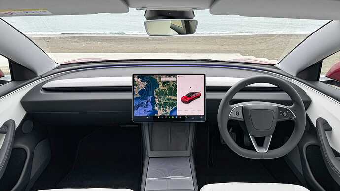

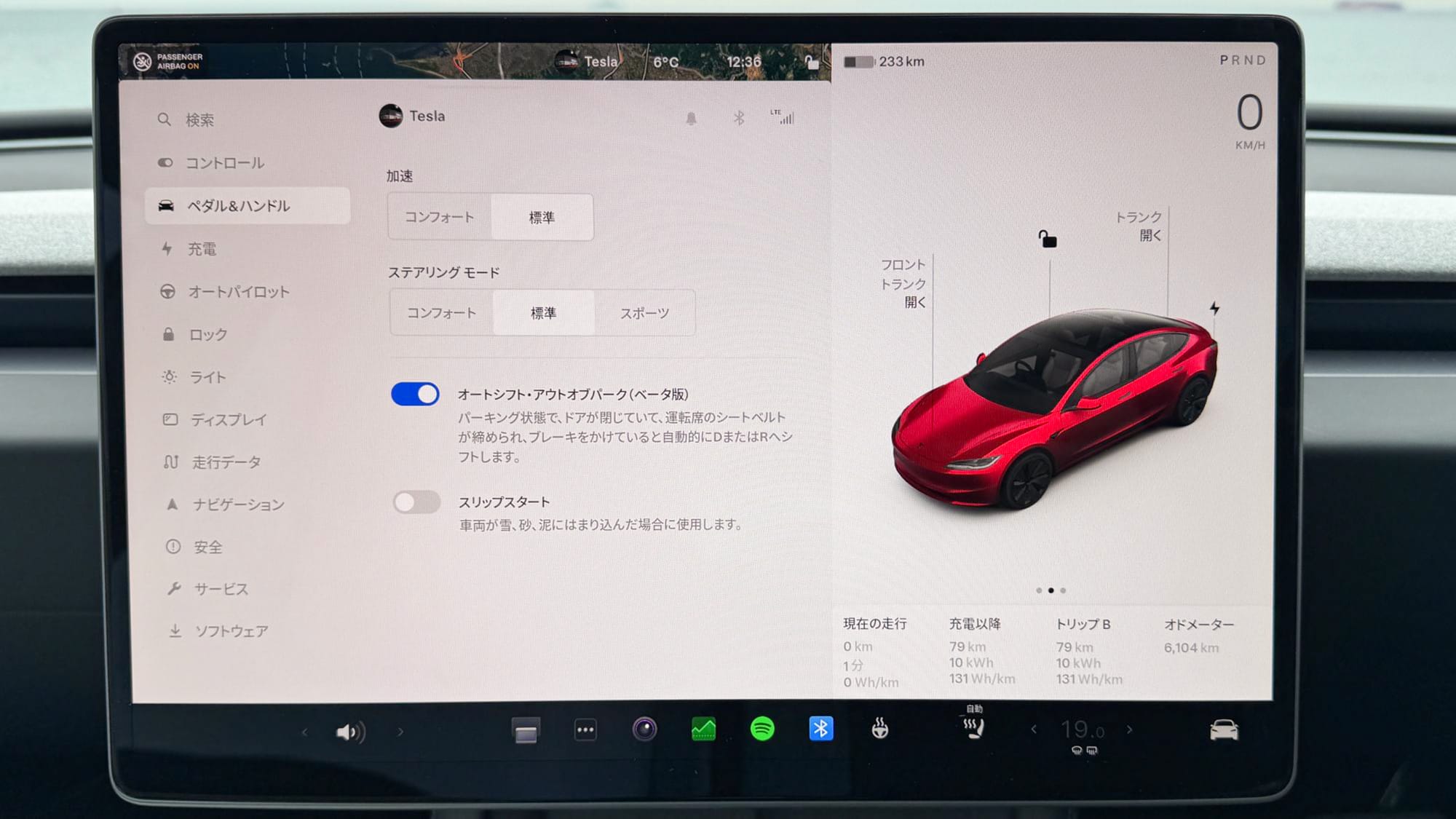

しかし新型モデル3に新しく採用されたオートシフトは、走り出すまでのそれらの「手間」を大幅にカットしている。クルマに乗り込んだら(ここで自動的にシステムが起動する)、シートベルトを締め、ブレーキを踏むと、クルマの後方に壁があると自動でD(ドライブ)に入る(ここでパーキングブレーキも自動解除)し、前向き駐車していてクルマの前方に壁がある場合は自動でR(リバース)にシフトされるので、あとはアクセルを踏むだけでいいのだ。
ちなみにオートシフトは、停車中にシートベルトを外すかドアを開けると自動でパーキングに入るため、ここまでの一連の流れで一度も「シフト操作」をせずに移動ができる。手動でシフト操作をしたい場合には、センターディスプレイの運転席側に表示されるクルマのイラストを上に動かすとDに、下に下げるとRに入る。Pは一番上の「P」を押せば良い。DとRは一般的なシフトレバーの動きと逆なので、完全に慣れるまでは時間がかかると思った。
このオートシフト機能は、すでにモデルSとモデルXに搭載されている。オートシフトに慣れてしまったら、他のクルマで動き出すまでの操作にストレスを感じてしまうだろう。実際に筆者もある国産ハイブリッド車で、システムをスタートしたのにシフトレバーがすぐにDに入らないことにストレスを感じ、アクセルを踏んでも動かないと思ったら、パーキングブレーキを手動で解除する必要があり、さらにストレスを感じたことがある。

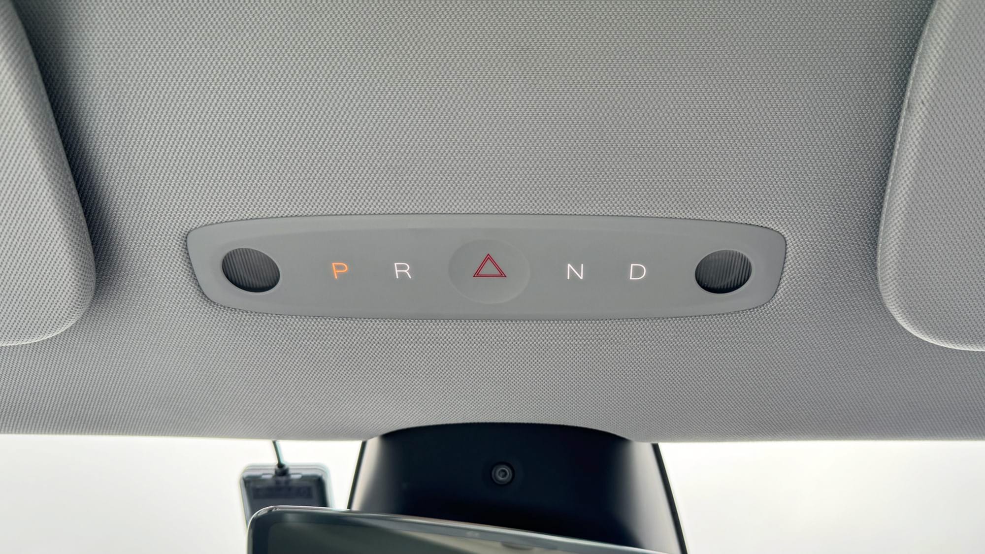

万が一、ディスプレイが故障した時のためにもオーバーヘッドコンソールにPNRDのボタンがあるので、こちらでもシフト操作が可能だ。このPNRDの各ボタン表示は普段は消えていて、どれかのボタンを触ると表示が浮き出るようになっている。
このあたりの仕組みの差は、各メーカーの安全性の考え方の違いでもあるが、ドライバーの意思を尊重したスムーズな発進の方がよりユーザーに選ばれるのではないかと思う。
なお、オートシフトの正式名称は「オートシフト・アウトオブパーク」で、この機能はベータ版(正式版をリリースする前にユーザーに試用してもらうためのサンプルのソフトウェア)とのこと。現時点でもその完成度は文句のつけようがないレベルで、このまま実装でも問題ないと思った。

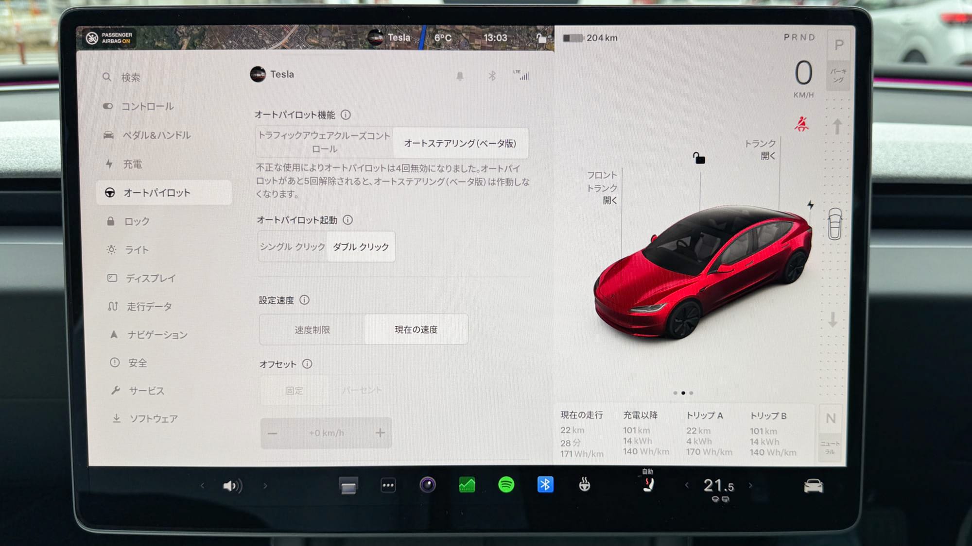

モデル3はオートパイロットの設定画面で2種類の機能を選択できる。「トラフィックアウェアクルーズコントロール」と「オートステアリング(ベータ版)」だ。「トラフィックアウェアクルーズコントロール」はいわゆるACC(アダプティブクルーズコントロール)で、先行車がいる場合はその速度に合わせて走行できる(車速のみを制御する)。「オートステアリング(ベータ版)」はそれに加えて車線維持とステアリングアシストも制御してくれる機能だ。両機能ともに「ハンドル」を握っていることが条件だ。

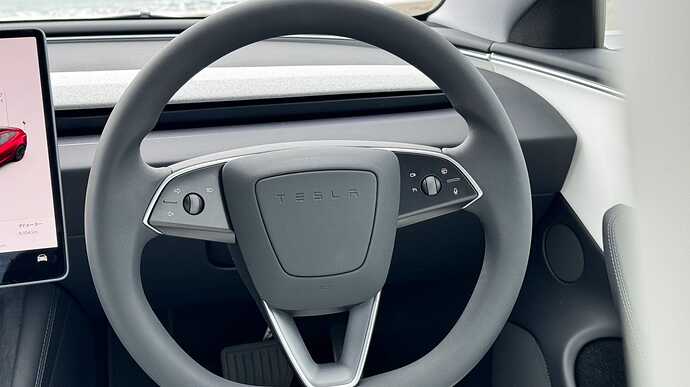

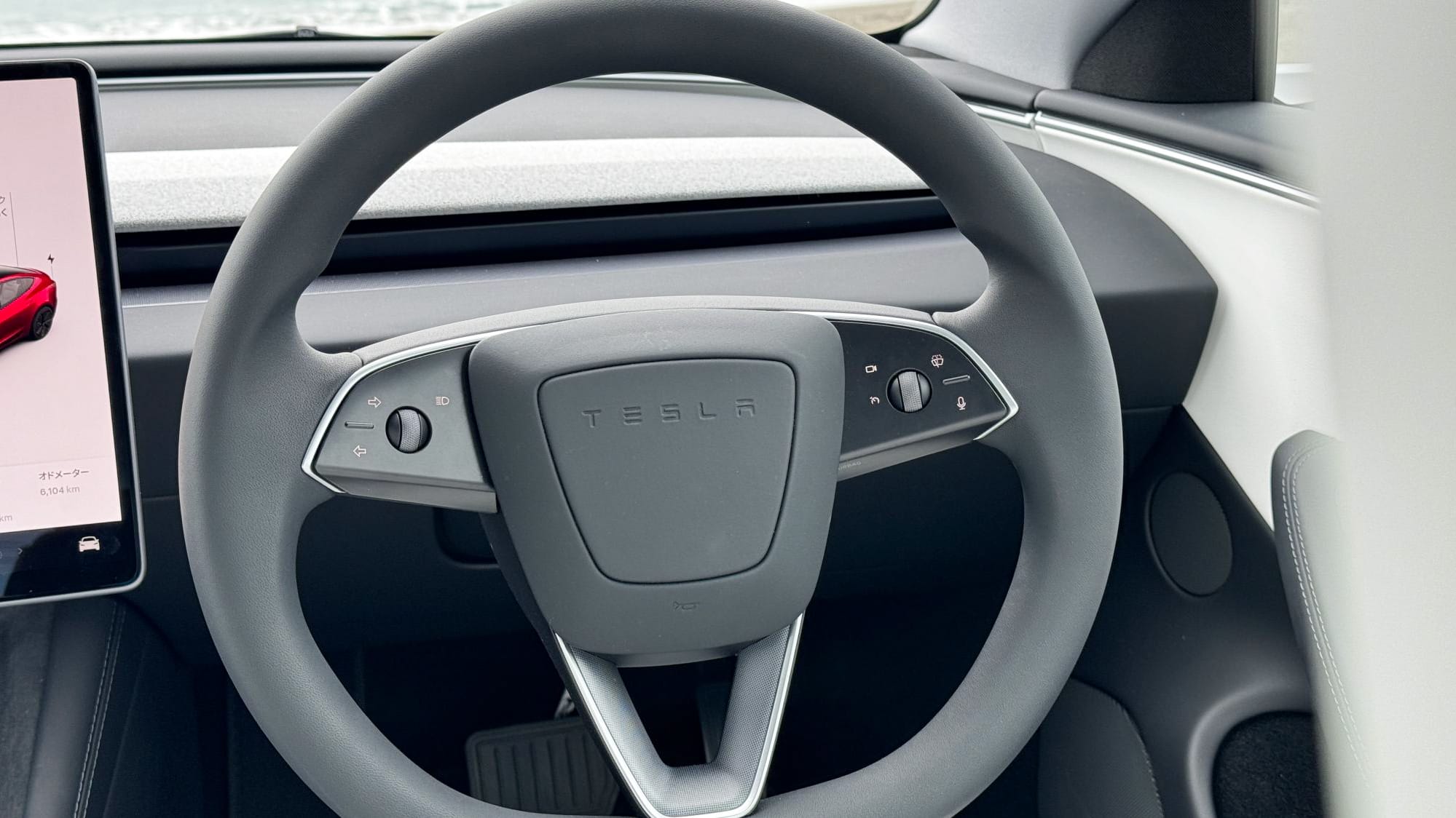

この機能の起動方法は、以前のモデル3はステアリングコラムにあったレバーで行っていたが、新型ではステアリングホイール右スポークにあるスクロールホイールをクリック(押す)すると起動できる。
速度調節はスクロールホイールを上下に回す。1回転で1km/hごとに、3回転くらいを一気に回すと5km/hごとに調節できる。先行車との車間距離設定はスクロールホイールを横に動かして調節する、レベル2から7の範囲で設定できるそうだ(実は試乗中にこの横動かしで調節できることまで把握できず、広報車返却時に確認した)。

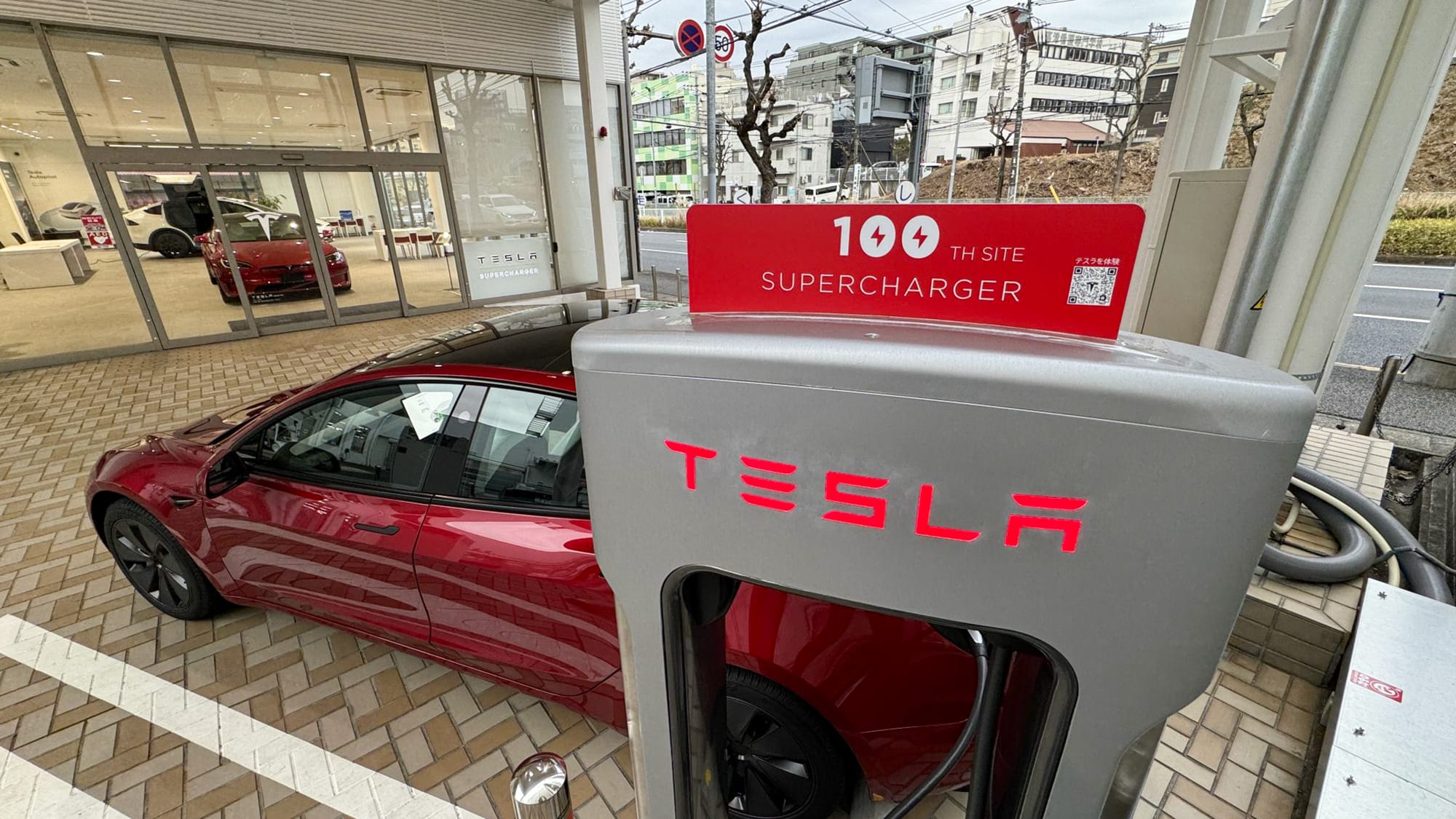

そして国内100カ所目であるスーパーチャージャー東名川崎での充電結果は30分で58%、319km分をチャージできた。これまで筆者が行った急速充電で最高だった「メルセデス・ベンツEQE 350+(セダン)の30分で279kmを抜いて最高記録の充電体験だった。
しかし今回のモデル3の充電結果は本来の性能を全く発揮していない。テスラは15分で282kmを充電できると謳っているためだ。その原因は効率的な充電のためにバッテリーを予め温めるプレコンディショングのための時間を十分に取れなかったからだと思う。
センターディスプレイのナビでスーパーチャージャーを目的地に設定すると、到着時間から逆算して自動でプレコンディショングを開始するのだが、この日はナビの設定を到着の5分ほど前に行ったため、到着してもまだプレコンディショング中でバッテリーを適正温度に温めきれていなかった(ごめんなさい)。
この点についてテスラに確認したところ、気温や直前の走行状況など様々な要因が関係するため明確に何分が必要とは言えないが、5分は短すぎるとの回答だったので、次回は気をつけたい。
