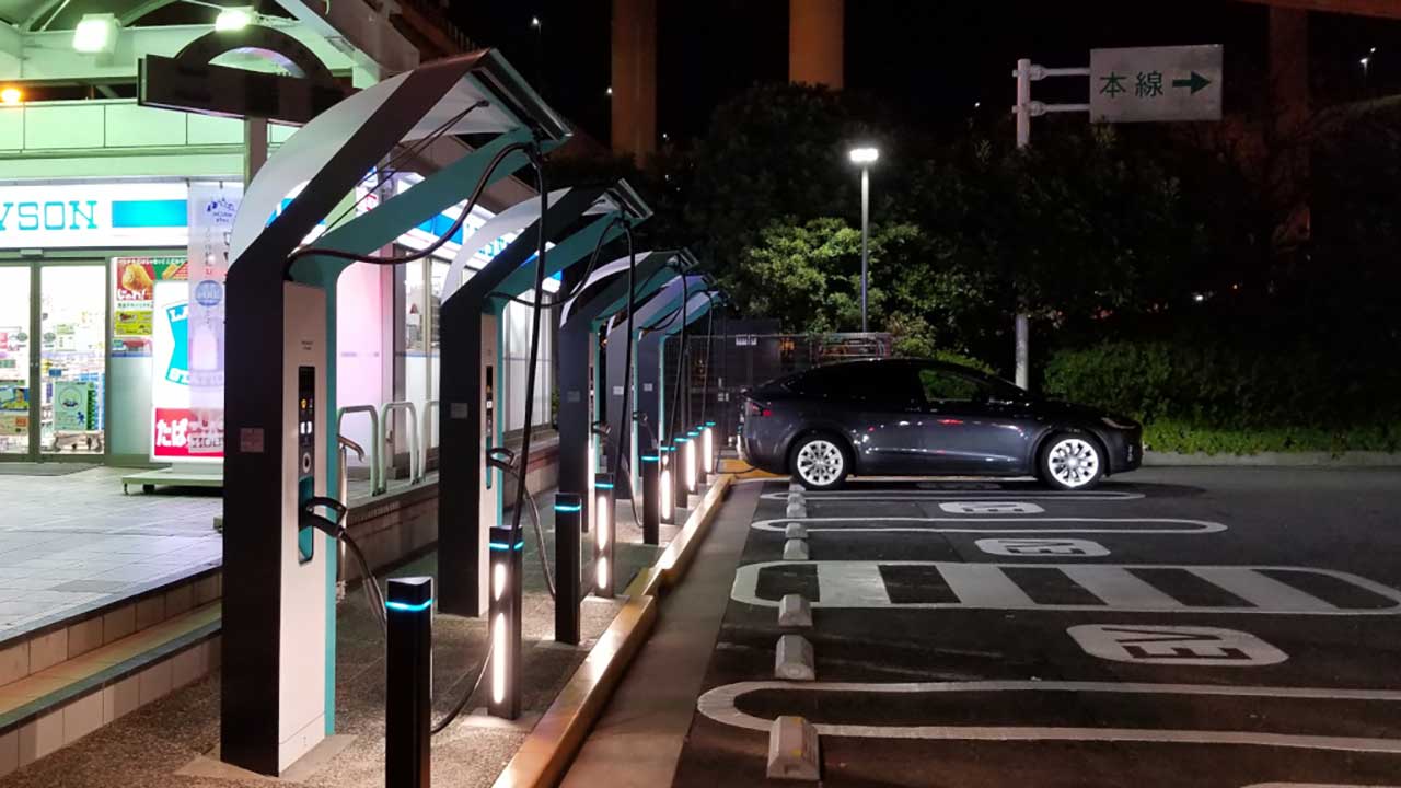

そんななか、希望の光として登場したのが首都高速の大黒PAに設置された、6口タイプの新型の急速充電器です。1口の最大出力は90kWですが、6口合計で最大200kW(設置後に400kWまで増強可能)に制限され、6台同時に充電した場合は1台あたり20kWまで低下する可能性があります。結果的に30分充電しても10kWh弱しか入らない可能性もあり、追加される航続距離は50km~70km程度まで減少します。ただし、「現時点では」6台同時に充電を開始することはほぼなく、実際にこのような状況に遭遇するのは、かなり稀なケースかもしれません。
首都高大黒PAでEV6台が同時充電可能な新型急速充電器が運用開始(2021年12月17日)
※冒頭写真は大黒PAで充電する筆者のモデルX。最大出力90kWの新型6口器だが、車種によって充電不可のケースがあり、テスラ車では20kW以下での充電となる。

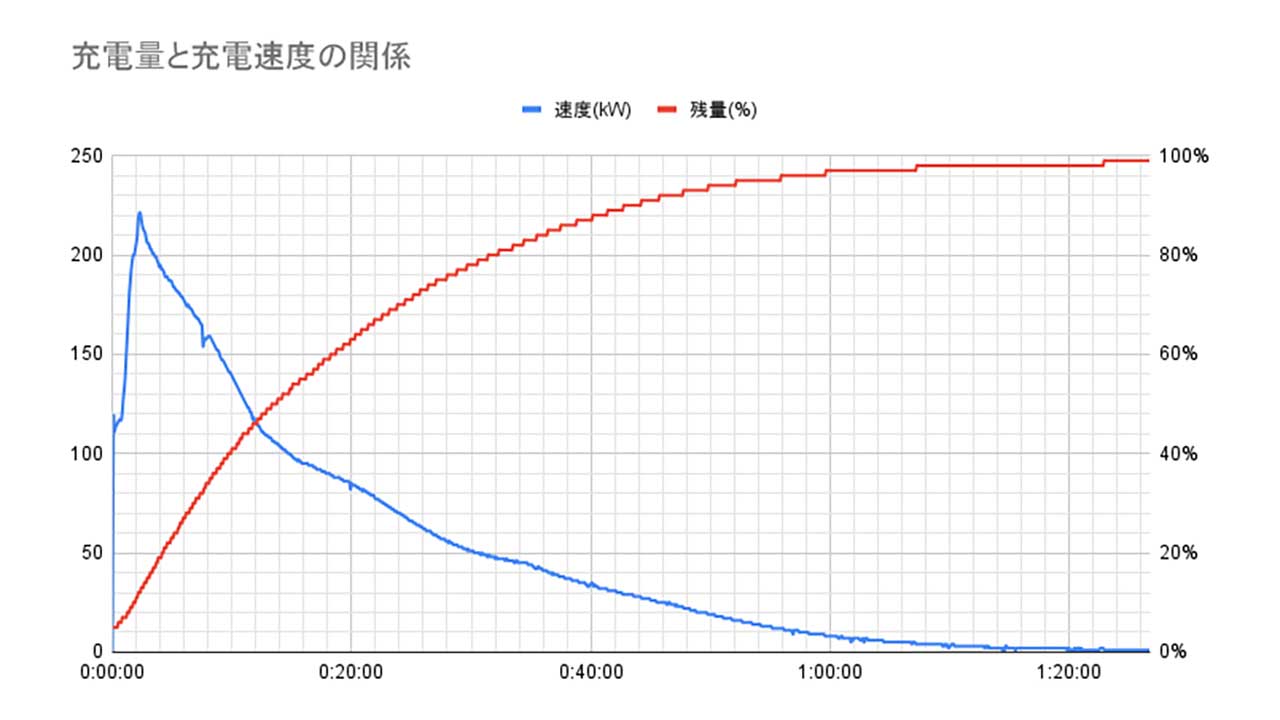

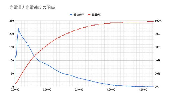

ただし、この計算を根拠に出力120kWで十分かと言われると、必ずしもそうとは言い切れません。理由の一つとして「充電量が少ないときは速く、充電量が多いときは遅い」という電池の充電特性を考慮する必要があります。例えば筆者がテスラ モデル3のロングレンジで急速充電をテストした結果は以下の通りで、充電開始直後に出力220kWに達したあと速度は下がり続け、充電量が80%に達した頃には出力50kWまで低下しています。
このグラフを見ると、例えば約200kmの走行分にあたる10%~50%の充電であれば、約10分で完了しています。仮に200kmごとに10分の休憩で済むならば、多くの人が休憩時間だけで充電が終わり、充電時間を実質ゼロにできることになります。テスラの最新のV3スーパーチャージャーは最大250kW(4口で350kW)の充電に対応していますが、電池の特性を考慮した上での一つの答えと言えるでしょう。
