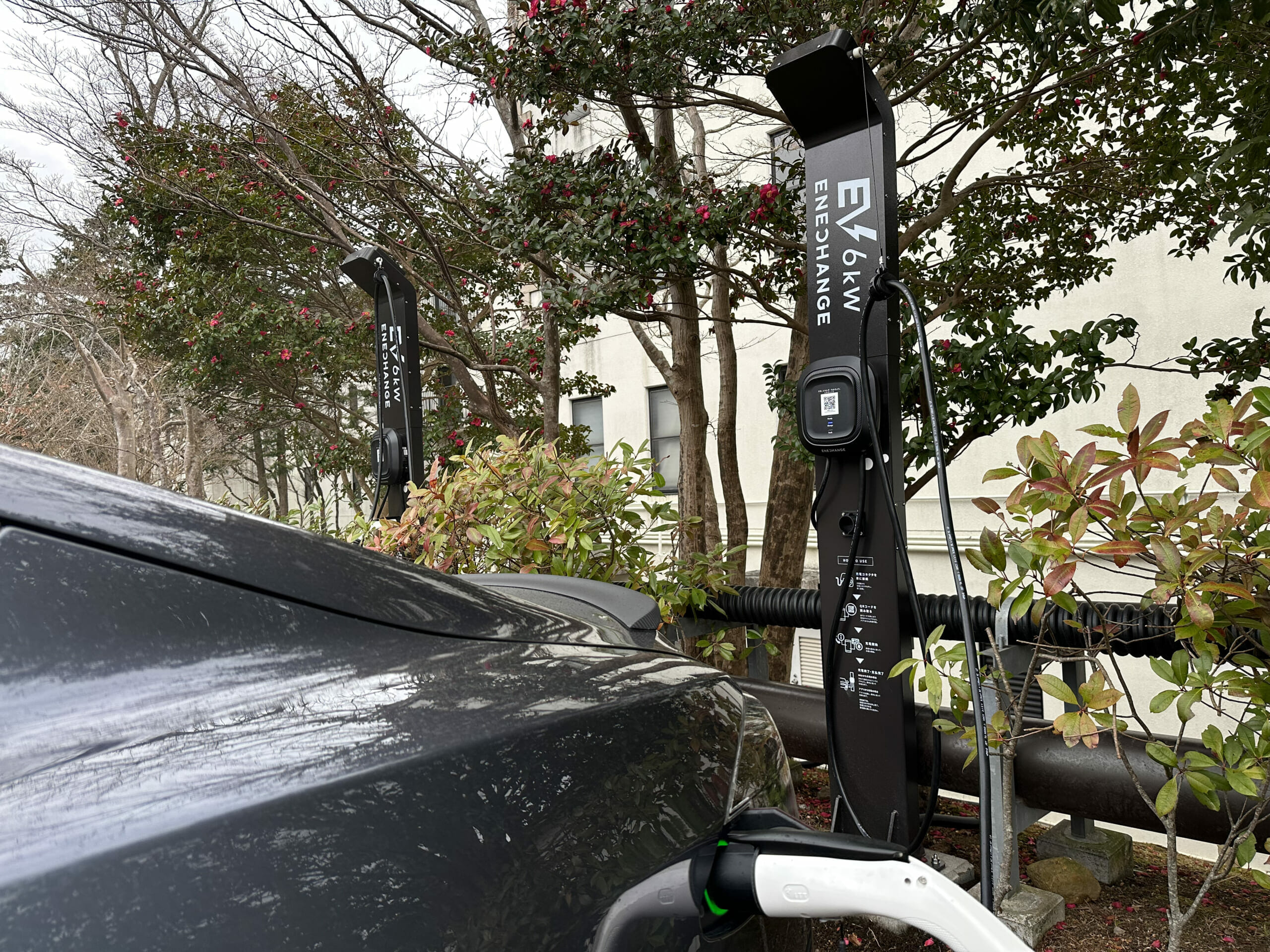

今回、3施設で充電をしてきました。充電スポットの様子をお伝えすると「充電区画の確保(コーンなどを置く=EV充電区画であるアピール)」がまだ足りていないことが課題に感じました。アプリで満空情報を確認してから向かい、幸い空いていましたが、コーンを置いていない充電スポットではEV以外の車が停まって充電器が使えないことが多々あります。これはエネチェンジに限らず、様々な充電スポットでも発生していることです。

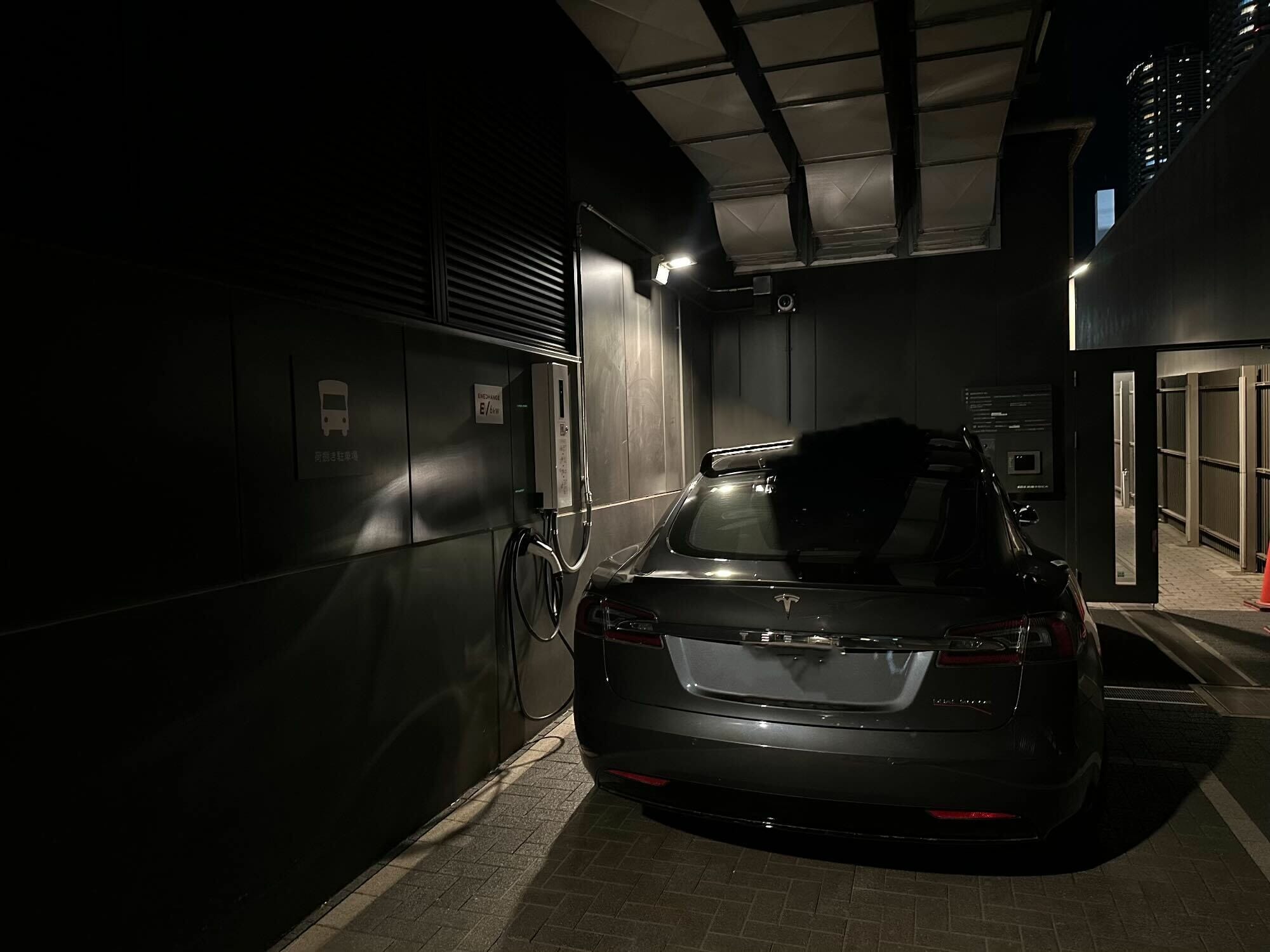

①KDX武蔵小杉(武蔵小杉駅近)
・駐車場無料。
・コーンなし。
・荷物捌き駐車場4区画の1つ、時間帯によっては埋まっていそう。
・ビル裏の出入り口で人通りは多め。

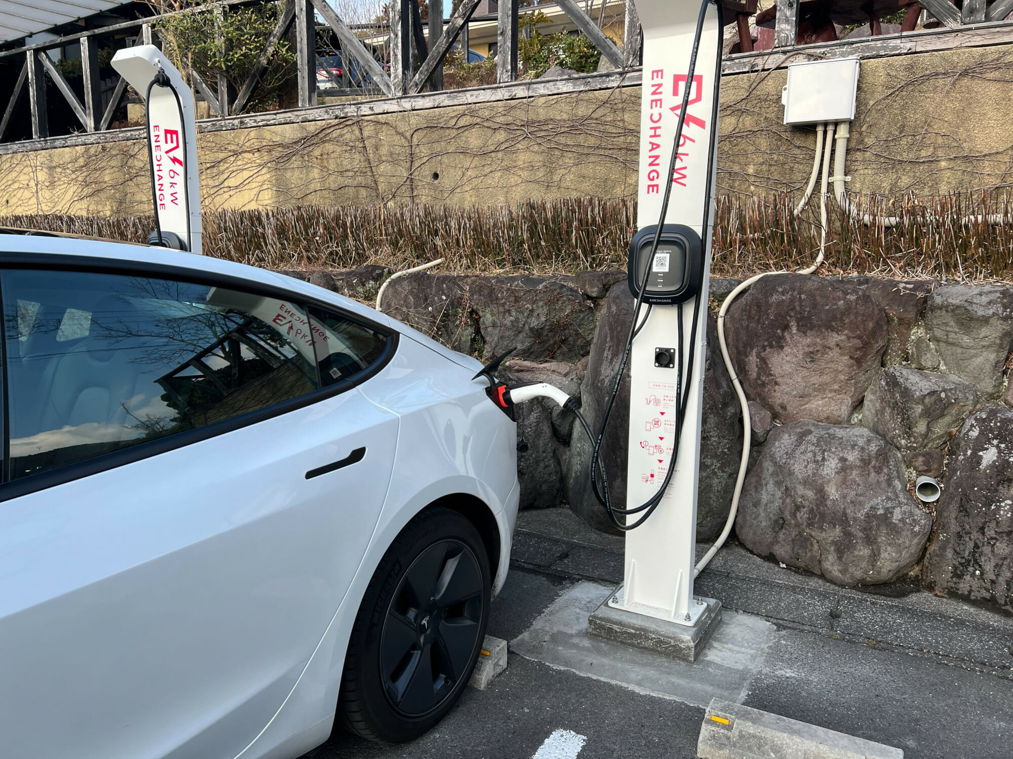

②ゆふいん秦葉
・コーンなし。
・宿泊者専用駐車場に充電器設置。
・宿泊者以外も利用可能。フロントへ充電器利用のお声がけ必要あり。
・日帰り温泉があり。

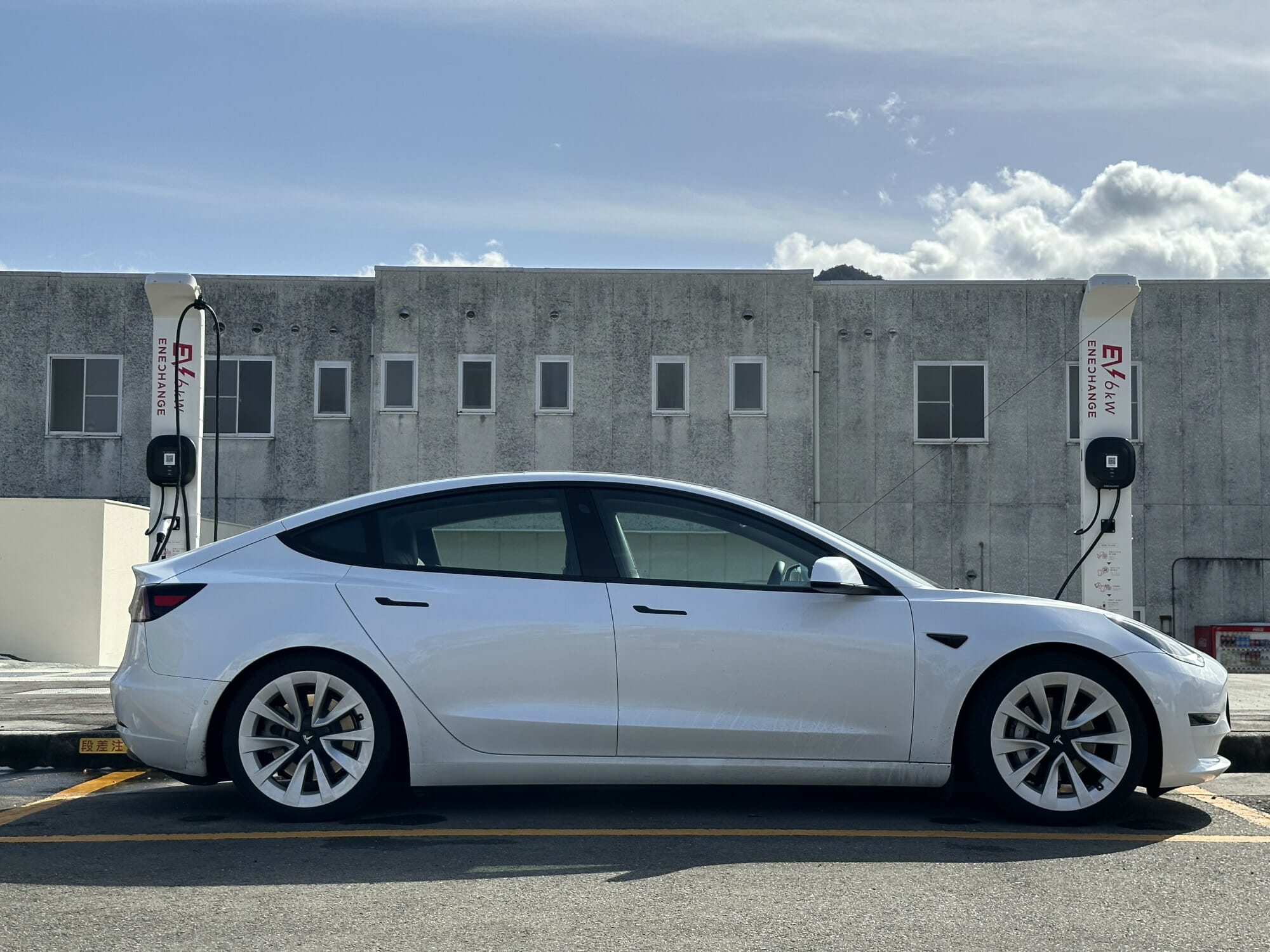

③相模湖カントリークラブ
・コーンなしだが枠線が黄色。
・駐車場が満車時には奥まったとこになるので止めにくい
・充電器4基で駐車枠も黄色い枠が4つ

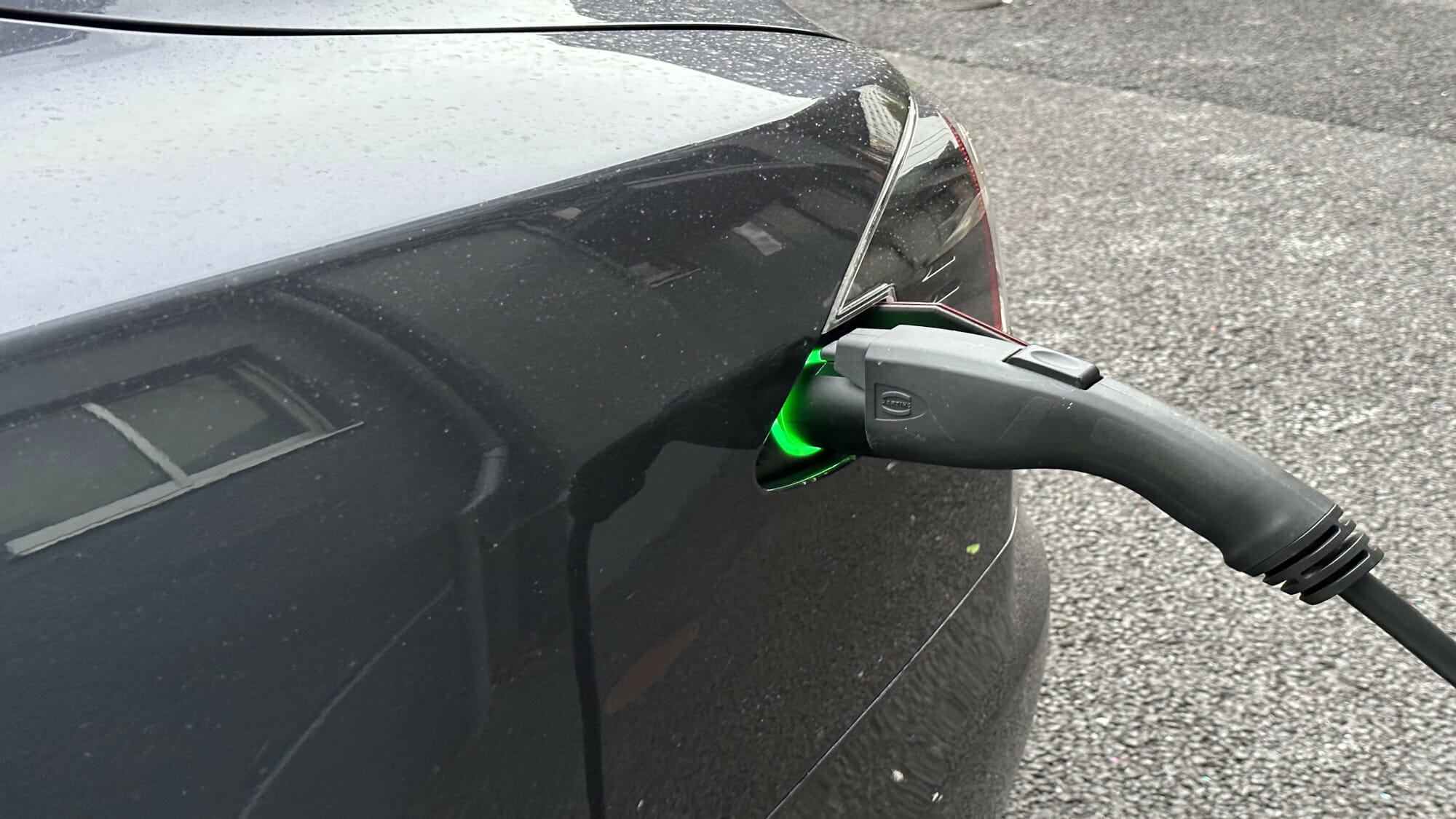

【検証例①】

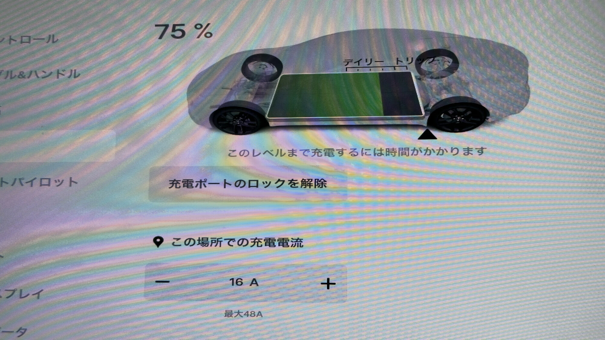

KDX武蔵小杉では、45分間16A設定で充電。自動的に3kW出力の料金。
5×27.5円=137円
【検証例②】
ゆふいん秦葉では、37分間16A設定で充電。自動的に3kW出力の料金。
4×27.5円=110円
【検証例③】
相模湖カントリークラブでは、61分間16A設定で充電。自動的に3kW出力の料金。
7×27.5円=192円
1分でも超えると10分分の料金が追加されます。
「6kW=55円/10分、3kW=27.5円/10分」

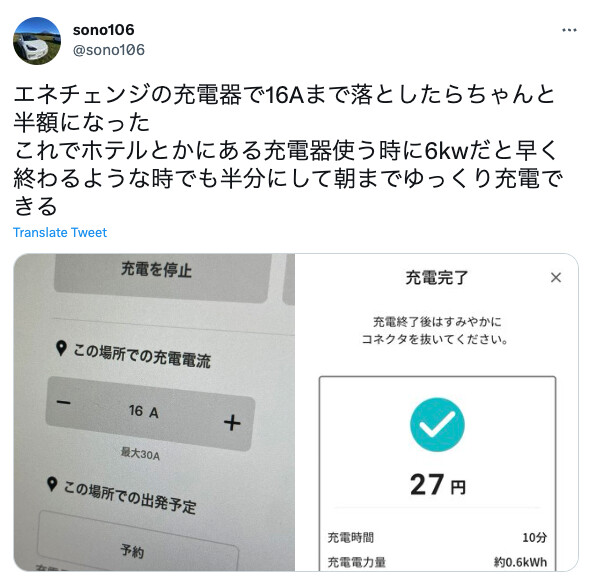

Twitterで繋がっている別のテスラオーナーにも試して頂き料金変動を確認することもできました。
「3kW/6kWの充電出力に応じた料金」は自動適応
つまり、今回の新課金システムは充電を開始する際、エネチェンジアプリ上で充電出力を選ぶといった操作や設定の必要はなく、実際に充電を行った車の対応出力に応じて自動的に課金料金が変わるということです。例えば、日産アリアは6kW対応なので6kW充電課金となりますし、日産サクラは2.9kWまで対応なので3kW充電課金が行われます。また、テスラ車のように出力設定できる車種では「宿泊中は長くゆっくり充電/ゴルフプレイ時間に合わせて」などお好みに応じて利用できるし、基本的に充電器を利用するEVユーザーの手間が増えることはありません。
