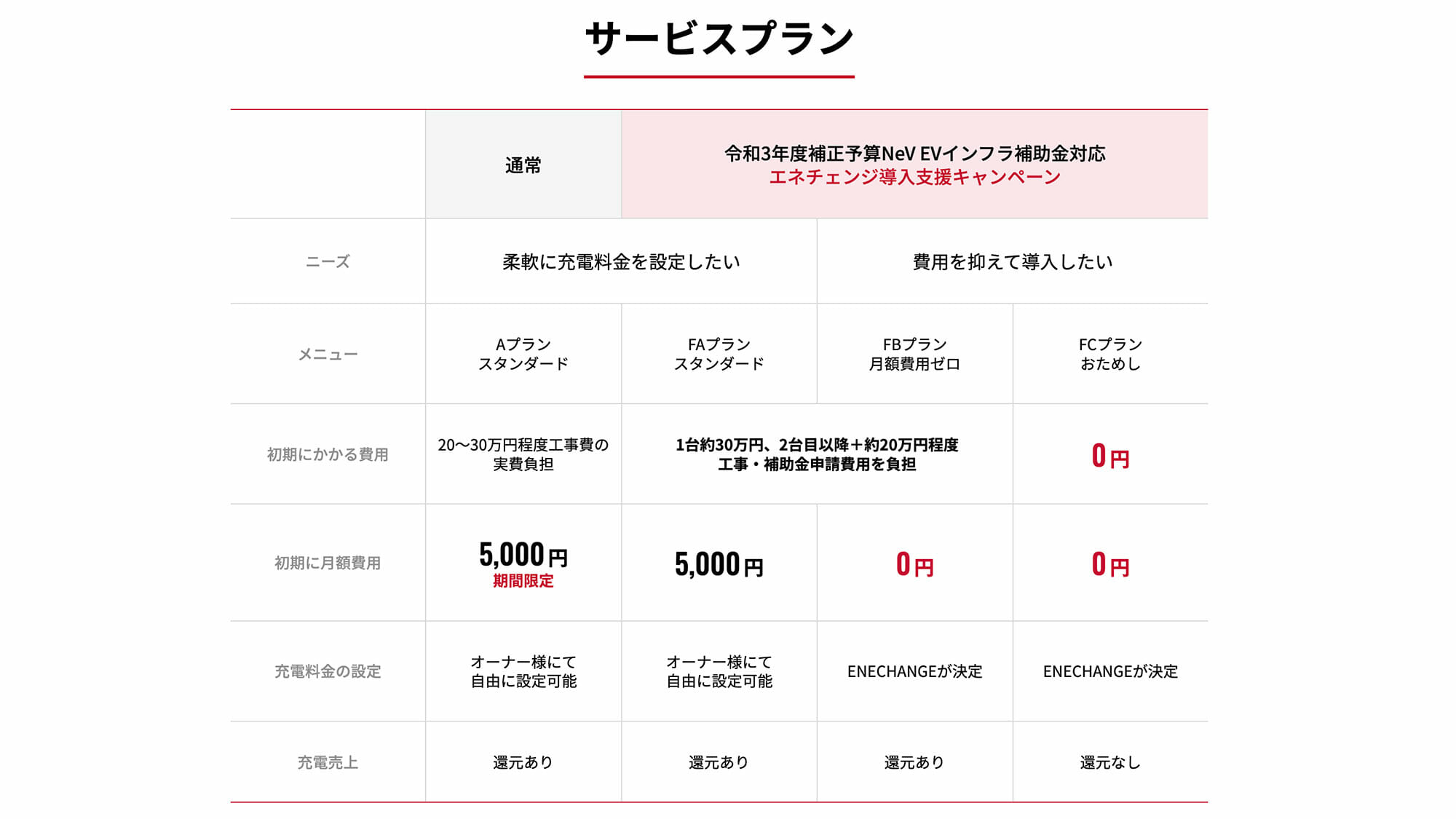

2022年6月29日、同社は導入支援キャンペーンの受付をスタートしたことを発表した。といっても誰でも申し込めるわけではない。いわゆる「目的地充電」が対象で、全国の宿泊施設、ゴルフ場、公共施設、コインパーキングなどで不特定多数の利用者が3時間以上の滞在を見込める場所に限られている。

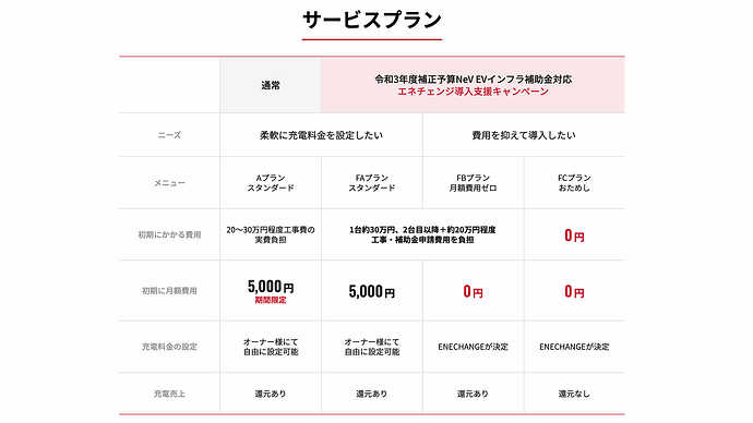

とはいえ、0円というのは設置者にとって魅力的だ。目的地充電設備に対する経産省のCEV補助金が用意されているものの、いくら補助金を使っても、設置者に自己負担は生じる。ちなみに令和3年度補正予算の補助金では、充電設備が上限額35万円(出力6kWのケーブル付き充電設備。購入価格の半額まで)、工事費が上限額135万円まで(上限額以下は全額が補助対象)。つまり充電設備(充電器)の半額と消費税額は払わなければならない。
しかし、キャンペーン対象となれば、設置者に代わってエネチェンジが負担するというのだ。いずれEVが普及すれば、充電器の設置は利用者サービスとして有効なはずだが、現時点で利用率はまだまだ低い。「自己負担でリスクをとる投資は難しいので、設置者の負担をなくして充電インフラを整備していきたい」と代表取締役CEOの城口(きぐち)洋平さんは言う。

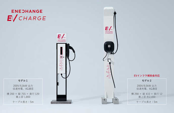

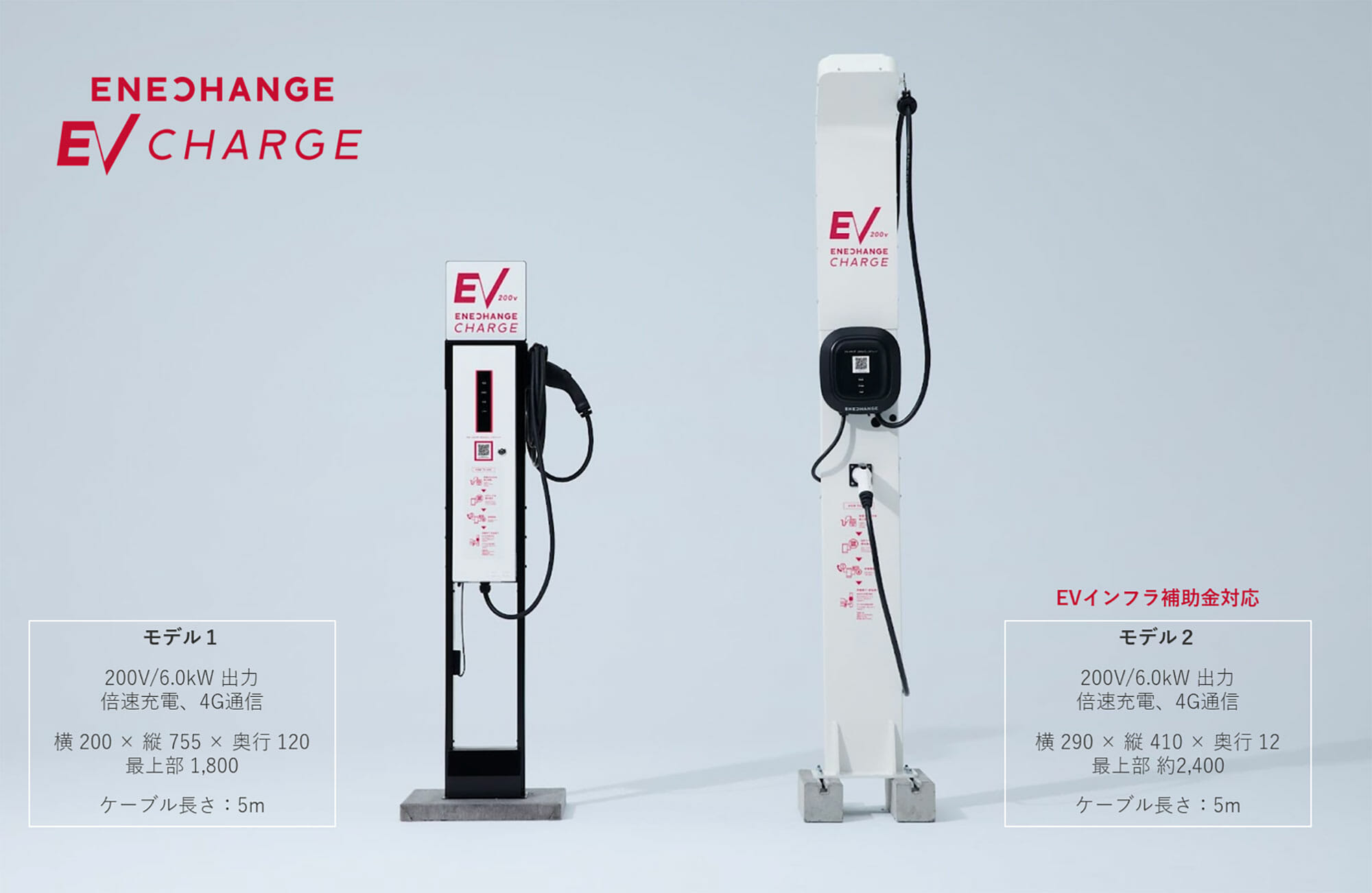

発表会では「モデル2」という新型充電器もお披露目された。刷新されたブランドイメージに合わせて、白と赤を基調にデザインされている。台湾製で、高さは2.4メートル。これまで設置を進めてきた「モデル1」(日東工業製)より約60センチ高くなったのは、充電コードを吊り下げ式としたからだ。充電口がばらばらのEVに対応するにはコードが5メートルは必要になる。しかし、地面に垂れていると車が踏んだりして断線などの故障が起きる。デザイン変更によって使いやすさの向上とトラブル減を追求したという。「モデル2」は日本自動車研究所認証センター(JARI)の認証を取得して、国の補助金対象となったため、導入支援キャンペーンの主役となる。これからは、かわいいスキー板のようなこの充電器をあちこちで見かけることになるかもしれない。
