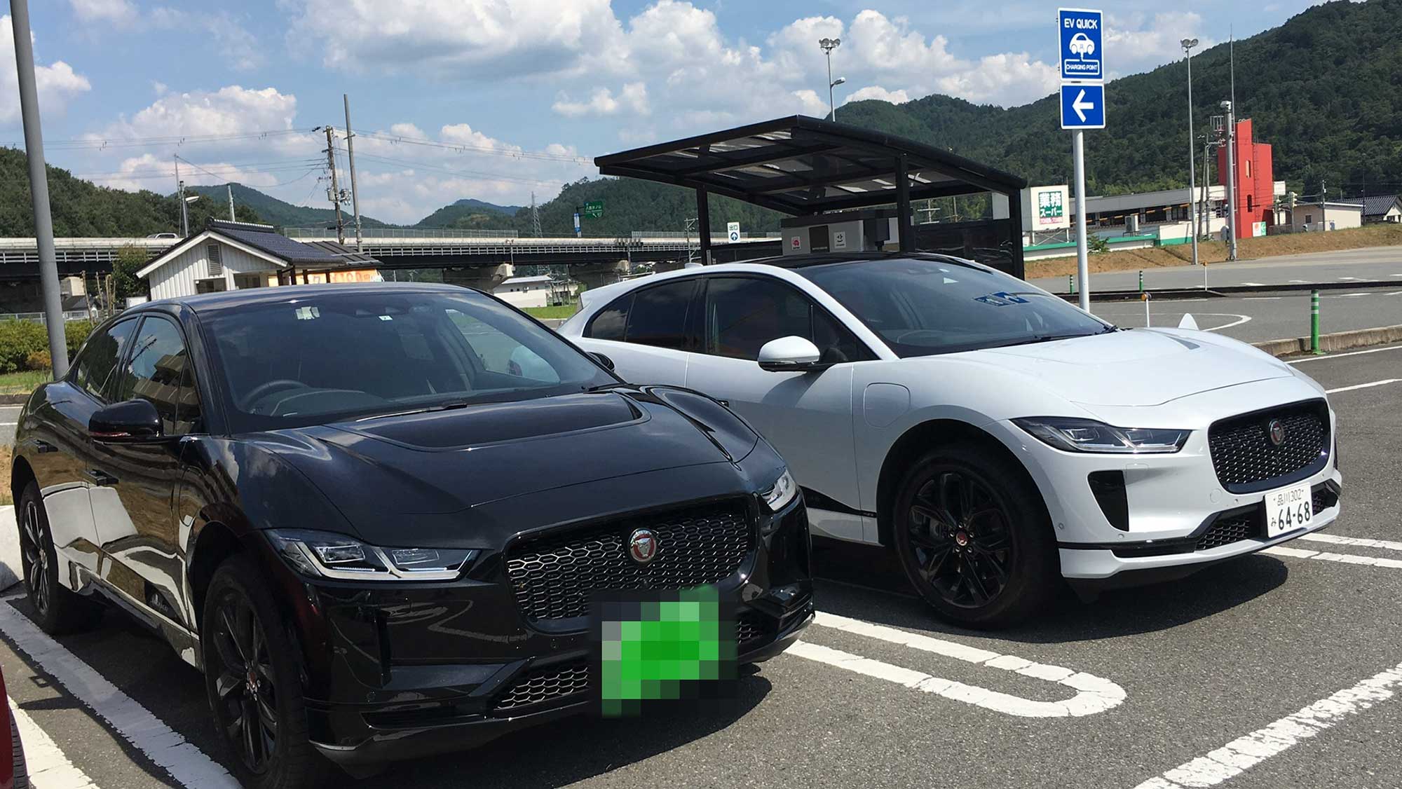

※冒頭写真は2019年の関西への長距離試乗取材時、偶然、納車されたばかりのアイペイスと出会った、おそらく日本初の「アイペイス同士で充電待ち」シーン。

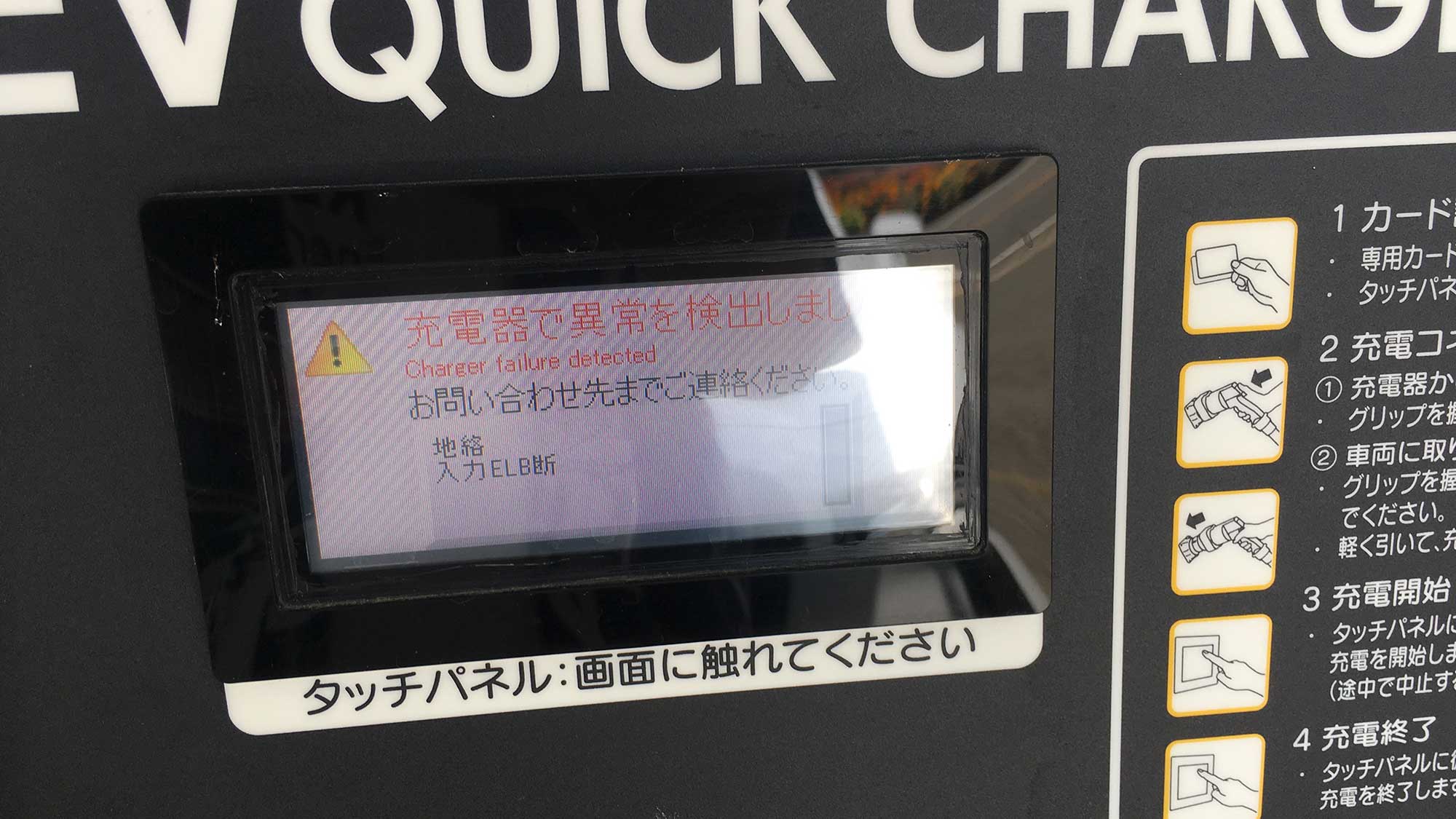

ちょっと話はずれますが、新電元工業の充電器で 入力ELB断 が出るのはただのエラーではなく致命的で恐らく中のブレーカーを入れ直さないと復旧しません、たまに使用しようと見るとこの状態で放置されていることも多く、機会があれば新電元工業にこの致命的なエラーが結構な頻度で発生していることについて尋ねて頂きたく思います、整流後の電源に高周波成分が多いのか 、ただ敏感なだけなのか。
