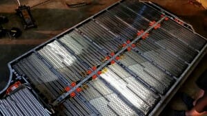

セルの形状のうちよく使われているものは、円筒型セルとパウチセルがあります。円筒型はその名の通り乾電池のような金属ケースに入った円筒型をしており、小さいことが多いです。パウチセルはケースではなくパウチ、すなわち袋に電池の中身が入っており、柔軟にいろんな形状のセルを作ることができます。ほとんどの電気自動車メーカーがパウチセルを使用していますが、テスラモーターズだけは円筒型セルを使用しています。円筒型セルでも、並べ方を工夫すればある程度好きな形に配置することができますが、製造のコストは増加します。
通常は円筒形セルよりパウチセルのほうが体積当たりの容量は大きくなります。しかしパウチセルは大きいが故、冷却が難しく、円筒型セルでも充電するとわずかに「膨らむ」のですが、パウチセルは膨らむ量が大きく、形状が変わってしまうという問題点もあります。
ケミストリーはまさに、電池の中に入っている電極や電解液の種類の組み合わせを意味しています。電気自動車に使われているバッテリーのケミストリーは大きく分けて三種類あります。NMC(ニッケル-マンガン-コバルト)、NCA(ニッケル-コバルト-アルミニウム)、LTO(リチウム-チタン)です。NMCケミストリーは最もバランスの取れたケミストリーで、多くの電気自動車に使われています。NCAを使っているのはテスラ(モデルS以降、ロードスターはLCO)、LTOを使っているのは三菱自動車(アイミーブMグレードのみ)となります。日産リーフは以前LMO(リチウム-マンガン)を使っていましたが、海外生産版や新型ではNMCに移行しているようです。各ケミストリーをざっくり一覧にしてみましょう。資料はBattery University: リチウムイオン電池の種類にあります。

一つには技術的困難があります。バッテリーは非常に重く、リーフのバッテリーで約300kg、モデルSのバッテリーで約550kgあります。人間がよいしょと積み替えることはできず、フォークリフトのような専用の機器を使う必要があります。しかもバッテリーは車の底面にあるため、ベタープレイスでは車が坂を登って高いところに行って下側で交換、テスラは地下にバッテリー交換施設を設けて、車が駐車後、車の下の床のドアが開いてバッテリーを交換しています。またテスラの場合にはバッテリーだけでなく、バッテリー内には冷却液も入っているため、冷却液のコネクターも抜き差しした上で空気を抜く必要があります。さらにバッテリーをどう保管するかも問題です。100%に充電した電池はそのまま保管しておくと、バッテリーの劣化につながり、寿命が短くなってしまいます。でもバッテリー交換スタンドに車が来たらすぐ交換したいですよね?その時に80%充電のバッテリーを渡すというのはどうでしょうか?テスラでは、この問題を、時間を予約することで回避しており、ほぼ100%充電のバッテリーを渡していますが、ベタープレイスでは100%のバッテリーをそのまま保管していたとみられ、寿命の低下につながっていたと推測されています。
