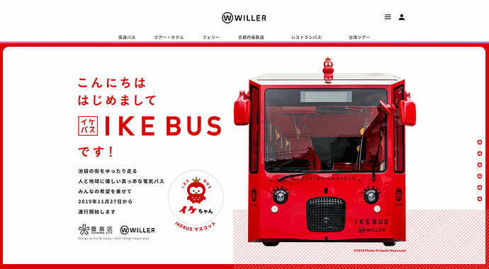

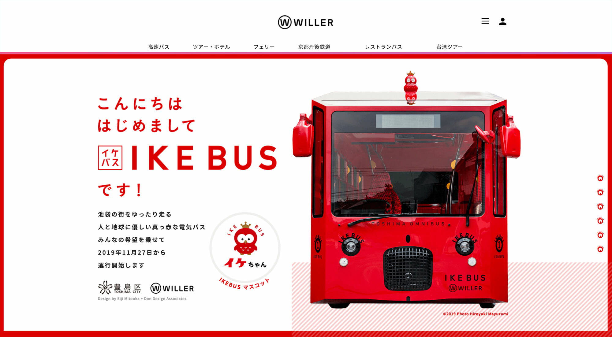

『eCOM』というのは、2019年11月に池袋で運行を開始した『IKEBUS』で話題になりました。群馬県桐生市の株式会社シンクトゥギャザーという会社が開発した低速電動コミュニティビークルで、国交省が普及促進を進めるいわゆる「グリーンスローモビリティ」を代表する車種ですね。
