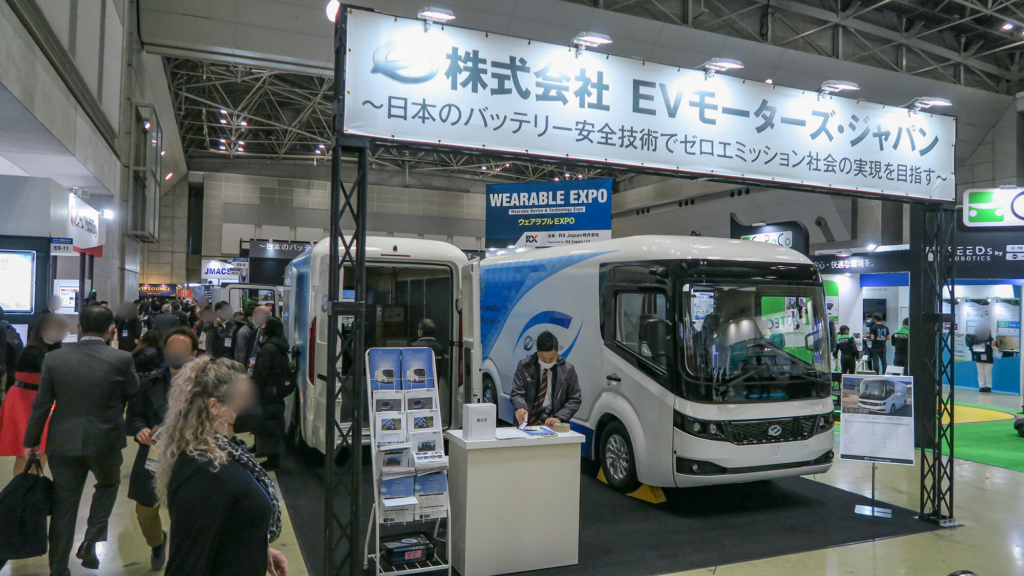

2023年1月25日から3日間、東京ビッグサイトで開催された「第2回スマート物流EXPO」に、EVM-Jが出展。最大積載重量1トンおよび2トンの、ラストワンマイル物流での活用を想定したEVトラックが日本国内で初めて公開されました。

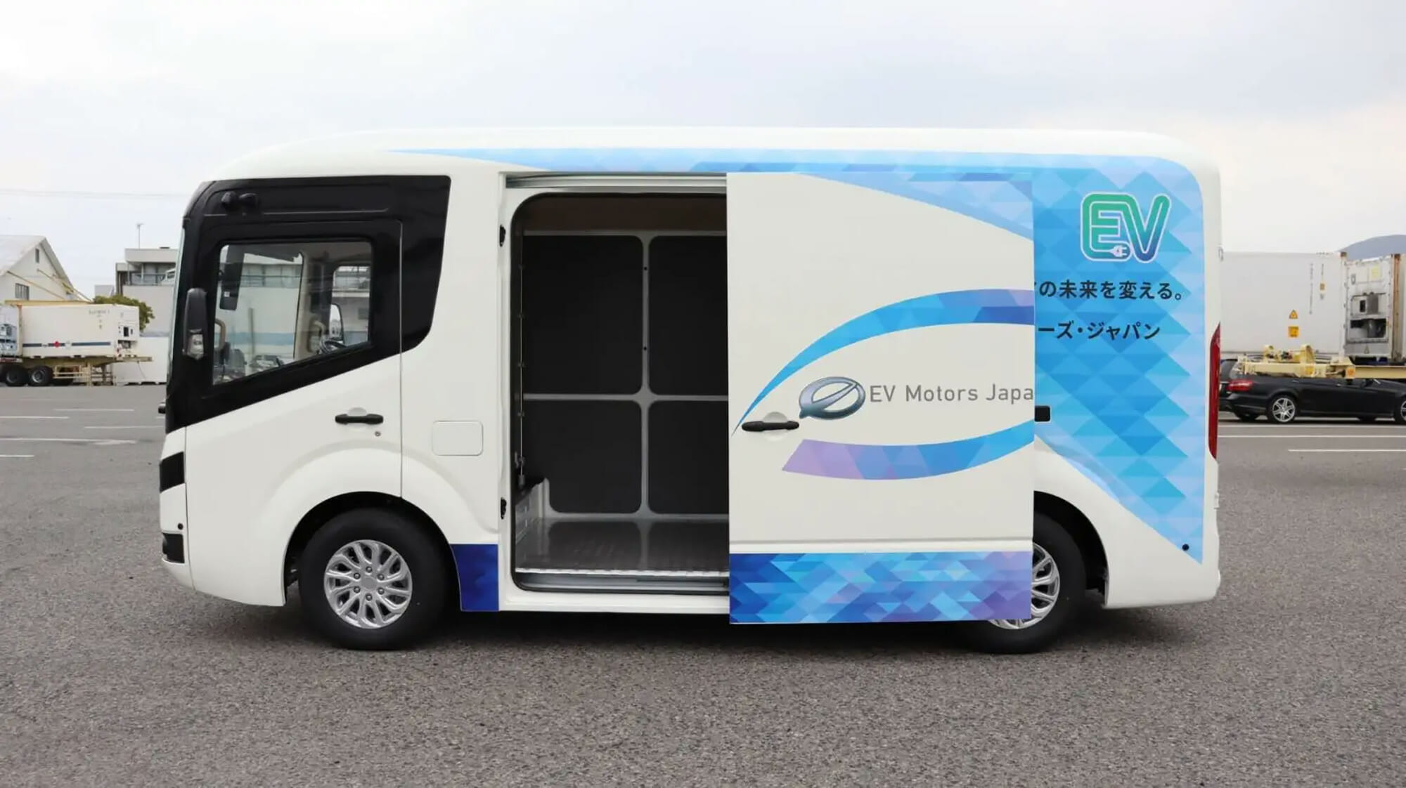

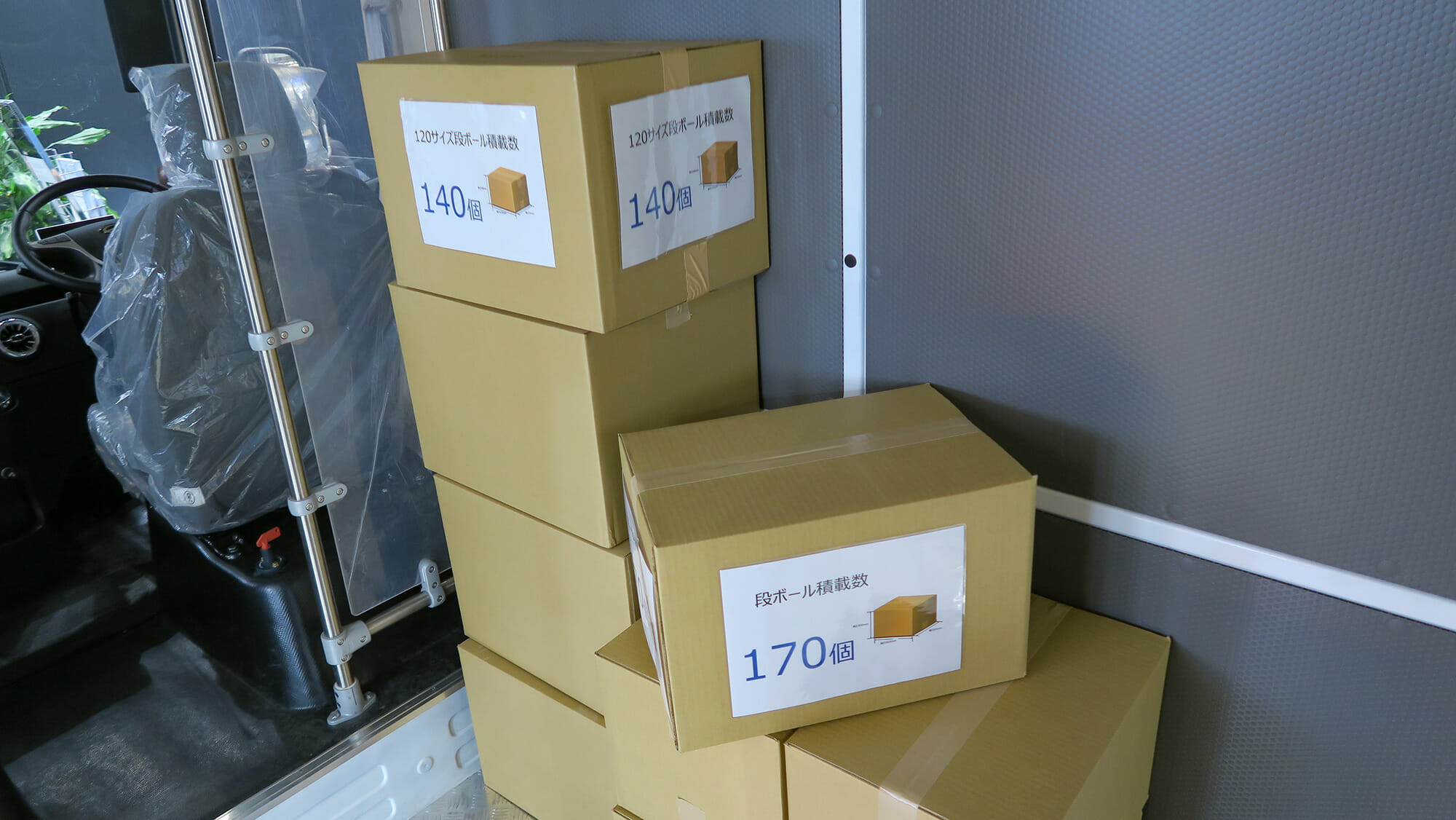

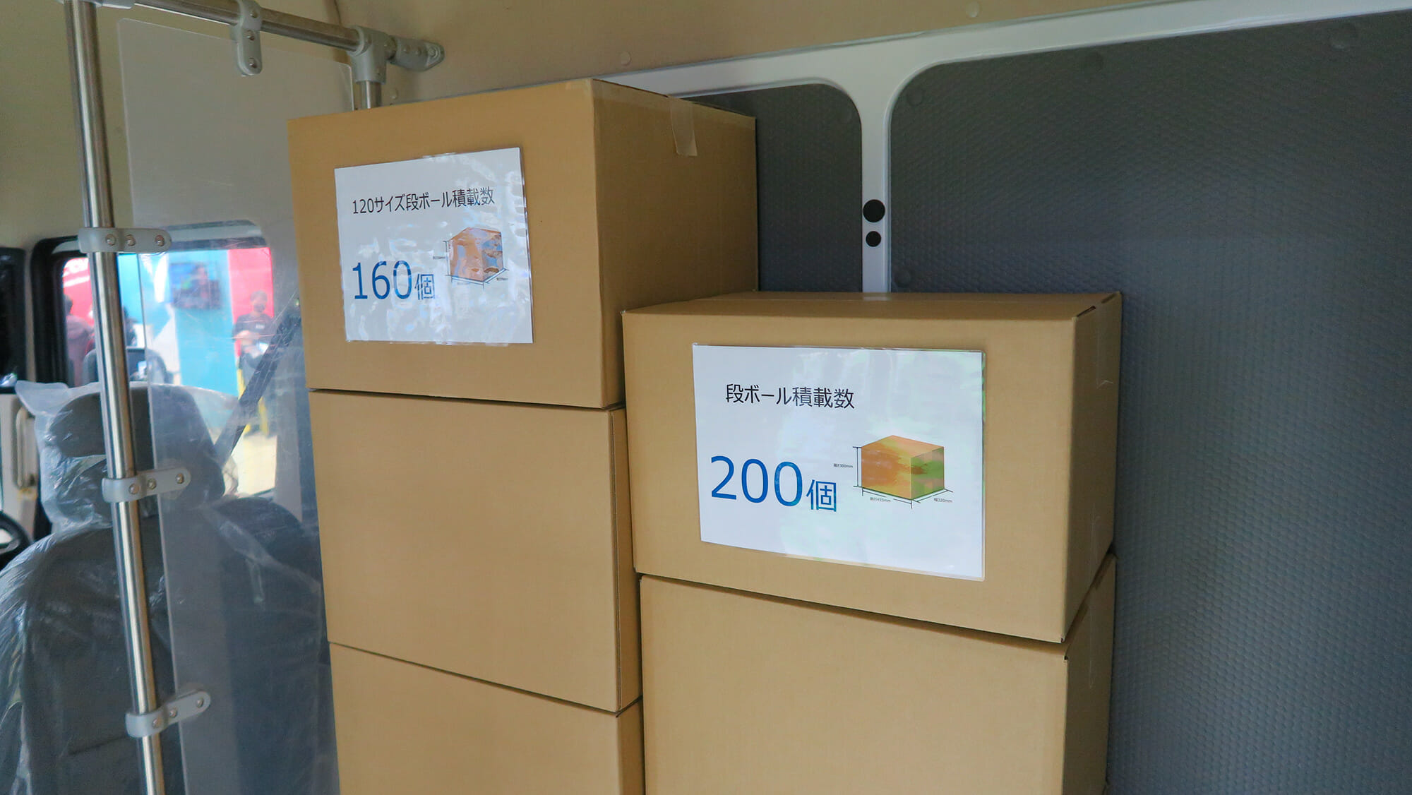

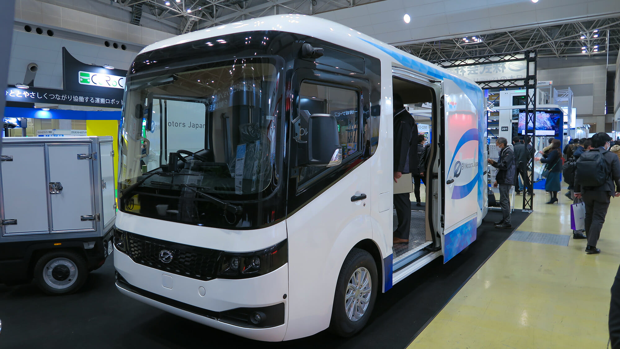

会場内のブースには、『E1』と名付けられた1トン車と2トン車の『E2』が並んで展示されていました。車幅や基本的なデザインなどは共通で、2トン車は全長やホイールベースが50cmほど長くなっています。

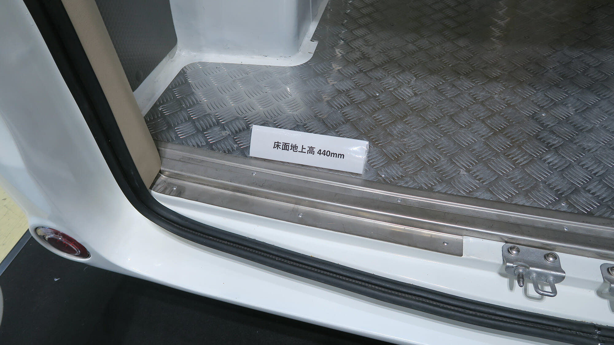

| 荷室床面地上高 | 440mm | 440mm | 450mm |

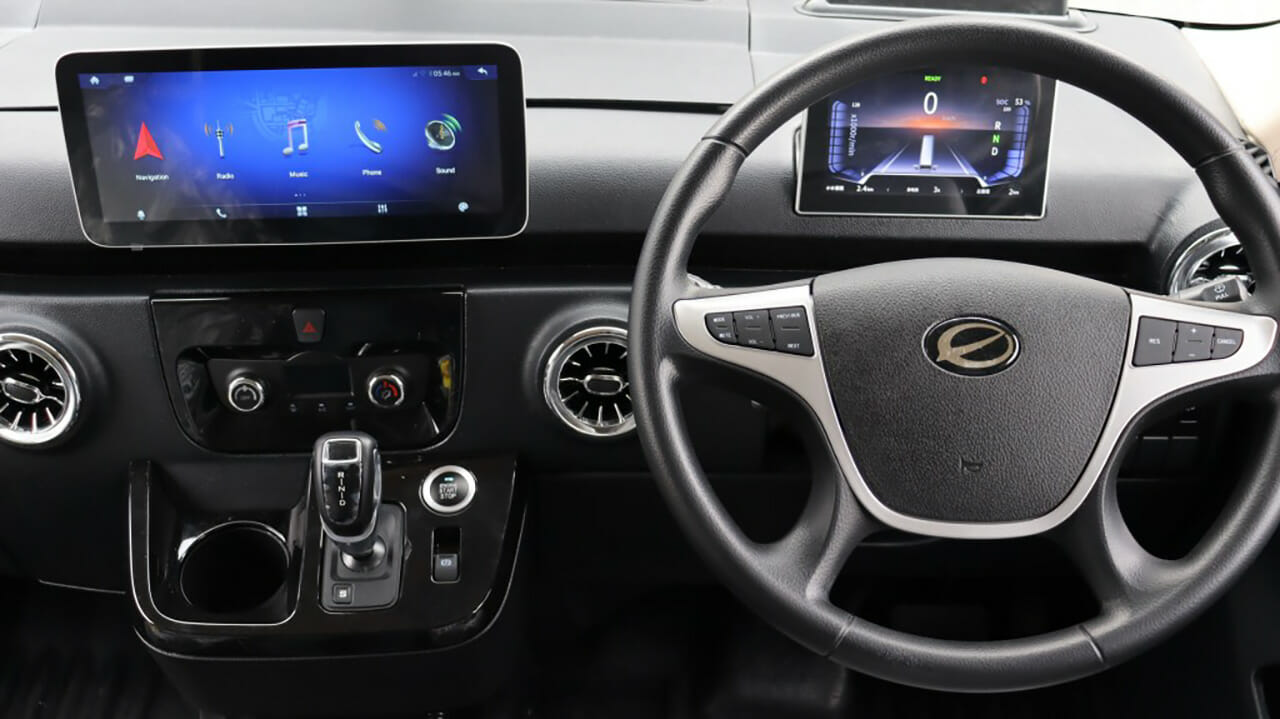

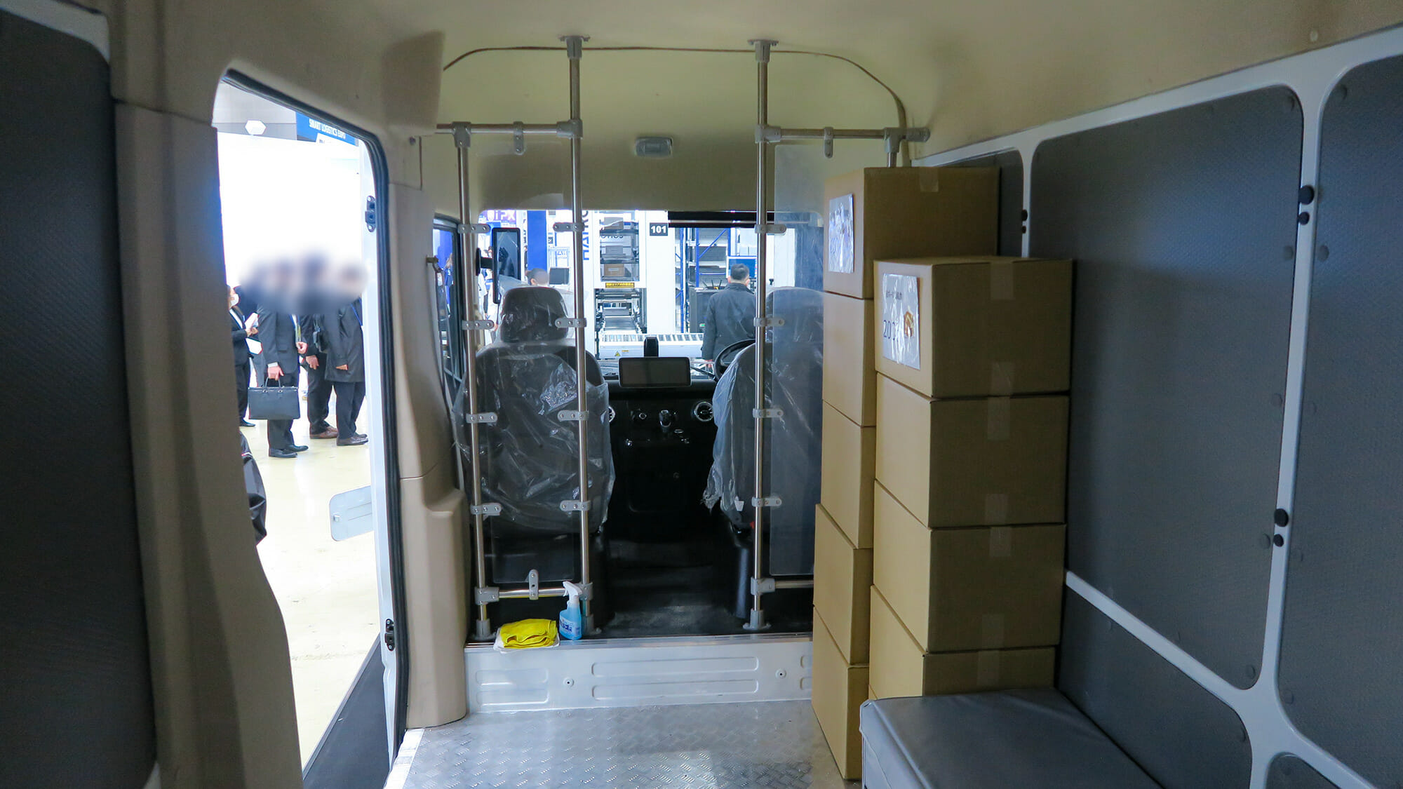

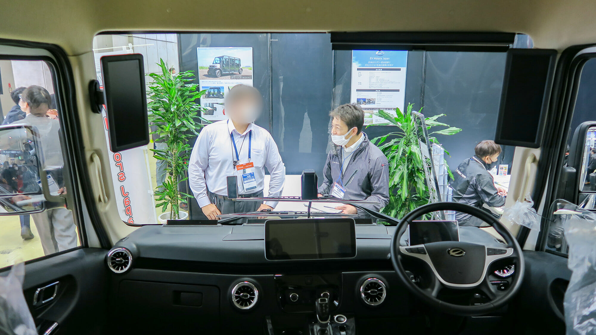

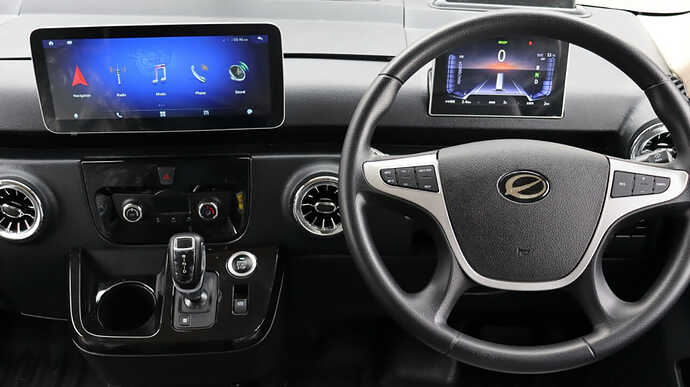

運転席などの印象はまず及第点。会場ではシステムを起動しないということでメーター表示などは確認できず、広報写真を参照するしかなかったですが、わかりやすく、運転操作もしやすそうです。運転席の左右に取り付けられているモニターはカメラ式ミラー用で、オプション設定になっています。

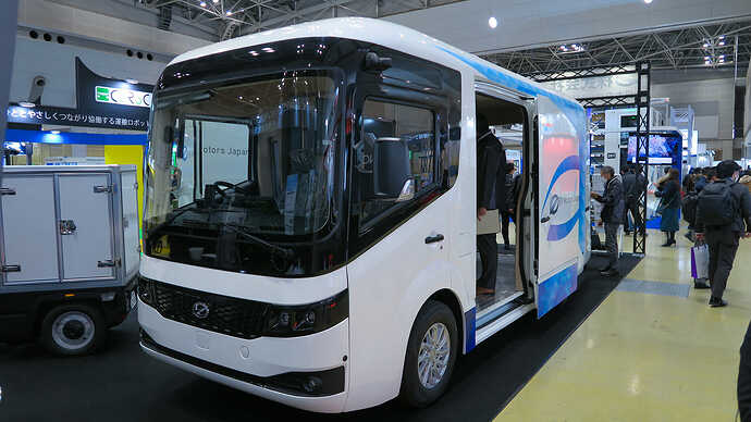

E1とE2は、荷台と運転席が一体型のデザインで、トラックというよりはマイクロバスのような外観です。と思ったら『GVW 4ton 乗合仕様 E01』という、E1をベースにしたマイクロバス(乗車定員10〜13名)もラインナップするとのこと。ラストワンマイルの小型EVトラック、またEVマイクロバスに興味がある業者の方は、EVM-Jにコンタクトしてみてください。

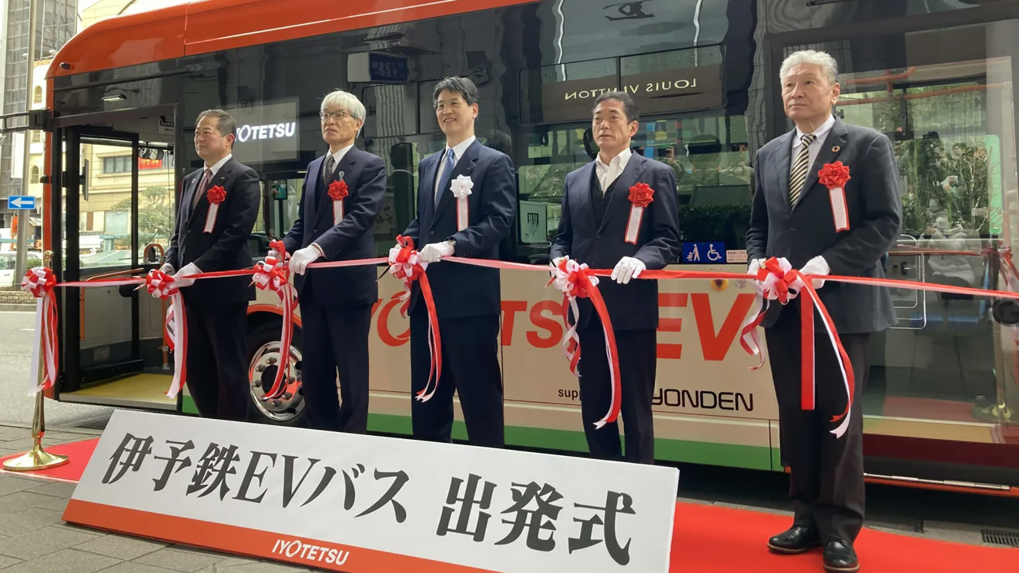

スマート物流EXPO会場で取材したのは初日の1月25日だったのですが、同じ日、愛媛県の松山市でもうひとつ、EVM-Jのビッグニュースがありました。伊予鉄バス株式会社へ「大型路線EVバスにおいては、国内企業が開発・製造を行うEVバスとして、 全国初となるEVバスを納車」して、出発式が開催されたのです。

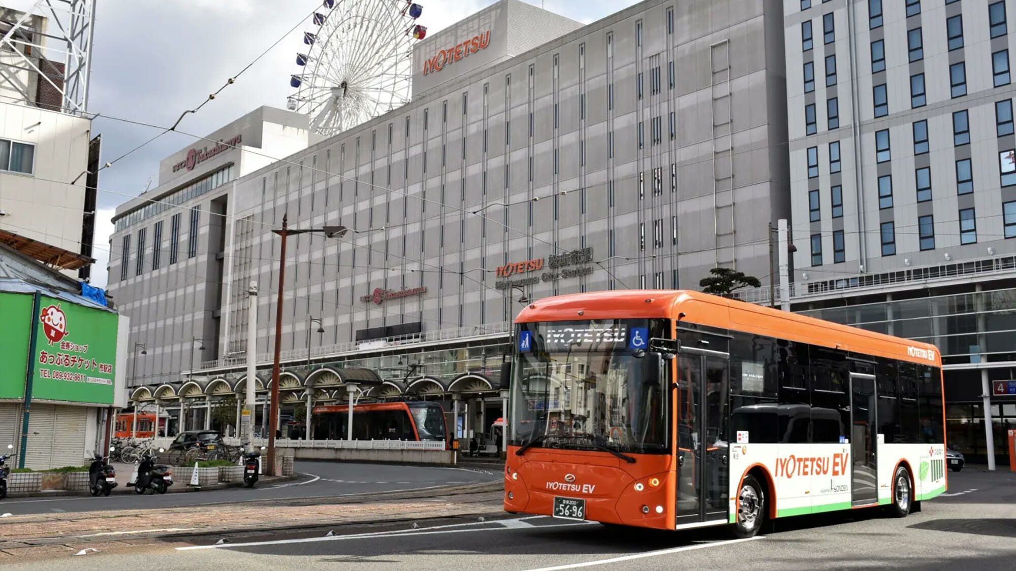

納車された大型EVバスは、1月26日から松山市駅~川内・さくらの湯を結ぶ川内線(区間距離18.2km、1日3.5回運行)で走り始めています。
今まで、日本国内の路線バスにEVを導入するケースでは、エンジン車のバスを改造したコンバートEVが利用されており、1台ごとのオーダーメイドなので車両価格が高額でした。すでに導入されているメーカー製のEVバスは、BYDなどの中国か欧州のメーカーで、日本国内のメーカーからはそもそもEVバスが発売すらされていなかったのが実情です。
