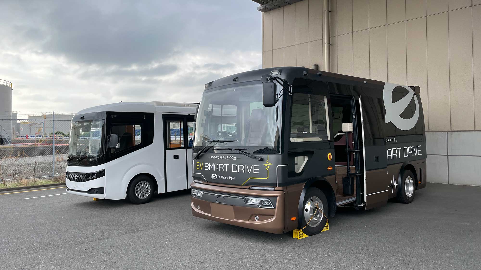

株式会社 EV モーターズ・ジャパン(本社:福岡県北九州市)は2024年10月17日、開発中の新型電気バス3台のメディア向け発表会を実施。翌日、東京都江東区で開催された「バステク in 首都圏」に出展してお披露目しました。発表した新型バスは、11人乗りのマイクロバス『F8 Series1 マイクロバス』、10人乗りの乗合バス『E1』、全長10.5mの大型路線バスの3種類です。
いずれも開発中なのでこれから細部に変更があると思いますが、2025年春頃の発売を目指しています。
価格は、10.5m大型路線バスは5000万円前後、マイクロバスのF8は3000万円前後、乗合バスのE1は1000万円台半ばから後半くらいになる予定です。

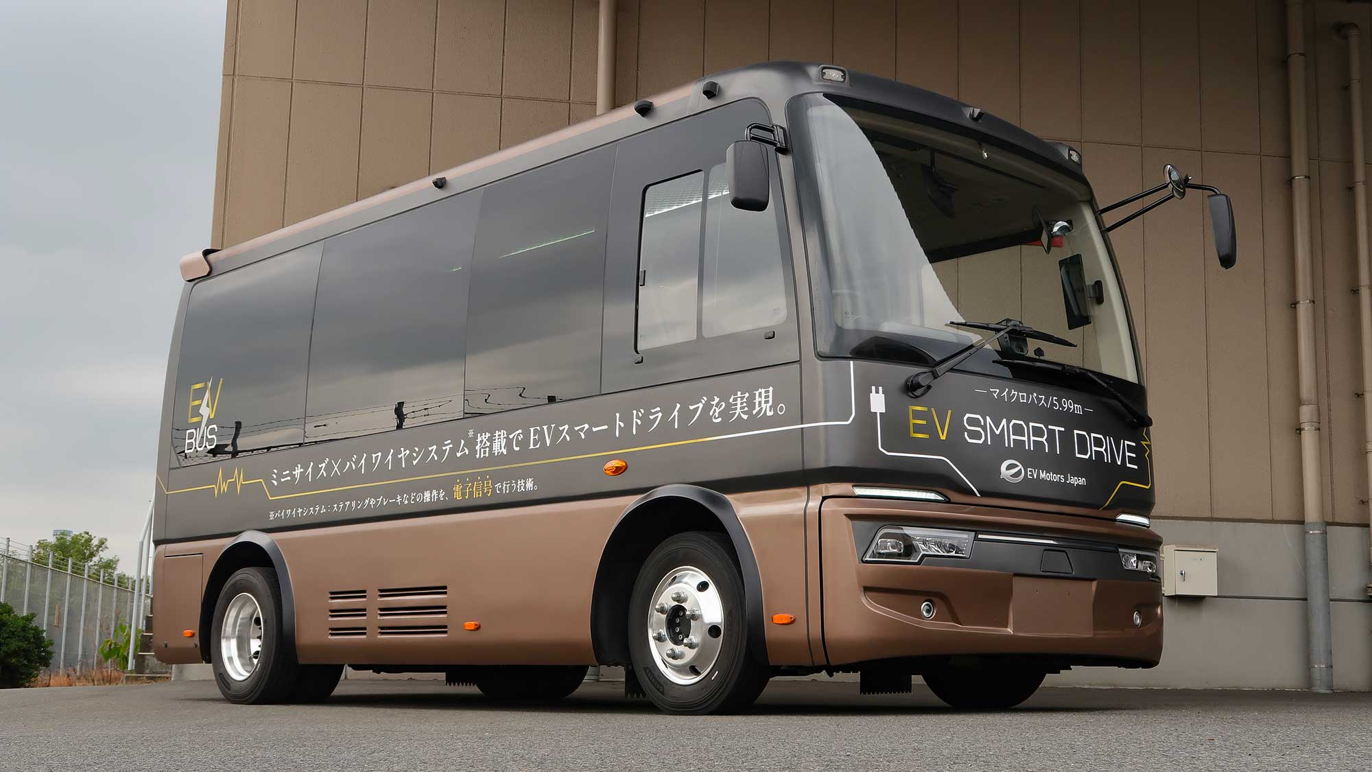

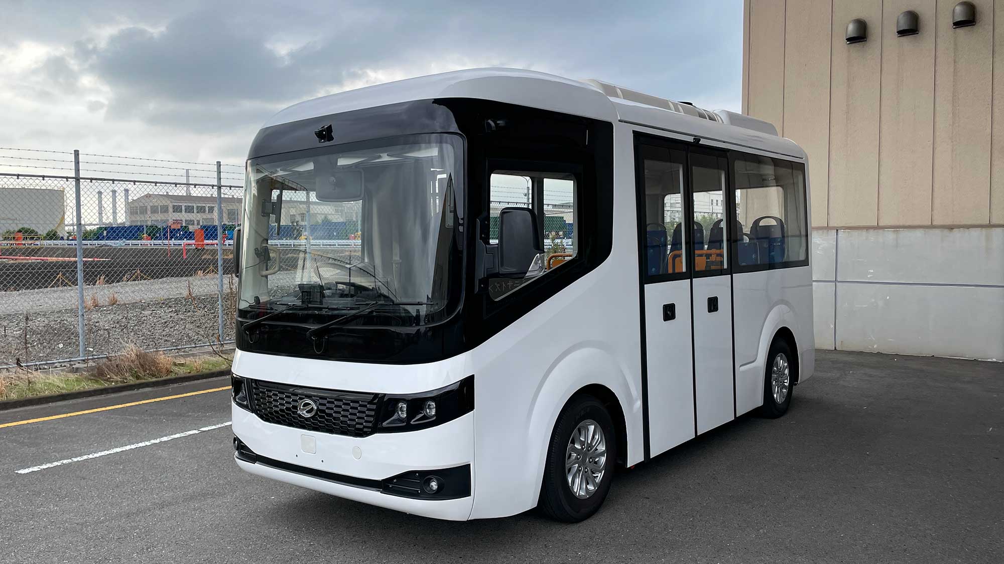

バイワイヤーの「F8シリーズ1マイクロバス」

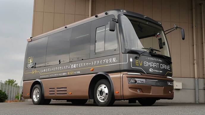

それでは、EVMJが新たにお披露目したバスを紹介していきます。1番手は『F8 Series 1-Micro Bus』(以下F8シリーズ1)です。
F8シリーズ1は、全長5.99mと6.99mの2サイズがあり、6.99mは低床のノンステップ(20人乗り)と、高床のワンステップ(24人乗り)があります。
このうち今回プロトタイプが公開されたのは、全長5.99mの11人乗りマイクロバスです。

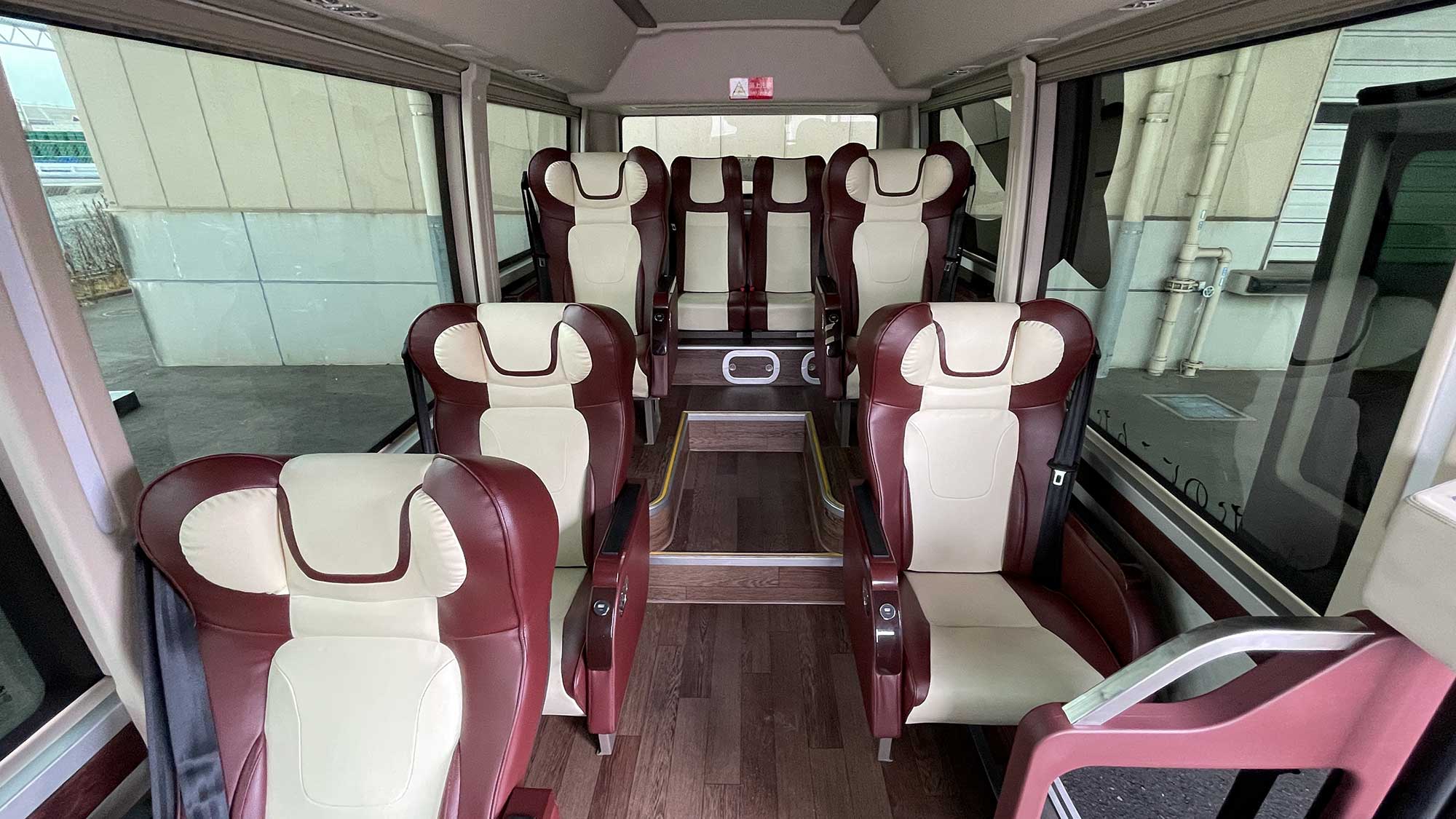

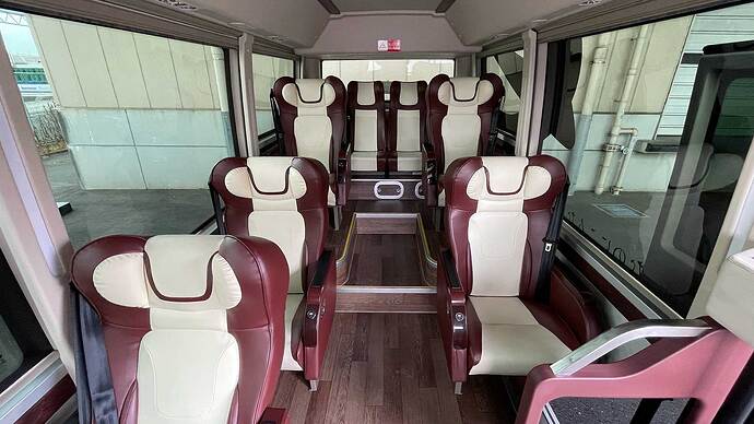

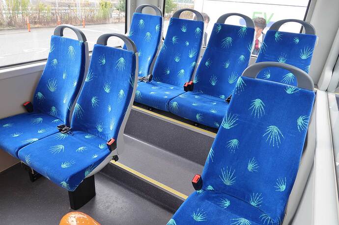

公開されたF8シリーズ1は、VIP仕様で内装が豪華でした。シートは厚めの座面が座り心地よさそうです。床はフローリングで落ち着きます。もちろん、これらはオプションです。
標準装備されるのは、周辺確認用の360度カメラや後方視認用の電子ミラー、クルーズコントロールやレーンキープアシストなどの運転支援装置などです。
バッテリー容量は118kWh、総電圧は418.6Vで、充電は普通充電とチャデモに対応します。EVMJでは急速充電器も販売しているので、複数台運行で予算に余裕があれば車体と合わせて装備するのもありです。
バッテリーには、F8シリーズ1だけでなく、今回発表されたE1乗合バス、10.5mの大型路線バスともに、水冷の冷却システムを採用しています。それほど高速巡航するわけではないでしょうが、日本の夏を考えると温度管理は大事です。
特徴的なのはステアリングやアクセルなどをバイワイヤーにしていることです。EVMJでは将来的に、F8シリーズ1を自動運転化することも見据えてバイワイヤーにしたそうです。自動運転が実現すれば、社会課題として挙がっているドライバー不足対応の手段になります。
その他、F8シリーズ1と、後述するE1乗合バスはいずれもV2Hに対応しています。V2Hを軸にした給電機能があれば緊急時に電源をとることができるほか、平時でも再生可能エネルギーの増加による昼間の余剰電力を貯蔵して活用することが可能です。
こうした利用方法は、自治体で導入する時の理由付けになりそうです。

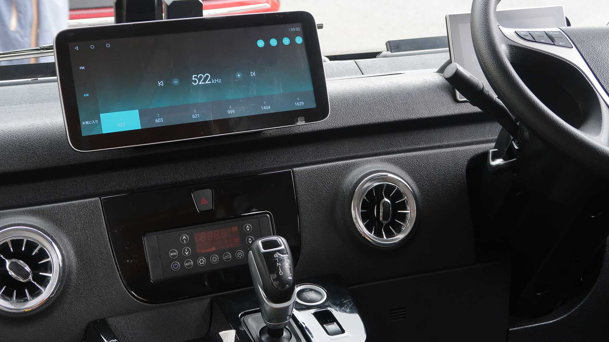

「E1乗合バス」は、全長5380mmで、定員10人の小型の乗合バスです。用途は公共交通の他、自治体でのスクールバスやシャトルバス、デマンドバスなどを想定しています。高齢者の送迎用にデマンドバスを走らせる自治体は増えているので、需要はありそうです。
そしてE1乗合バスは、旧制度の普通免許で運転できるよう、定員を10人に設定しています。
運転免許は、2007年6月1日以前の取得なら車両総重量が8トン未満まで、2017年3月11日までに取得した普通免許なら総重量5トン未満まで運転できます。乗車定員はいずれも上限10人です。
E1乗合バスは総重量4600kgなので、2017年3月11日までの普通免許ならOKです。2017年3月12日以降に取得した普通免許では車両総重量3.5トン未満までしか運転できませんが、準中型を取得すれば7.5トンまで可能です。
地方自治体では人口減と人手不足で鉄道はもちろん、バス路線も維持が難しくなっている地域があります。旧普通免許で運転できるバスなら、ドライバーの間口が広がります。

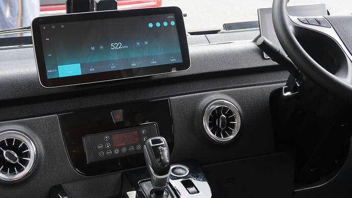

そういえば運転席周りの雰囲気も、シフトノブの取り付け方やセンターモニターなど、普通乗用車と似ている印象を受けました。
そもそも車幅も全長も、最近の3ナンバーの普通車とあまり変わらないし、運転しやすそうなサイズに思えます。これなら公道で試乗できそうなので、車が完成したら乗ってみたいですね。

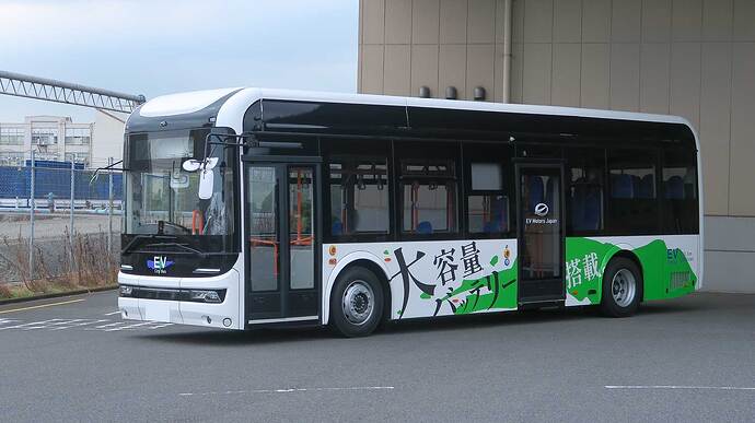

自社生産を目指す「10.5m大型路線バス」

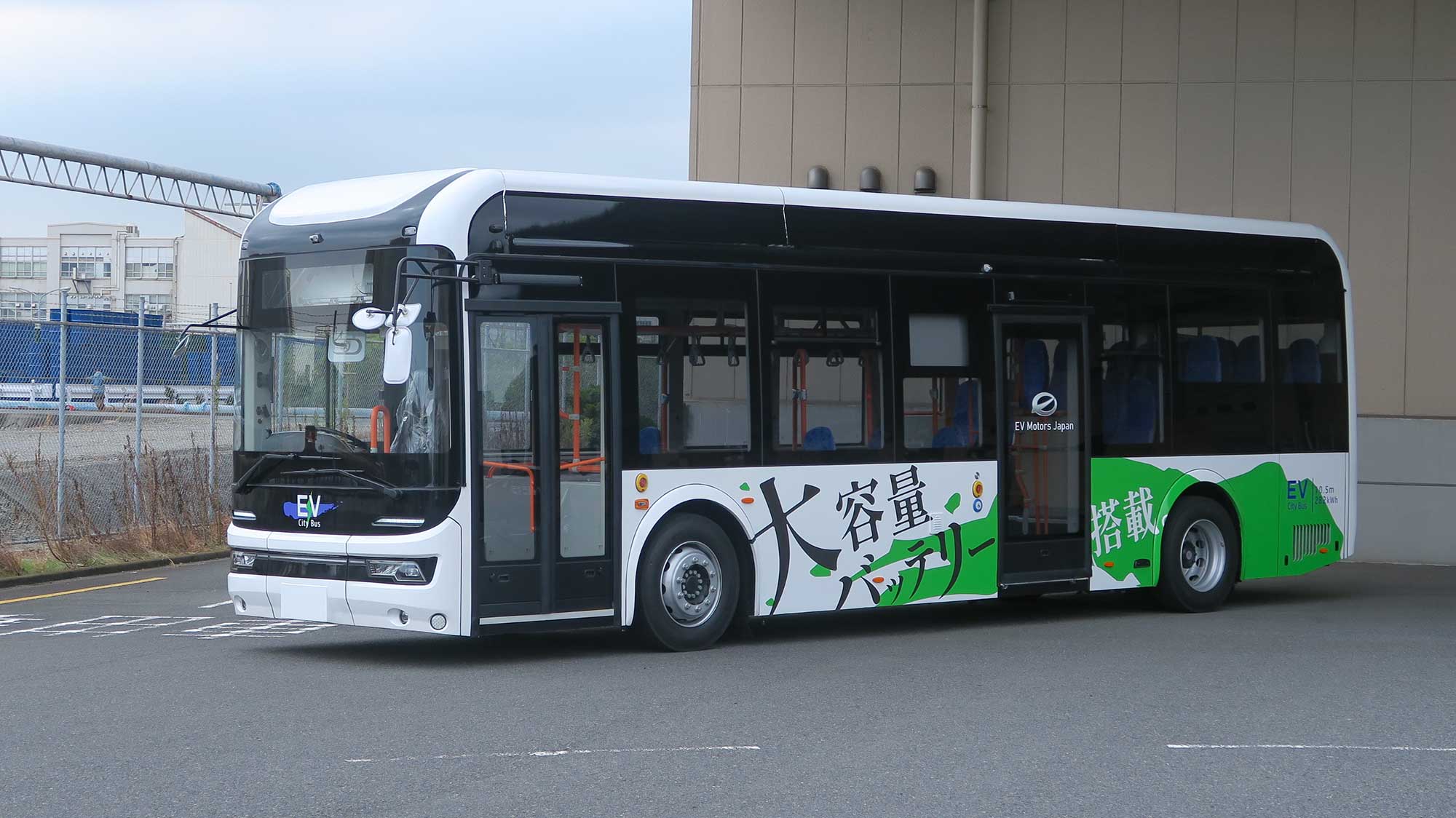

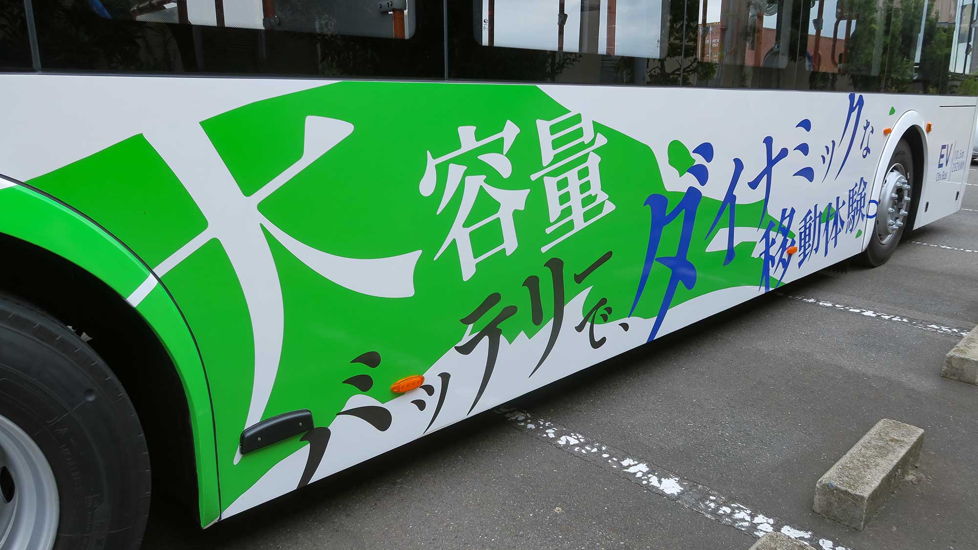

最後に紹介するのは、10.5mの大型路線バスです。EVMJでは従来から、10.5mの大型路線バスを販売していました。今回は新型車の位置づけになります。

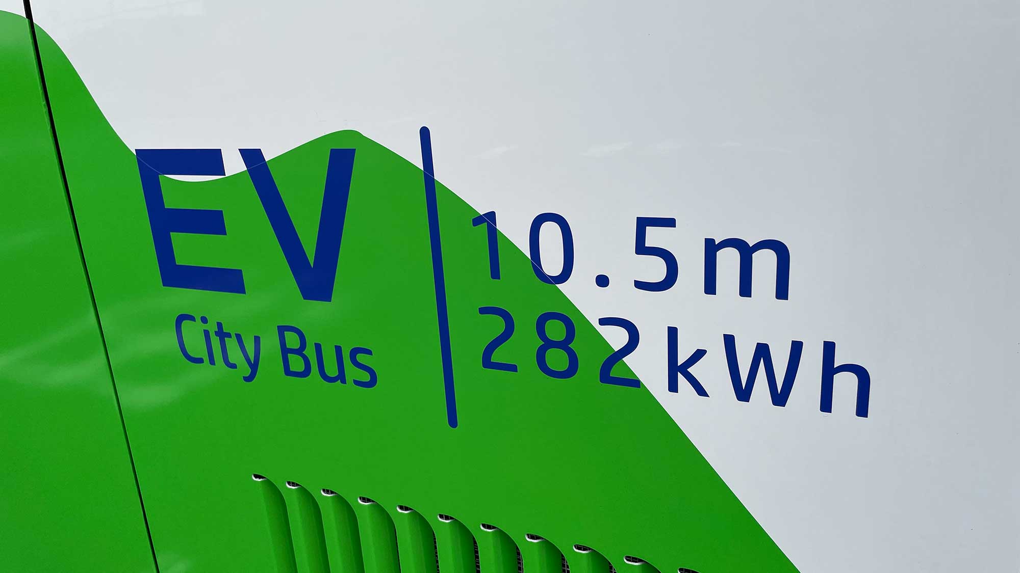

前モデルからの変更点は、バッテリーの大容量化、駆動方法の変更と出力向上、アルミ採用による軽量化などです。バッテリーは、従来の210kWhから282kWhに増量されました。これによりスペック上の航続距離は280kmから350kmに伸びています。
駆動は、従来の1モーターから2モーターに変更されました。並列に配置した2つのモーターの出力軸を一つに集約して車軸につなげているそうです。デュアルクラッチと似た構造という説明もありましたが、よくわからなかったので、完成車ができたときに詳細を確認したいと思います。
制御用のインバーターはE1乗合バスと同様、自社開発のものを採用しています。2モーターなのでインバーターも2つ搭載しているそうです。コストが割高になりそうですが、どのような狙いだったのか、これも改めて取材したいと思います。

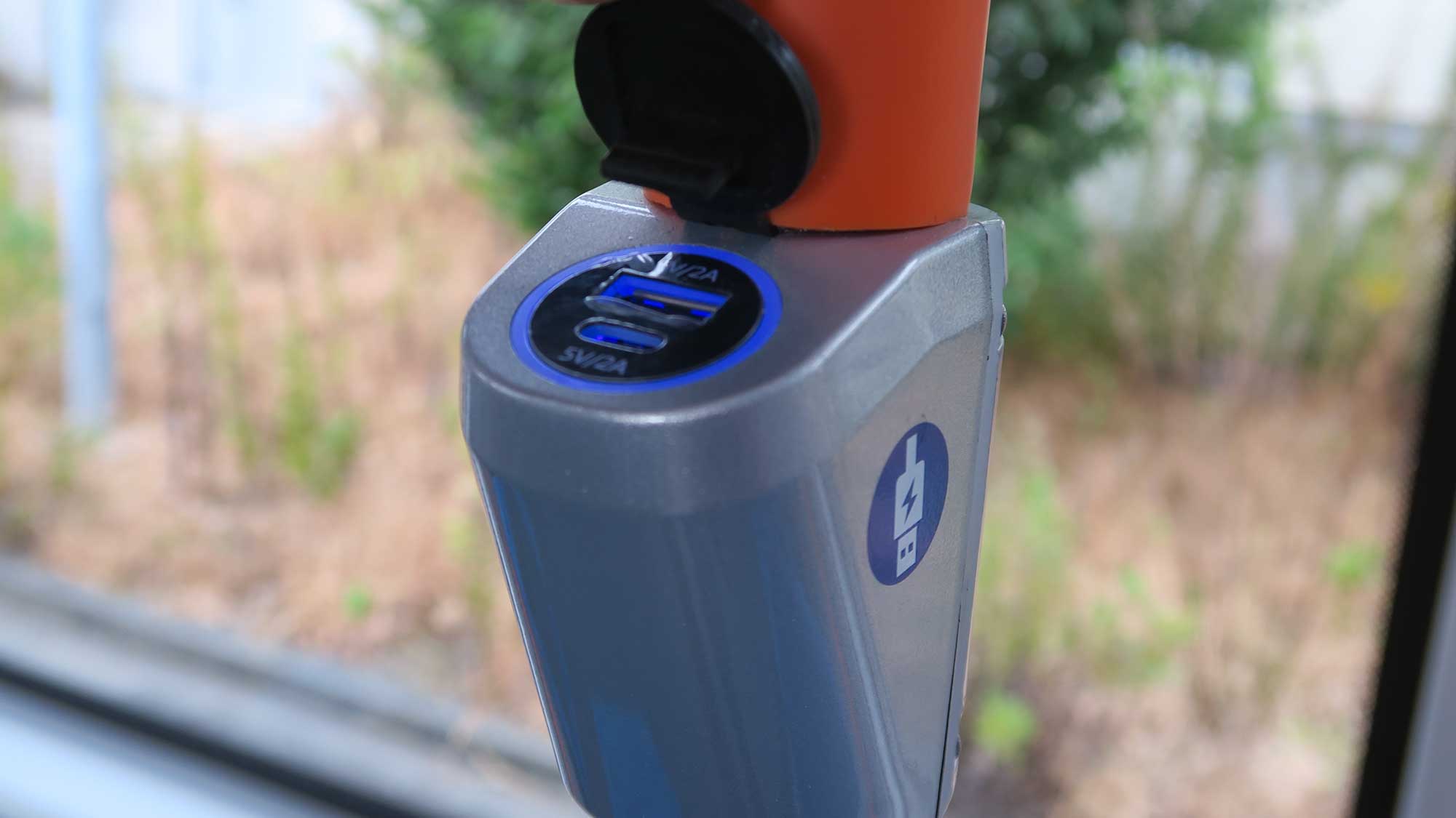

各座席や、車内各所の支柱などには充電可能なUSBコンセントもありました。タイプAとタイプCが揃っているのは現代的です。
でも、なんと言っても注目したいのは、EVMJが新型10.5m路線バスについて、北九州市で準備中の自社工場で生産し、型式認定を取得して販売する計画を持っている点です。
今回のマイクロバス、小型バスを含めて、これまでのEVMJの車両は欧州、台湾などからパーツを購入し、中国で組み立てを行っていました。これを日本で生産することで、信頼性をさらに高める考えです。
10.5m大型路線バスは、国産使用の第1号になるわけです。これは楽しみです。
