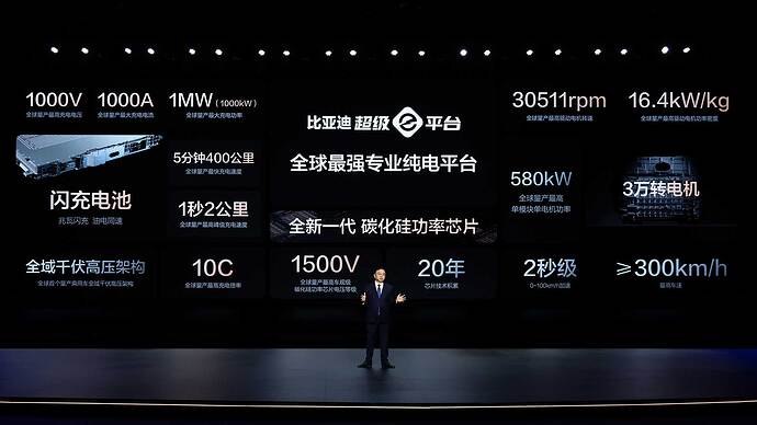

さて、今回のスーパーeプラットフォームで特筆するべきは、まず1000Vシステムに対応しているという点です。eプラットフォーム3.0 Evoから本格的に採用されたSiCパワー半導体をさらに改良することで最大耐圧が1500Vという、量産車最高レベルのシステム電圧に対応しました。

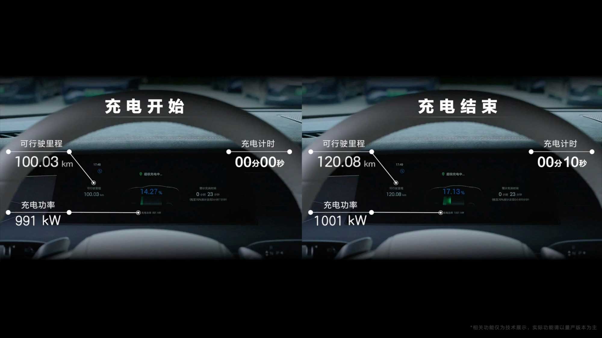

これらの技術を組み合わせることによって、スーパーeプラットフォームを初採用するHan LとTang Lは最大1メガワット(1000kW)級の急速充電出力に対応。実際に発表会に合わせて開催された公開充電テストでもSOC5.0%から充電をスタートして10%程度で出力が1000kWに到達。SOC20%で660kW、SOC36%で620kW、SOC42%で560kW、SOC47%で500kWと断続的に低下していくものの、5分間の充電でSOC63.1%に到達しており、その段階でも408kWという充電出力を維持していました。
これは83.212kWhのバッテリーを搭載するHan LのCLTC航続距離に換算して400km走行分以上に相当します。5分で400km以上の航続距離を回復できるとイメージしてみれば、BYDの主張する「給油と充電のスピードを同等にする」というスローガンもあながち誇張ではないことが理解できます。

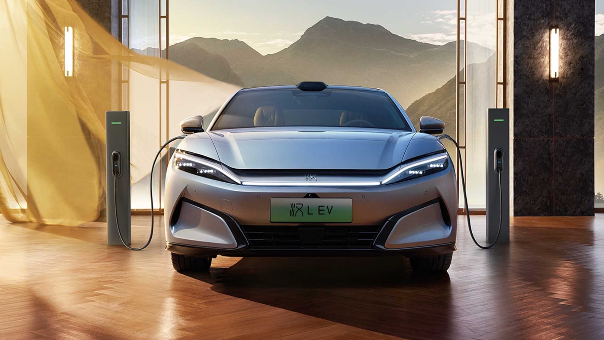

またスーパーeプラットフォームには、これまでDenza D9やN7でも採用されていた、2つの充電ケーブルを同時に接続可能なデュアル急速充電にも対応。これによって500kW級以上の超急速充電器を2ストール使用すれば、最大1000kWを発揮可能となります。さらに中国市場で一般的に普及している180kW(≒250A×750V)級急速充電器を2ストール使用すれば、最大360kW近い充電出力を発揮することも可能となり、既存の充電インフラでも新型EVがもつ卓越した急速充電性能の恩恵を受けることができます。

次に注目すべきなのが、最高回転数3万RPM超の超高性能モーターを搭載しているという点です。BYDはスーパーeプラットフォームを初採用するHan LとTang Lに超高性能モーターを搭載してきました。このモーターは最高回転数が30511RPMという、量産車最高の回転数を実現。例えばテスラモデルS Plaidに搭載されているリアモーターの最高回転数は20000RPM。シャオミSU7 UltraのV8sモーターも27200RPMであることから、BYDのモーターが先進的であることがわかります。
単一モーターによる最高出力は580kW。これもモデルS Plaidの253kW、SU7 Ultraの425kWをはるかに凌ぐパワーです。さらに注目するべきは最高出力とモーターの重量の相関関係を示した出力密度です。この出力密度が高ければ高いほど、より小型のモーターでパワーを発揮できることを示します。BYDの新型モーターは16.4kW/kgという出力密度を実現しており、例えばモデルS Plaidが6.22kW/kg、SU7 Ultraでも10.14kW/kgであることから、競合をはるかに凌ぐ効率性です。
