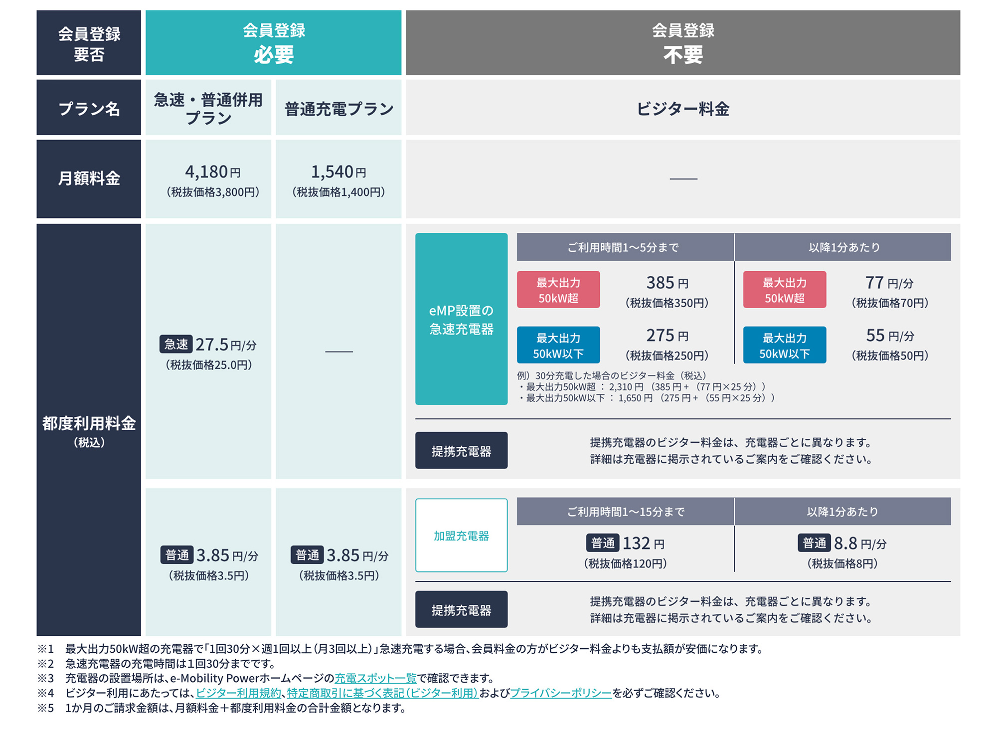

e-Mobility Power の充電料金
ビジター料金と会員料金を比較してみたところ、出力50kW以下の急速充電器の場合、毎月2時間32分充電すると会費がチャラ。つまり、1回30分の急速充電を月6回以上使うならリーズナブルになる計算ですね。5回でほぼ同額、4回以下ならビジター利用の方が安いということです。

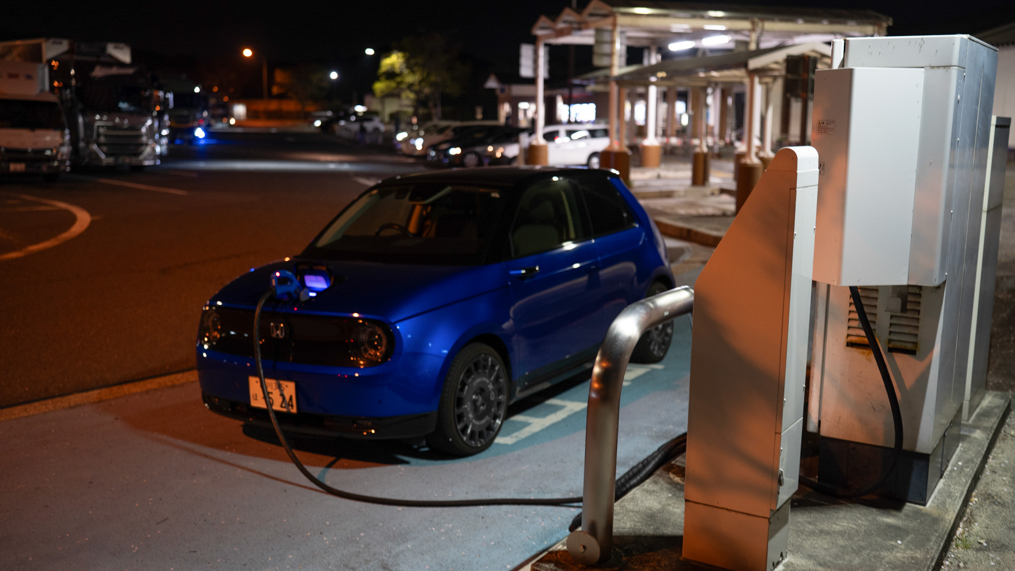

じつは、淡路島行きの前週、常磐道の友部SAでeMPの最大90kWの6口器、いわゆる「青いマルチ」に繋いだのですが、30分で1,650円と思っていたのに2,310円かかったのです。私が知らなかっただけですが、e-MPのビジター料金は90kWと150kWの充電器は別設定なのでした(会員料金は30分825円で出力にかかわらず同額)。もちろん超高速充電が可能な車種で、たとえば30分で45kWhや75kWh(便宜上最大出力で30分として例示)を充電できるなら納得の値段。でも控えめ充電のHonda eは30分で14.0kWhしか入らなかったのに2,310円。1kWhあたりの料金は165円でした。

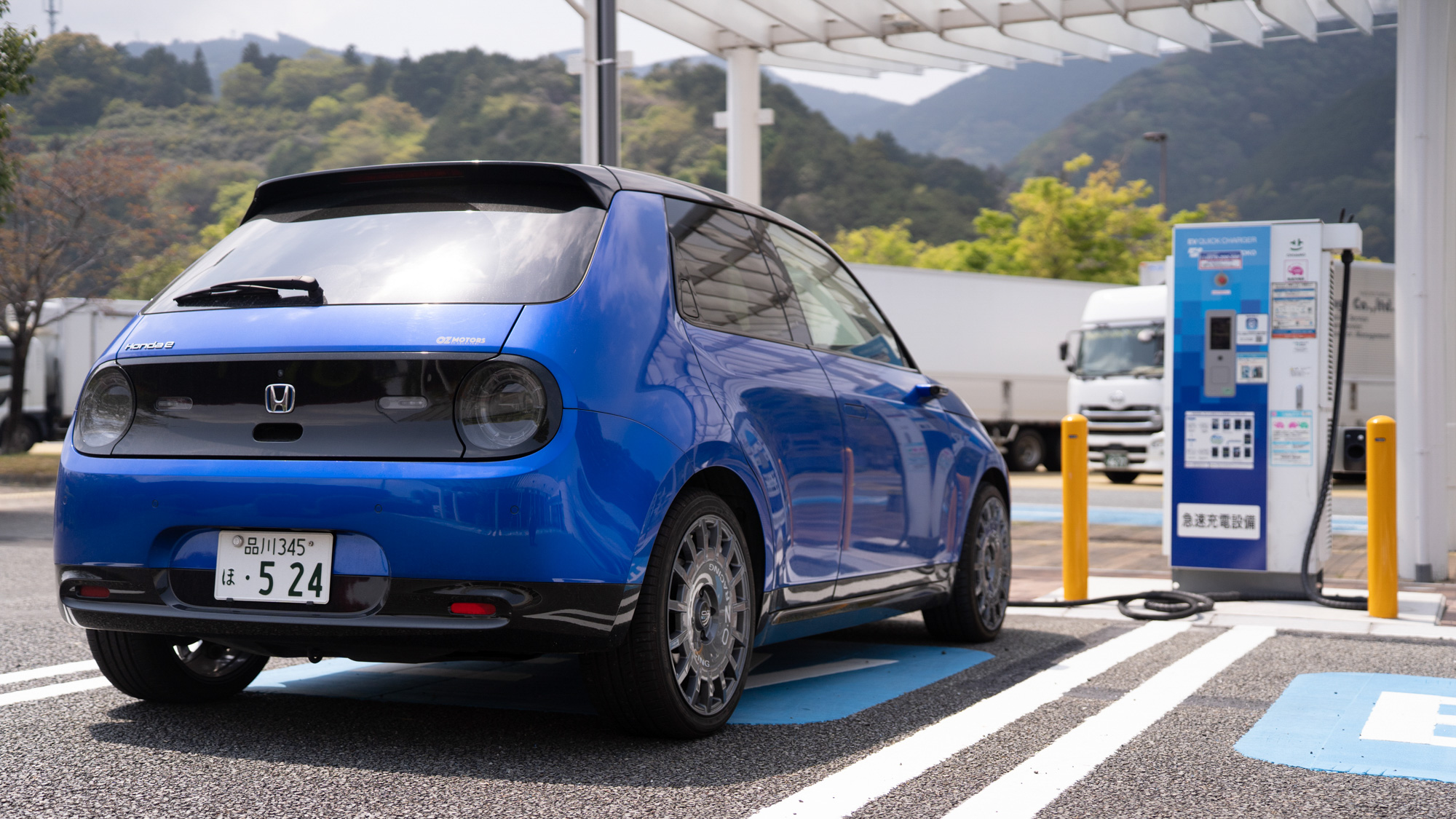

さすがに高すぎるので、淡路島への旅では50kW以下の充電器をたどることにしました。アプリで調べると、ちょうどいい距離(自宅から約150km)にあった50kW器は東名高速の富士川SA。前夜にマンションの共用充電器でチャージして、東京の自宅をSOC90%で出発したので無事に届きました。

さて往路の走行記録です。午前9時半に都内から首都高速に乗りました。先述したように富士川SAで1回目の充電を済ませ、アプリで検索して2回目の充電は豊田上郷SAを目指したのですが、ここで誤算が。距離が短い伊勢湾岸道―新名神ルートを通ろうと思っていたのに、50kW器のある豊田上郷SAは伊勢湾岸道への分岐を通り過ぎた後。でも、ここは価格を優先しました。ヒト桁SOCで豊田上郷SAに到着して充電。そのまま関ヶ原を越えて、東名の菩提寺PAと山陽道・淡河PAで30分ずつチャージして、とくに渋滞にも遭わずに、無事に神戸淡路鳴門道の淡路SAに到着することができました。

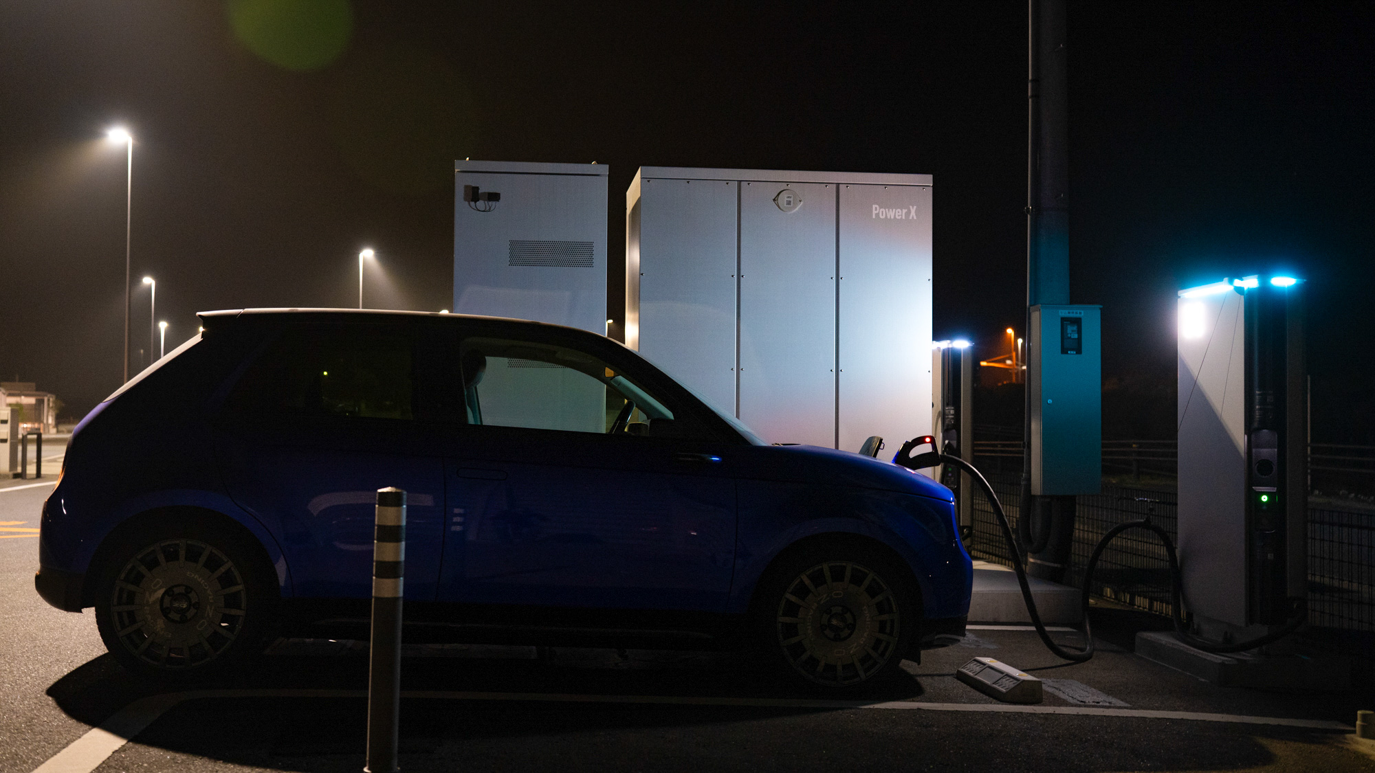

今回は、月会費不要で、かつ専用アプリで検索のしやすいPower XとENEOS Charge Plusをメインに考えました。とくにPower Xは従量制料金が魅力です。充電サービスの多くが時間制ですが、同社の料金は1kWh当たり65円で、充電された分だけ支払う仕組み。すぐに充電出力が制限されてしまうHonda eにとっては、うれしい料金体系です。また、事前予約ができるので、充電待ちを心配する必要もありません。で、Power Xをメーンに、そのスキマをENEOSでつなぐ作戦にしました。
事前の構想では、なるべく高速道路を走って充電する時だけ下りるイメージでしたが、考えてみれば高速道路にこだわる必要もありません。名神・新名神は使わないことにして、淡路島から明石海峡大橋(神戸淡路鳴門自動車道)を越えたら阪神高速で大阪市内へ向かい、Power XのBMW城東鶴見でSOC63%から充電しました。
パワーエックスとENEOS Charge Plus のスポットを活用
本当はもう少しSOCを減らしてから入れたいところですが、PowerXの充電スポットは私の勝手な都合に合わせて設置されているわけでもなく、ここは入るだけ入れておきます。30分でほぼ満充電のSOC97%まで回復できました。

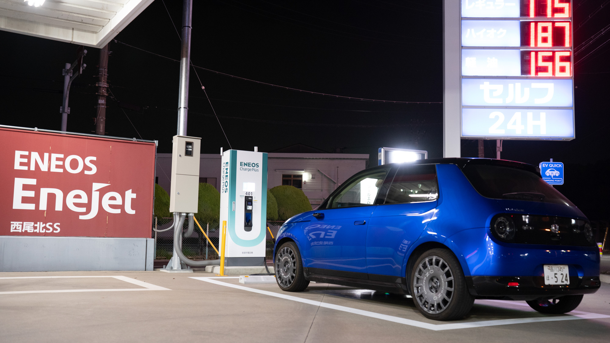

次の充電は、その名豊道路沿いにある「道の駅とよはし」のPower Xの充電器を目指したのですが、走ってみるとSOC不足。届きそうにないので急きょ、安城市のENEOS西尾北SSで10分間7.0kWh(462円)を継ぎ足します。道の駅とよはしにはSOC33%で到着して、しっかり30分充電しました。

復路で最後の充電は、1号バイパス沿いのEnejet富士山・新富士SS(静岡県富士市)で30分。SOCは85%まで回復したので、自宅まで楽々です。駿河湾沼津SAのスマートインターから新東名に乗って、首都高速も使って帰宅。復路の594kmにかかった時間は14時間45分でした。
