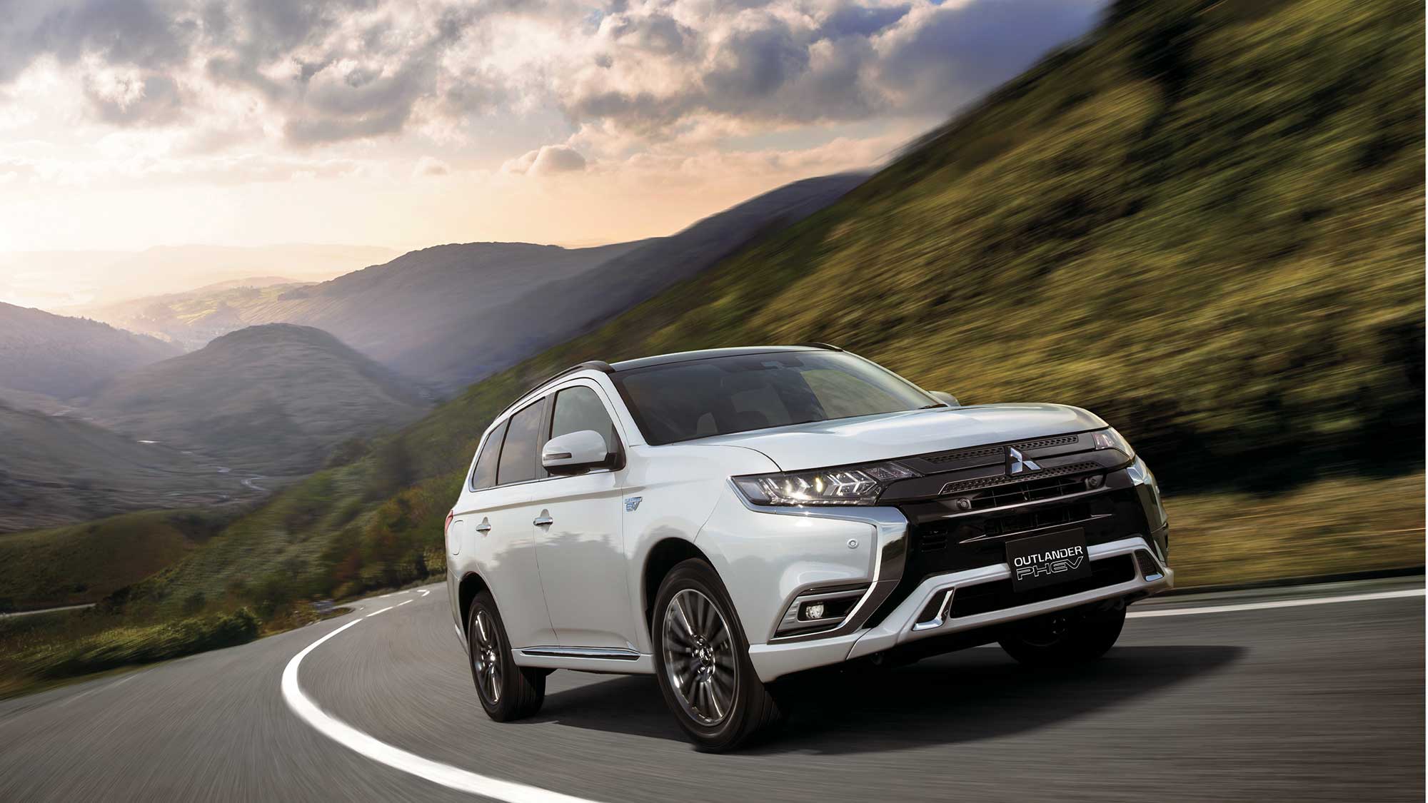

三菱『アウトランダーPHEV』●13.8kWh

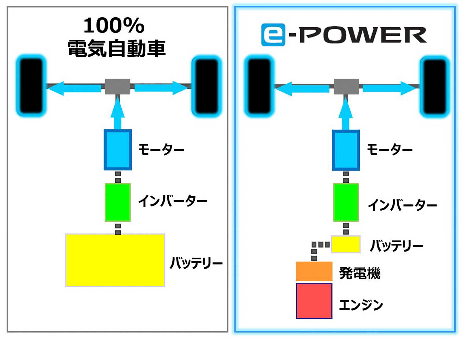

EVやPHEV、さらにはHVの区別は、ことさら電動車に興味がない方にとって少々わかりづらいかも知れません。たとえば、日産『ノート』が搭載して大ヒットした『e-POWER』は、発電用のエンジンを搭載していて、外部からの充電はできません。テレビコマーシャルなどでは「電気自動車の新しいカタチ」とアピールされていましたが、車検証に記載されている「燃料の種類」は明確に「ガソリン」のみ。つまり、電気自動車ではなく、ハイブリッドのエンジン車です。
そもそも、ハイブリッド車にはエンジンと電気モーターの制御方法によっていくつかの方式があります。
【シリーズ式】
エンジンは発電だけに使い、電気モーターで駆動と回生を行う。
【パラレル式】
エンジンと電気モーターを並行(パラレル)に活用。基本的にはエンジンで駆動し、電気モーターは補助的な役割を果たす。
【スプリット式】
エンジンの動力を「発電」と「駆動」に分割(スプリット)して活用する。エンジンとモーターを使い分け、シリーズ式とパラレル式のメリットを両立。「シリーズ・パラレル式」などと呼ばれることもある。
このほか、普通のエンジン車にも搭載されているオルタネーター(発電機。電気を逆に流せばモーターになります)を強化して、回生や駆動の補助動力として活用する「マイルド・ハイブリッド」と呼ばれる方式もあります。日産ノートe-POWERは、エンジンで発電だけを行っているので、シリーズ式ハイブリッド車ということです。

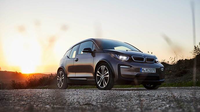

さらに、BMW『i3』では、「レンジエクステンダー」と呼ばれる発電用エンジン搭載車が設定されています。この場合、車検証の燃料の種類は「ガソリン・電気」が併記。基本的には電気自動車(EV)の電欠防止用発電機としてエンジンが搭載されているのですが、機構としては外部から充電可能なシリーズハイブリッドでもあり、広義にはPHEVであるということができます。
ちなみに、富士山五合目まで駆け上がる『富士スバルライン』などで、夏のハイシーズン中に実施されるマイカー規制。電気自動車は規制対象外で走ることができるのですが、PHEVはNGです。つまり、発電用エンジンを搭載していない『i3』のBEVは走行可能だけど、レンジエクステンダー車は走行できない(2019年の富士スバルラインで確認しました)のでご注意ください。

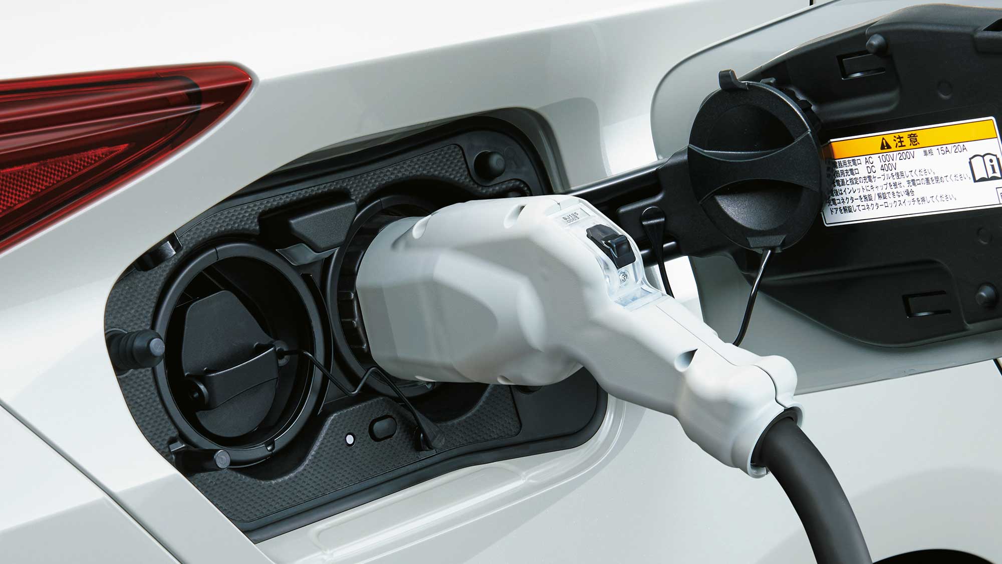

PHEVの充電方法は?

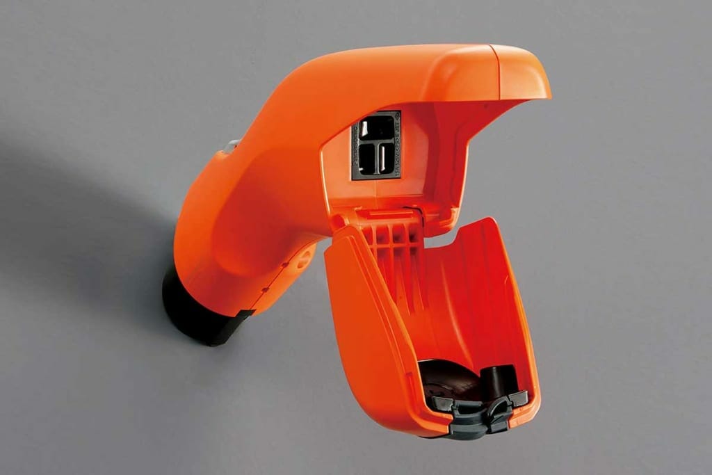

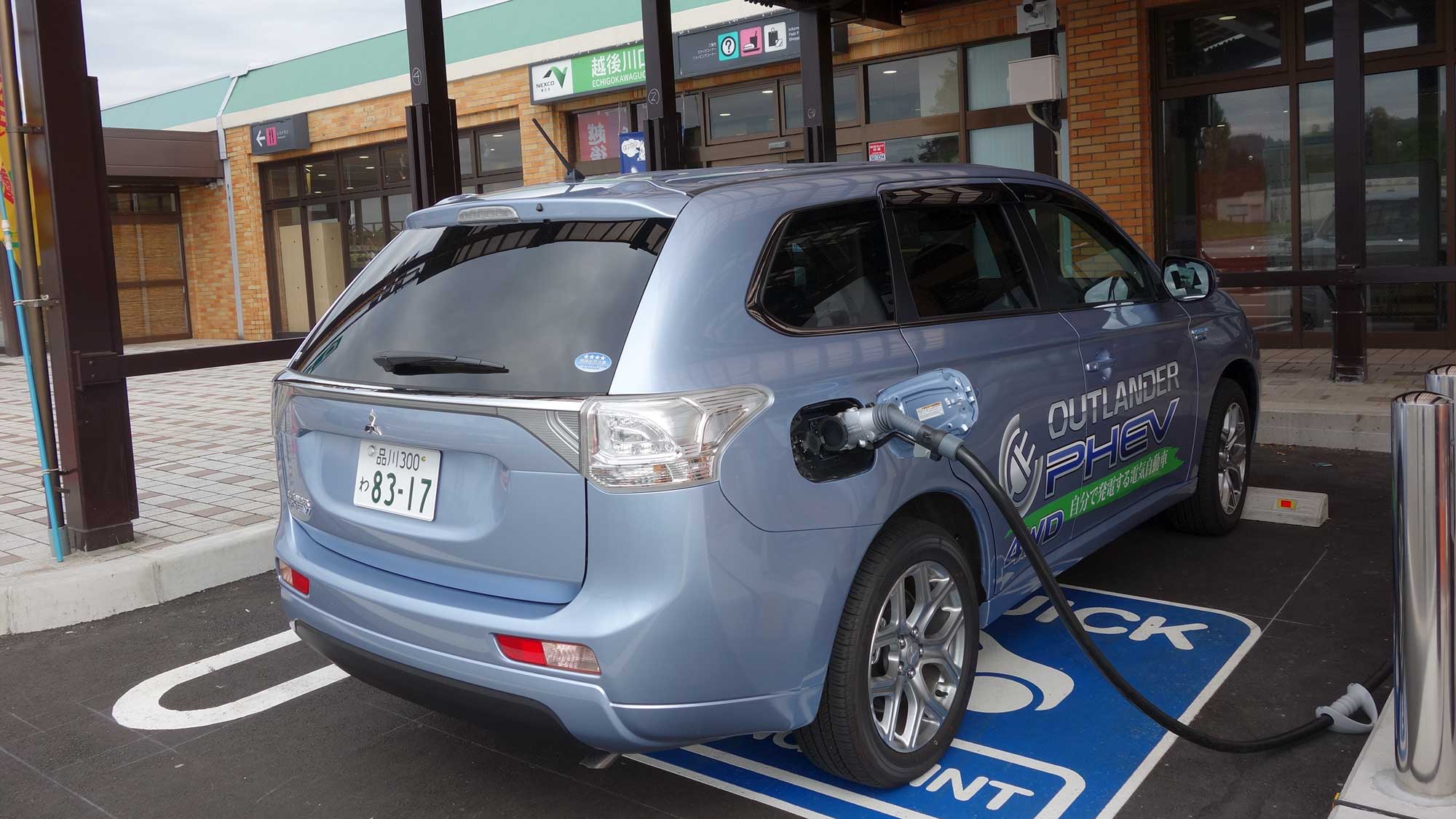

電気自動車の充電方法には、交流のおもに200Vで行う「普通充電」(おおむねの車種が100Vでも充電可能。ただし、一部ケーブルなどがオプションで、当然満充電まで時間が掛かります)と、直流の高出力充電器で行う「急速充電」があります。普通充電の充電口は「J1772」と呼ばれる国際規格。急速充電については、日本では「CHAdeMO」規格ですが、欧米では「Combo1」や「Combo2」といった規格が中心になりつつあります。
PHEVでは、どんな方法で充電を行うのか。基本となるのは「普通充電」ですが、急速充電への対応は、日本メーカーとそのほか世界のメーカーとで違いが出ています。端的にまとめると、「日本メーカーのPHEVはCHAdeMO規格の急速充電にも対応」していますが、欧米などのメーカーから発売されているPHEVは普通充電のみで、急速充電には対応していません。
一度、欧州メーカーの広報にPHEVが急速充電に対応しない理由を尋ねたところ「必要ないから」と明確な答えが返ってきました。一方で、日本では世界に先駆けて発売された三菱のアウトランダーPHEVが急速充電機能を備えていたからでしょう。その後、トヨタやホンダから発売されるPHEVもCHAdeMO規格の急速充電に対応しています。
PHEVで急速充電する場合の留意点
PHEVもEVも「充電できて電気で走れる」のは同じですが、急速充電を上手に活用するために知っておくべき点があります。おおまかにいって、PHEVはEVに比べて搭載する駆動用電池の容量が小さいこともあり、たとえば50kWといった高出力の急速充電器に繋いでも実際に充電される出力(自動車側への入力電流)は小さくなってしまうのです。
具体的に例を挙げると、CHAdeMO規格で50kW出力の充電器の場合、400V125A=50kWという設定になっているのですが、三菱アウトランダーPHEVでは、車両側の制約によって総電圧は300V、急速充電時の最大電流は60A(300V×60A=18kW)となっています。また、トヨタプリウスPHVの急速充電電流の制限値はカタログなどに明記されていませんが、トヨタでは「20分で80%程度」とアナウンスしています。8.8kWhの80%は約7kWh程度。ということは単純計算で20kW弱の出力で急速充電する仕様になっていることがわかります。
つまり、現状日本で市販されているPHEVの場合、急速充電器の出力が50kWであれ、20〜30kWの「中速充電器」と呼ばれる機種であれ、実質的な充電速度は変わらないということです。

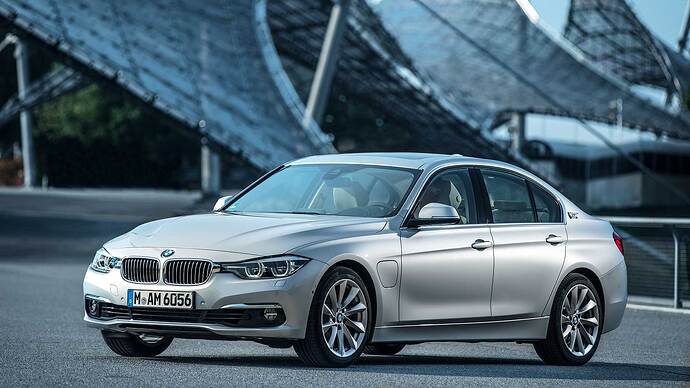

330e
新車価格/約667万円~
電池容量/12kWh
『EVsmart』車種ページ

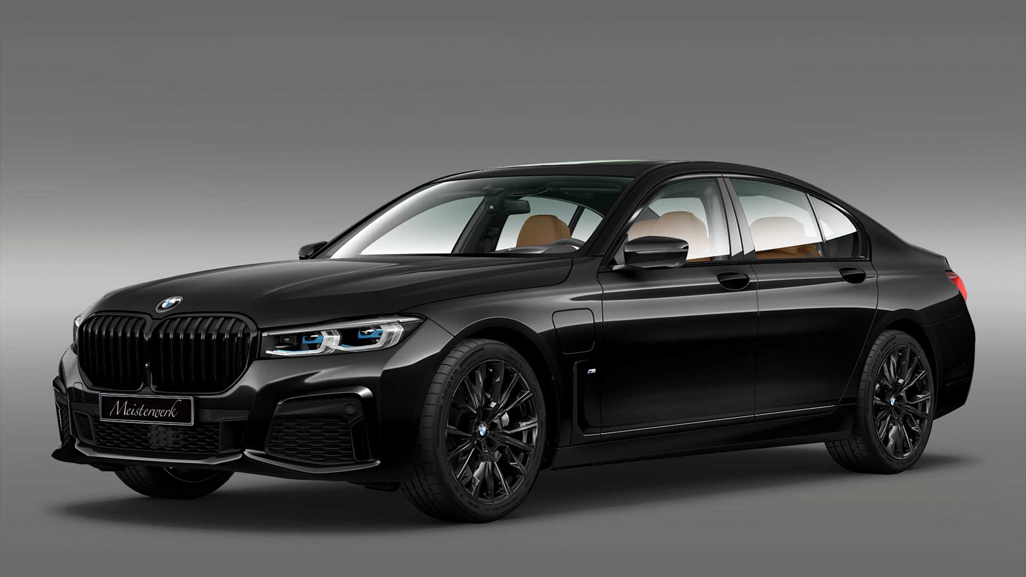

745e
新車価格/約1221万円~
電池容量/9.2kWh
『EVsmart』車種ページ(740e)
