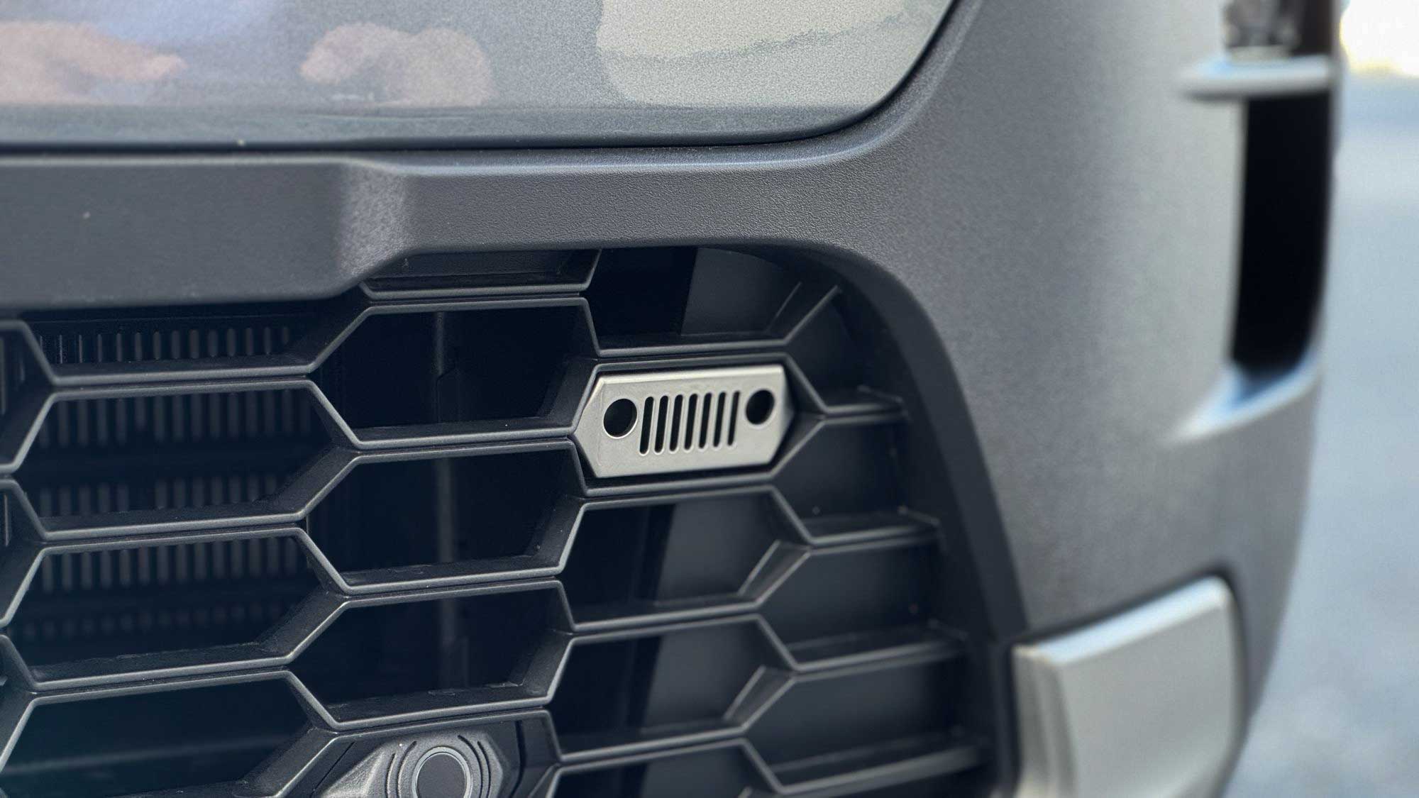

そして改めて外観を細部まで観察すると、ジープが散りばめた遊び心を見つけることができた。フロントのロアグリルには同ブランドのアイコンである7スリットグリルと丸いヘッドライトのプレート、ガラスには望遠鏡を覗く少年、ルーフにはてんとう虫が配置されている。アベンジャーのオーナーになったら、これらに気づく度に頬が緩みそうだ。

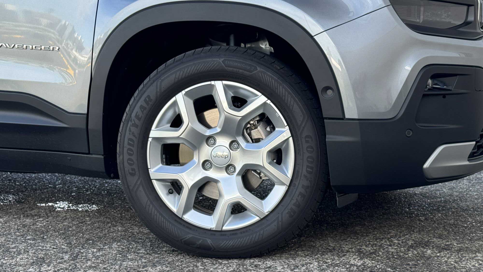

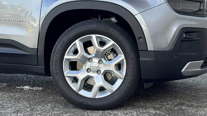

なお、アベンジャーには2つのタイヤサイズがある。今回の試乗車である標準グレードのアルティテュードの215/60R17と、オプションのスタイルパックおよび150台限定のローンチ・エディションが装着する215/55R18だ。幅は同じで扁平率も5%しか変わらないので、おそらくタイヤによる乗り心地の変化は少ないのではないかと思う。BEVはタイヤによって一充電走行距離が変化するが、前述のようにタイヤ幅は同じ。カタログスペックでも17インチが486km、18インチで485kmと1kmしか違わないので、スタイル重視で18インチを選んでも航続距離、乗り心地ともにデメリットは最小限になると思う。

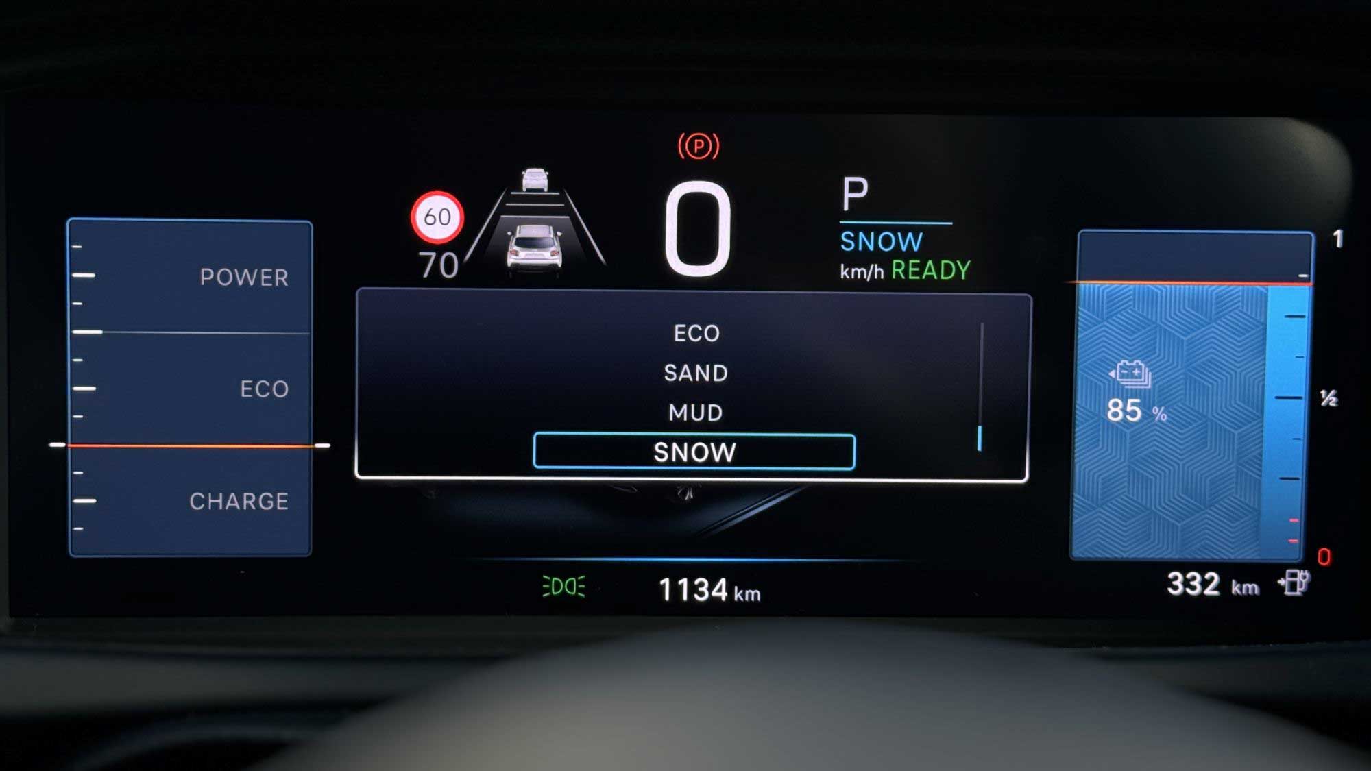

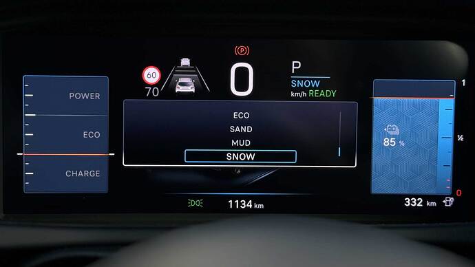

走りに関する部分では、ジープでは「セレクテレイン」と呼ぶドライブモードに、600eと比べてスノー、マッド、サンドの3つが追加されているのが注目すべきトピックだが、ドライ路面の街乗りである今回のテストドライブではその真価を試せる場面はなかった。ノーマル、エコ、スポーツの差は600eと同じで、スポーツにするとアクセルレスポンスが良くなる。エコはパワーを絞りすぎていないのが好印象だった。

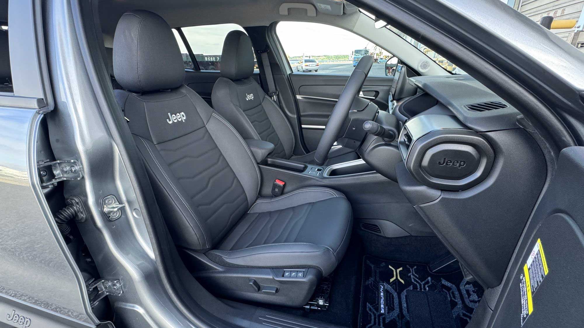

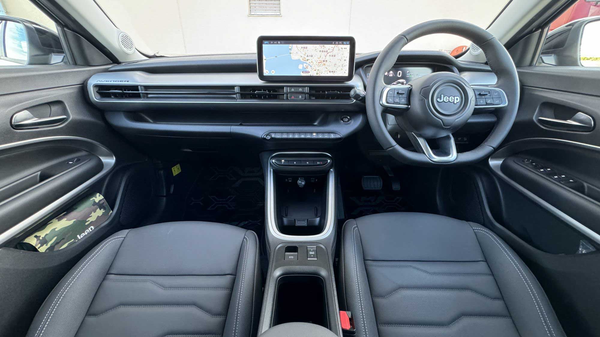

インテリアについては各種スイッチのデザインや配置も600eと同じなので、機能面は変わらないが、シートやドアトリムなどのカラーがアベンジャーは黒、600eは白と異なるため車内の雰囲気はガラリと変わり、それぞれの車種に合わせた色の使い分けがされている。
運転席に標準装備のマッサージ機能を試してみると、腰をほぐすようにランバーサポートが下から上に連続する動きを繰り返す。これは、運転中に体勢を変えづらいドライバーにはとても有効だと思った。特に寒い時期はシートヒーターと合わせて使うと腰痛持ちの方も良いかもしれない。

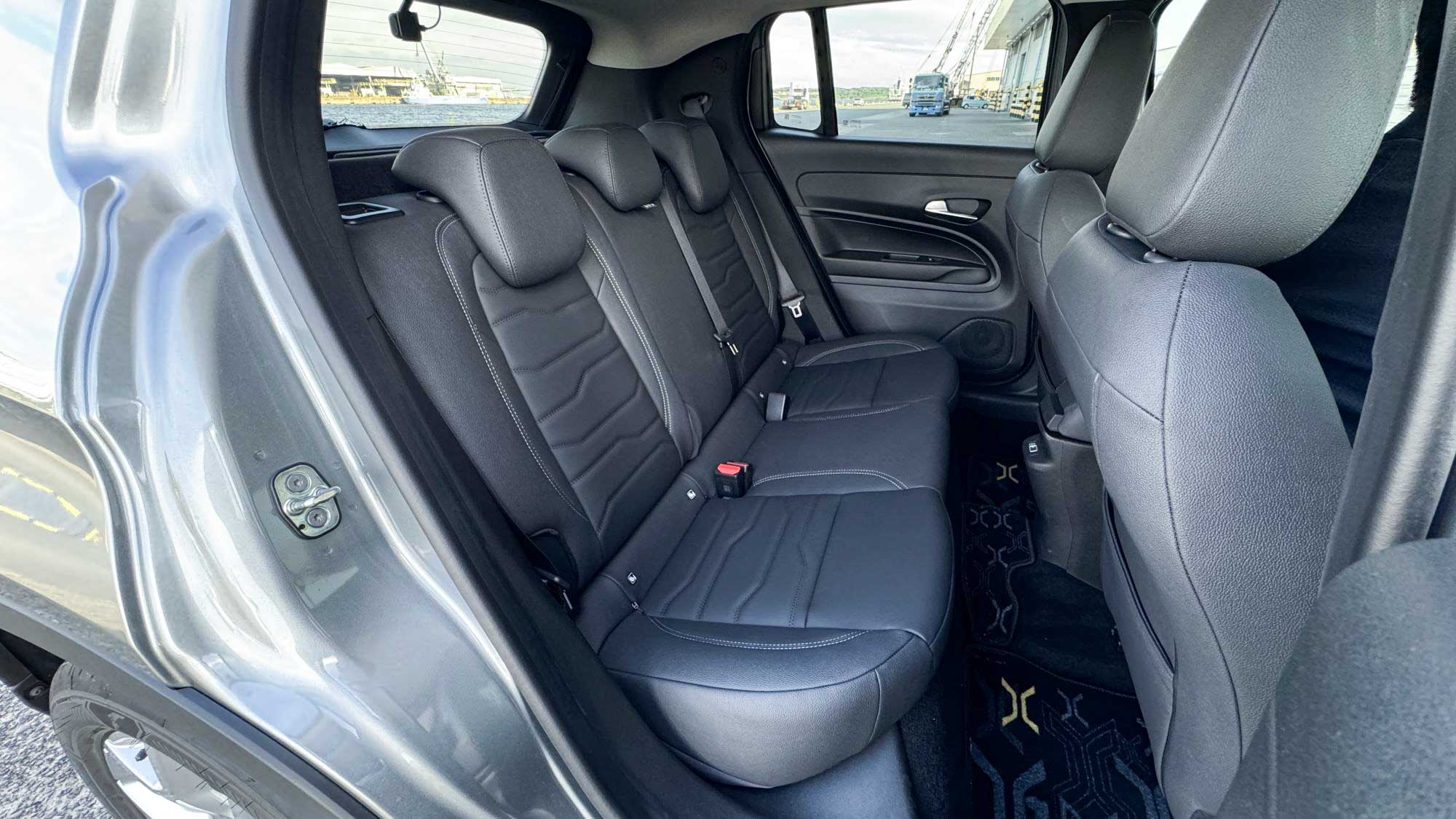

600eも後席(頭上に3.5cmの余裕)には筆者でも問題ないスペースが確保されていたが、よりボクシーなスタイルのせいもあってかアベンジャーの頭上には4.5cmの空間があった。なお、筆者がドライビングポジションを決めた運転席との間の膝前のスペースは14cmだった。シート下に爪先は入らないが、シートクッションから太ももが浮くこともなく、背もたれの角度も含めて着座姿勢に問題はなかった。

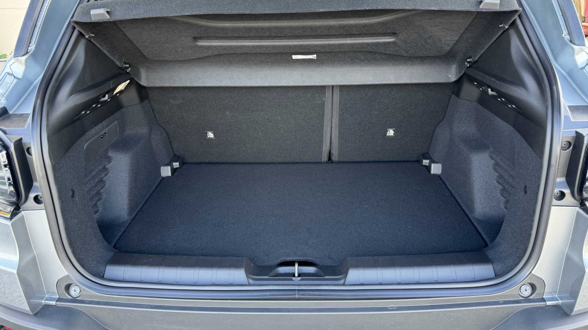

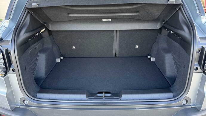

ラゲッジスペース容量は5Lの差(アベンジャー:355L、600e:360L)があり、見比べるとホイールハウスの張り出し具合がわずかに違う。筆者実測値では、最大幅は118cm(600eは117cm)、最小幅は89cm(同100cm)、奥行きは65cm(同69cm)だった。後席シートを全て倒してもフラットな床面にはならないので、車中泊の快適な寝床を作るには工夫が必要になりそうだ。
