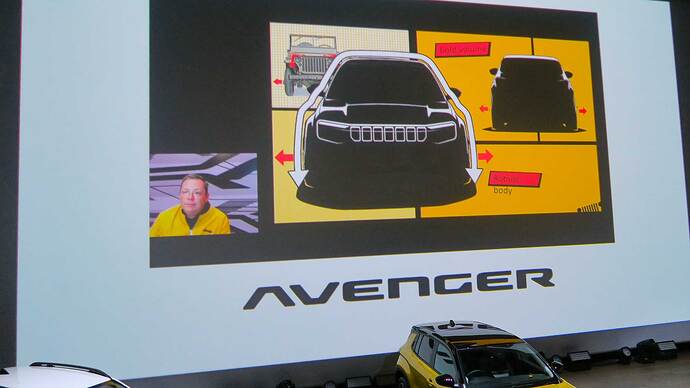

ステランティスジャパンは、ジープブランド初となる電気自動車にして最もコンパクトな1台となる『Avenger(アベンジャー)』を、2024年9月26日に発売した。ジープらしさを踏襲するエクステリアデザインと「本格オフロードも可能」な走りが個性のモデルとして、グループ内でのEV選択肢拡大を図る。
※冒頭写真はプレス発表会でプレゼンするステランティスジャパン代表取締役社長の打越晋氏。
ジープブランドで最もコンパクトなモデル

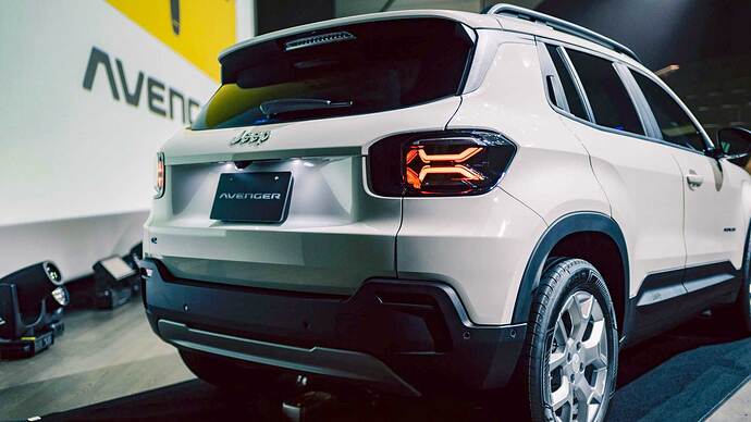

レネゲードから受け継いだテールランプの「X字」デザイン(燃料携行缶がベース)からもジープファミリーであることが分かる。車幅は1,775mmとレネゲードよりも30mm狭いものの、前後フェンダーの張り出しが強調されて、視覚的に4輪がしっかりと踏ん張っているような安定感を感じさせるデザインになっている。

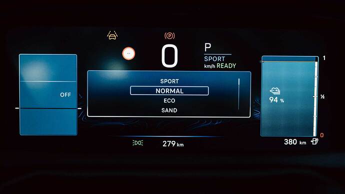

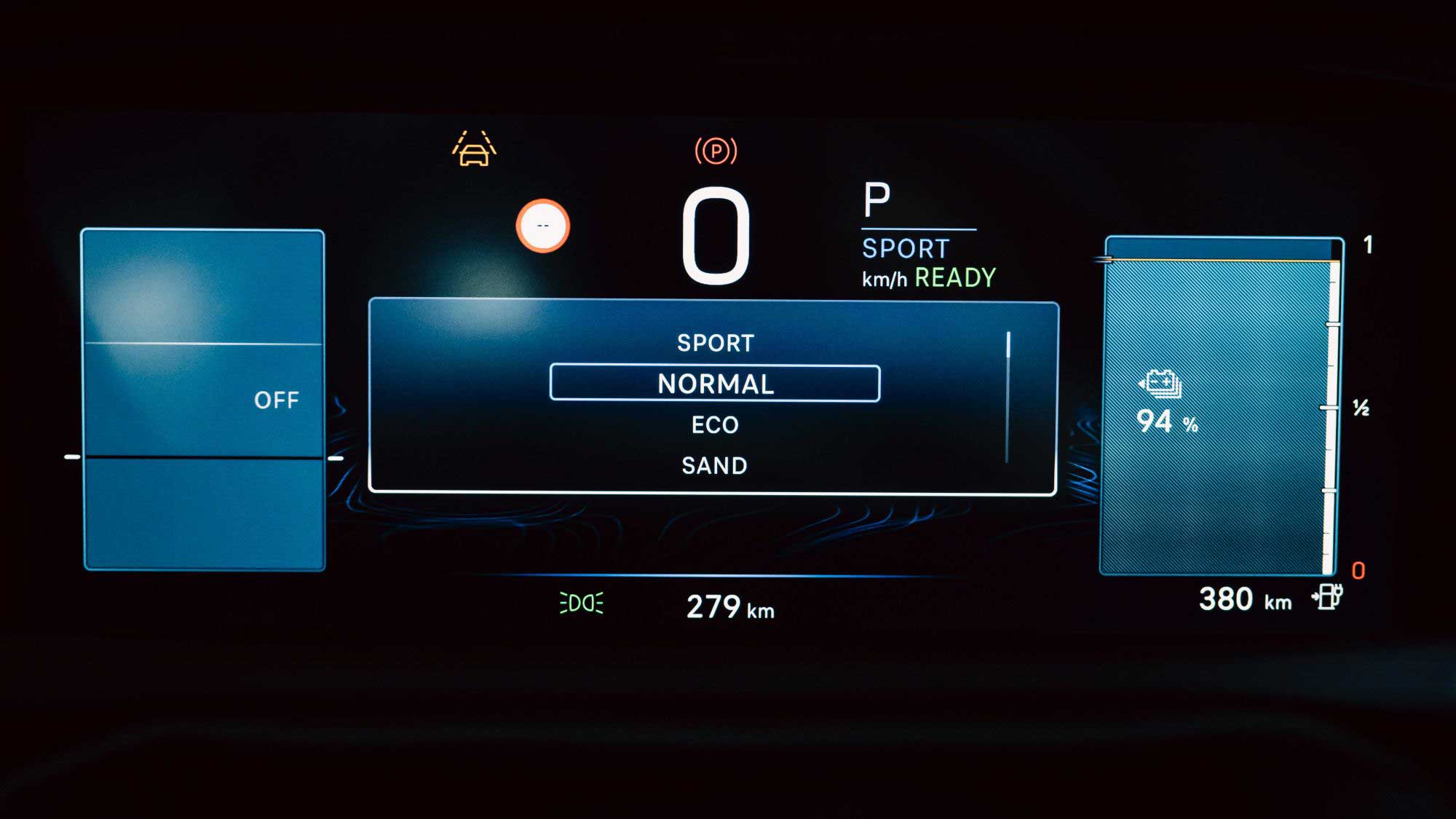

ポイントのひとつが「セレクテレイン」と呼ばれるドライブモード。600eのノーマル、エコ、スポーツに加えて、スノー、マッド、サンドの3種類が追加されている。また、急な下り坂を一定速度で走行するようにアシストする「ヒルディセントコントロール」機能も標準装備された。
この新たな3種類のドライブモードによるオフロード走破性能の向上は、おもにモーター(コントローラー)やサスペンションのチューニングで実現していることが説明された。トルクフルかつ瞬時の制御と相性がいいモーター駆動であるBEVは、そもそもの素性として雪道やオフロードの走破性に優れているということでもあるだろう。
