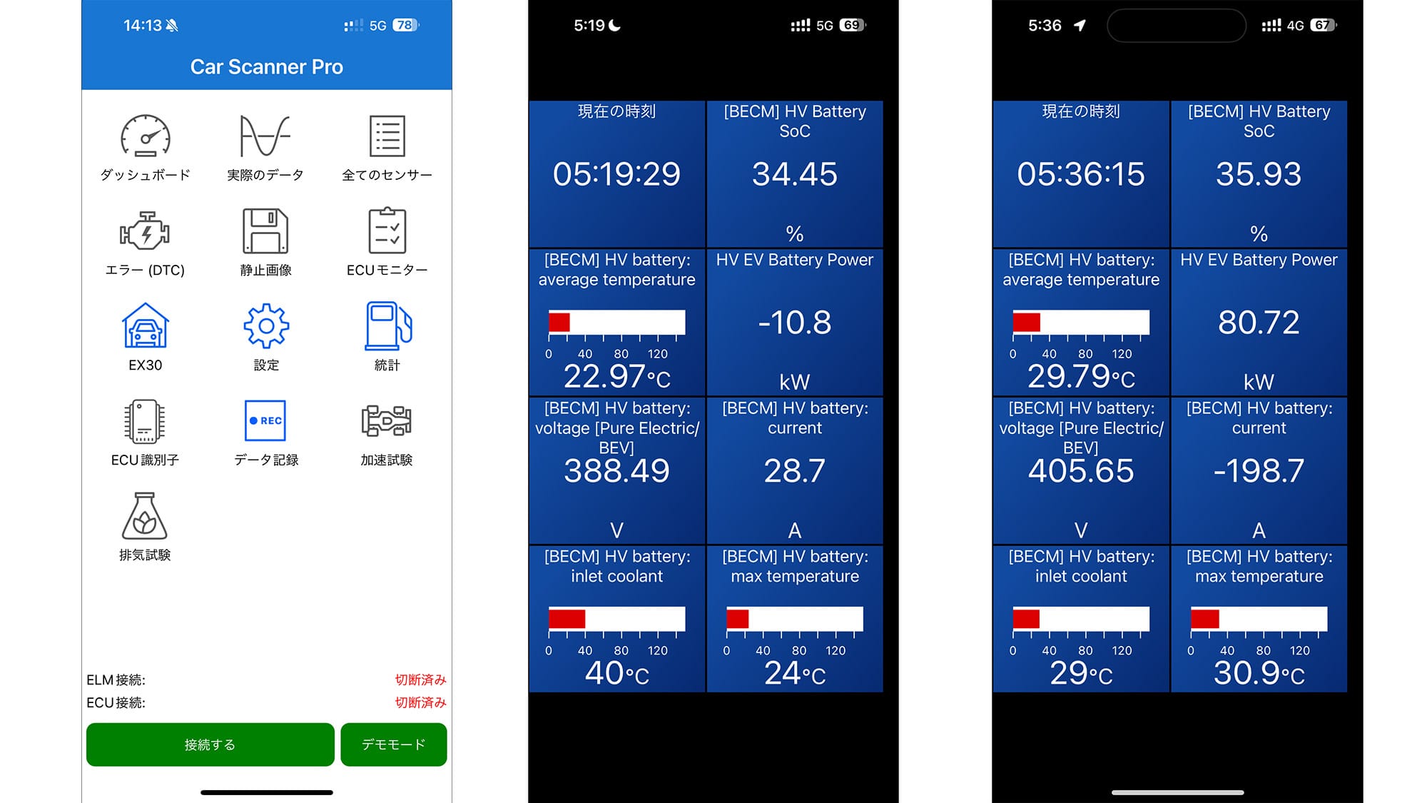

3月中にこれを試したときには、急速充電に影響するバッテリー温度を知るすべがなく、EX30がどんな温度管理をしているのか不明でした。ところが4月に入って、バッテリー温度や充電出力がリアルタイムでわかるスマートフォンアプリ「Car Scanner」がついにEX30に対応。そこで、急遽、東京よりも気温が低い東北地方まで足を伸ばし、充電時のデータを確認することにしました。
EX30はサマータイヤを装着したままですので、あまり寒い場所に行くことはできませんでしたが、それでも気温が5℃以下の状況でいろいろチェックできました。通常の走行では、バッテリーの温度調節を行う「クーラント(冷却水)」を30℃程度に保つことで徐々にバッテリーの温度を上げていきます。そして、1時間程度走行したあと、バッテリー温度が28℃を超えたあたりからはこの温度を保っていました。この状況で90kW急速充電器を使用すると80kW超えで充電ができました。
一方、クルマをひと晩駐めて、バッテリー温度が下がった状態からプレコンディショニングを働かせると、クーラントの温度は40℃強まで上がり、通常よりも早くバッテリー温度を上げていきます。約30分走行してバッテリー温度が28℃を超えたあたりで加熱を止めましたので、ボルボが充電や走行に適したバッテリー温度として考えているのが、やはり約28℃であることが想像できます。

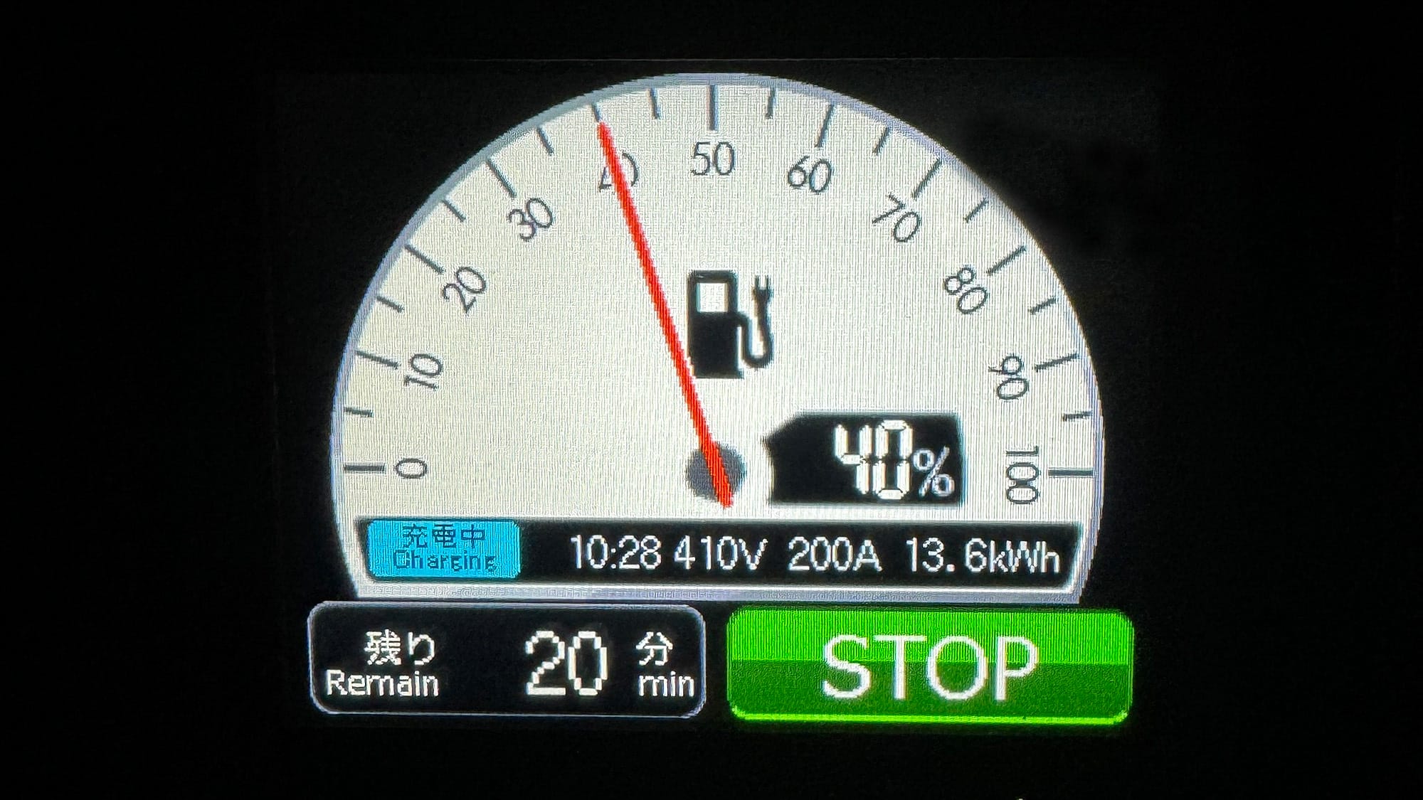

それにしても、気温が低い時期でも安定して高出力で急速充電が可能なのは助かりますね。なお、これまで何度か90kWや150kWの急速充電器を利用しましたが、充電電流は200Aが上限(カタログスペックの駆動用バッテリー総電圧は392V)のようです。
