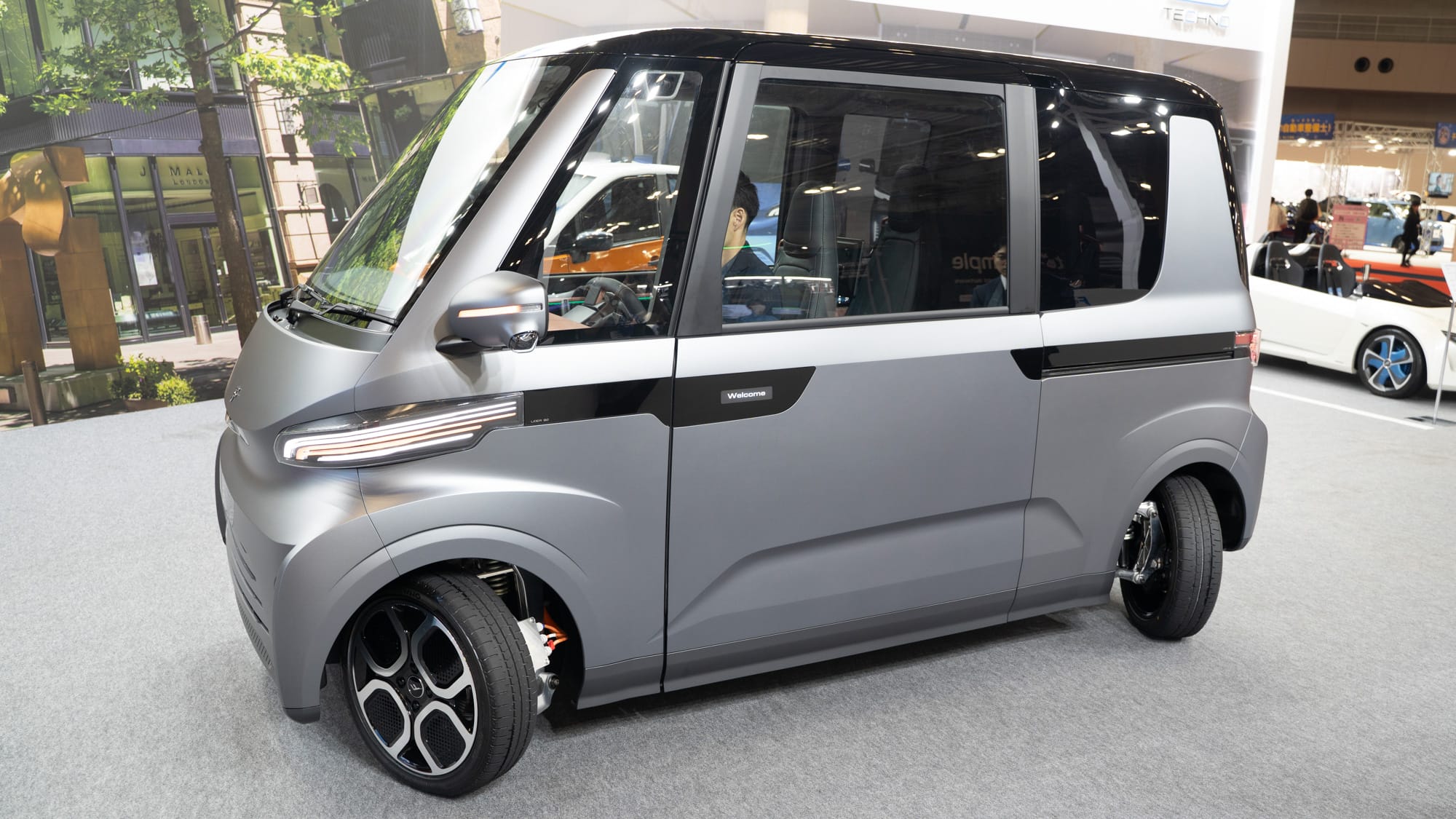

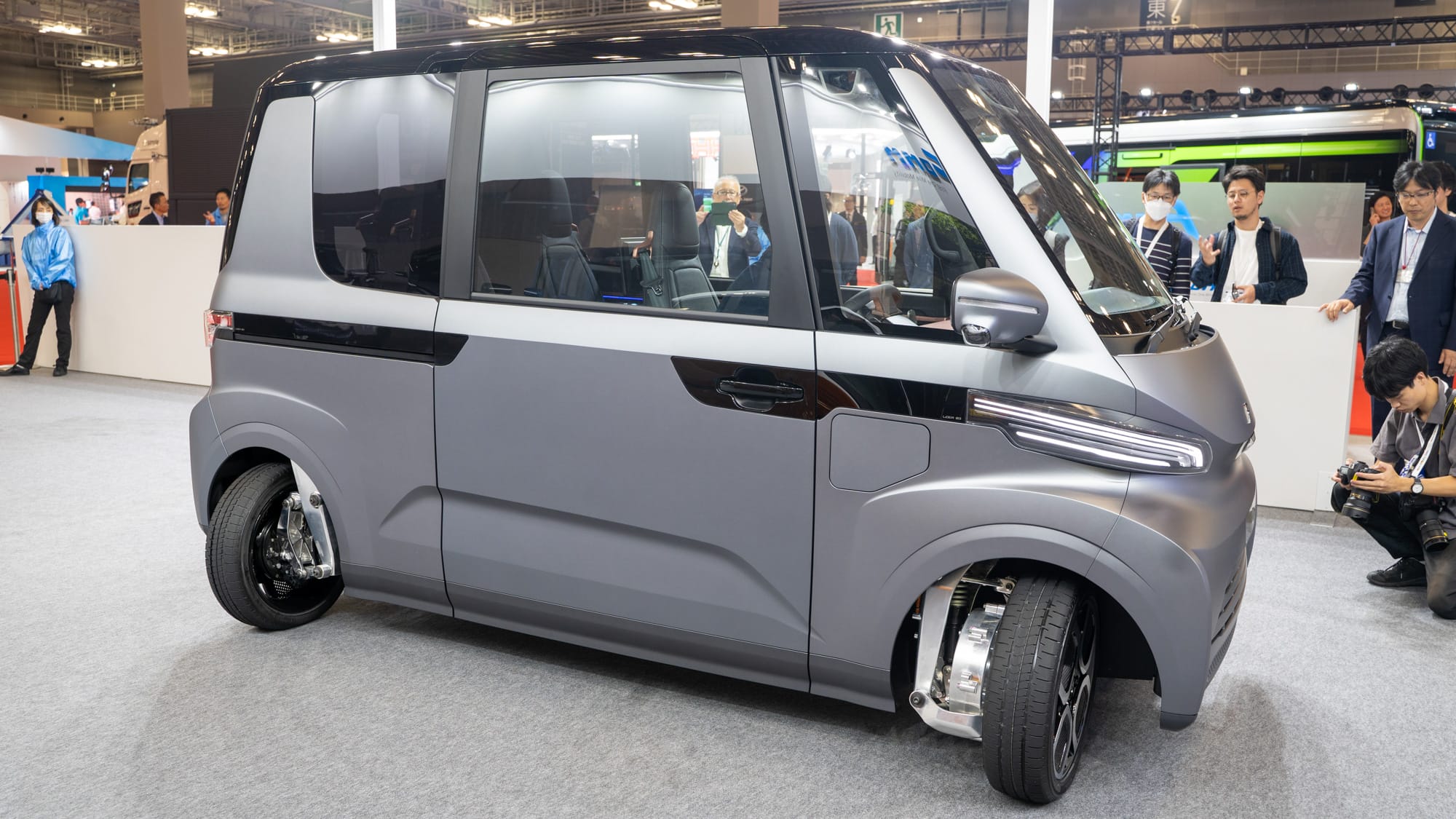

最初のデモンストレーションは「パラレル・モーション」と名付けられたカニ走りでした。FOMM TWOの前後ギリギリにFOMM ONEが止められています。ちらっと見ただけで、何回切り返せば……とドライバーをうんざりさせるシチュエーションですが、デモでは、FOMM TWOのタイヤが4輪とも90度回転したかと思うと、スーッと真横に移動して出てきてしまいました。縦列駐車が苦手という人もこれなら楽々ですね。
続いて披露されたのは、その場でのUターン「ロータリー・モーション」。一度正常位置に戻された4輪は、続いて前輪がハの字、後輪が逆ハの字になるようにセットされます。ドライバーがスイッチを入れると、その場でゆっくりと回り出しました。ハンドル操作は不要で、自動で旋回してくれるそうです。最小回転半径は1.9メートル。つまり車の全長と同じ。これ以上鋭いUターンはできませんね。
会場のカーペットにタイヤの通過した跡が残っていましたが、同心円を描いていました。従来のクルマでは考えられないような挙動を可能にしているのはインホイールモーター。同社が追求しているのは、こうした技術をフルに使った「全方位自動運転機能」だそうです。狭い空間を自由自在に移動するイメージが浮かんできました。

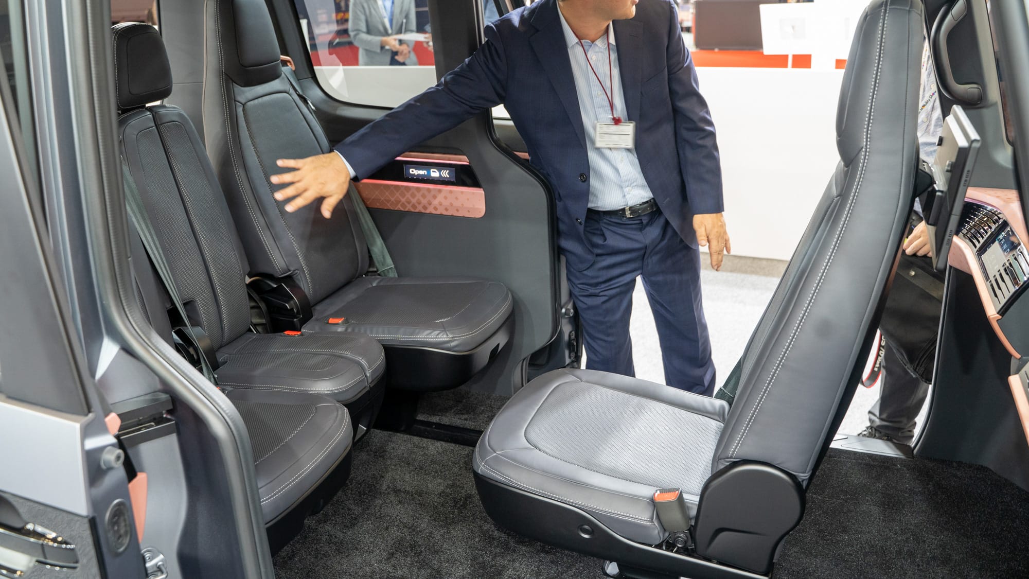

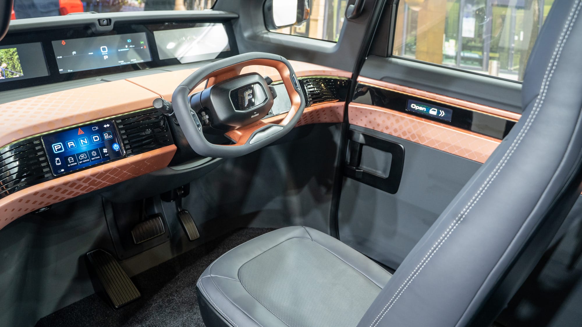

独特なのは走行性能だけではありません。FOMM TWO Conceptは4人乗りなのですが、シートは前1席、後3席という配置。運転席は中央にセットされています。最初に見た時は、前後2席ずつにしない理由がわからなかったのですが、後部3座席のうち中央席は後方に、窓際2席は前方に大きくスライドするようになっていると聞いて、なるほどと思いました。
座席はダイヤモンド型に配置されると、パッセンジャー2人の前には前席の背もたれなどもなく、広い空間が広がっています。後部中央のシートも前後調整により幅を広げられ、足元には十分なスペースが。前席は後ろ向きにもできて、対面してくつろげる空間が出現します。限られた室内スペースをどう使うか、新しいデザインの提案なのでした。

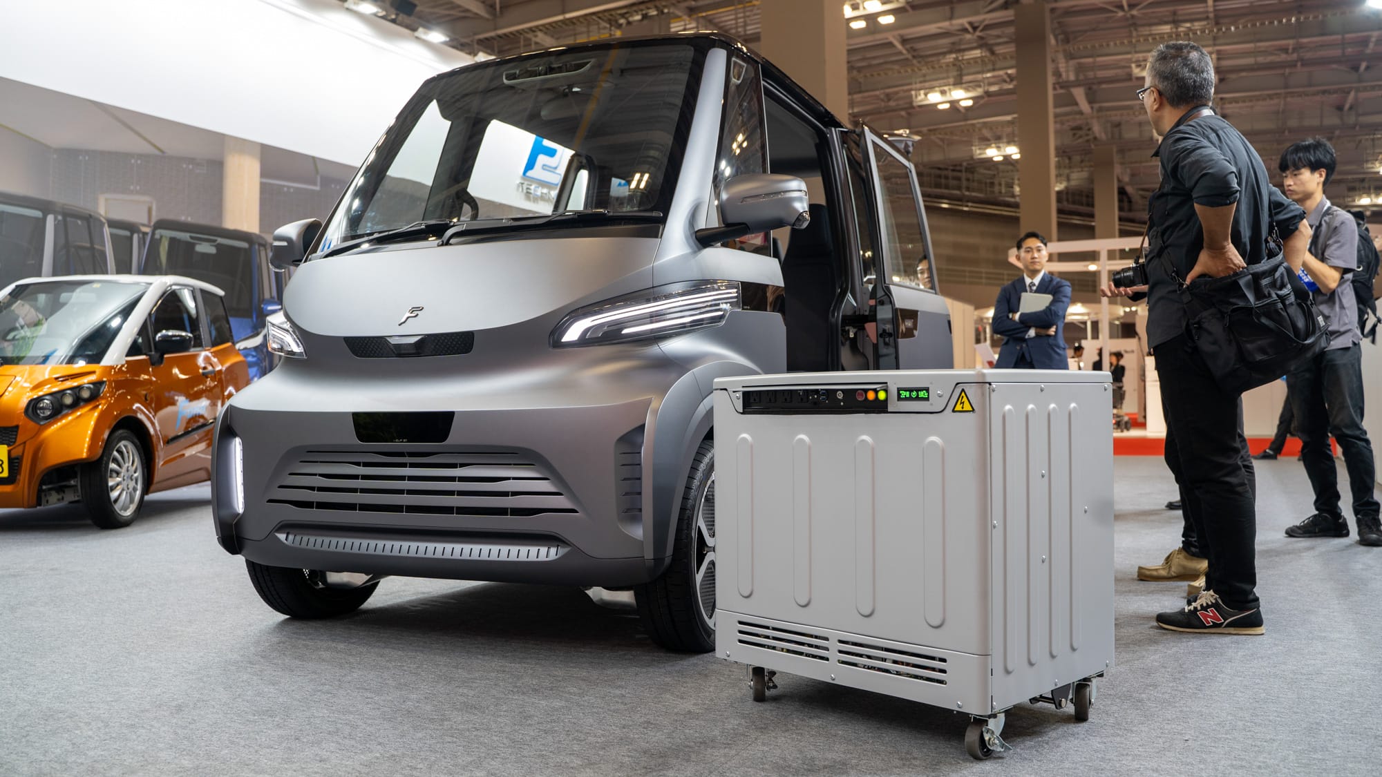

そのFOMM TWO商用タイプに新機能として組み込むのが、「バッテリーコンテナ」という交換式バッテリーシステムです。あらかじめ充電しておいたバッテリーコンテナを載せ替えることで、極めて短時間でクルマを満充電の状態にすることができます。
コンテナの実物も展示されていました。FOMM ONEに使われている約12kWhの駆動用バッテリーが銀色のケースに収めてあります。車輪が付いていて、押して動かすことができます。100Vと200Vの電源も取れるようになっていて、プレスデーには来場者向けに開放。パソコンをつないで充電している人もいました。
車体のデザインは、コンセプトカーとほぼ同じ。ただ1人乗りとして、後部はすべて荷室に。その上でバッテリーコンテナを助手席の部分に載せるそうです(積み下ろしにはリフターが必要)。かなり斬新な取り組みに思えますが、実証実験も重ねてきています。

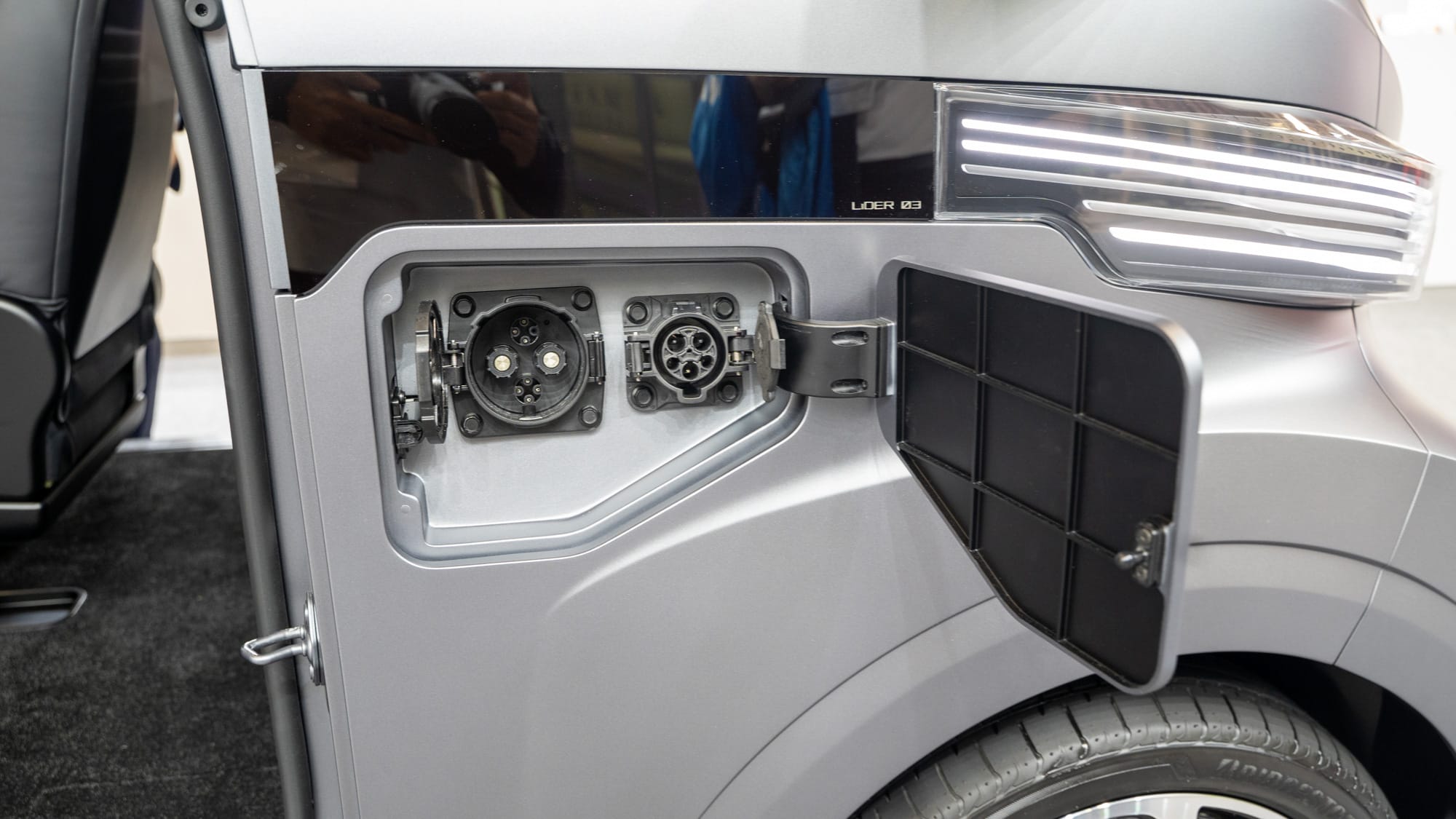

FOMM TWOは、床下にバッテリーを収めて急速(CHAdeMO)と普通(J1772)の給電口を備えたタイプも作るそうなので、将来的にはニーズに合わせて選択できるようになるということですね。
