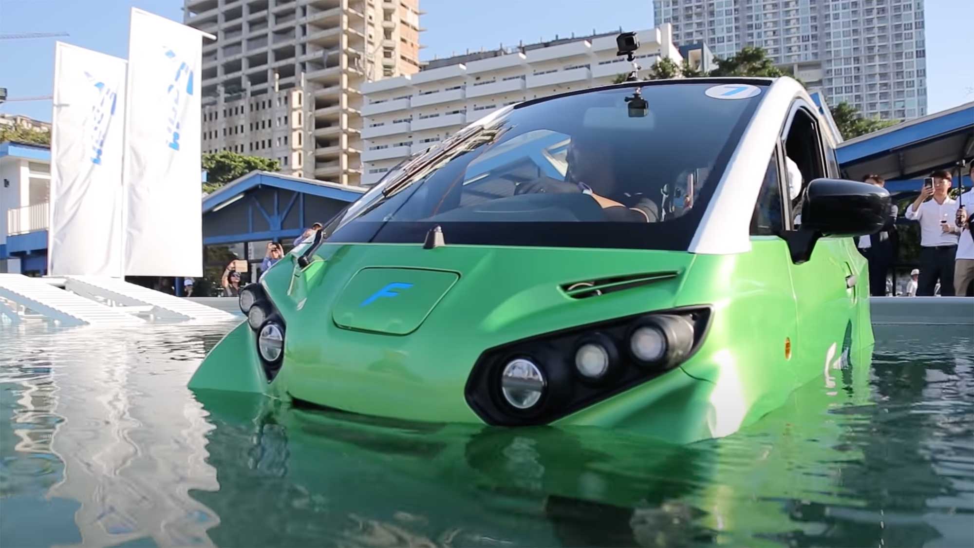

いつもEVsmartブログを愛読いただいている電気自動車リテラシーの高い方々であれば、『FOMM ONE』の存在はすでにご存じでしょう。日本発の電気自動車ベンチャー企業である『FOMM』が開発。すでにタイで生産・販売されている小型EVで、最大の特徴は「水に浮く!」こと。万が一の水害(津波や洪水)などが起きても、クルマが水没することなく、ゆっくりですが水上を自在に移動することができるのです。

公式サイトには「世界最小クラスで4人乗り、緊急時には水に浮く電気自動車」というキャッチコピーで FOMM ONE が紹介されています。ユニークな「水に浮く(そして自在に移動も可能)」という機能は、おまけのように実現できてしまったものかと思っていたのですが、さにあらず。鶴巻さんによると「最初から水に浮くEVにするという目標を定めて開発した」そうです。
発想のきっかけとなったのは、やはり2011年の「3.11」、東日本大震災の津波による被害です。エンジンは酸素がないと動きませんが、電気モーターなら防水さえしっかりすれば水中でも動きます。「水に浮く自動車があれば、少しでも救える命があったのではないか」という思いは、FOMM を起業するきっかけでもあったのです。
FOMM ONE は前輪にインホイルモーターを採用しています。ホイールがフィンのようになっていて、水中で移動する際にはホイル内部に引き込んだ水を後方に押し出す推進力で進みます。前輪駆動になっているので、ステアリングを切ると水を押し出す方向が変わり、曲がることができる仕組みです。
ただし『水陸両用車』ではないので、FOMM ONE をボートのように使って釣りに行く、のはNGです。あくまでも津波や洪水などの非常時の備えとして「水に浮く」そして「水上を移動できる」性能が与えられていると理解しておきましょう。

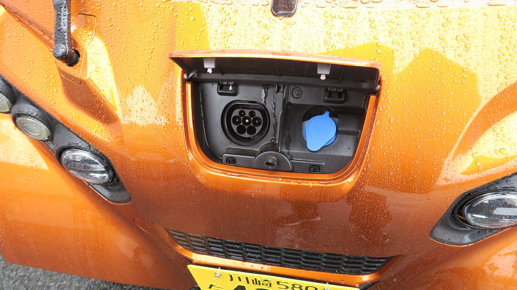

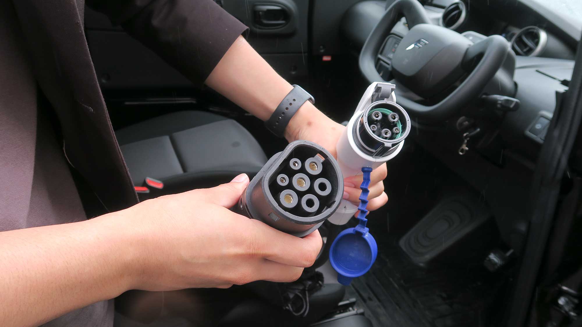

充電方法普通充電(Type2)
※Type1のケーブルからアダプタ変換

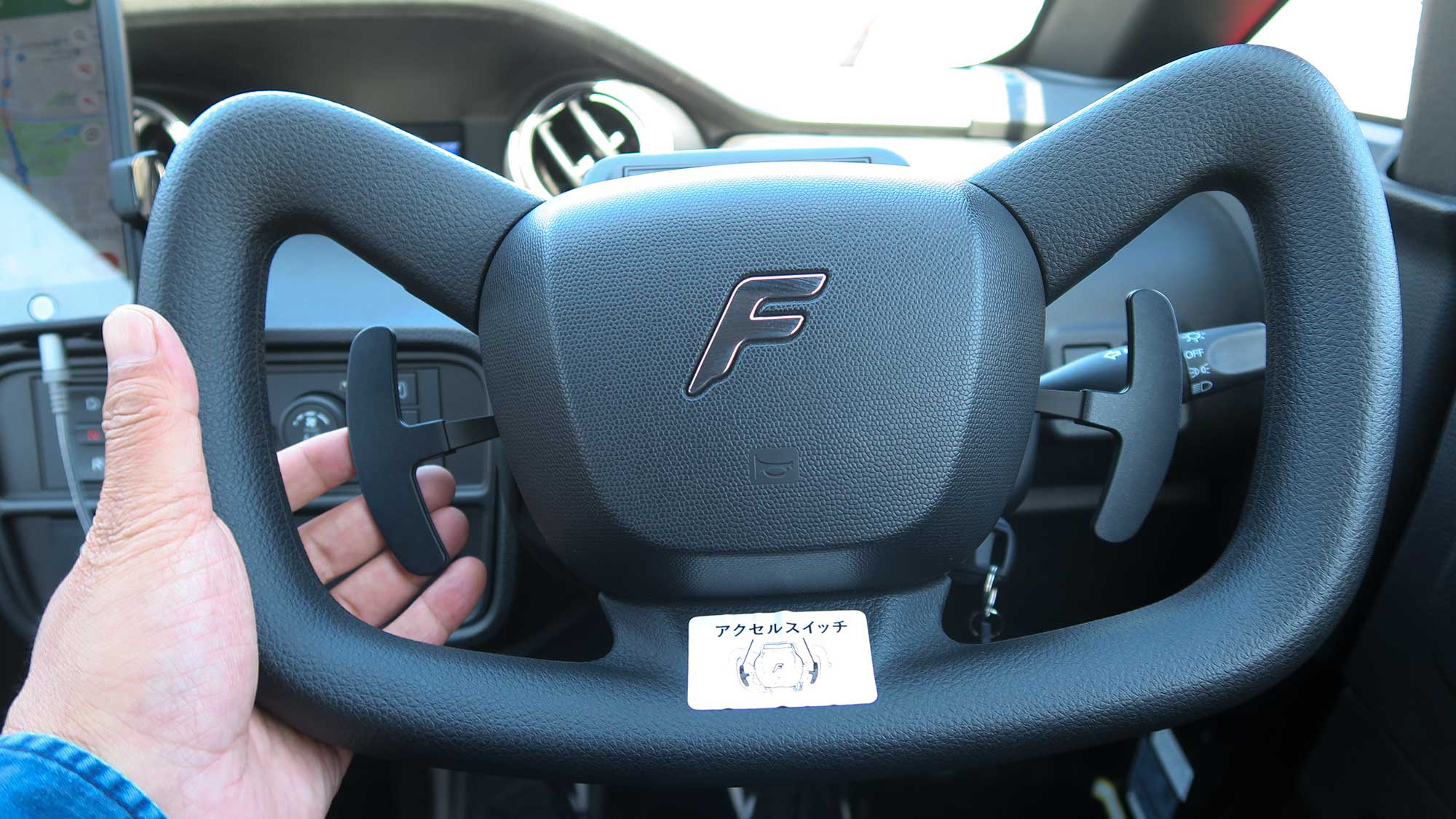

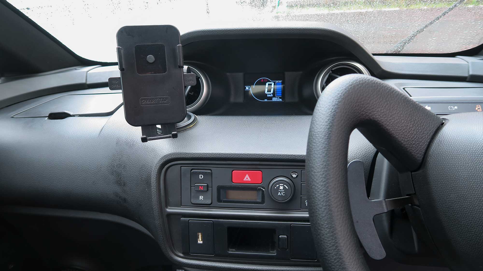

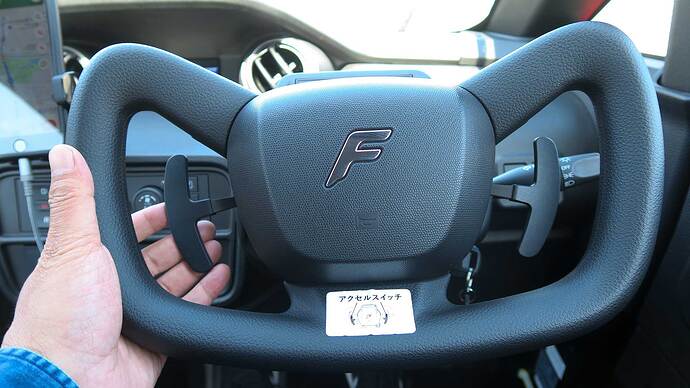

「水に浮く」以上に特徴的なのが、床面にはブレーキペダルしかないこと。アクセルはステアリングの両側にあるパドルを操作します。手前に引くとアクセレーション。放すと回生ブレーキも機能します。テスラ モデルSのニューモデルと同じような、スクエアな形状のステアリングを採用しているのも、ユニークなポイントになっています。
タイヤハウスが室内にせり出して足元が狭くなっていたので「アクセルペダルを床に配置しなかったのは床面のスペースを確保するため?」と確認してみましたが、答えはノー。コンパクトな電気自動車としてのユニークさ、運転の楽しさを表現する手段として、当初からこの「パドルアクセル」にこだわって開発を進めたそうです。

絶対に「踏み間違い事故」が」生じない設計は素晴らしいですね。

この自動車、加速は手で操作しなければならない、スマートフォンも操作すると止まってしまう、最高ですね。事故を防ぐ効果があるのでは⁉️
運転に集中していないと車は動かない。
