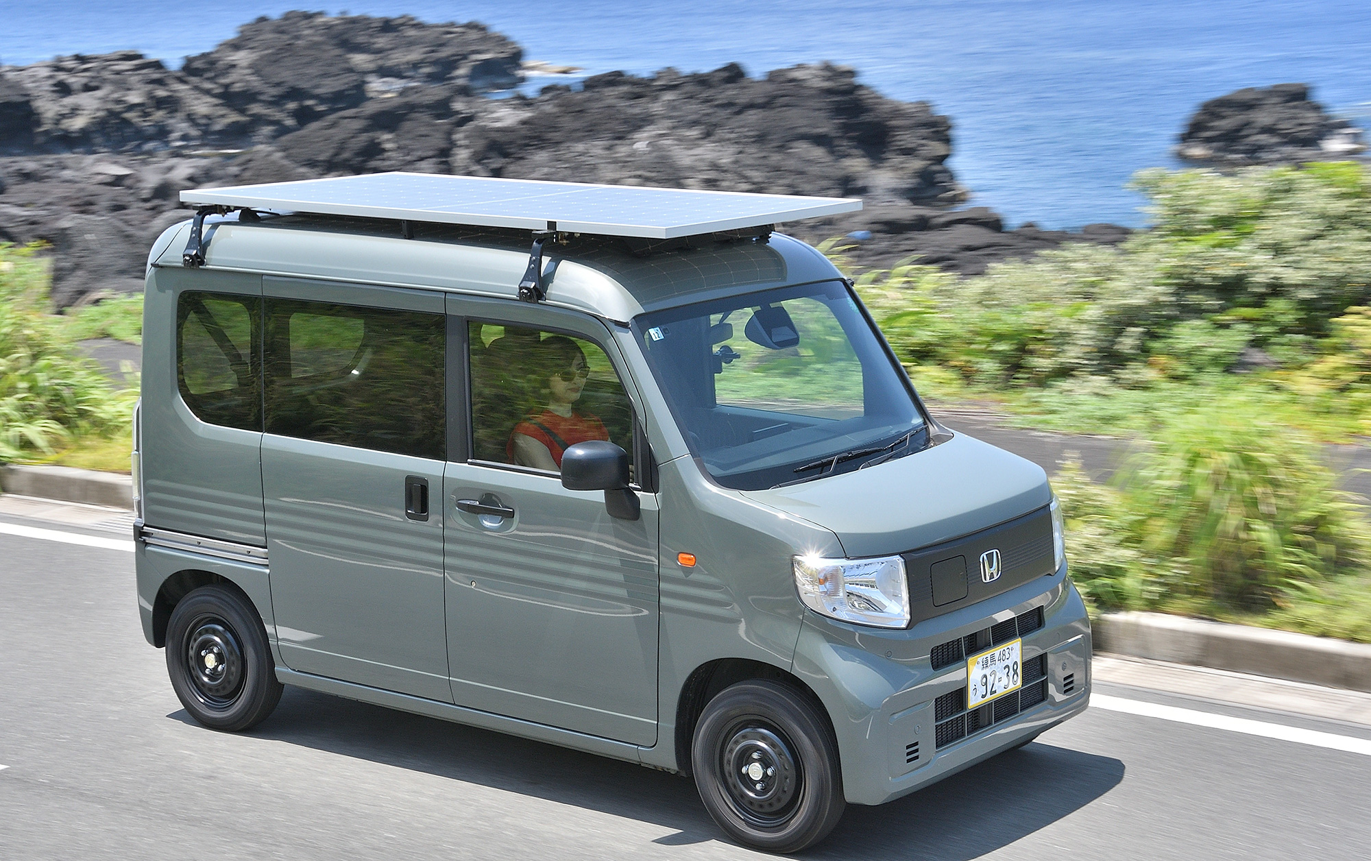

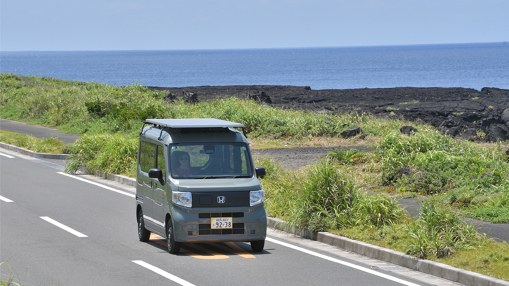

今回、メインの目的は、モータージャーナリストの国沢光宏さんが所有する軽バンEV、ホンダ「N-VAN e:」の試乗です。しかし、ただのN-VAN e:ではありません。国沢さんが自らの手でソーラーカーにカスタムした、その名も「電吉(でんきち)」です。

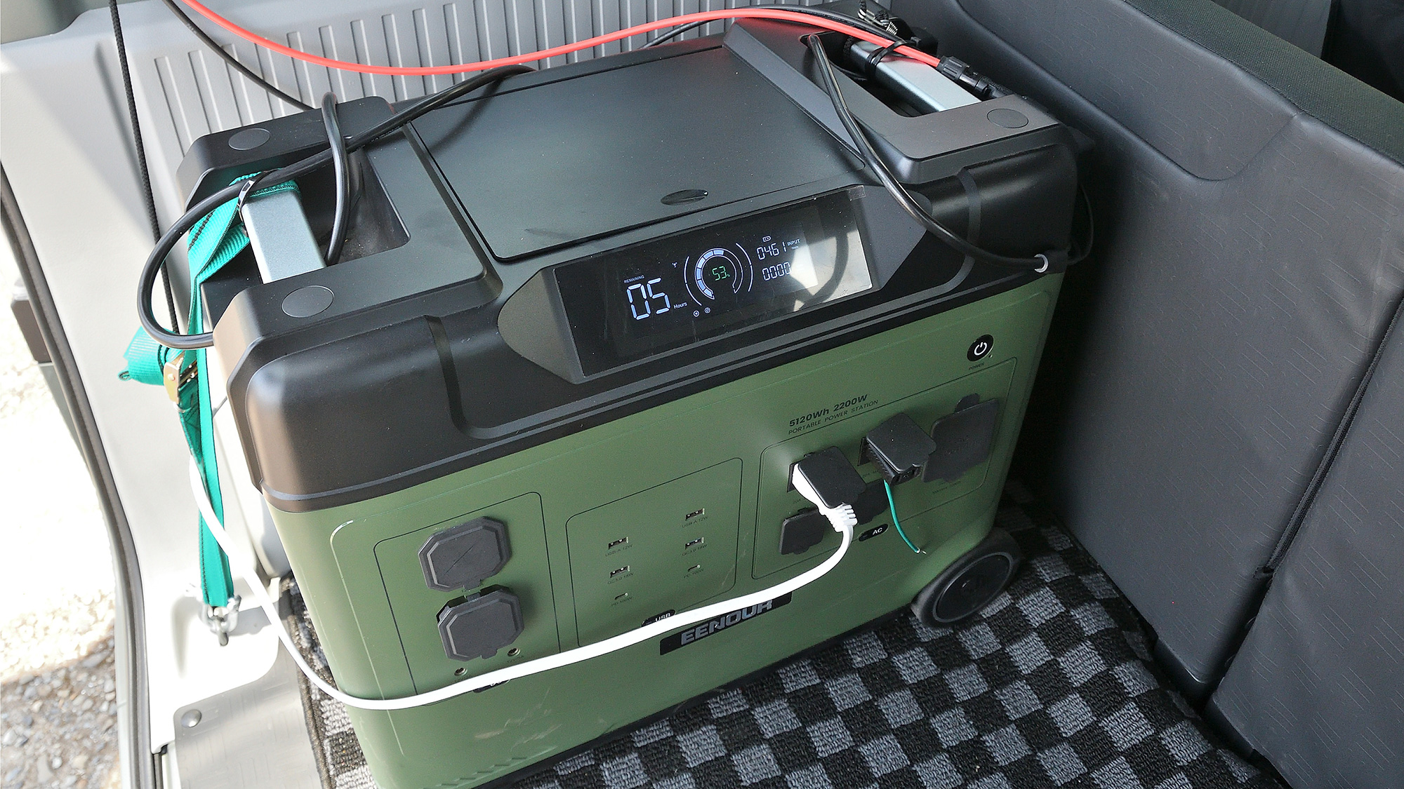

約5kWhのポタ電を経由してN-VAN e:に普通充電

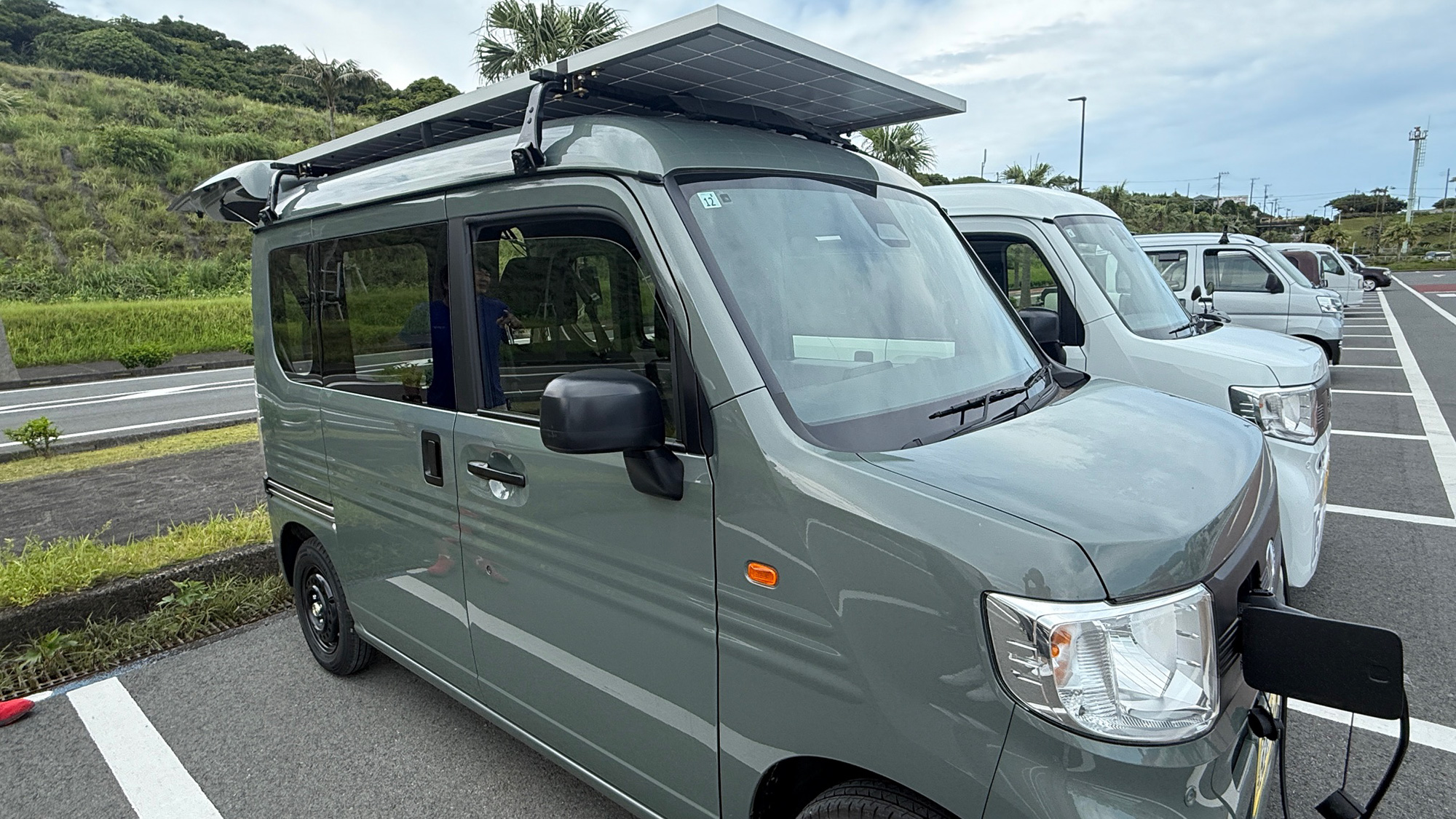

国沢さんの「電吉」は、ご自分の愛車である N-VAN e: の屋根に取り付けたソーラーパネルで作られた電気をポータブルバッテリー(いわゆるポタ電)に貯め、そこから駆動用バッテリーに充電する仕組み。取り付けなどは国沢さん自らがDIYで作ったそう。
ソーラーパネルは市販のもので、長さ2278mm、幅1134mmと、N-VAN e:の屋根より少し小さいくらい。出力は約545W、パネルの重さが約28㎏+フレームが数kgという感じ。
太陽光発電の電気を蓄えるのは、5.12kWhのポータブルリチウムイオン蓄電池。ソーラーパネルで作った直流電力をいったん直流のまま蓄電池に貯めて、組み込んだインバーターで交流(AC)に変換。普通充電口からN-VAN e:に充電します。DC→ACの変換効率は約80%。晴れていれば約5kWhが1日で満充電になるそうです。
もちろん外部からの普通充電も可能です。ちなみに、ポータブルバッテリーは車内のボルト穴を活用して固定されていました。

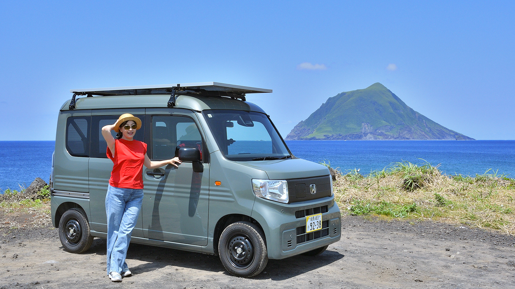

八丈島で国沢さんが実測したN-VAN e: の電費は約7km/kWhほど。1日に蓄えられる約5kWhの電気で、実走可能距離は約30km。年間600kWh発電したとすると、約4200km走行が可能ですが、変換効率80%やそのほかのロスを考えると「2500kmくらい」と見込んでいるそうです。
改造などに掛かった費用は30万円ほど。N-VAN e: の価格は264万円。東京都の補助金を利用して220万円ほどで購入したそう。ホンダセンシング(安全運転支援システム)付きで、車内はコンテナのイメージで仕上げられていました。

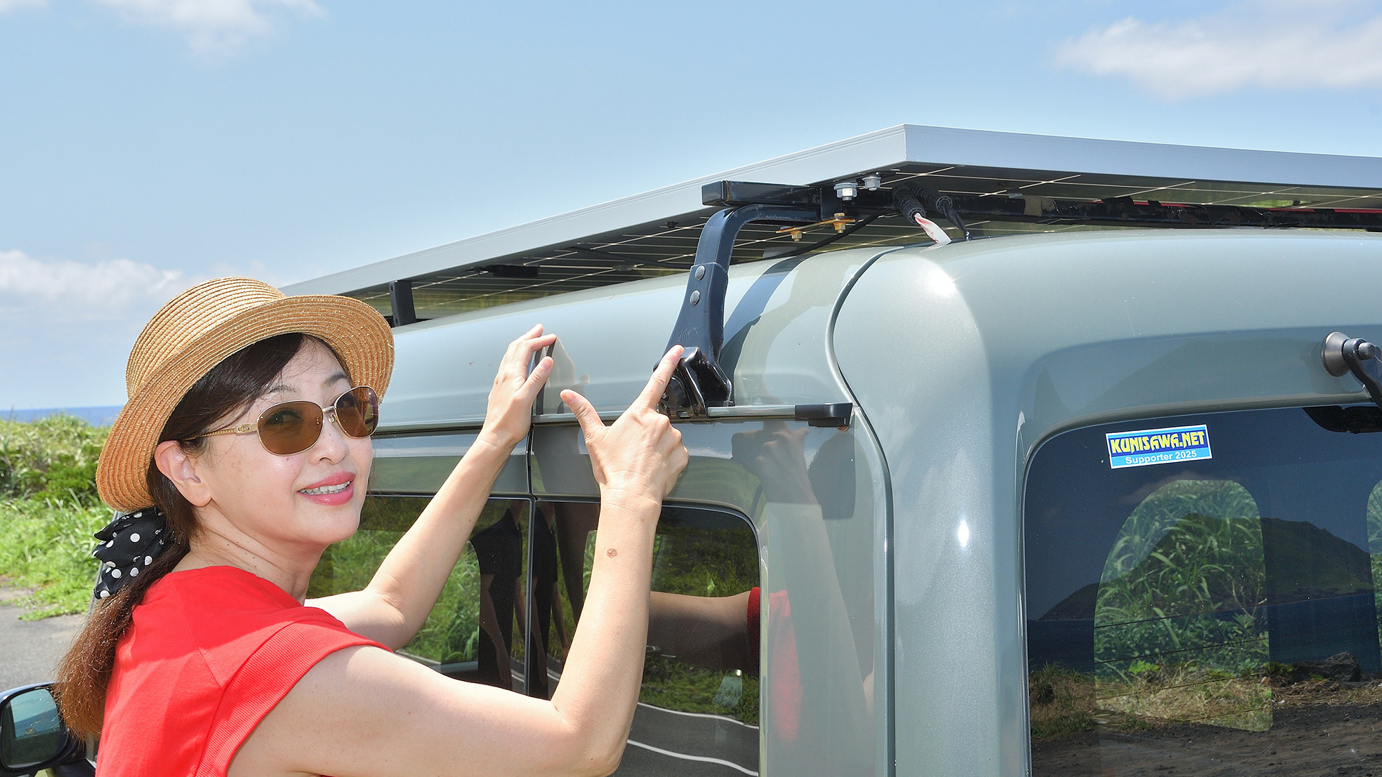

もちろん私も試乗しました。「電吉」に乗り込んだ瞬間に感じる軽バンらしい広さと、動きだした瞬間に感じるEVらしい静かな走り……かと思いきや、ソーラーパネルの取り付け部からのゴトゴト音やギシギシというきしみ音、ゆすられ感が気になりました。このあたりは手作りソーラーカーならではのご愛敬と納得しておきます。

国沢さんによると、さらなる課題は「ソーラーパネルの取り付け部分の素材が鉄なので錆びるのと、音、ゆすられ感。ポタ電の電気を走りながらはクルマに充電できないこと」だそう。
