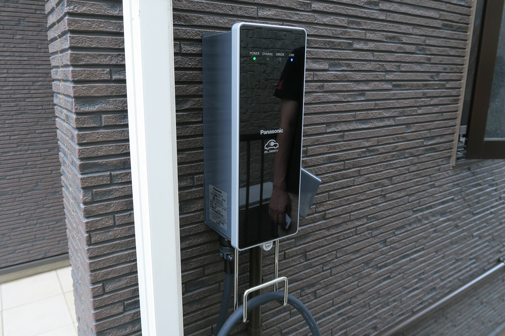

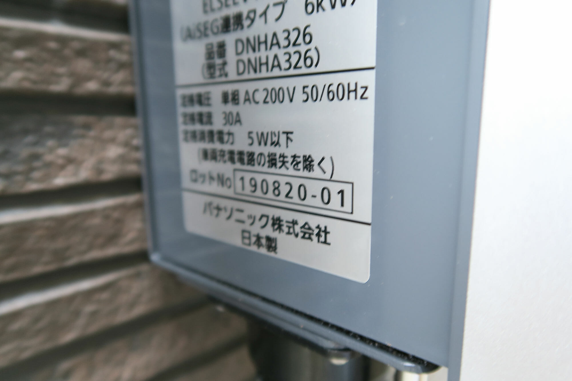

ELSEEV hekia S Mode3(Panasonic)
2019年9月に発売された家庭用普通充電器の最新モデル。従来の出力3kWはもちろん、6kW充電(車両側が非対応のケースもあり)にも対応。次に紹介するHEMS(Home Energy Management System)機器の『AiSEG(アイセグ)2』と連携することで、翌日の天気予報などから発電量を予測して電気自動車への充電を自動的に制御する『AI ソーラーチャージ』を行うことが可能。

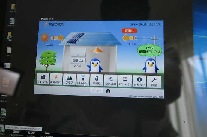

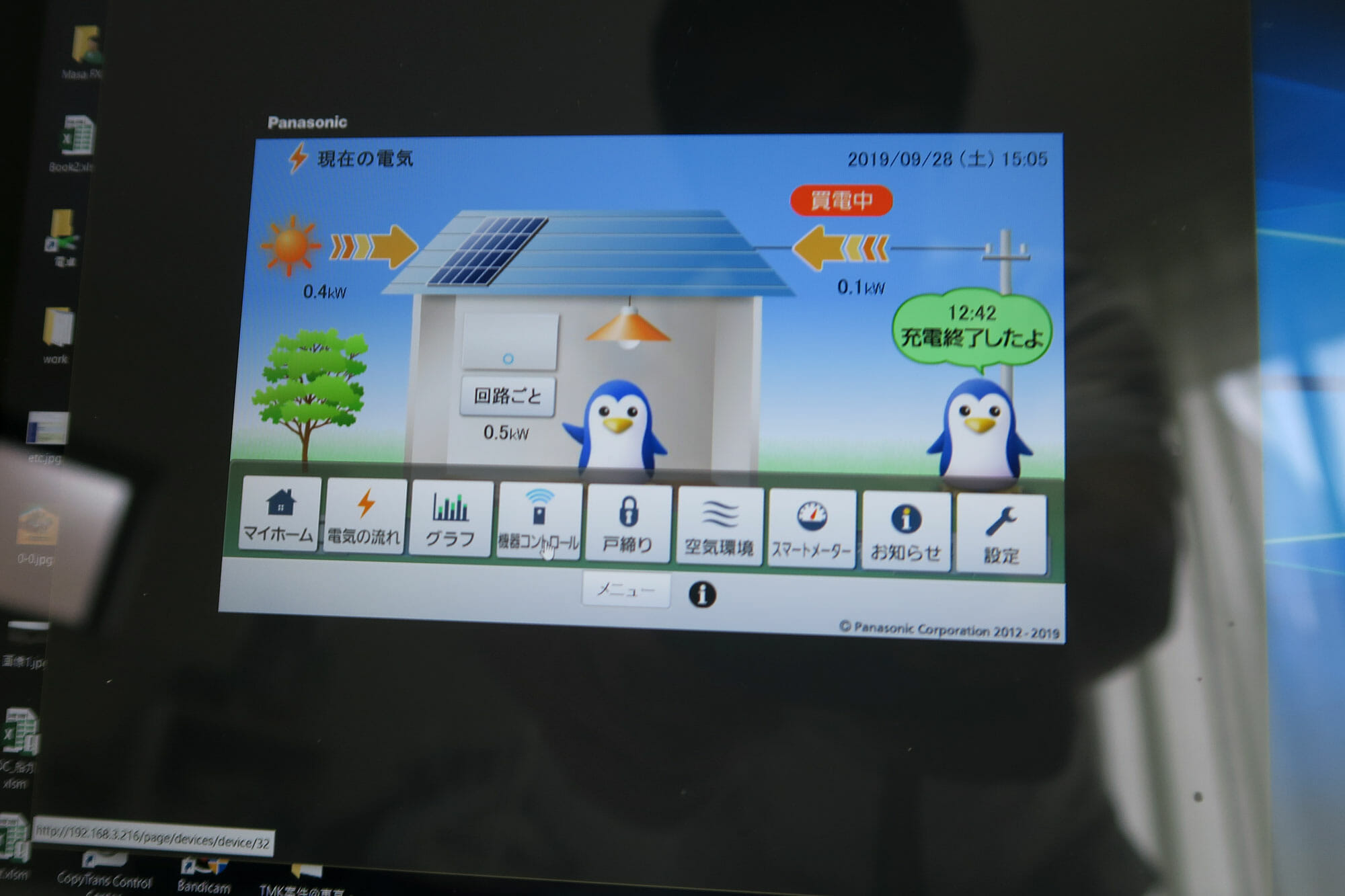

AiSEG2(Panasonic)
IoTやAIを活用して、電気自動車普通充電器のほか、エアコンやエコキュート、各種センサーなどさまざまな家電機器を制御。電気使用量などをモニターすることができ、家庭で使うエネルギーを効果的に節約するためのシステムです。分電盤など含めたシステムで導入します。ELSEEV(エルシーヴ)の連携対応機種とAiSEG2をセットで導入することで、自宅太陽光発電によるゼロエミッションな電力を電気自動車に賢く充電することができます。

充電用機器のコストは40万円程度でした
友田さんが導入した充電機器に掛かったコスト。まず、充電器のELSEEVは出力6kWでAiSEG連携タイプの希望小売価格は22万円(税別)。HEMS機器のAiSEG2のシステムも約20万円程度で「合計で40万円程度」だったそうです。

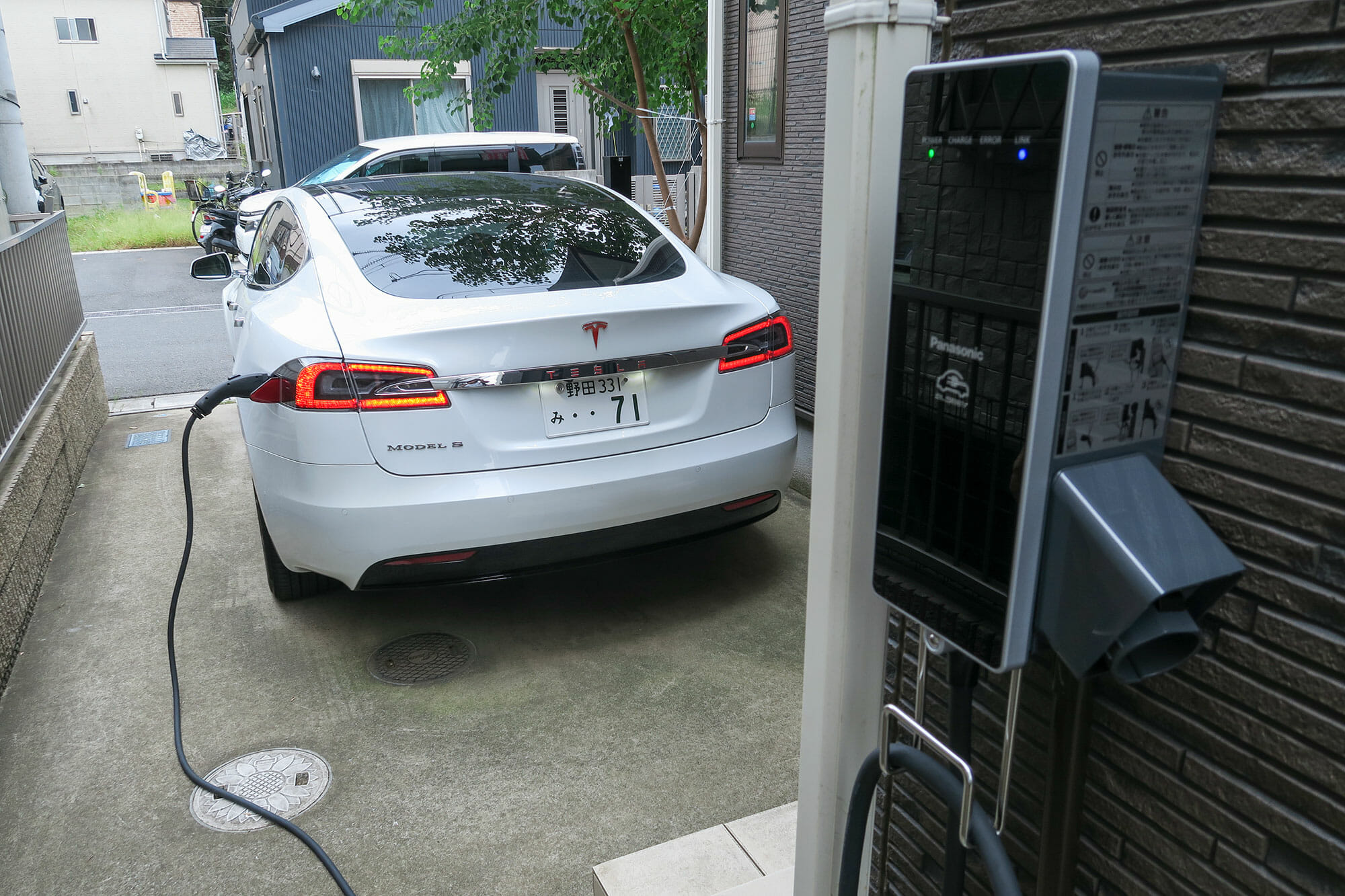

輸入車でも連携OKのポイントは、普通充電口を使うから
ニチコンなどのV2H機器はテスラには対応していないのに、なぜ友田さんのお宅のシステムではOKなのか。ポイントは、ELSEEVが普通充電器であって、充電口の規格は「IEC62196-2 Type1」(=J1772)に準拠。つまり、急速充電口で繋いだ場合のCHAdeMOプロトコルという壁がないから、だと思われます。ただしV2H機器とは違い、モデルSに蓄えた電力を停電時などの自家消費に使うことはできません。
テスラの各車種はもちろん、BMW i3 やジャガー I-PACE、フォルクスワーゲン e-Golf などのオーナーで「自宅太陽光発電で充電したいけど、V2H機器が非対応で困っていた」という方も多いのではないでしょうか。友田さん自身、取材時は自宅充電器を設置したばかり。また、FIT終了までには数か月あり、現状ではモデルSに充電するより売電するほうが合理的ということで、まだ本格的な運用はしていないものの「人柱になって有効活用してみます」という心意気を聞かせてくれました。
ちなみに、設置されている充電器のロットナンバーは「190820-01」番。単純に解読してみると、2019年8月20日に生産された1号機、と思われます。工事の業者さんも「たぶん日本初の設置例じゃないかな」と興味しんしんだったそうです。

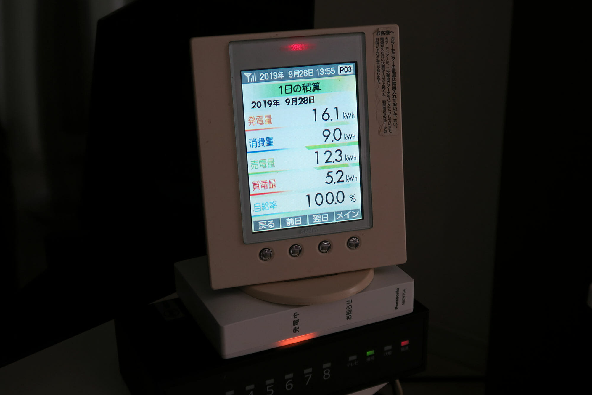

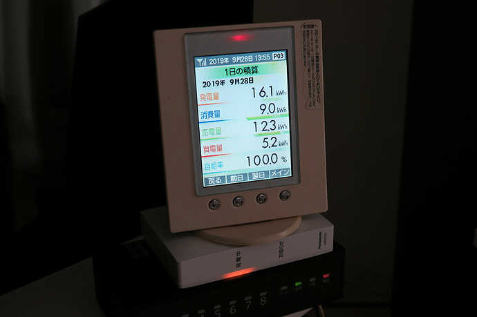

設置した太陽光発電パネルの出力は5.5kW。設置業者と相談の上、発電効率に優れたサンヨー(当時)製のパネルを選びました。予想していた発電量は年間5000kWh程度。性能にこだわったおかげで、設置当初の数年間は想定を上回る年間6000kWh程を発電してくれました。
10年近く経過して、ここ数年の発電量は年間5000kWh程度で落ち着いています。ご自宅の年間消費電力も5000kWh弱なので、事実上の「エネルギー自給率100%以上」をすでに達成できています。

今はまだFIT期間が終わっていないので、AIチャージの実力をフル活用はしていません。
ひとつだけ気になっているのが「6kW充電の設定にしていると、太陽光発電の出力で足りない分を買ってきて、あくまでも6kWで充電してしまうこと。ソフトの設定でなんとかなりそうな気もするので、太陽光発電の余剰分だけを充電してくれるよう、改良されるといいですね」という点です。
