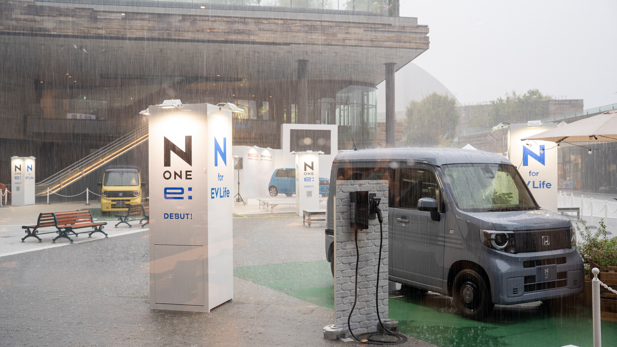

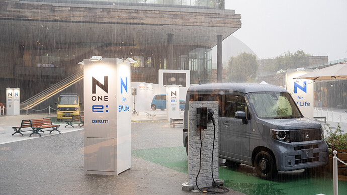

2025年9月11日、ホンダが新型軽乗用EVの「N-ONE e:」発売を発表しました。発表会場となったのは二子玉川ライズ(東京都世田谷区)です。中央広場には、ピカピカのN-ONE e:や新型充電器が並べられていたのですが、あいにくの豪雨。ステージイベントは屋内に場所を移して行われました。
N-ONE e:の開発責任者である堀田英智さん、CMFデザイナーの古小路美和さんが、タレントの谷まりあさんと壇上でトーク。外部給電のデモンストレーションを行うなど、「日常のパートナー」を目指して開発されたクルマの魅力を語っていました。

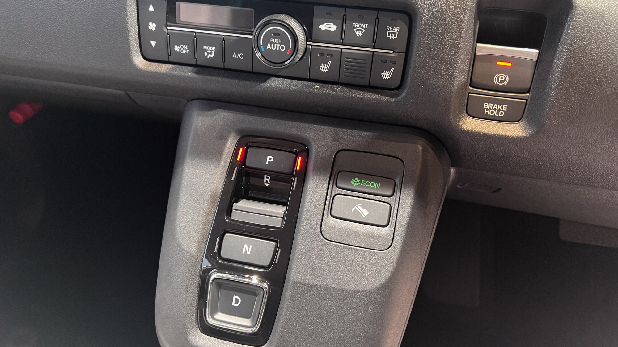

発表資料で「おっ!」と思ったのは、加減速から完全停止までアクセルペダル一本でできる「シングルペダルコントロール」が採用されたことです。センターコンソール部のボタンを押せば、ワンペダルのオン・オフを切り替えられます。Honda eにも備わっていますが、ホンダの軽では初採用です。

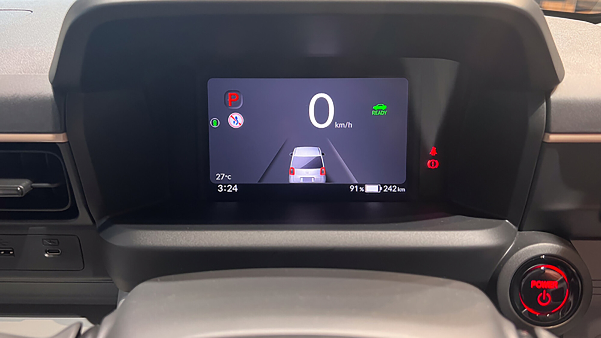

ステージに展示された車両を覗かせてもらっていたら、N-VAN e:では棒グラフだけだったSOC(充電率)が数字(%)でも表示されるようになっているのに気づきました。ちょっとしたことですが、うれしい改良ポイントです。

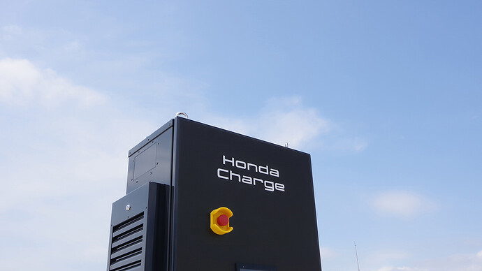

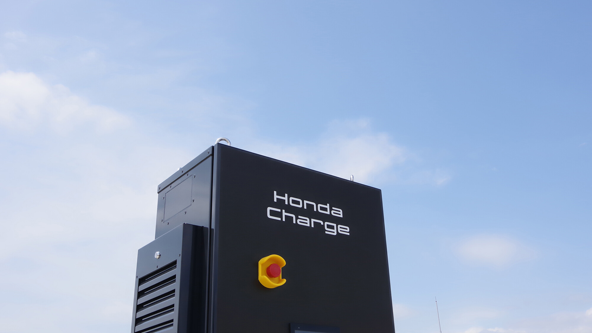

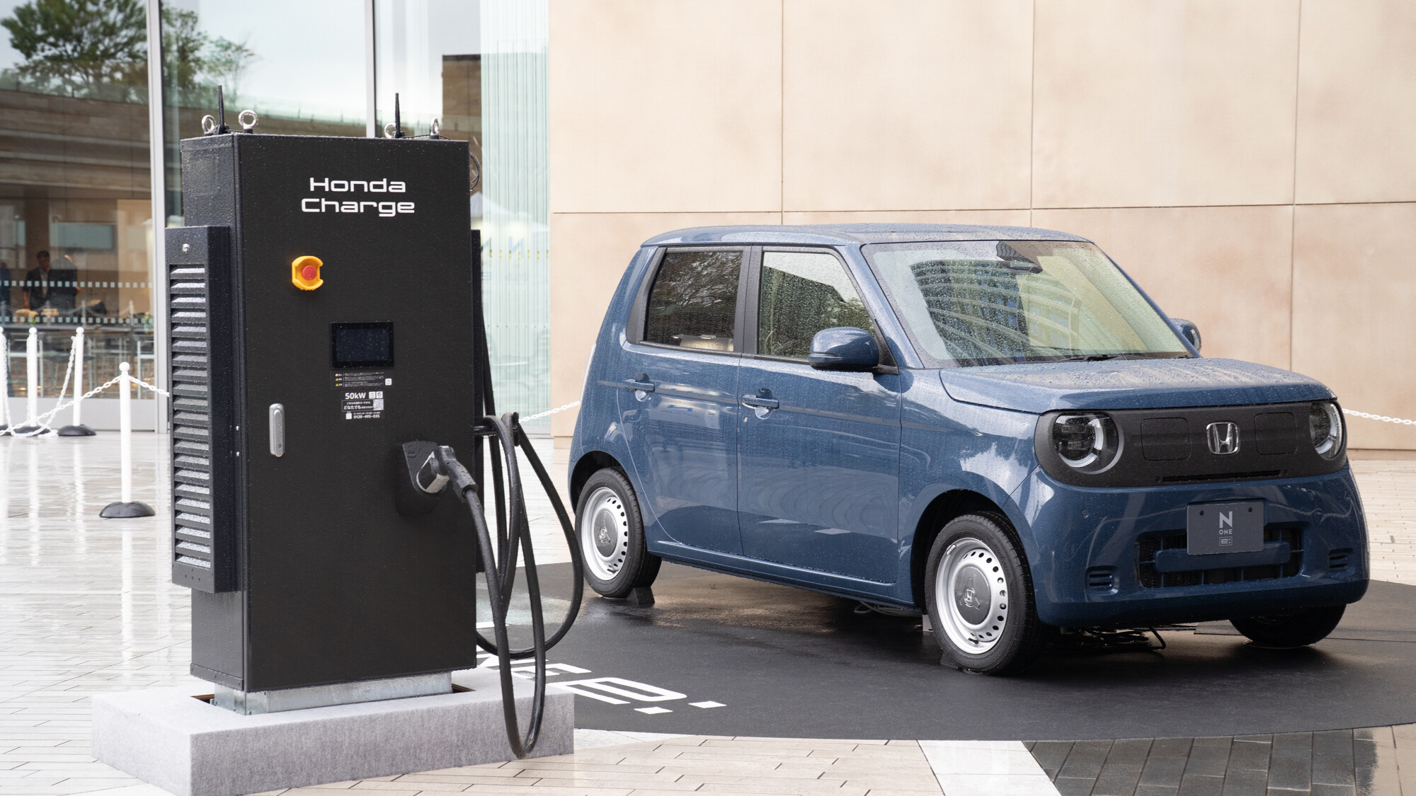

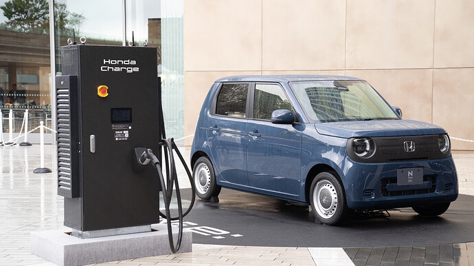

さて、9月12日からサービスが提供開始される充電サービス「Honda Charge(ホンダチャージ)」についての発表内容です。屋外の会場には、黒く塗られた急速充電器の模型が展示されていました。緊急停止ボタン以外はモノトーンで、おしゃれな感じです。これを全国各地に展開していくそうです。

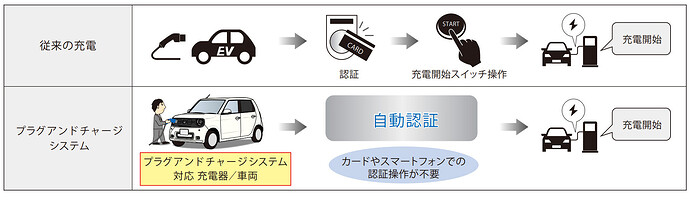

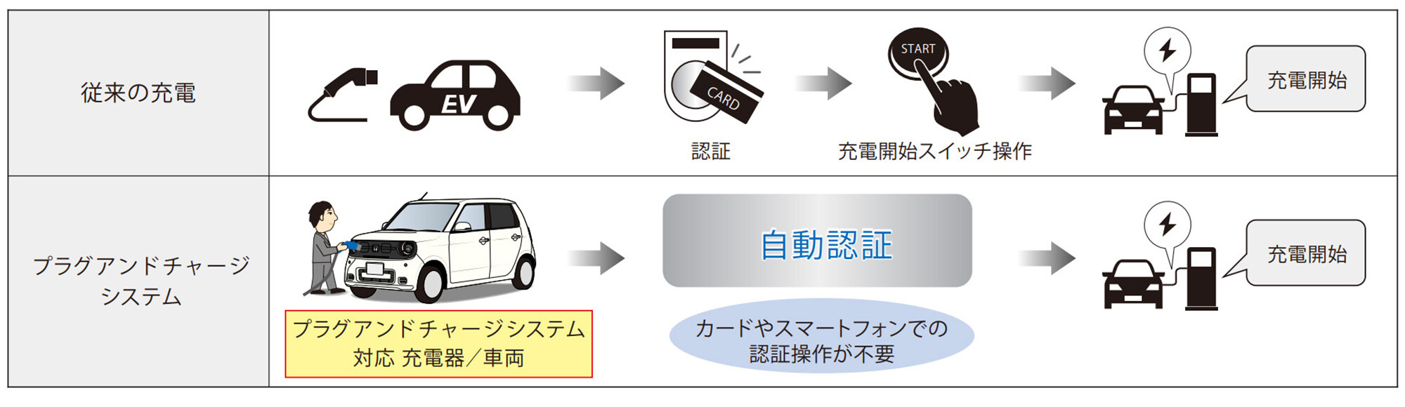

画期的なのは、ついにCHAdeMO急速充電でプラグアンドチャージ(PnC)が実現すること。テスラユーザーにはお馴染みですが、急速充電の際、充電ケーブルのプラグを車両につなぐだけで充電と自動認証、決済までできてしまうというシステムです。
一般的なEV急速充電では、プラグを挿したあと、充電器の操作パネルでカード認証をする、充電開始スイッチを押す(タッチする)といった操作が必要です。でも、N-ONE e:でホンダチャージの急速充電器を使う場合、ユーザーがやらなくてはいけないのは、プラグを挿すことと、充電後に抜くことだけ。充電にかかる手間は激減します。
「&GO(アンドゴー)」と名付けられたこのプラグアンドチャージは、ホンダと充電サービス事業者の株式会社プラゴが共同開発した技術です。両社は2024年8月に共同開発契約を結び、同年10月に公共充電ネットワークの拡大に関する業務提携を発表していました。約1年で実装した市販車が登場というのは素晴らしいスピードです。心から拍手を送ります。

また、対応している充電器が少ないのも心細いところ。ホンダがこの日までに全国のディーラーなどに設置した黒い新型充電器は、50kW49口と90kW3口の計52口。プラゴの充電サービス「Myプラゴ」の急速充電器も順次対応予定とはいうものの、当面はそれだけ。今後は、ディーラーや商業施設などを中心に「2030年までに数千口規模」まで「&GO」対応充電器を拡大していくそうですが、現時点ではまだ実験的な規模感です。

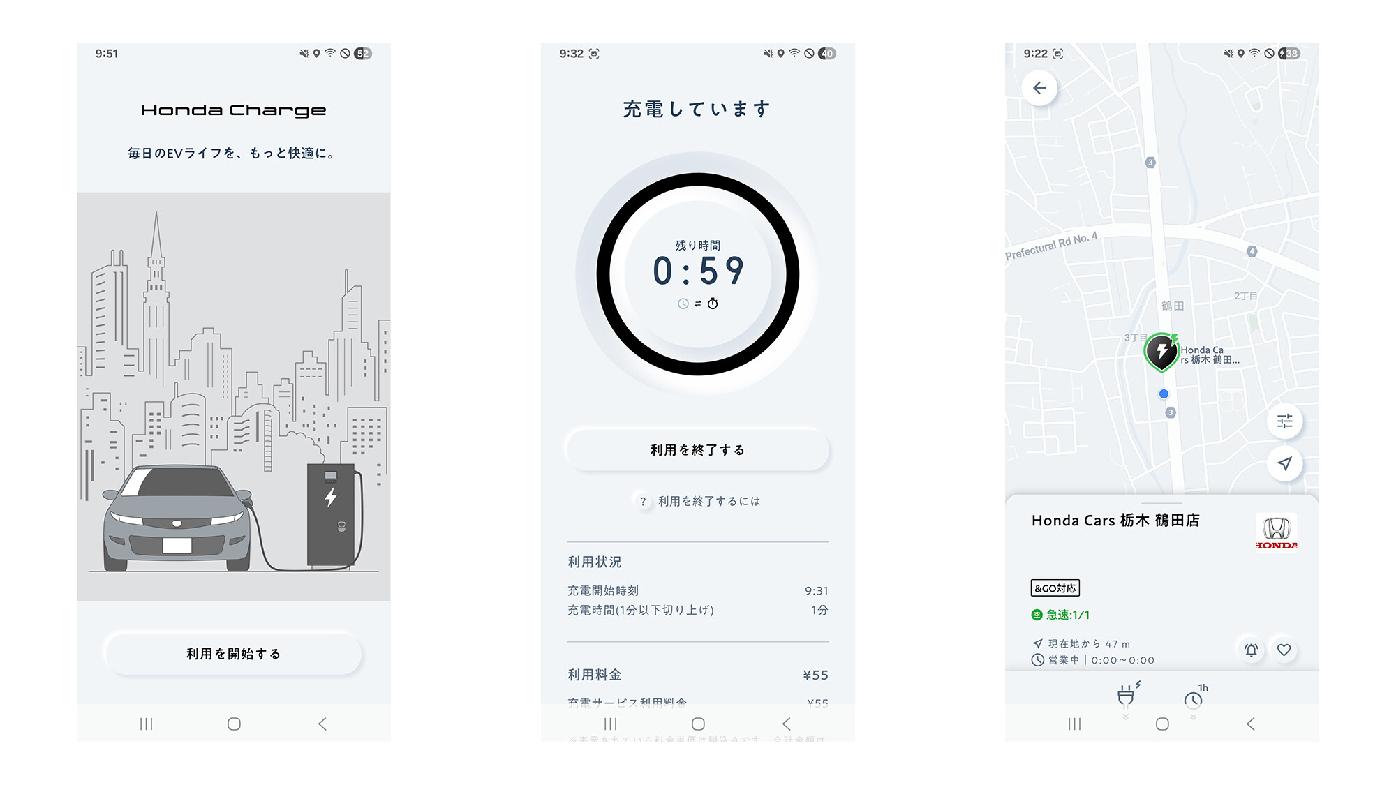

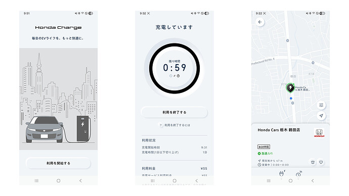

充電サービスは、カードではなく、専用アプリをダウンロードして利用します。入会金も月会費も不要で、50kWの充電器は55円/分、90kWの充電器は77円/分。空いている充電スポットを予約して、60分取り置きすることもできます。これはMyプラゴで実装されていた予約システムで、車室のストッパーが立ち上がる方式が採用されているようです。
充電料金はe-Mobility Power(e-MP)のビジター料金に合わせたような同価格帯。できれば従量制にしてほしかったものの、持続可能性を考えても納得のできる価格設定ですね。ただ、現時点で連携している充電ネットワークは「Myプラゴ」だけ。つまり、このアプリで使える充電器は、黒い充電器52口を含めて急速が155口、普通が629口。少ないと言わざるを得ません。経路充電に対するニーズを考えれば、全国で充電網を拡充してきたe-MPとの連携も、ぜひ実現させてほしいとお願いしておきます。
