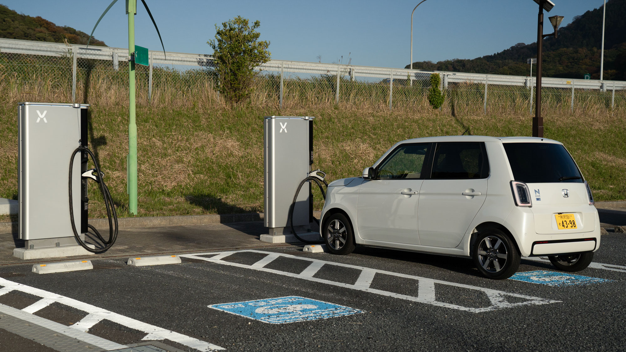

館山自動車道を走っていて思い出したのは、いまのところ高速道路SAPAで唯一の従量課金制急速充電器があること。ハイウェイオアシス富楽里に設置されたPower Xの充電器です。せっかくなので休憩がてらに立ち寄って記念写真をパシャ。

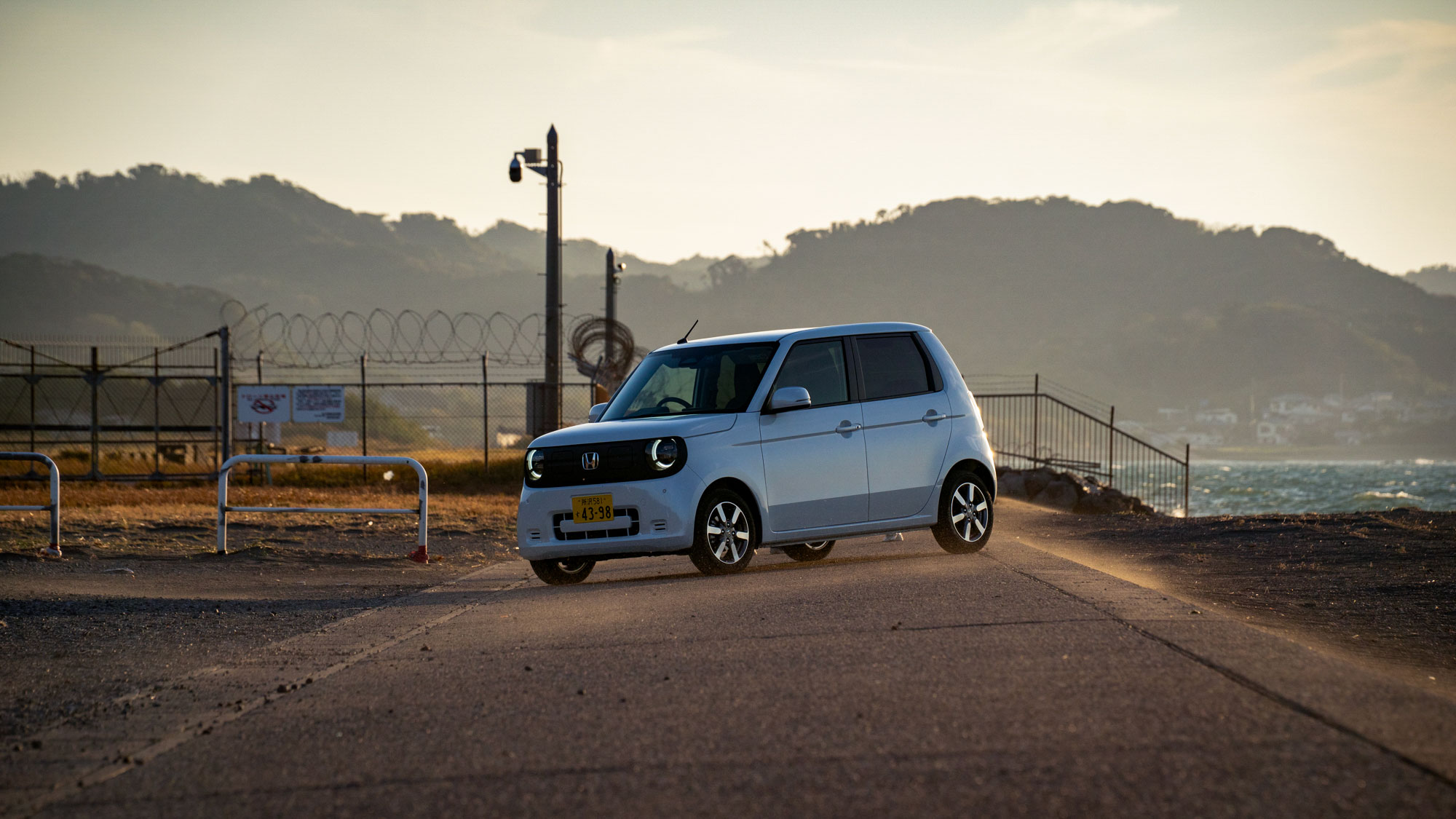

ここまで来たら目的地はまもなくです。館山道を終点で降りて、海岸沿いの道路を走ると、海上自衛隊の基地に出ました。海側に回り込むと視界がぐっと開けます。左手には基地の有刺鉄線。右手は護岸が続いています。あとは空と海。強風が茶色い砂を巻き上げていたせいか、なんだかマッドマックス感のある荒涼とした空間を、行き止まりまで進みます。
沖ノ島は、砂州で島と陸地がつながった陸繋島(りくけいとう)。その周囲だけ砂浜の海水浴場になっていて、砂が橋のように島まで伸びています。自然の不思議な力を感じさせてくれる景色(冒頭写真も沖ノ島で撮影)でした。

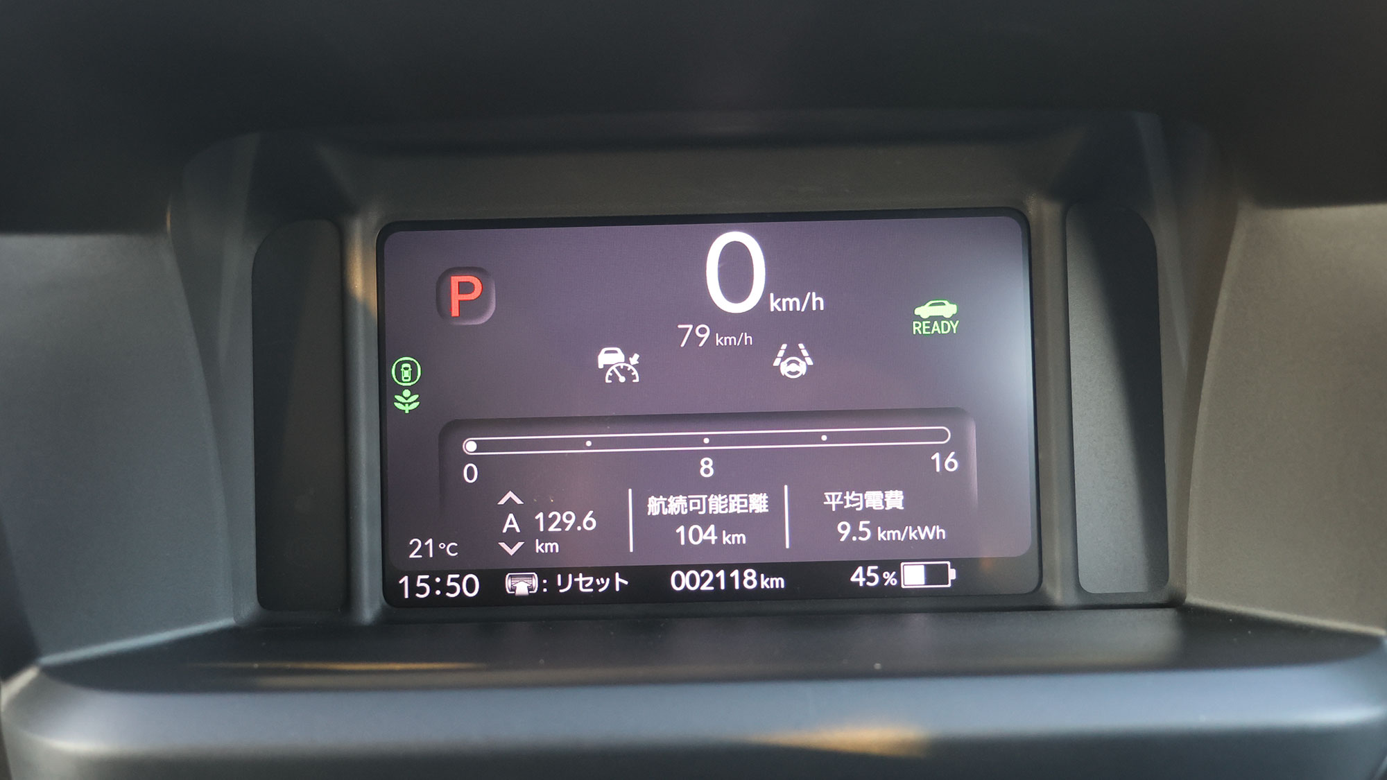

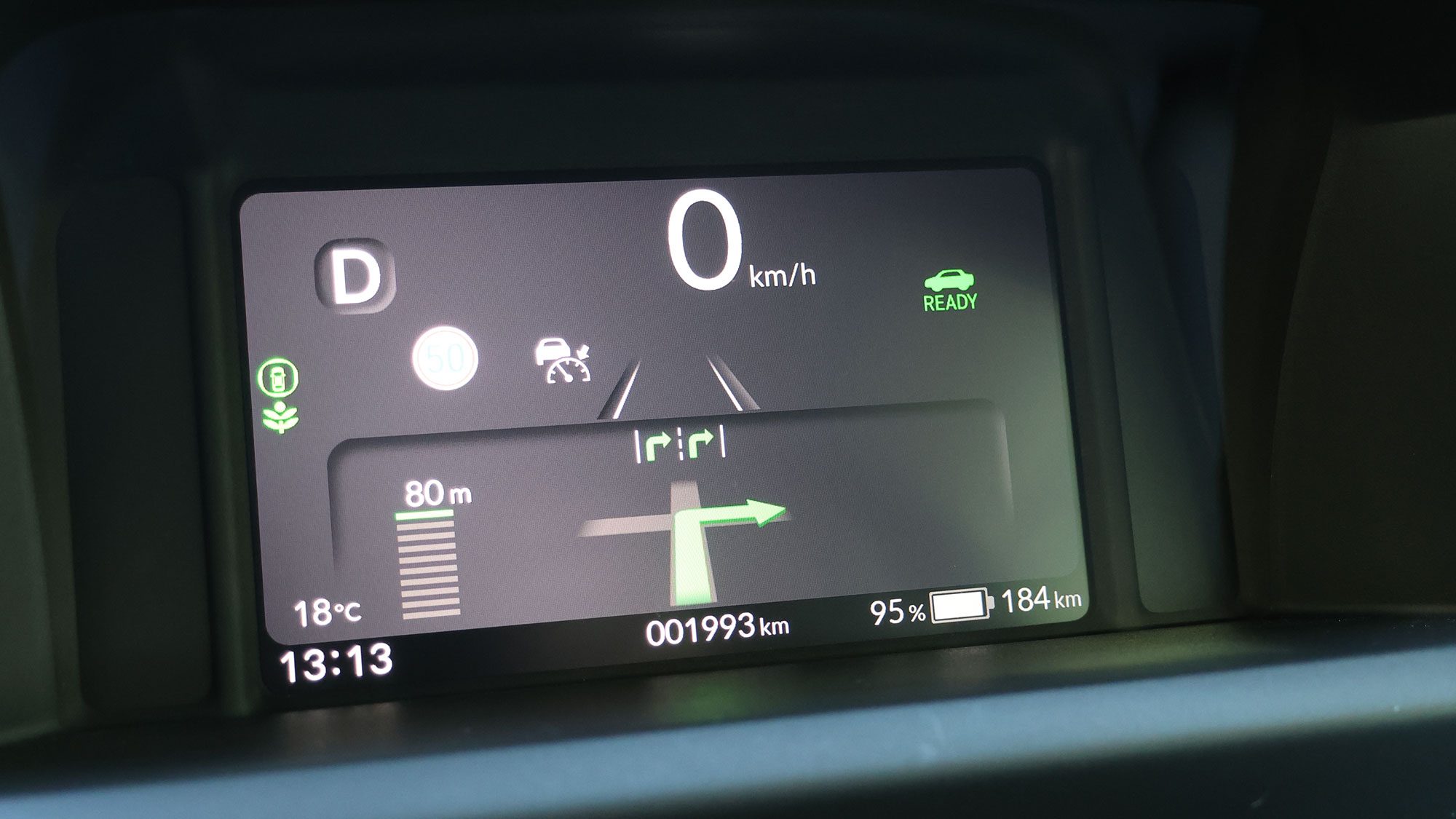

和光市からここまでの所要時間は3時間弱。途中、SAで2回休憩しただけで無充電で到着しました。借り出し時に98%だったバッテリーの充電率(SOC)は、約130km走って45%まで減っています。平均電費の表示は9.5km/kWh。二人乗りでも相変わらずの好電費です。
帰路は館山道を戻ります。試してみたい「赤いマルチ」がある市原SAまで約80km。航続可能距離は104kmと表示されています。おそらく大丈夫でしょう。市原SAの150kW器が本当に使えなかったら、冷や汗をかくかもしれませんが……。

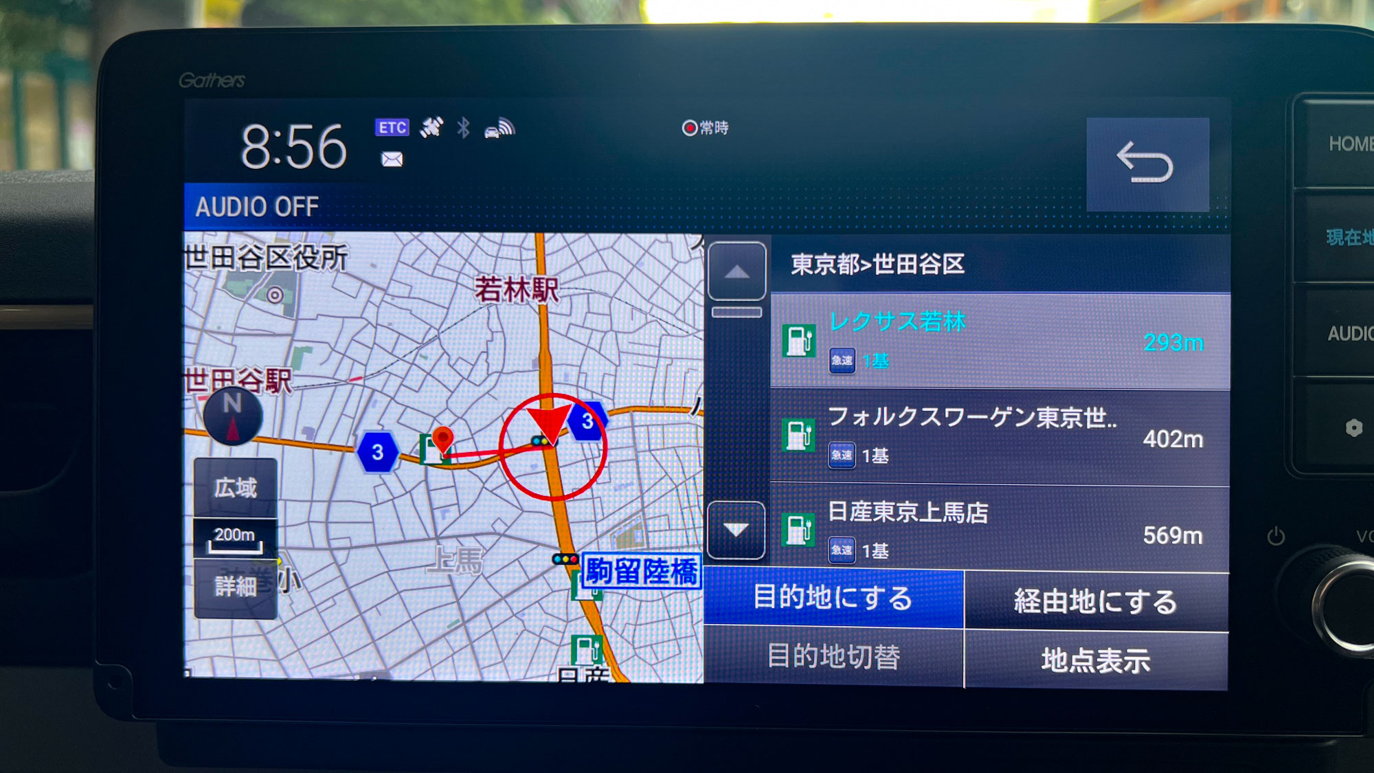

あと、Honda eでは使い勝手がイマイチな車載ナビの「充電スタンド検索」が、N-ONE e:ではほんの少し、進化していました。マイカーのHonda eで検索すると、現在地から近い順にリスト表示されますが、距離と満空情報だけで、方向も充電出力もわかりません。低出力で近くにコンビニもトイレもない「ポツンと充電器」に案内されたりします。なのでひそかに「充電ロシアンルーレット」と呼んでいました。最近はもっぱら充電サービス各社のアプリ頼りになっています。
それがN-ONE e:では、距離順リストで最上位の充電器が地図付きで表示されるようになっていました。充電器が進行方向にあるのかどうかや、周辺情報もマップで見られます。できれば充電出力や使用中の場合の経過時間なども表示してもらいたいところですが、一歩前進には拍手です。さらなる改善にも期待しています。

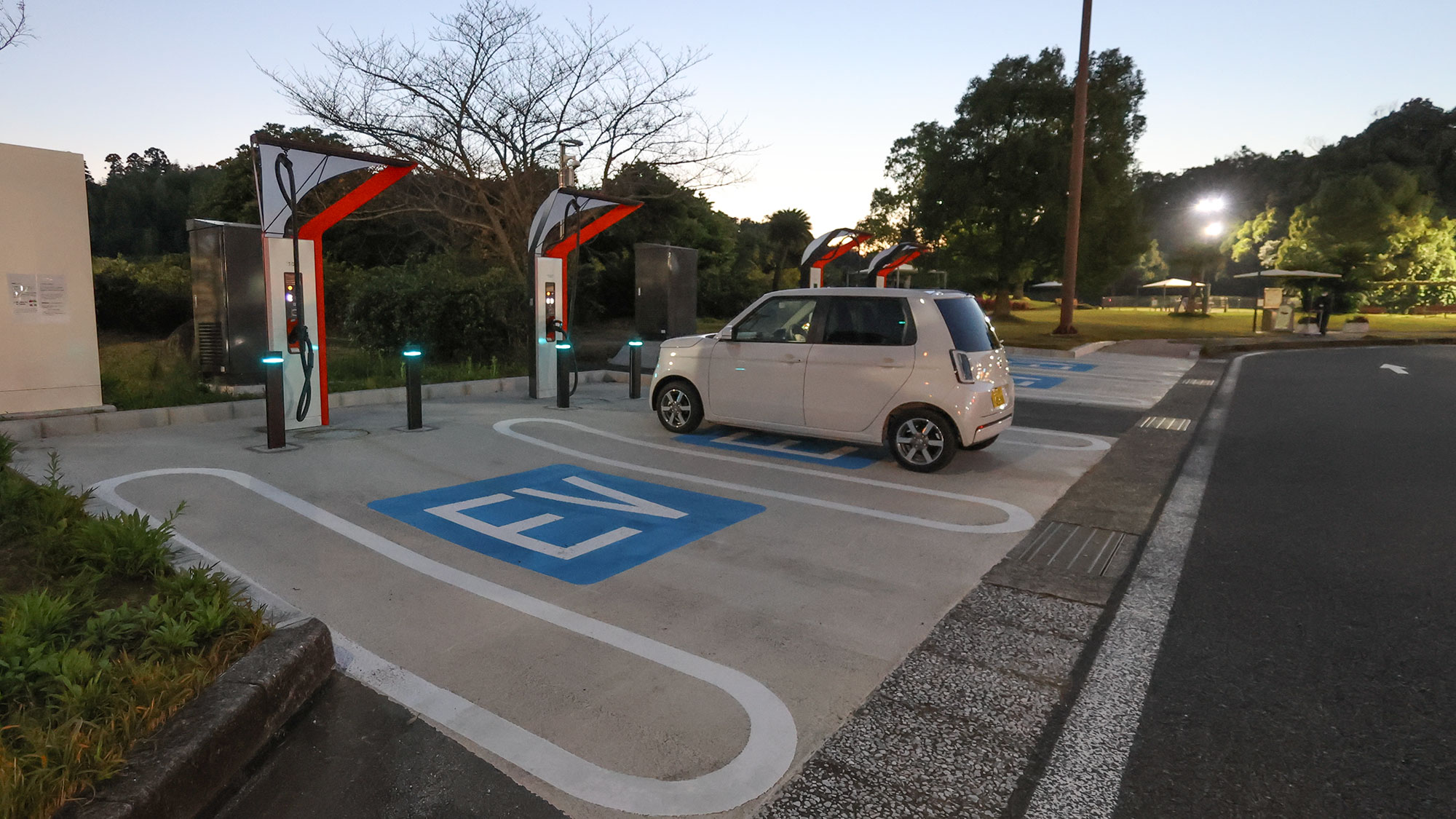

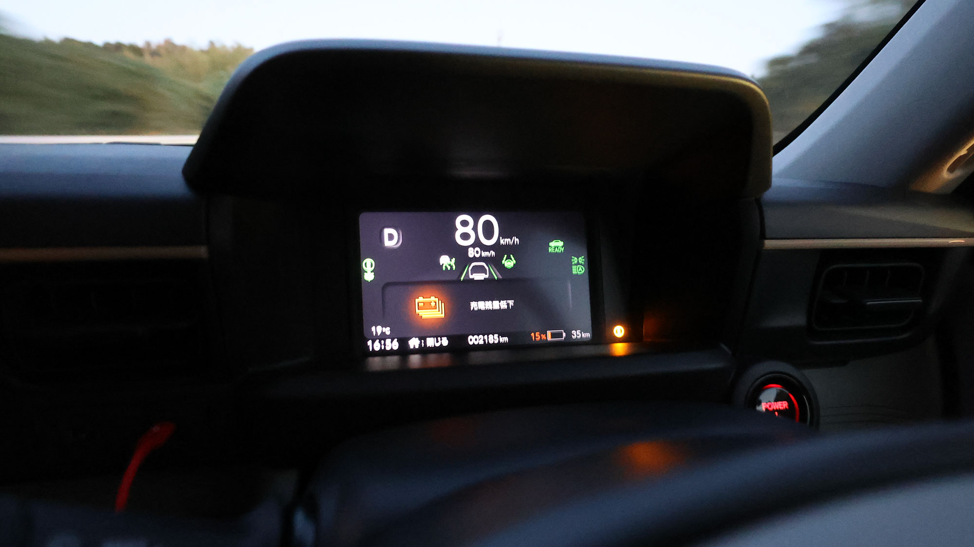

いろいろしゃべっているうちに、目的地の市原SA(上り線)に近づいて、オレンジ色の充電残量警告灯が点きました。航続可能距離は35km残っていて、もし赤いマルチが充電不可でも、少し先の市原市内にある急速充電器まで届きます。
「赤いマルチ」で問題なく充電できることを確認。ただし……

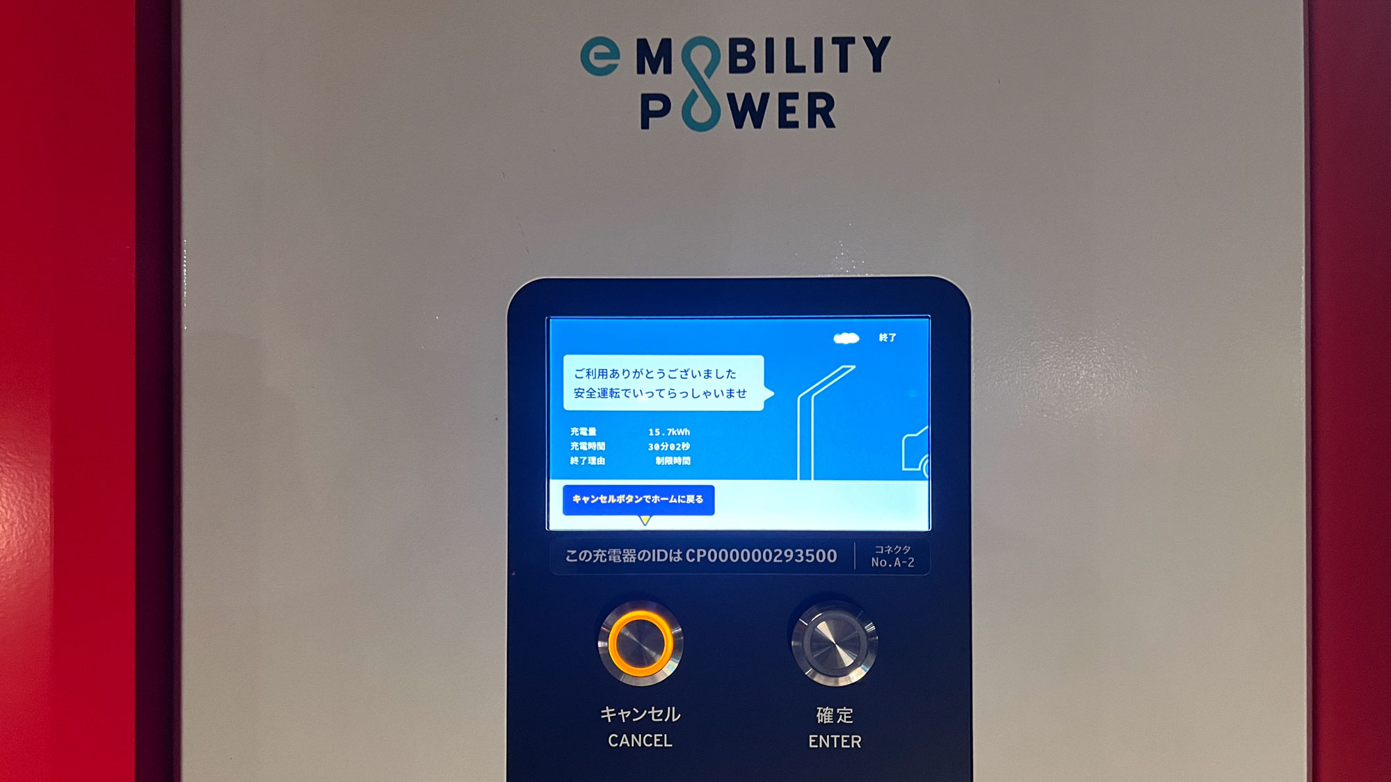

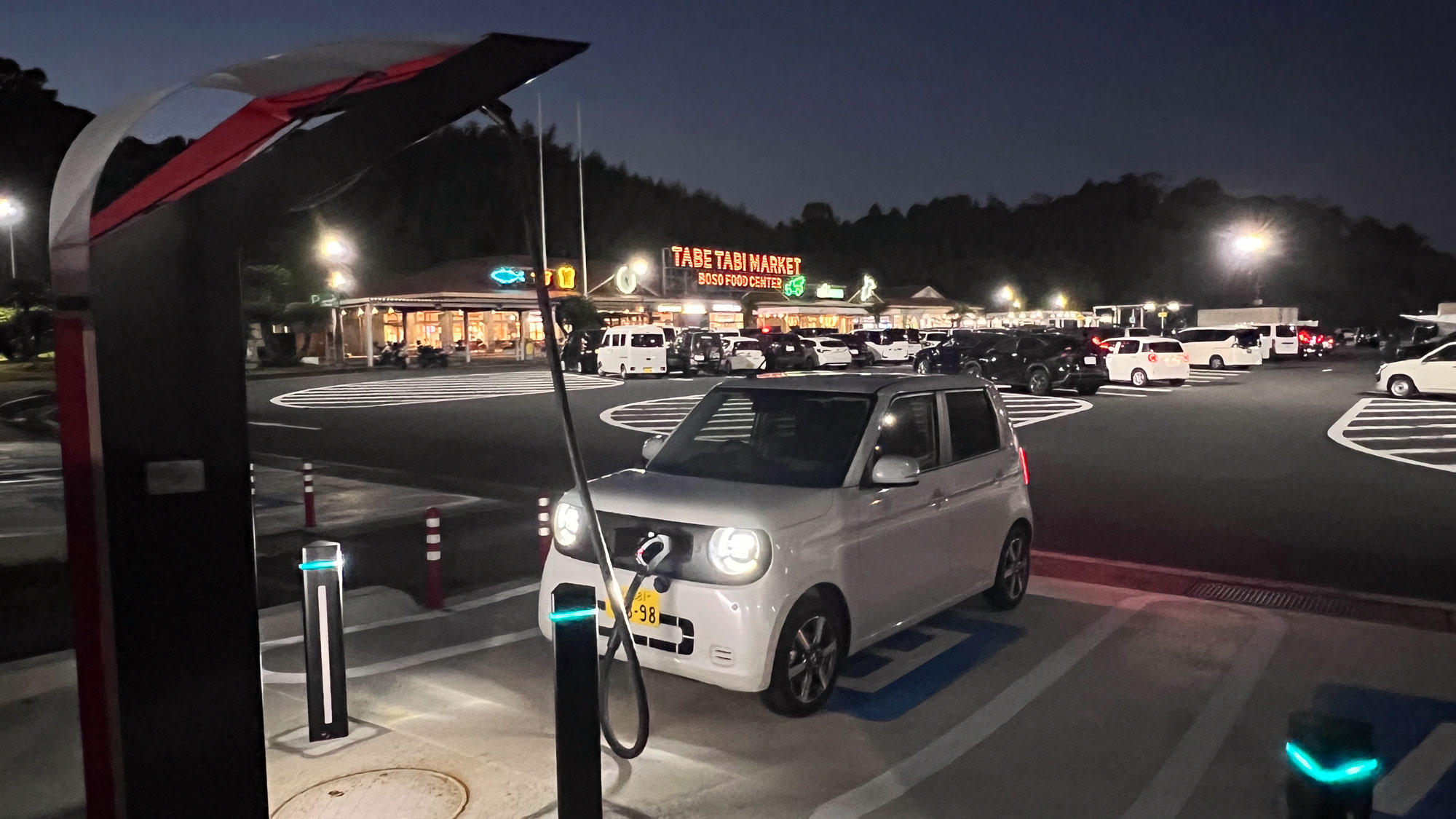

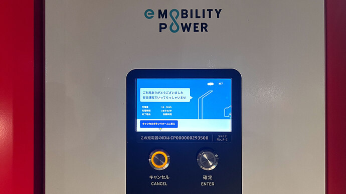

SOC14%で滑り込んだ市原SAには、e-Mobility Power(eMP)の「赤いマルチ」が4口設置されています。みなさんご存じの「EVおでかけ推進プロジェクト」(関連記事 ※実施期間が2026年3月31日までに延長されました)の対象充電器なので、筆者のEV充電エネチェンジアプリでもポチッと充電できるのですが、広報車用のeMP会員カードもお借りしていたので、ありがたく利用させてもらいます。
充電器のスタートボタンを押すとき、ちょっと緊張しましたが、すぐにカチカチッと通電チェックが始まって、問題なく充電開始。ほっとしました。SNSに投稿したN-ONE e:オーナーが「充電できなかった」のは、個別の事情があったようです。
ありがちなのは、充電プラグがしっかりはまっていなかったりすること。充電がスタートできなかったら、一度抜いて挿し直してみると、うまくいくかもしれません。また、充電器自体が不調のこともあります。遠隔リセットで回復する事例も聞いていますし、充電器に電話番号が掲示されているコールセンターに遠慮なく電話してみましょう。
しっかり30分充電して、SOCは14%から78%まで回復しました。第1回試乗でも書きましたが、急速充電が「警告点灯から30分で80%」というカタログ表記は、ほぼ実現されていることが確認できました。
正直なところ、バッテリー容量が29.6kWhで最大出力も50kW前後のN-ONE e:には、150kW器はオーバースペック。加えてeMPのビジター利用では50kW超と50kW以下で料金が違うので、筆者はなるべくSAPAの90kW器や150kW器を使わないで済むように充電計画を立てます。とはいうものの、必要に迫られてピットインすることもありますし、N-ONE e:でもちゃんと「赤いマルチ」が使えることが確認できたのはよかったです。

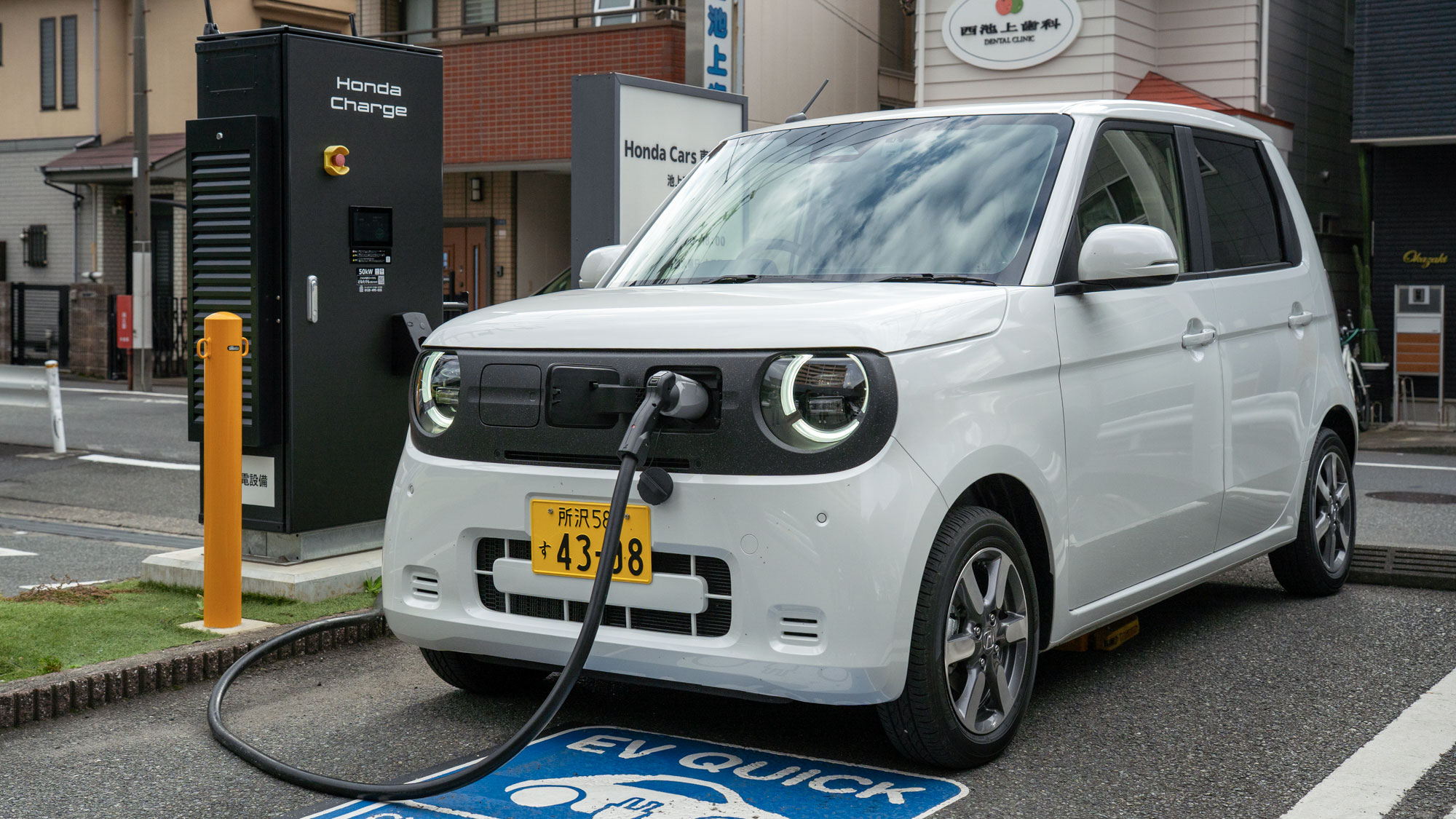

明けて試乗2日目。いよいよプラグアンドチャージ機能を試しに行きます。充電しないまま都内の自宅マンションに停めておいたN-ONE e:に、朝から再び寄本編集長を乗せて、大田区のホンダカーズ東京中央池上南店へ。駐車場に「Honda Charge」の黒い急速充電器がありました。充電出力は最大50kW。取材日は休業日だったのですが、このディーラーさんの充電器は365日24時間利用可能です。
ホンダディーラーに設置されているHonda Charge以外の充電器は、私の車を担当してもらっている店も含めて営業時間内しか使えないものが少なくありません。Honda Chargeの充電器は原則的に24時間運用としているようです。移行・拡大に合わせて使い勝手が良くなるとうれしいですね。
さて、プラグアンドチャージとは、充電プラグを車に挿すだけで自動的に認証されて、充電から決済までできてしまうという機能です。テスラ車が独自ネットワークのスーパーチャージャーで充電する際には当然のようにプラグアンドチャージですが、日本で普及しているCHAdeMO規格ではなかなか実現されていませんでした。

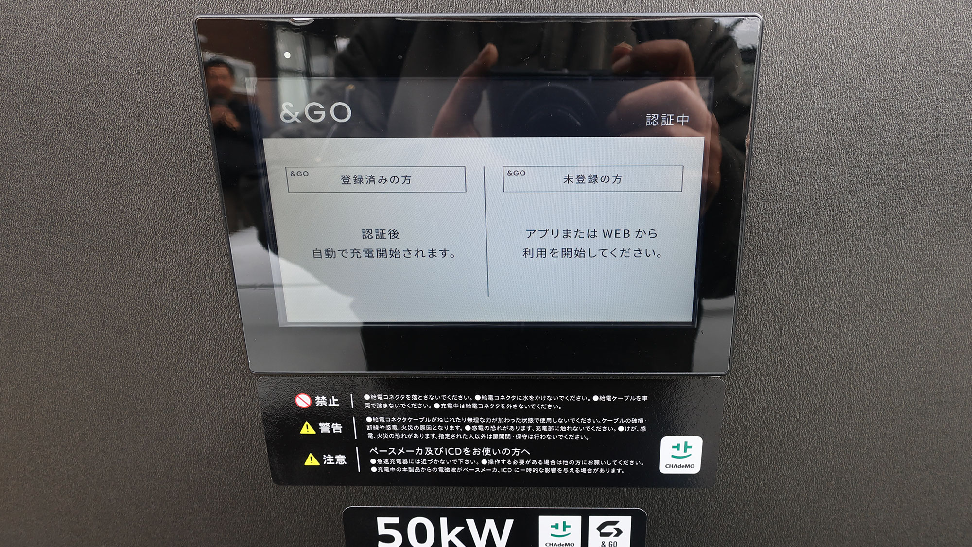

Honda Chargeの急速充電器におけるプラグアンドチャージは、プラゴとホンダが共同開発した技術で「& GO(アンドゴー)」という名前がついています。CHAdeMO規格の急速充電器では初めて実装されました。いまのところ、使える車種はN-ONE e:だけです。
早速、つないで試してみます。充電器の画面に「認証中」という文字が出て、約20秒後、画面表示が切り替わって充電がスタートしました。専用のサーバと通信していて、平均的にこれぐらい時間がかかるそうです。待っていると少し長く感じましたが、これは最初の一歩。どんどんスピードアップしていくのでしょう。終わったら、充電プラグを抜くと自動的に課金されます。
充電プラグを抜き差しするだけで他は何もしなくていいというのは、やっぱりお手軽です。充電カードを探したり、充電器に対応したスマホのアプリを立ち上げたり、たいしたことのないひと手間とはいえ、この手軽さは慣れると戻れなくなりそう。プラグアンドチャージは、EVでしか実現できないサービスなので、ぜひ標準装備にしてほしいものです。

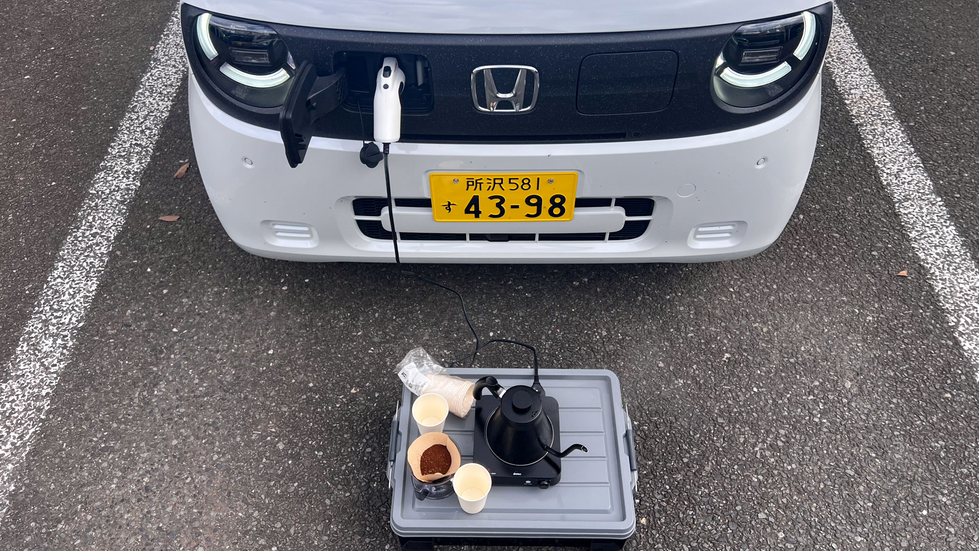

N-ONE e:は、パワーサプライコネクター(標準装備)というAC外部給電器を使うと、走行用バッテリーからAC100V/最大1500Wの電気を取り出すことができます。災害時など万一の備えにもなりますし、キャンプなどで家庭用家電製品を使うことができるのはうれしいポイント。
V2Lでのコーヒータイムを楽しみます。コネクターを普通充電口にカチッとはめて、コンセントにIHコンロの電源プラグをイン。コネクター本体についている給電開始ボタンを「2回連続で押す」という手順がわからず(マニュアル読んどけって話ですが)、ちょっと手間取ったものの、そのうちに通電を示すインジケーターがブルーに変わって、無事に作動させることができました。
お湯を沸かしている間に、持ってきた豆をミルでゴリゴリ手挽きします。ドライブ中のコーヒーは自販機のものでも十分おいしく感じるものですが、せっかくなので手間も楽しみます。
外部給電中は、車内のメーターにも表示が出ていました。「使用可能電力 0.7kW/使用可能時間 14h」。IHコンロが800Wなので、0.7kWというのはおそらく使える残り電力。そのままあと14時間経過しても大丈夫ということですね。これからの季節だと小型の電気ヒーターなども一緒に使えそうです。お湯を沸かしている間に、SOC表示は77%から76%に減りました。
