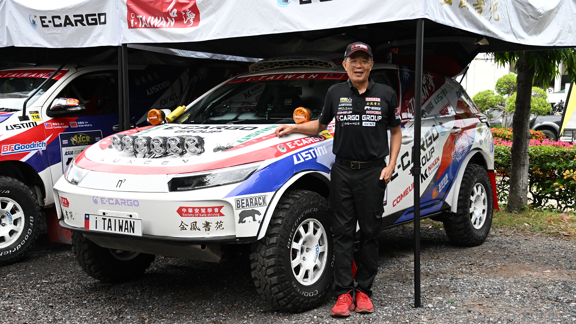

『n7』のサイズは全長4695×全幅1895×全高1625mm。ホイールベースは2920mm で5人もしくは7人乗りとなります。シングルモーターを一基搭載し後輪を駆動し、最高出力172kW、最大トルク340Nmを発揮します。床下にバッテリーパックを並べ、搭載するバッテリー容量は約60kWhとなっています。
当初は『n7』をタイへ運ぶ手段がないと苦労したものの、「船便で運んでくれる業者が見つかった」と、車検日前日となる8月7日(木)夕方に無事にスタート地点であるパタヤに姿を現しました。車両は昨年と同じ個体で、このラリーレイドに参戦するため、軽量化を進めています。といってもまだ車両重量は2200kgとなるようですが……。

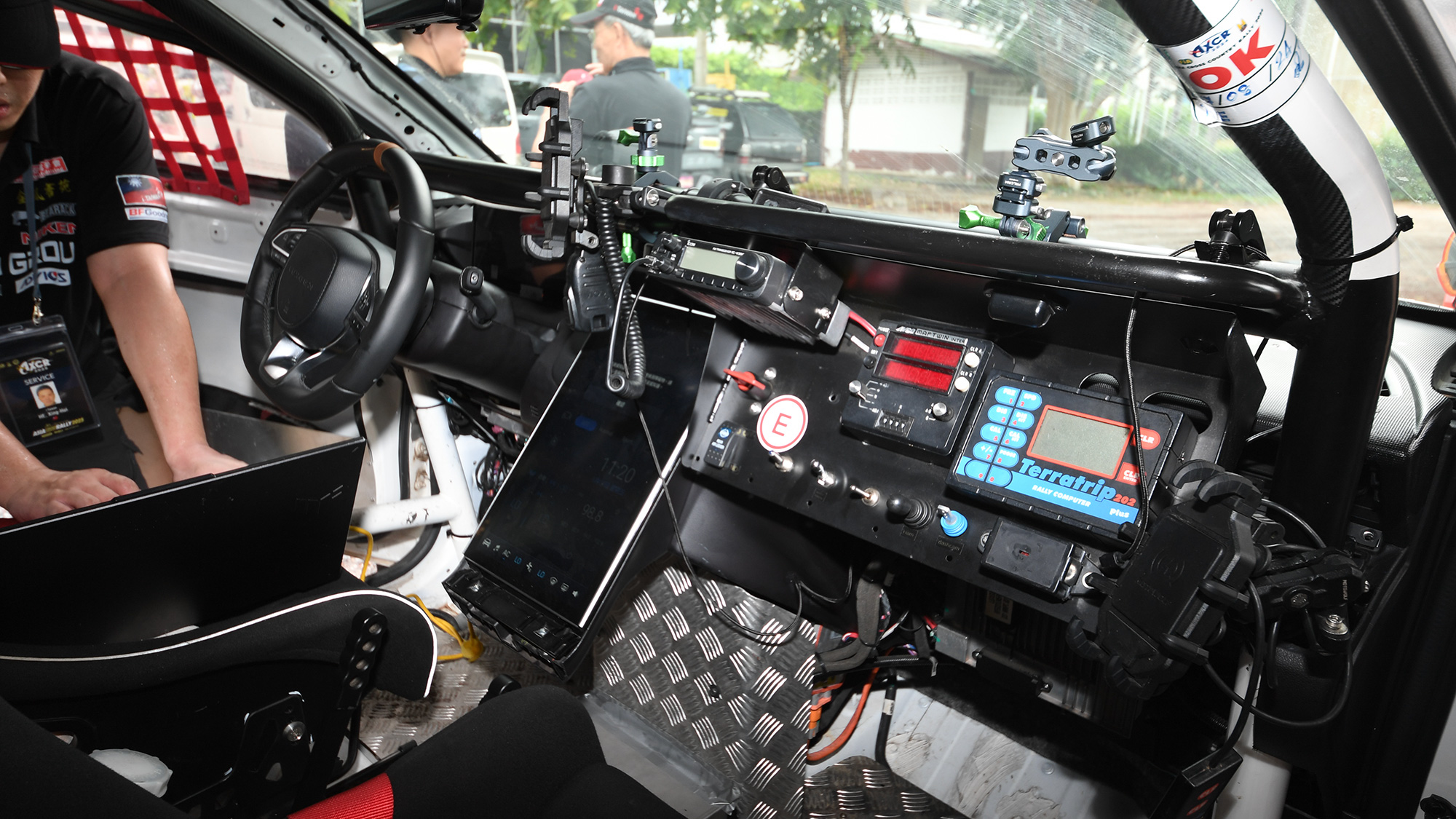

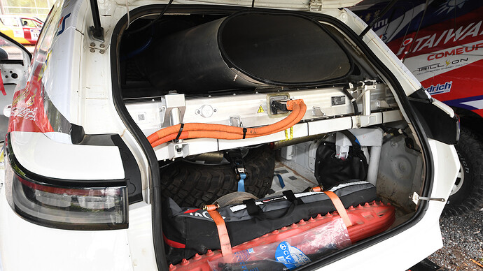

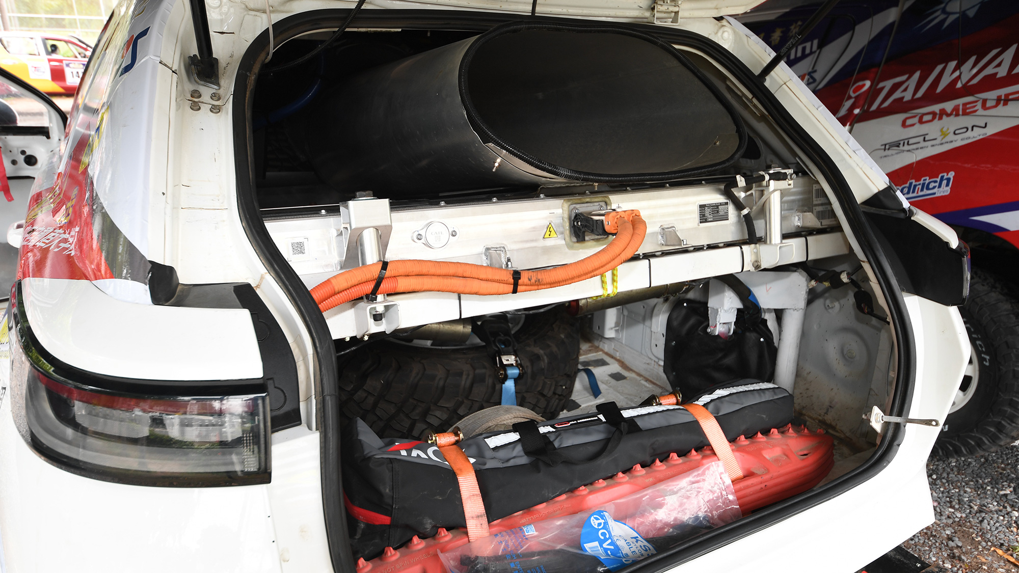

床下にあったバッテリーパックは後方側を持ち上げてリアラゲージスペースに斜めに配置し直しています(このバッテリーの下に予備のタイヤを装備)。ルーフにエアインテーク、リアゲート側には大きなエアアウトレットを設け、シート後部に置いたラジエターで冷却をしています。
駆動方式は市販モデルと同じく後輪駆動のままです。今大会に向けた改良点としては、タイヤサイズを変更(225/75R16から235/85R16へ)。さらにリアの足回りを一新しています。

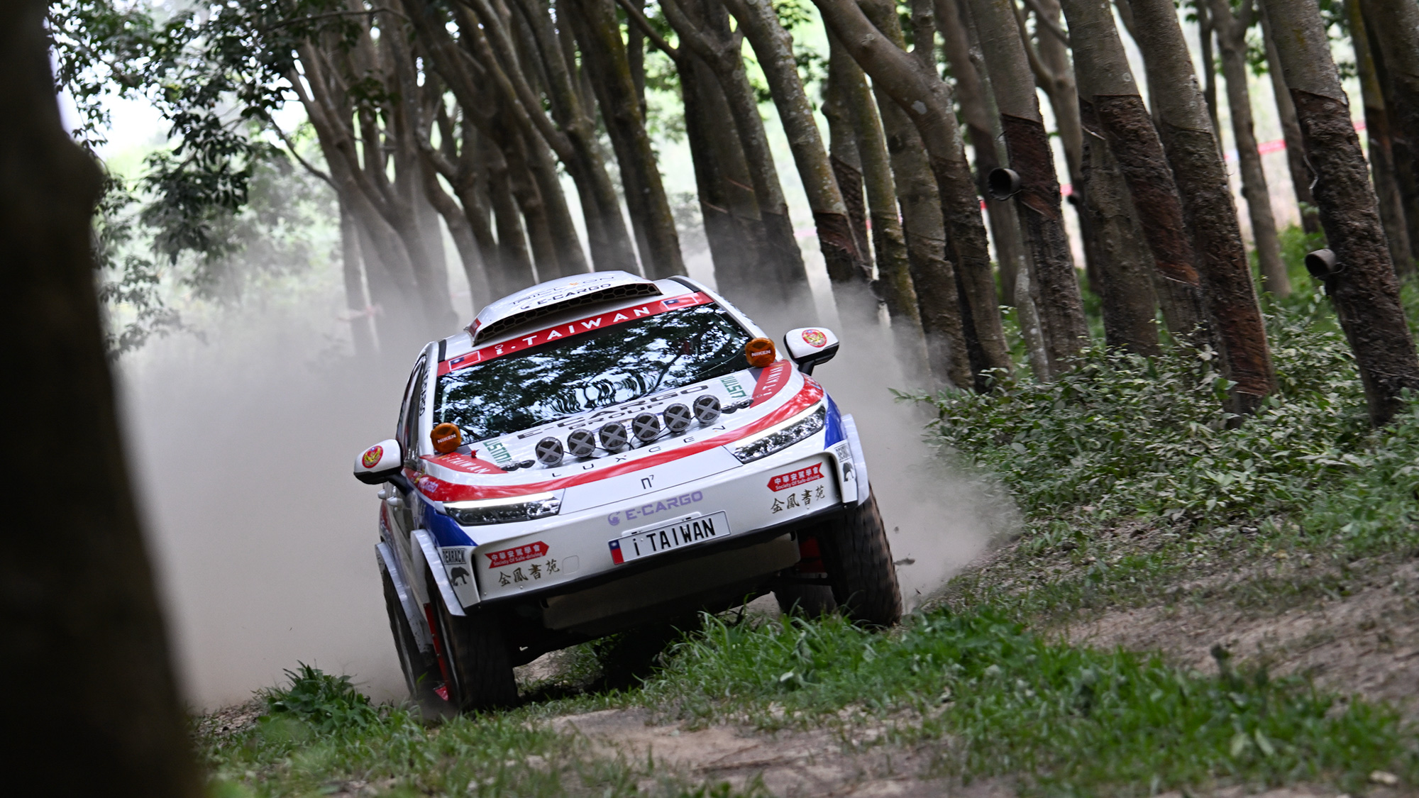

6日間の競技ですが、『n7』の戦いは初日に10時間のペナルティ(32位)を受けるところから始まりました。今大会は初日から大荒れで、車両トラブルやスタックなどが頻発し、『n7』以外にもタイムオーバーが多発。出走44台中13台がこの初日に10時間以上のペナルティを受けています。
今回のAXCRはコースがとても難しく2日目以降も各所で車両のスタックや横転、シャシー周りのトラブルが頻発する大会でした。ただ隣国カンボジアとの緊張が高まっている関係で、8日間用意された競技日のうち2日間がキャンセルされ、どのチームもその休息日を使って車両を修復することができ、その多くが最終日のスタートポイントまで車両を持ち込むことができたというこれまでとは異なる展開もありました。
ゼッケン127を付けたこの『n7』は2日目以降もタイムオーバーなどによるペナルティを受けながらも、最終日までしっかり全SS(スペシャルステージ=競技区間)を走り切り、充電のためにセレモニアルゴールには若干遅れたものの、大会のアーチを通過し、フィニッシャー(完走)メダルを受け取ることができました。結果、AUTO(4輪車)クラス総合34位(T1Eクラス優勝)となりました。
