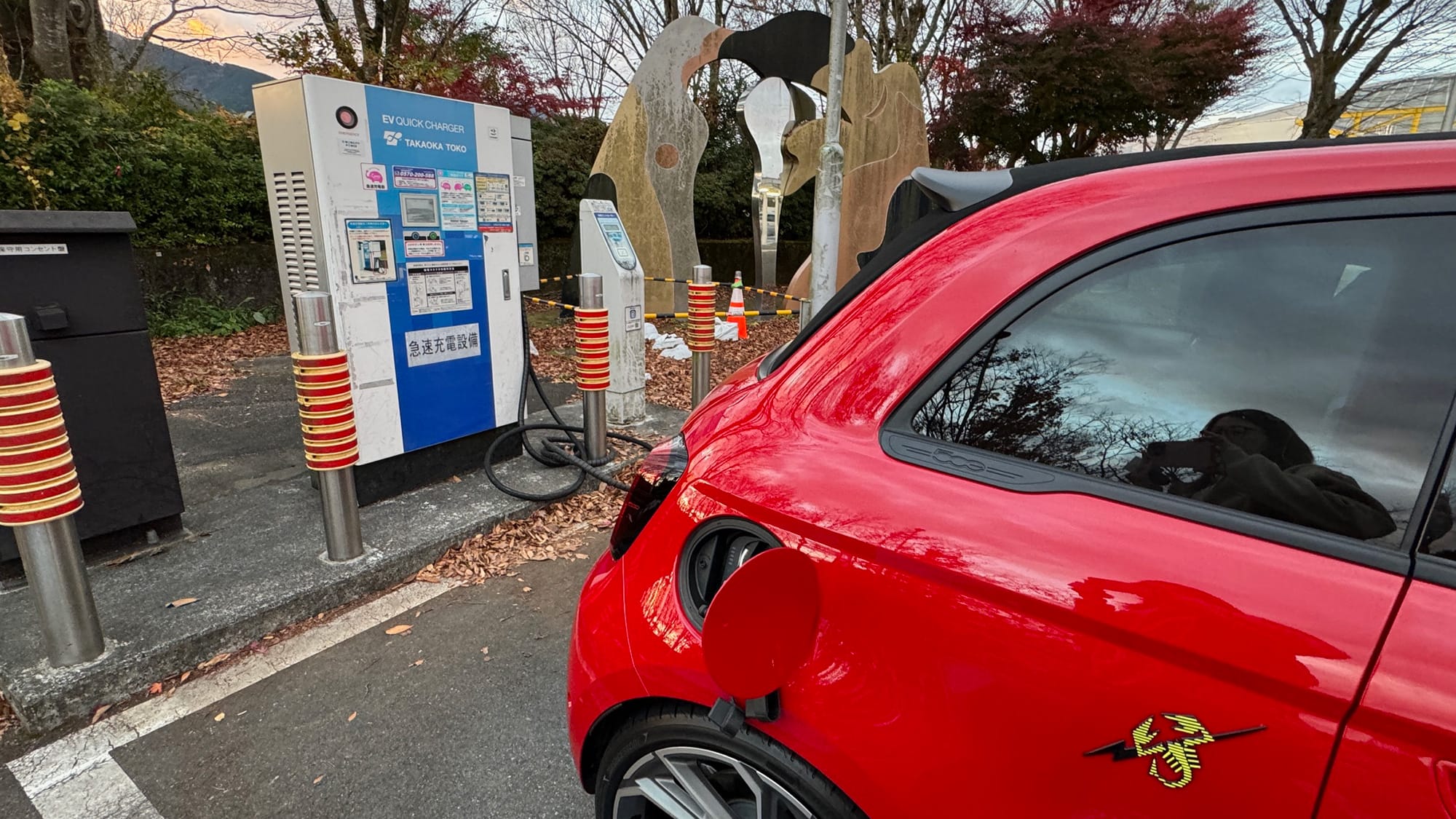

まずは、富士吉田での試乗会に行くことに。すでに走行分+横浜の自宅から100㎞超の距離で、家を出たときには余裕が+50㎞分ぐらいありました。でも、大井松田付近から上り坂が続くルートで、電池残量はどんどん減っていく傾向に。とりあえず帰りのことも考えて往路の東名高速道路足柄SA(下り)で急速充電。
ここには出力40kWの充電器が2台ありますが、私が行ったときにはすでに1台は埋まっていて、もう一台の充電器を利用。ちなみに止まっていたのは日産サクラでしたが、同じエリアで開催中の別の試乗会に行くメディアの方々でした。足柄SAの急速充電器は2台ですが、1台づつ充電待ちのスペースがあるのは好印象です。
30分の充電で26%→65%、航続可能距離は47㎞→120㎞(+73㎞)に回復。ここまでの走行距離は152㎞。

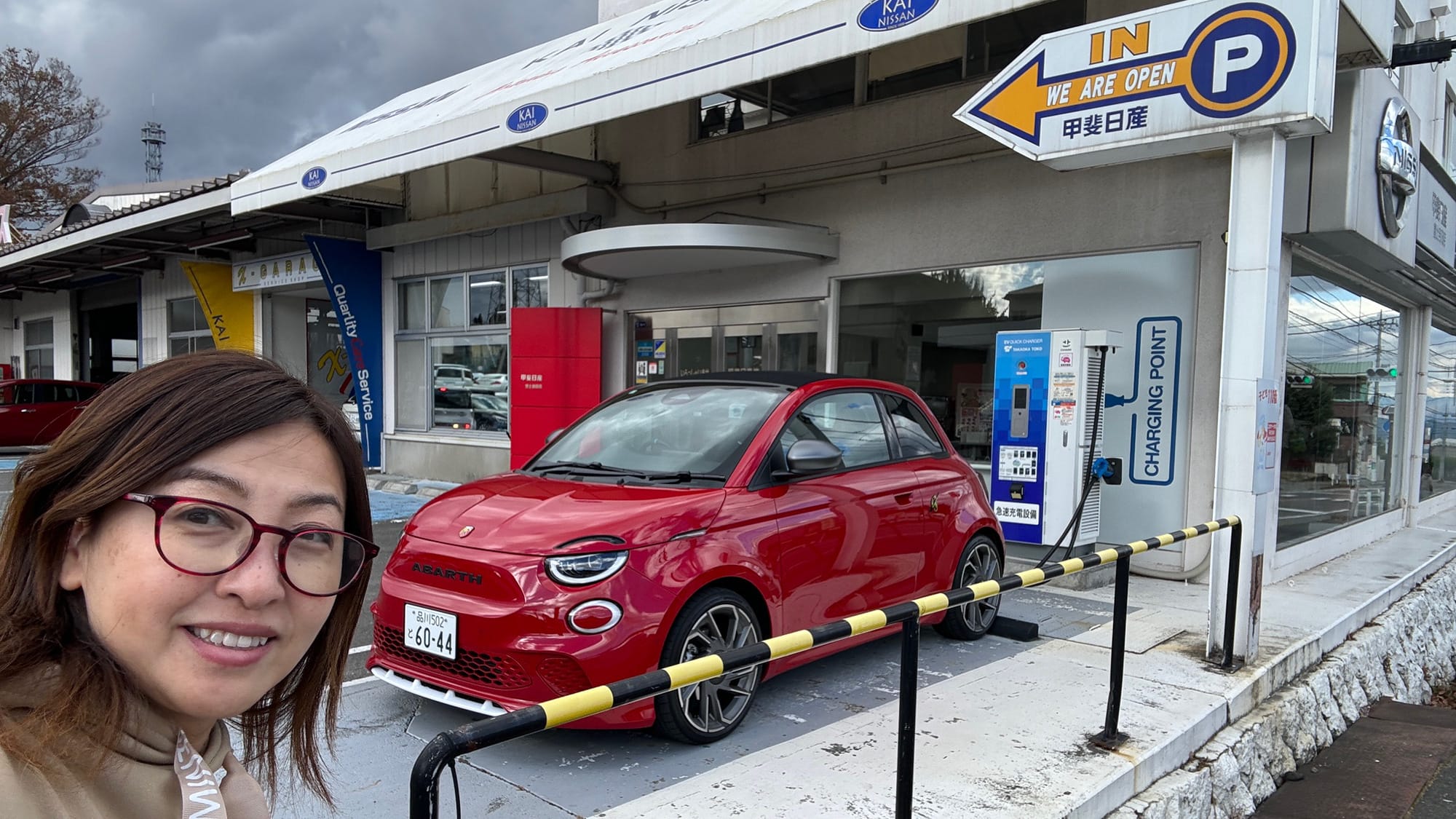

2度目の充電は試乗会後、高速に乗る前に近くの甲斐日産自動車 富士吉田店へ。
ここは50kWの充電器で、30分の充電で43%→88%、航続可能距離は78㎞から180㎞(+102㎞)。足柄からここまでの走行距離は48㎞でした。
ちなみにここまでは充電器との相性は100%!

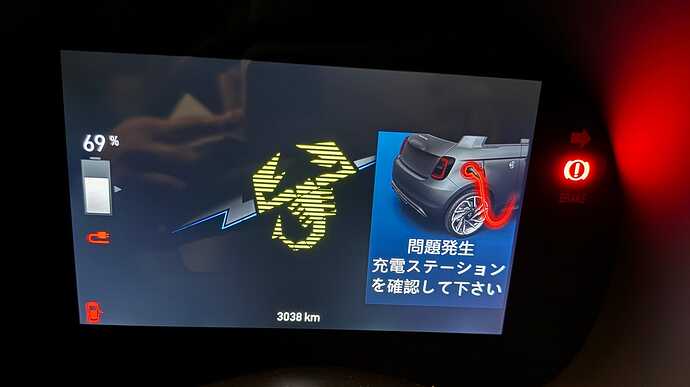

しかしその後、横浜に戻ってから2か所の90kW器で使用できず。なんとか、神奈川日産 中央店に設置された44kW器で、30分×2回の充電で25%から93%、航続可能距離は199㎞へ。

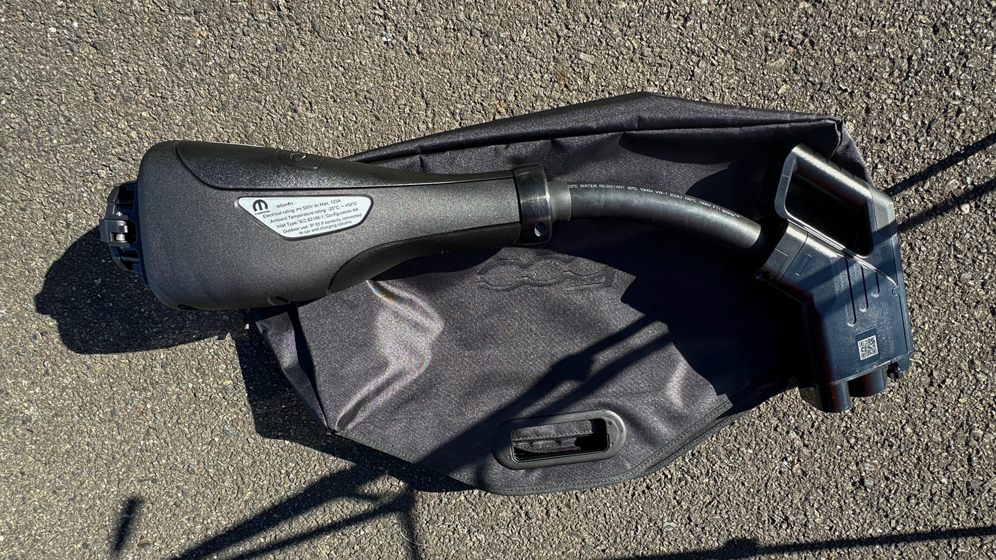

充電にはCHAdeMo専用のアダプターを使用しますが、これが重い! これに充電ケーブルを差し込んで使うのですが、90kWのケーブルを差し込もうとすると、女性一人では大変。差し込みにくいし、外すときはさらに大変! なかなか外れないことも。そして、車の止める場所の関係でアダプター自体をアバルト500eに挿しにくい場合もあります。アダプターの下に敷く敷物を用意するのがよいと思います。
以前の、充電できないケースに何度も遭遇したフィアット500eに比べると、今回は「ああ、充電できてよかった」という印象。とはいえ、横浜市内で90kW器で充電できなかったりもして、まだ改善の余地はありそうです。次はまた改めて、フィアット500eで新しいアダプターを使って確認してみたいと思います。
