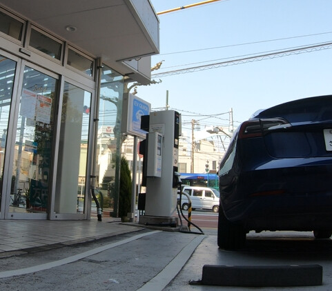

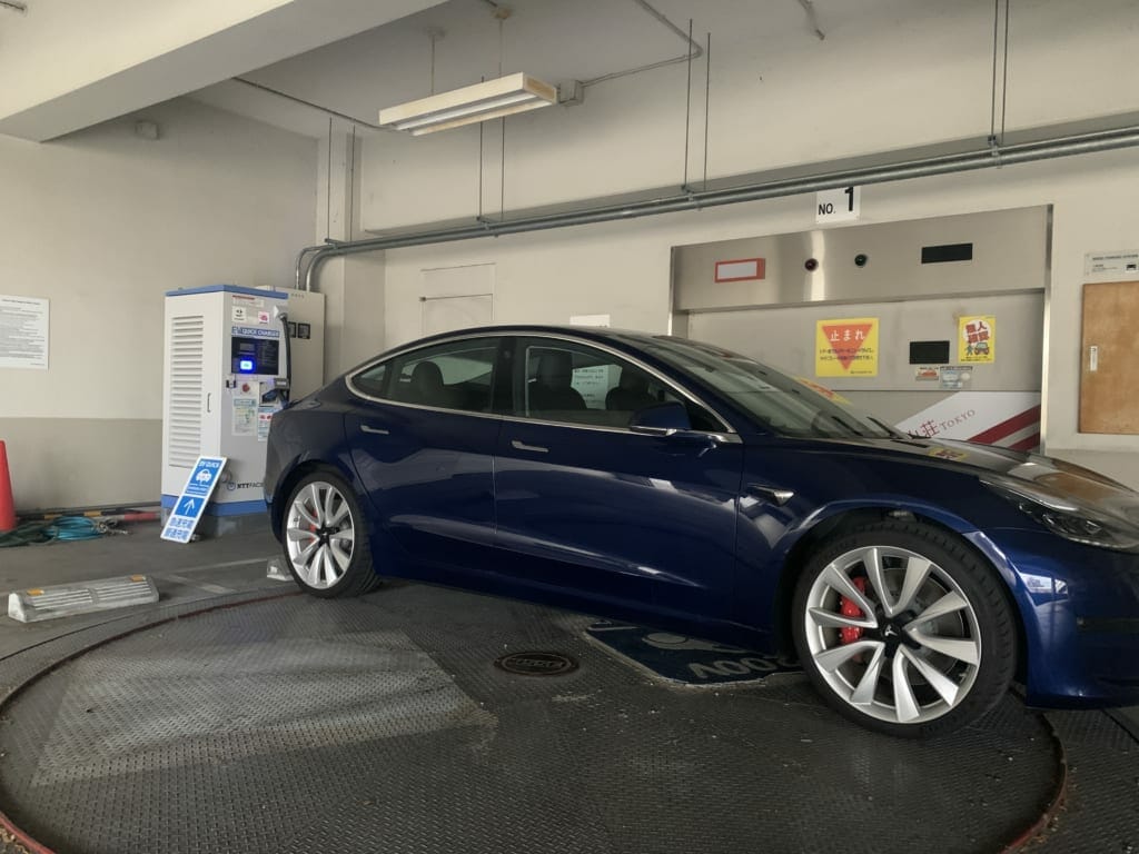

まずは「JCN」。設置場所を検索して、日産プリンス王子店へ行ってきました。

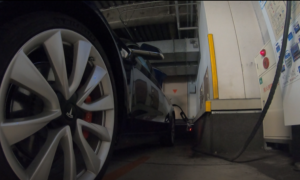

明治通り沿いで分かりやすい所に急速充電器1台。出発することを考えるとバック駐車しましたが写真ぐらい車を前に出さないとケーブルが届きませんでした。モデル3で歩道にギリギリ出ないぐらいだったのでモデルSやモデルXだと出てしまいそうです。

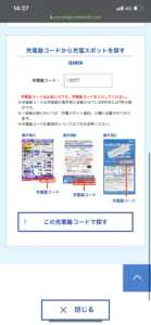

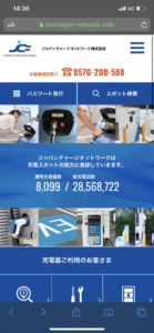

まずは「JCN パスワード」と検索してスマホでウェブサイトを表示。スポット検索を行います。
現在地位置情報または住所で使用する充電器を探すこともできますが、充電器コード入力の方がスムーズかと思います。充電器のコード番号は、各充電器の掲示物に記載されています。

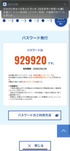

カード情報などを入力していくと最後にパスワードが表示されます。メールにもパスワードが書いてありブラウザー閉じても問題ないです。
パスワードの有効期限は「発行日の翌日の23時まで繰り返しご利用頂けます」とのことで、1日複数回JCN管理下のゲスト充電をするときは同じパスワードで使えるので、クレジットカード情報などを再度入力する必要はありません。

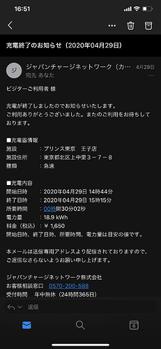

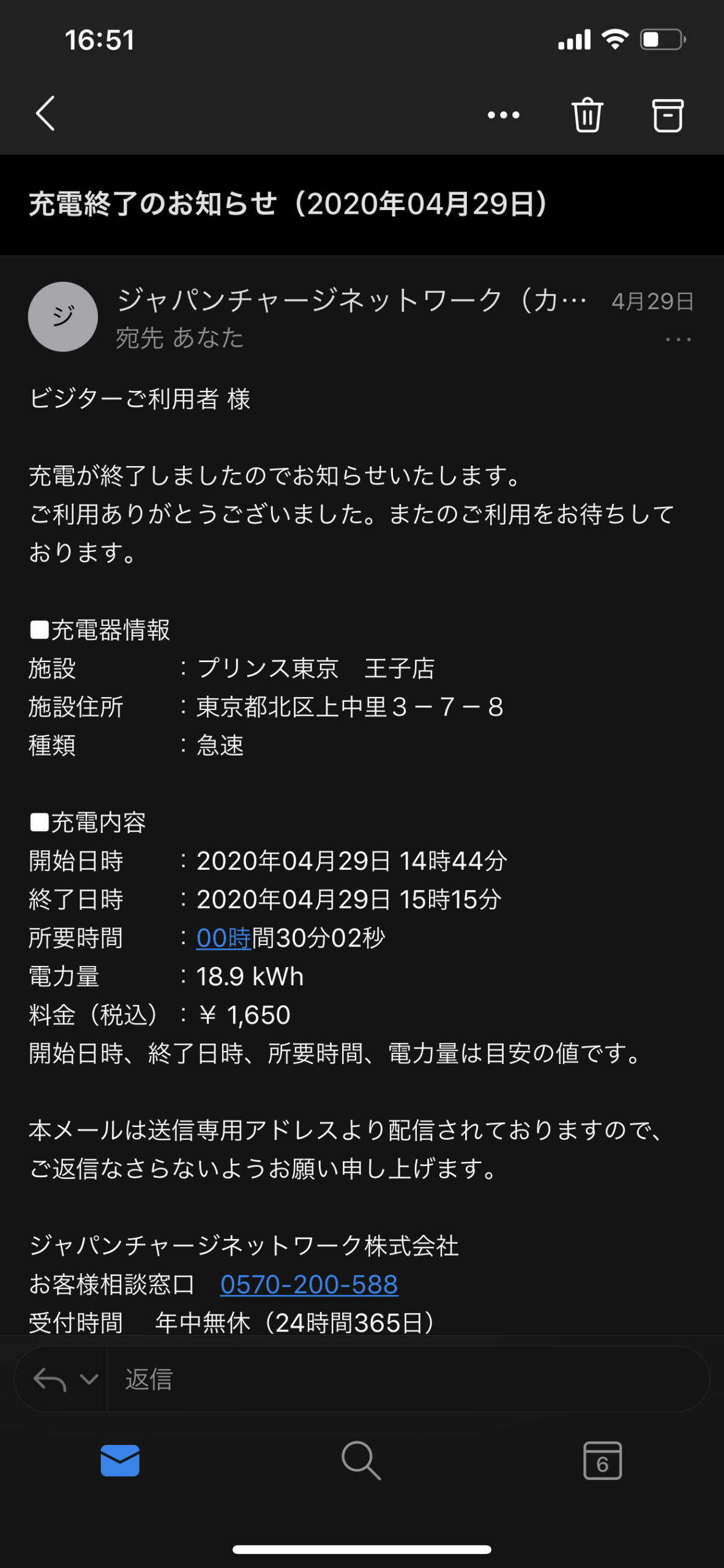

充電終了後はメールに利用明細が届きます。

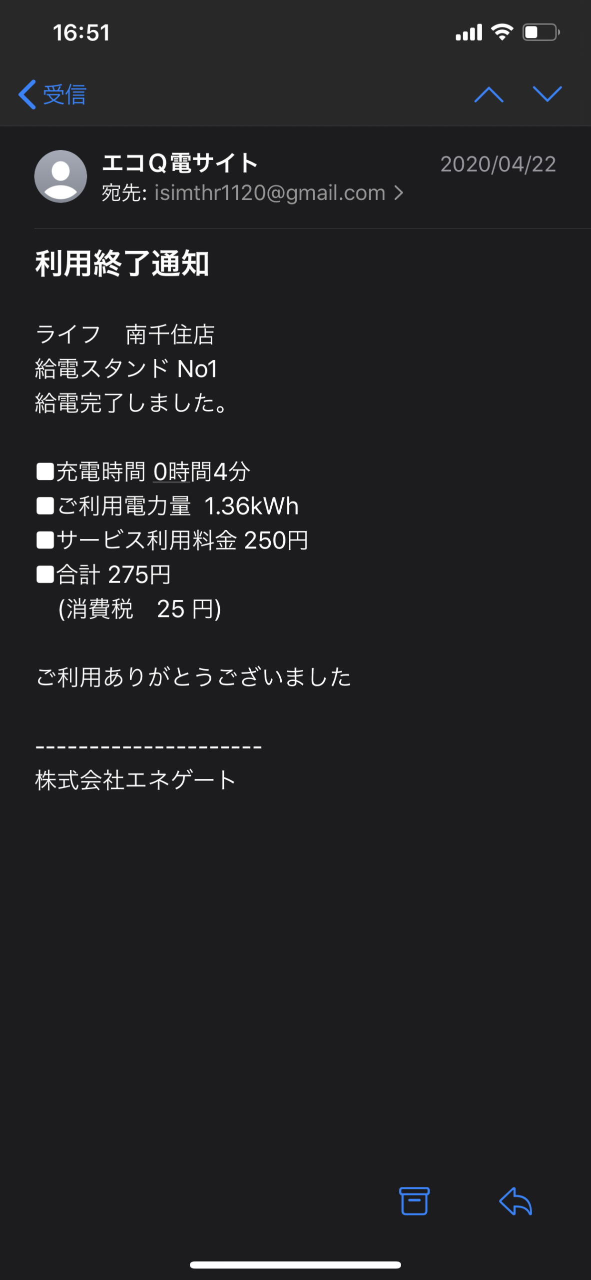

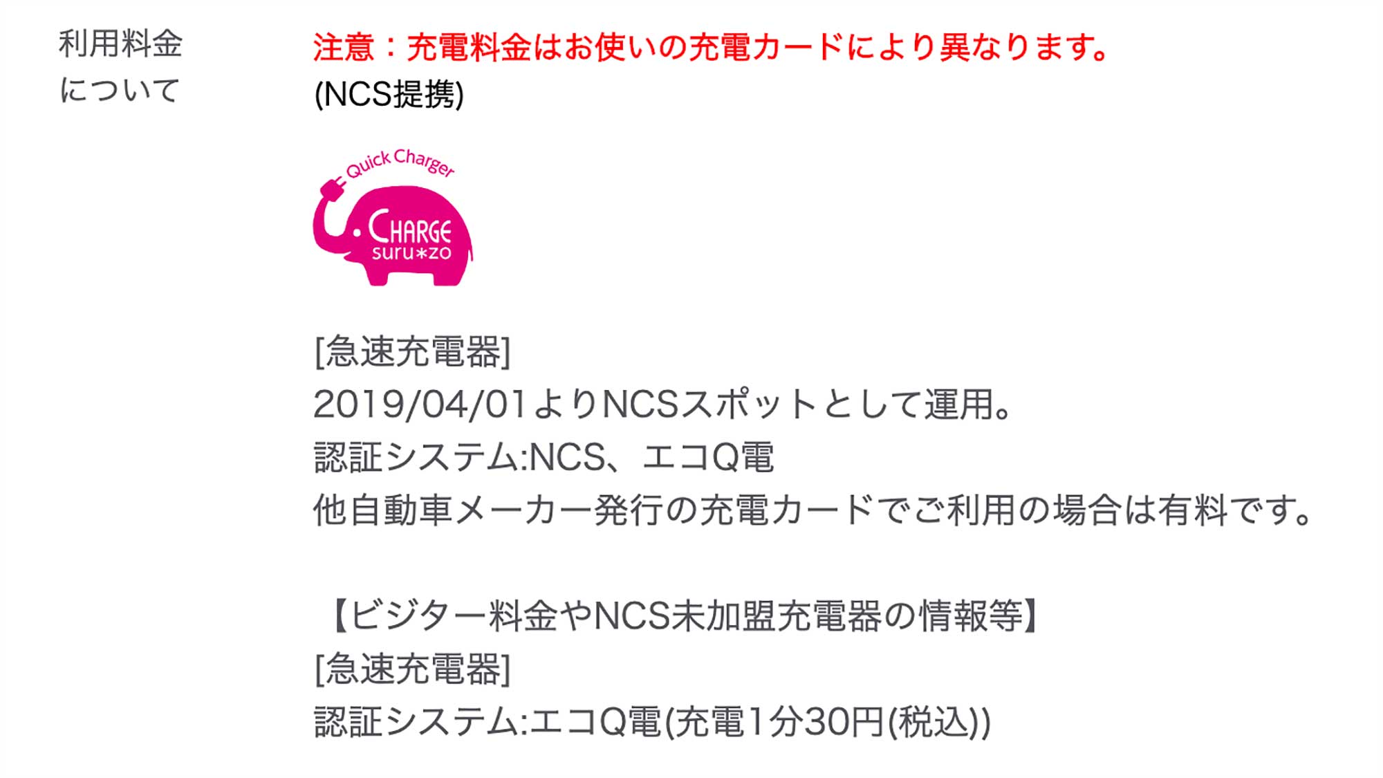

3.実録! 『エコQ電』充電記
2番目に「エコQ電」。設置場所を検索して、ライフ南千住店へ行ってきました。
駐車場無料で急速充電器が1台。都心で駐車場無料の急速充電器はありがたいです。

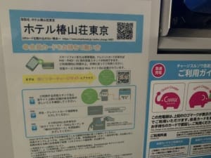

3番目に訪れたのは「Smart oasis」認証の急速充電器です。設置場所を検索して、ホテル椿山荘東京へ行ってきました。
駐車場は敷地奥の方にありますが「EV QUICK」の看板に従って進めばたどり着きます。入庫30分は駐車場無料で急速充電器1台、無料普通充電器が1台ありました。

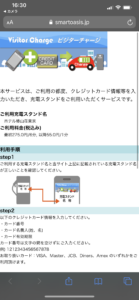

①充電器の認証
• 充電器本体に掲示されたQRコードをスマートフォンで読み込む
• 充電スポットの確認
• 充電スポット詳細情報・利用規約の同意
• 氏名、カタカナ氏名、クレジットカード情報(番号、期限)、メールアドレス
• ビジターチャージ用のFeliCaカードをタッチ
②あとは充電器本体を操作して充電開始。
充電開始までの所要時間は約8分でした。以下、手順や気が付いたことを、写真とともにレポートします。

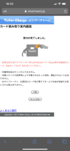

充電器本体のQRコード読み込み、充電スポットが正しいかスマホで確認します。
ビジターチャージ用のFeliCaカードがありました。
エコQ電、JCN、イオンの充電器にはないカードでした。smart oasisの他スポットにも同じようにカードがあるのか今後、調査してみます。
充電器のQRコードを読み込むと充電スタンドの「場所、料金、利用手順」が表示されます。
必要な情報を登録すると「ビジターチャージ用FeliCaカードをタッチ」へ。ここですぐにタッチせずに60秒経ってしまうと、再度情報を入力することになります。
カードタッチの際は緑色に光るのでわかりやすいです。

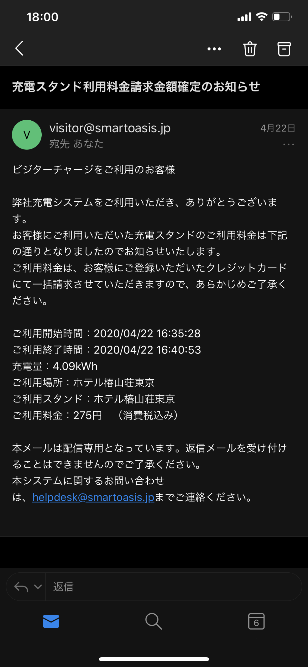

無事充電開始。

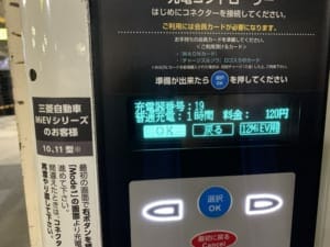

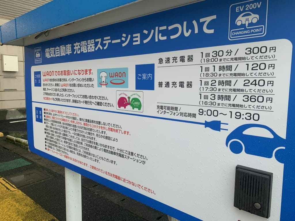

屋内に普通充電器10台、屋外に普通充電器1台と急速充電器が1台ありました。ここでは、ショッピングついでに、まず普通充電を試してみました。イオンの普通充電器はしばらく無料だったそうですが、2020年3月3日から有料化しています。
【充電までの流れ】

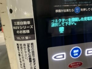

①WAONチャージのため店内へ
②充電コントローラーの操作
• 自分の充電器番号選択
• 充電時間の選択 1時間(120円)・2時間(240円)・3時間(360円)
• 充電器、料金、充電時間を確認後、WAONタッチ
③充電されているかを確認。
充電開始までの所要時間は約10分でした。以下、手順や気が付いたことを、写真とともにレポートします。

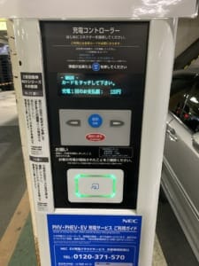

あらかじめWAONカードは入手していたのですが、まだチャージしていませんでした。いったん、店内の端末で現金で1000円をチャージ。WAONチャージ後に充電コントローラーを操作します。
車に接続した充電器番号と一致したものを選択。
充電時間を選択し料金を確認して進めます。

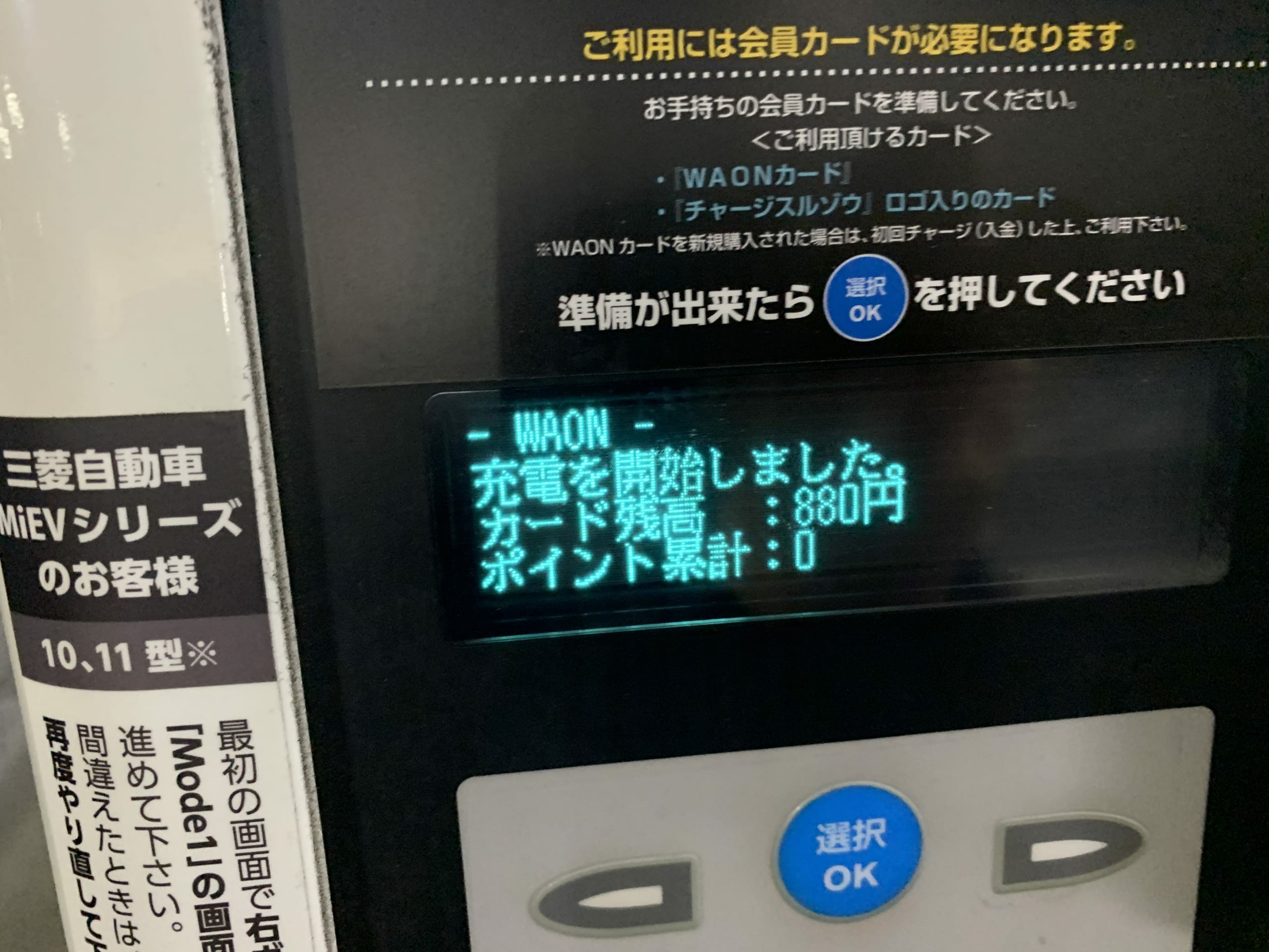

WAONカードをかざすと料金が引き落とされて充電が開始します。
充電が始まるとWAON残高が表示されます。つまり、料金は先払いですね。
ちなみに、急速充電器の利用料金は1回300円(30分制限)となっています。

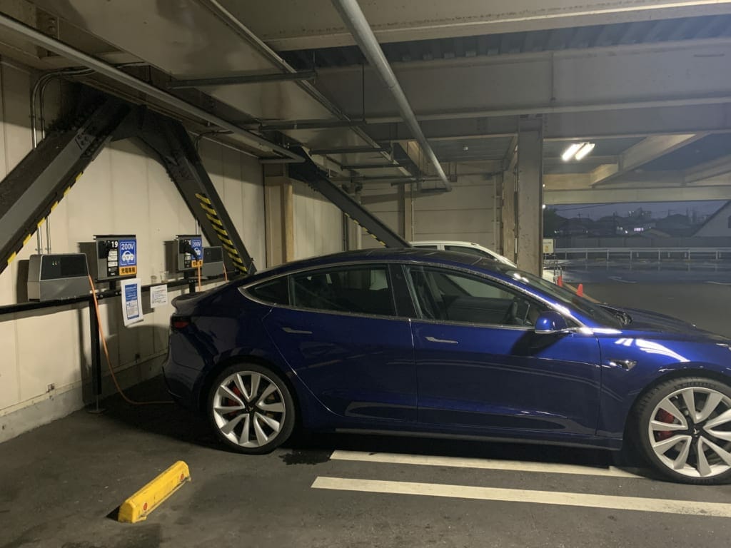

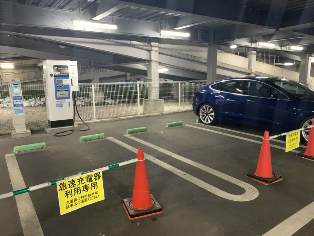

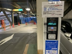

充電器巡りとして「イトーヨーカドー」。設置場所を検索して、アリオ川口(イトーヨーカドー)へ行ってきました。
線路沿いの道路にある西1入口から立体駐車場に入りると1階に中速充電器が1台ありました。カラーコーンが置いてあるので分かりやすいです。

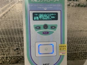

②充電コントローラーの操作
• nanaco選択
• 充電器利用規約同意
• 料金、充電時間を確認後、nanacoタッチ
③充電されているかを確認。

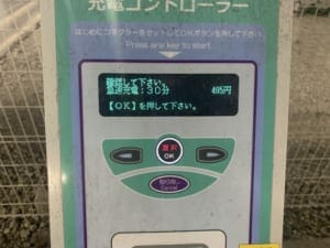

初めにnanaco残高310円の状態で試してみました。
nanacoは「充電時間が余った場合、次回に繰り越してご利用できる」とのことです。
進めていくと急速充電30分で495円。残高不足で店内へnanacoチャージしに行きました。
再度、挑戦して無事支払い完了。この後すぐに充電開始されました。
充電を止めようと充電器本体のSTOPボタン押しましたが、充電コントローラーのみ操作を受け付けているようです。これは上記でご紹介した充電器にはない仕組みでした。
