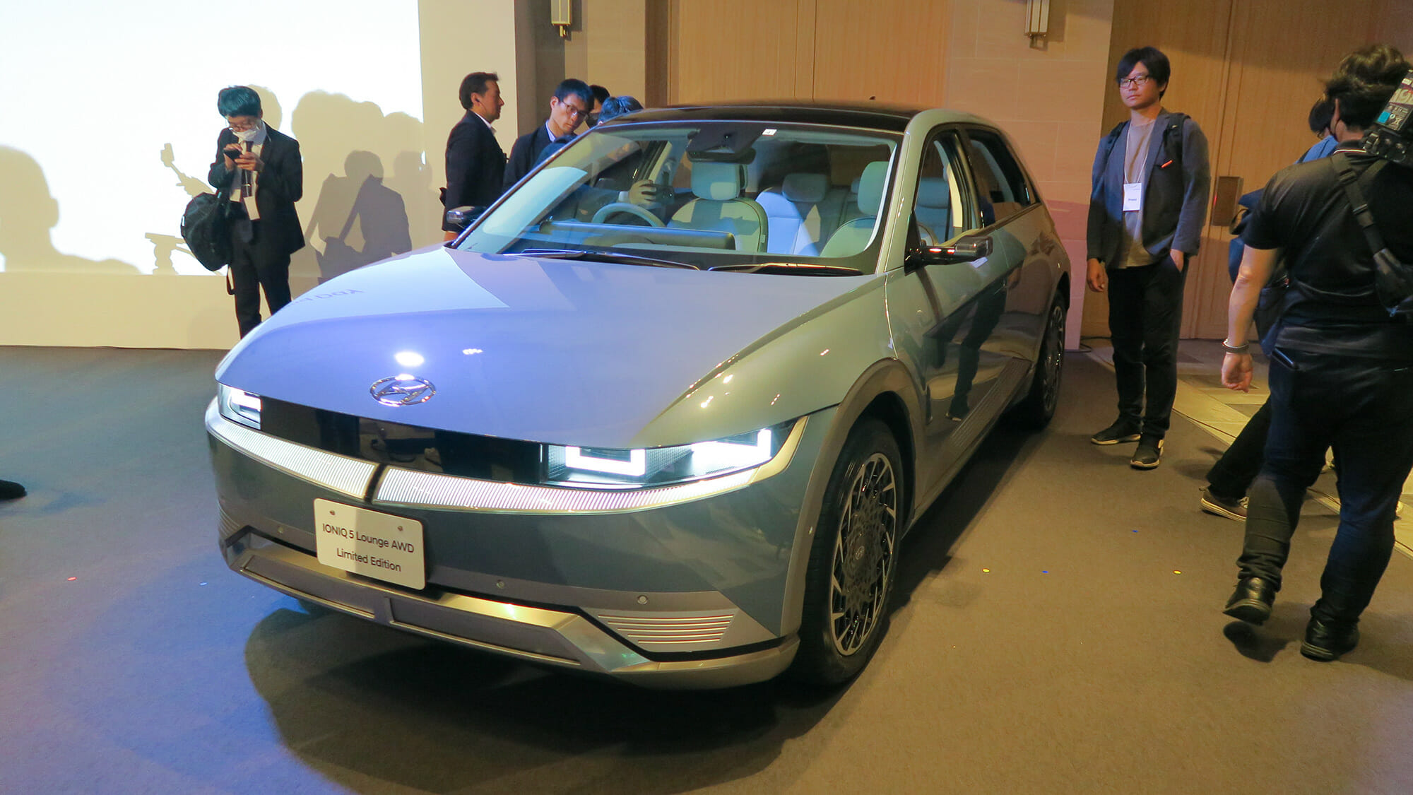

イベント会場には3台のEVが置かれていました。最初にアンヴェールされたのは、100台限定で用意される『IONIQ 5 Lounge AWD Limited Edition』です。
IONIQ 5 の旗艦グレードである Lounge AWD をベースに、デジタルサイドミラーを採用。エクステリアカラーには「ルーシッドブルーパール」(20台)と「アトラスホワイトマット」(80台)、インテリアも「ダークティール」と名付けられた限定車専用色となっています。

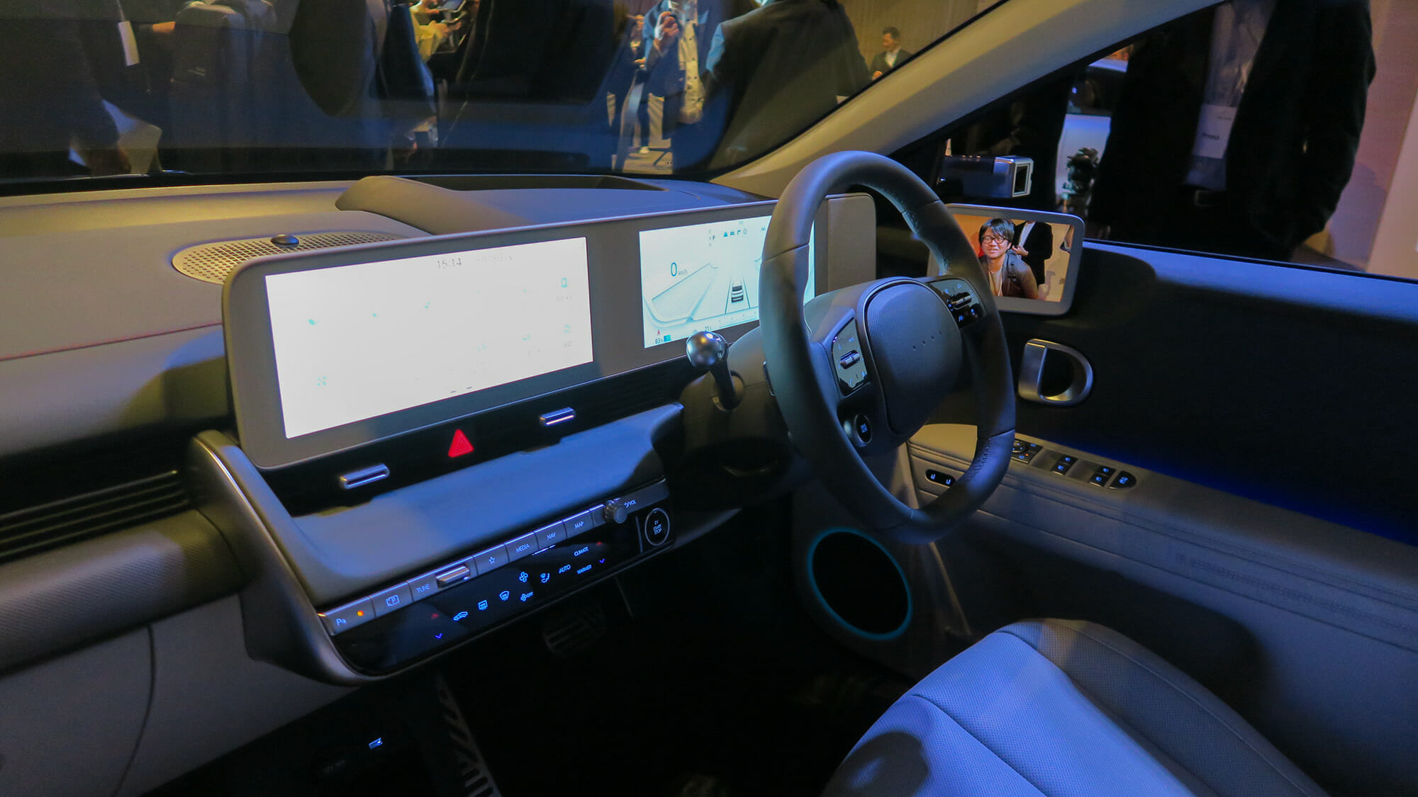

さらに、会場での展示はなかったものの、IONIQ 5 全体もアップデート。車載カーナビで急速充電スポットを目的地に設定すると、到着時までにバッテリー温度を適切にコントロールしてくれる「バッテリー・プリコンディショニング機能」と、日本の高速道路SAPAなどにも徐々に設置が進んでいる最大出力150kWの急速充電器などで従来より高出力で充電できる「ブースト・チャージングプログラム」が採用されました。また、今までは2WDしか設定がなかった「Voyage」に2モーターのAWDグレードを追加。エクステリアカラーには、Limited Edition にも設定されたアトラスホワイトマットが追加されます。

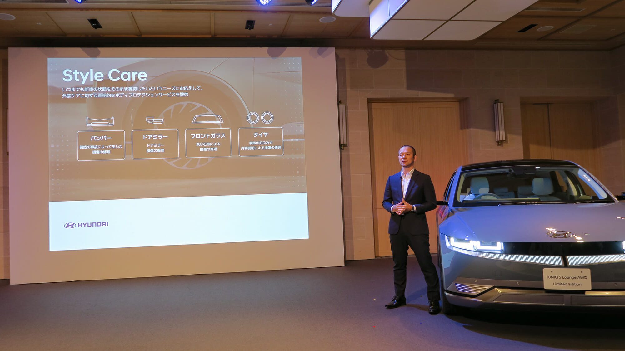

【スタイルケア】
●外装部品の修理サービス(1年ごとに1回、1部位のみ最大10万円)。**
