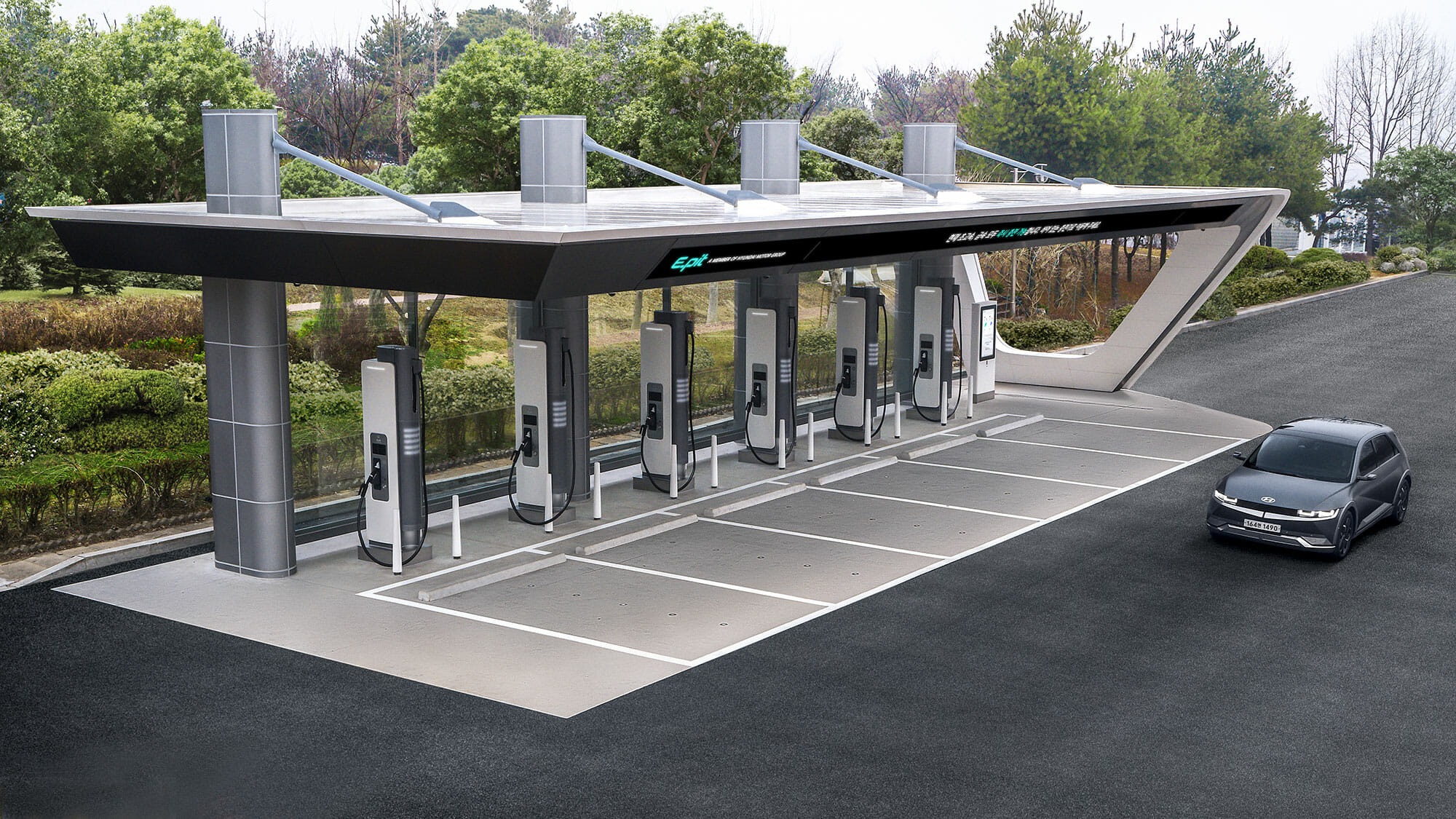

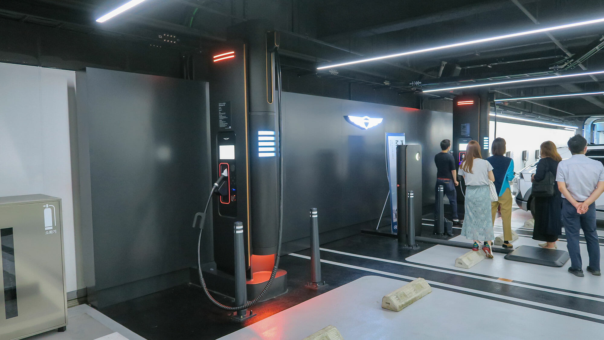

『E-pit』とは、ヒョンデが韓国国内に展開する超急速充電ステーションの名称です。3m弱ほどの高さがある急速充電器の最大出力は、欧州の充電インフラネットワークである『IONITY』や、アメリカの『Electrify America』と同様に350kW。日本国内にようやく設置が進みつつある90kW器の、4倍ほどの速さで充電するポテンシャルを持っています。
E-pit のシステムはテスラスーパージャージャーと同様に、最大350kWの電源を2基の充電器で共用。2台のEVが同時に充電する際は350kWをシェアして、1基分は最大175kWになるとのこと。それでも、90kWのほぼ倍のポテンシャルです。

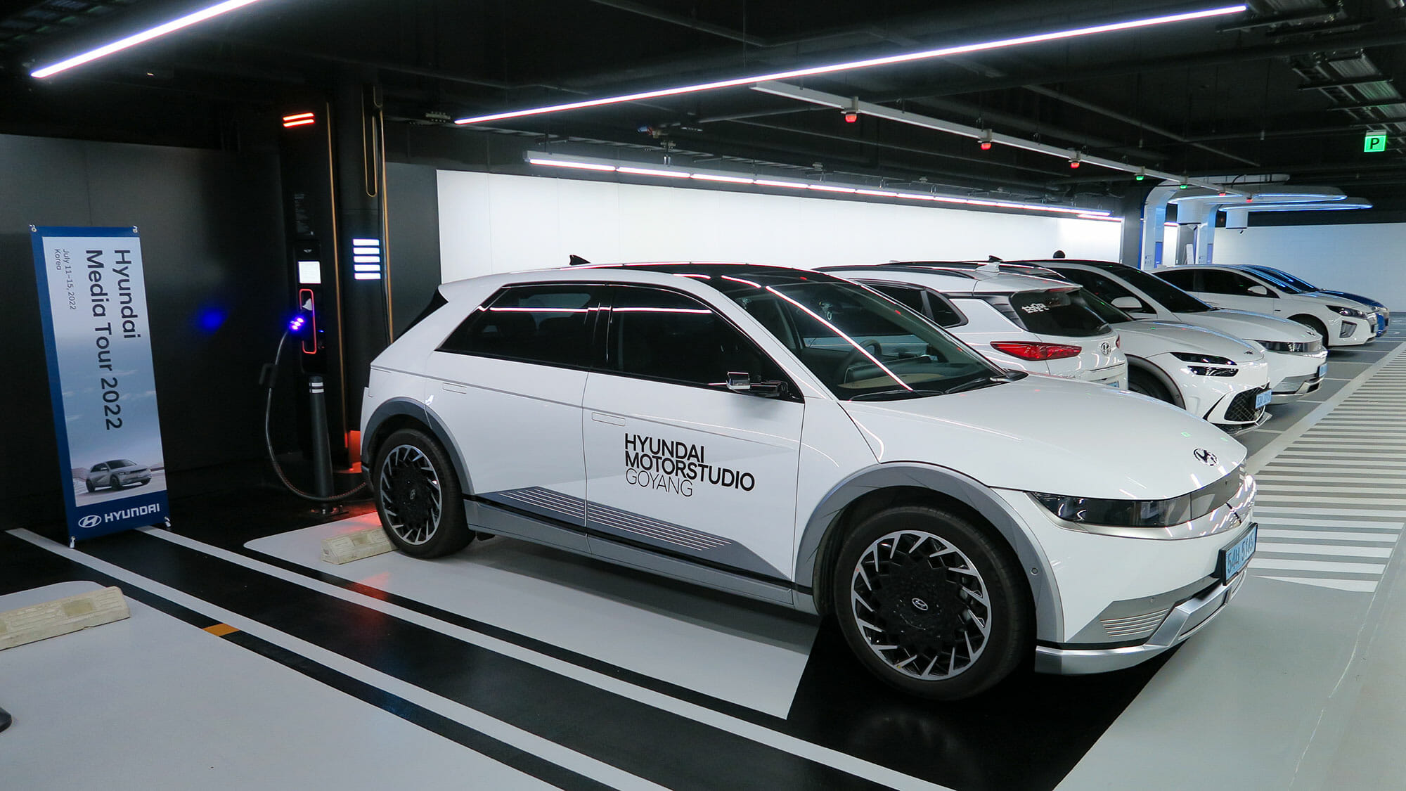

今回「Hyundai Motor Studio」地下駐車場の E-pit には2基が設置されていました。ただし、E-pit の基本は1ステーションに6基を設置して、全体をキャノピー(屋根)がカバーするプランになっています。
ヒョンデでは、韓国の高速道路ネットワーク上に12カ所(充電器数は72基)、また国内の主要地点26カ所(130基)のE-pit を独自に整備する計画を進めています。

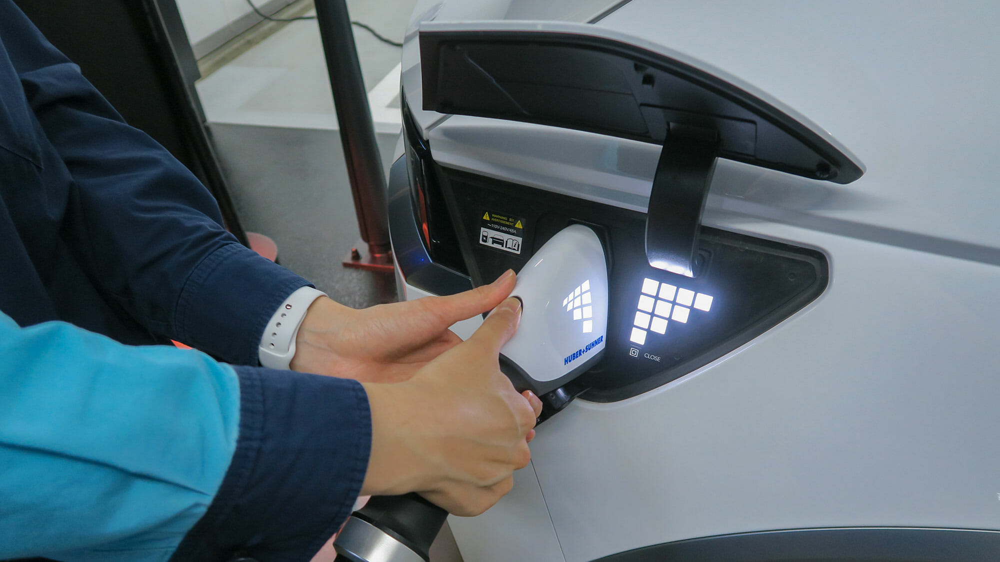

本国仕様の IONIQ 5、充電口は北米と同じCCS1規格です。挿入しているのは、説明してくれたショールームの女性スタッフの手。チャデモと較べて充電ガンがコンパクトであることがわかります。
350kW用、水冷のケーブルはそれなりの重さ&硬さでした。チャデモ90kW用ケーブルと同じくらい、の印象ですね。でも、E-pitの充電器ではケーブルが上部からの吊り下げ式になっているので、取り回しは楽でした。

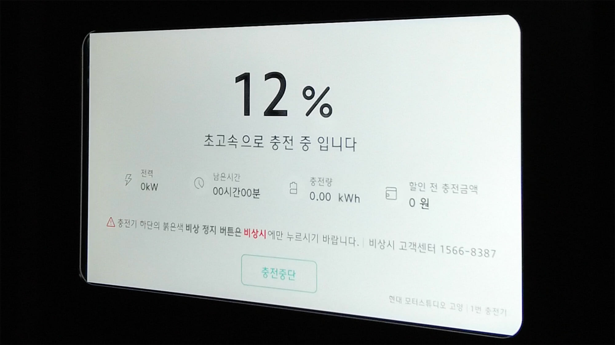

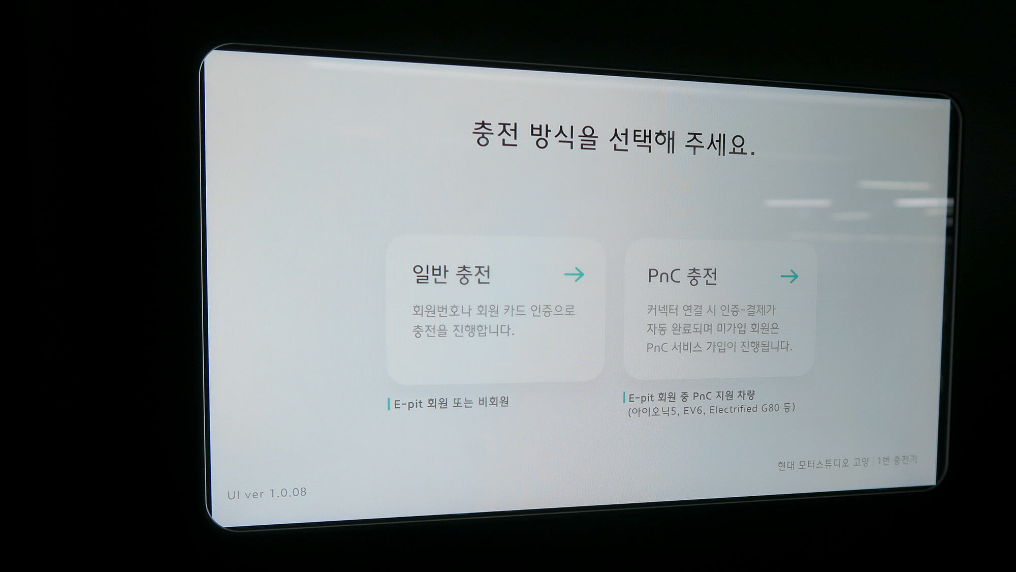

充電時には、一般利用(画面左)か、IONIQ 5やKIA『EV6』オーナー用の「PnC(Plug&Charge=プラグを繋ぐだけで認証されて充電開始&課金が行われる)充電」かを選択。テスラ車はスーパーチャージャーでPnCができますが、現状、それ以外でPnCが可能なソリューションを提供しているのはヒョンデグループの E-pit だけだと思います。出力だけでなく、事実上テスラのライバルと呼べるのはヒョンデグループのBEVだけ、という現実を象徴しているようです。

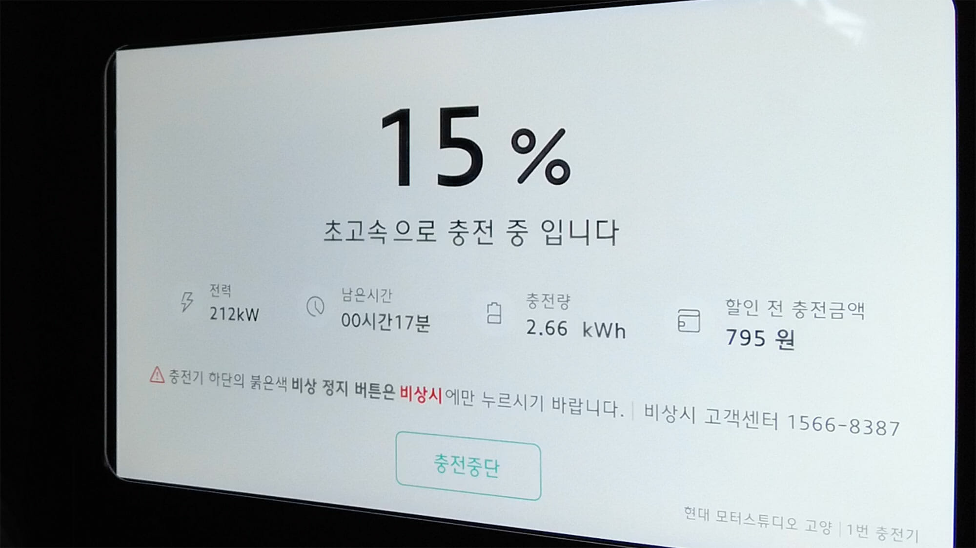

SOC(電池残量)12%から充電開始。液晶の表示はハングルのみで、英語表示などはできません。中段の表示は左から、出力(kW)、残り時間(18分から1分ごとにカウントダウン)、充電電力量(kWh)、充電料金(ウォン)を知らせてくれます。

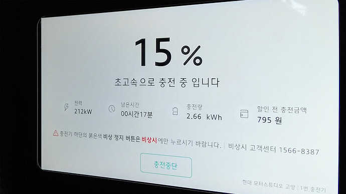

残り17分台(経過1分台)で、SOCは15%になり、出力が200kW超え。

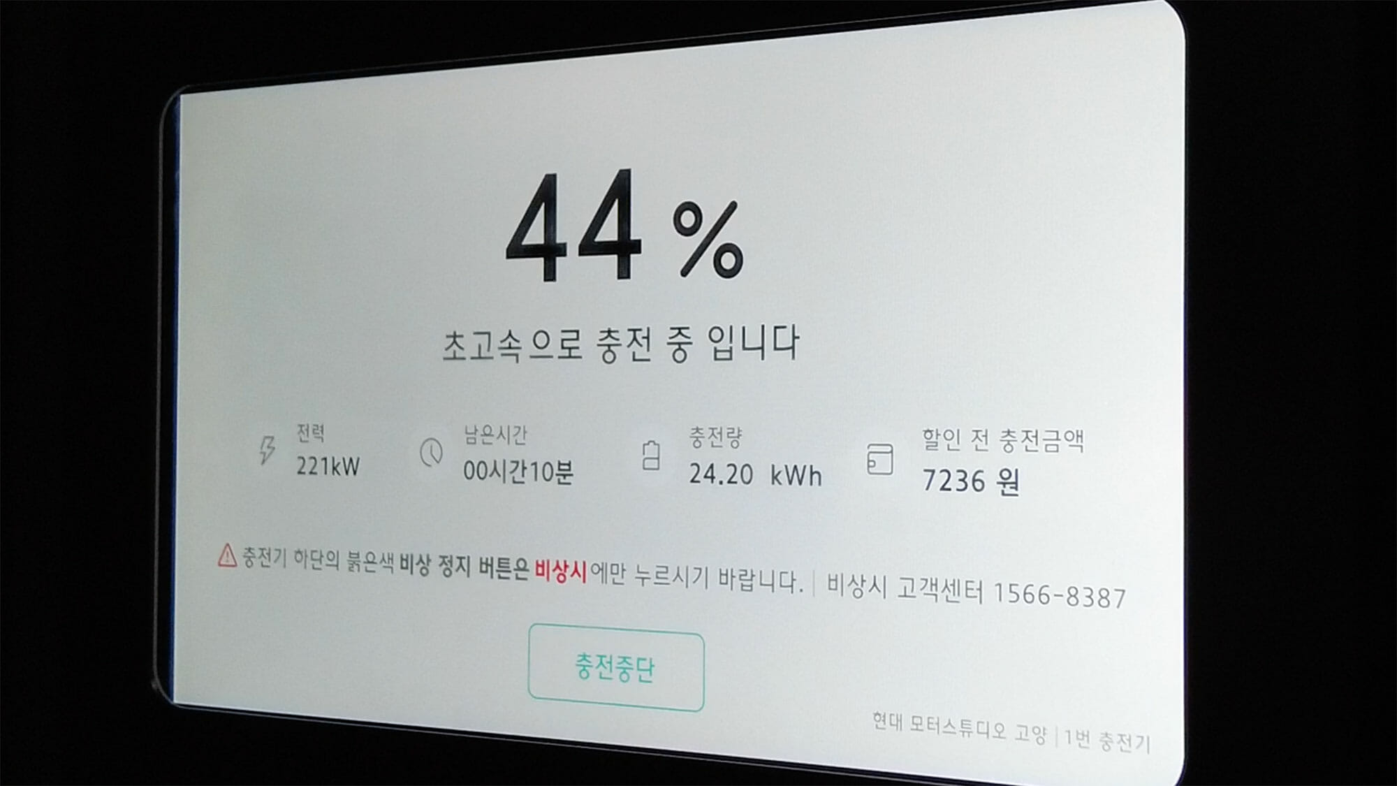

8分経過。SOC44%、充電電力量はすでに24.2kWhと、チャデモ50kW器30分の理論値充電量(ロスを10%とすると22.5kWh)を超えています。出力は221kWと200kWオーバーで安定。この直後に、今回デモンストレーションで最高値の223kWまで上昇しました。

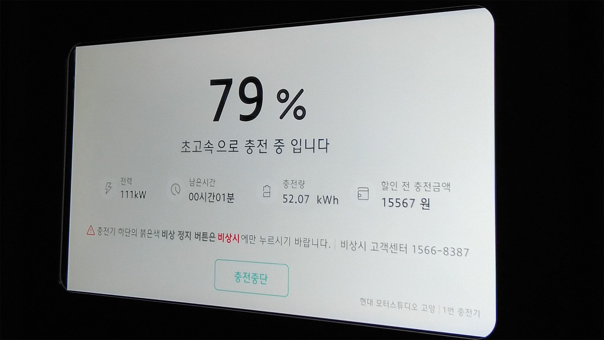

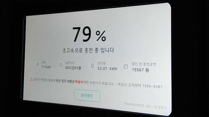

SOCが50%近くになって少しずつ出力が落ち始め、IONIQ 5 から電池冷却のファンの音が聞こえてきました。残り1分、79%の時点で出力は111kW。

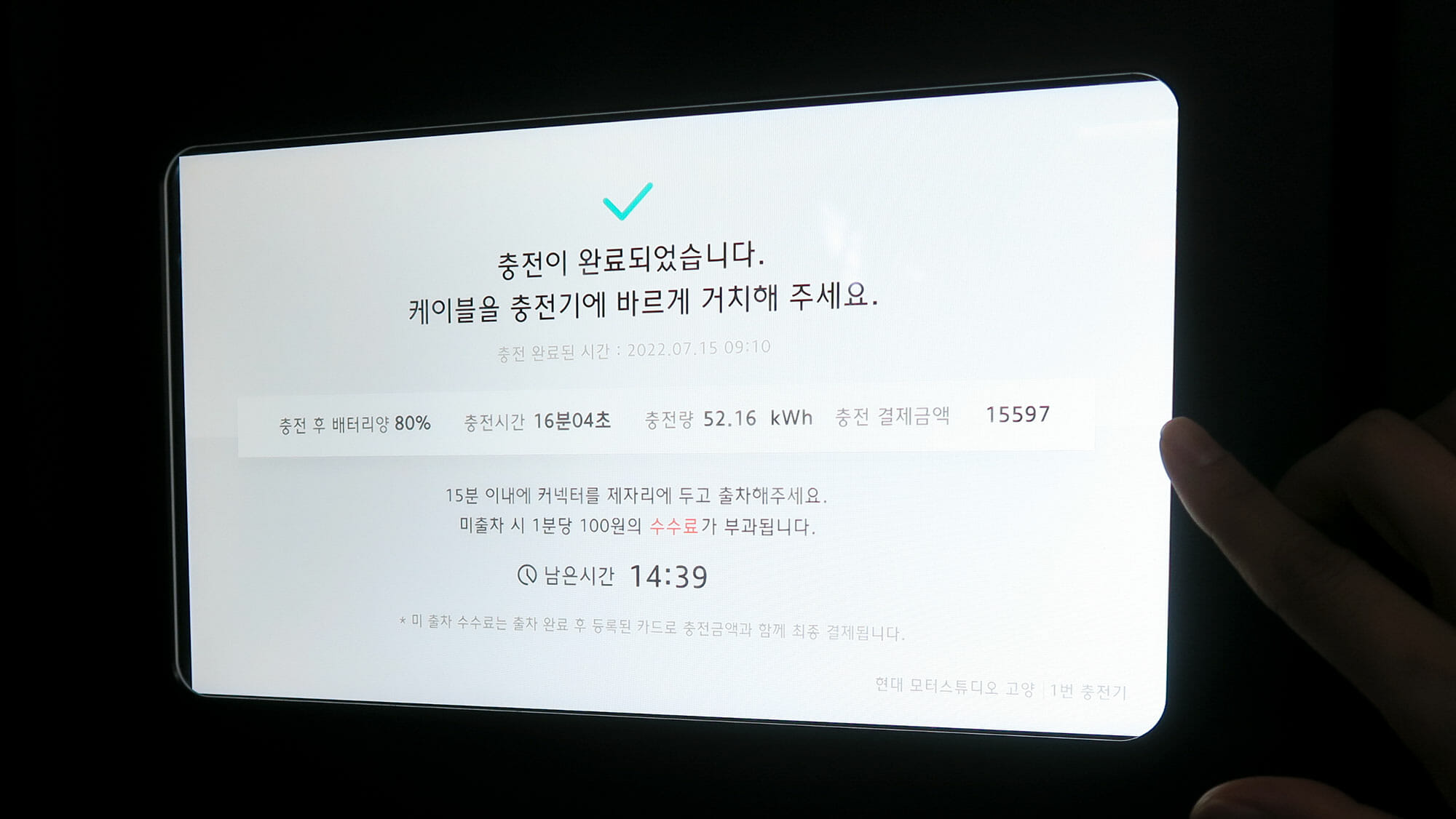

SOCが80%に達して自動的に充電終了。18分には少し早かった? と思ったら、充電時間は「16分04秒」と表示されています。充電電力量は52.16kWh。電費が6km/kWhとして、約313km走行分の電力を補給できました。料金は1万5597ウォン(約1636円)。
その下には「15分以内にコネクターを所定の位置に戻して出庫してください。未出庫の場合、1分あたり100ウォン(約10円)の手数料が加算されます」という注意書きがあり、15分へのカウントダウンが行われています。

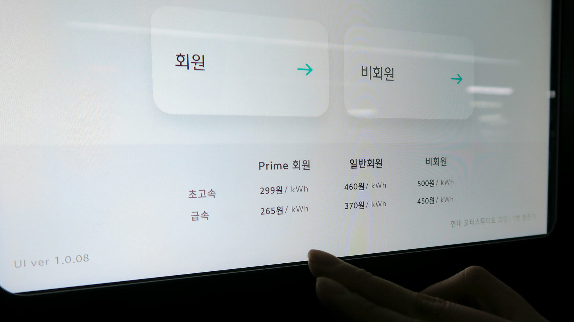

E-pit の利用料金。上段が「超急速」で下段が「急速」。その場でハングルが読めなかったので確認できませんでしたが、おそらくテスラスーパーチャージャーのように、利用時の出力によって課金される金額が変わるのでしょう。
左から、「Primeメンバー:超急速=299ウォン/kWh、急速=265ウォン/kWh」「一般会員:超急速=460ウォン/kWh、急速=370ウォン/kWh」「非会員:超急速=500ウォン/kWh、急速=450ウォン/kWh」となっています。レートの目安は10ウォン=1円なので、非会員の超急速でも50円/kWh程度。便利で安い! ことがわかりました。
