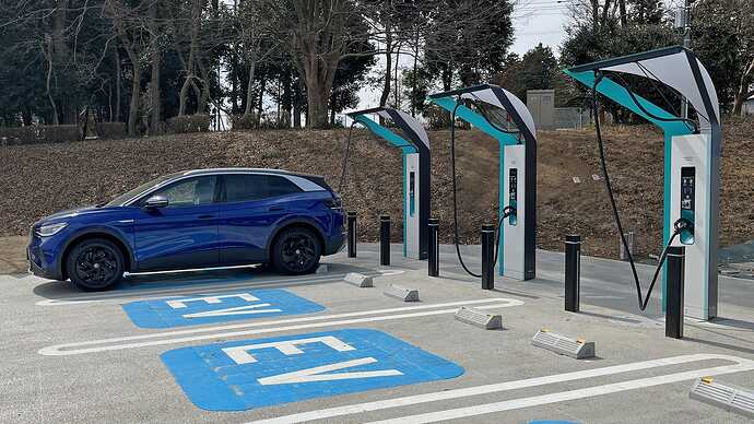

幸い、ID.4プロは77kWhとバッテリー容量に余裕があるため、いまのところ「エアコンを切って走らなければマズい」という状況に陥ったことはありません。ただ、大容量バッテリーゆえの悩みもあります。気温が低く、バッテリー温度が低いときは、急速充電のパワーが低く抑えられ、思うようにバッテリー残量(SOC)が増えないのです。
ID.4はCHAdeMO方式では最大出力94kWの急速充電に対応しています。SOCやバッテリー温度にもよりますが、条件が整えば、150kW器で94kW、90kW器で74kWという充電出力が確認できています。冬以外の季節、通常は90kW器、150kW器ともに60kW前後というところです。
ところが気温が10℃を下まわる時期になると、こうした高出力機でも50kWに届かないことが多く、50kW器で充電するのとあまり変わらない状況です。たとえば、今回の郡山遠征では、7℃で90kW器を使ったときが最大50kW、一方、9℃で50kW器では45kWでした。別にロングドライブ時、マイナス3℃の中50kW器で最大27kWということもありました。
そうなると、当然30分で充電できる電力は少なくなり、思うようにSOCは増えません。充電機が空いていれば「おかわり」できますが、いつもより時間がかかるので、他の季節よりも時間に余裕を持って移動する必要があります。
ID.4プロには、充電に備えてバッテリーを適温まで上げる「プレコンディショニング」機能がありません。もしこれが備わっていれば、冬場の急速充電事情はかなり改善するはずです。それはメーカー側も理解しているようで、2024年モデル(日本導入は2024年末以降でしょうか?)にはプレコンディショニング機能が搭載されるとのことで、「だったら最初からつけておいてよ〜」というのが2022年モデルオーナーの心の叫びです。
