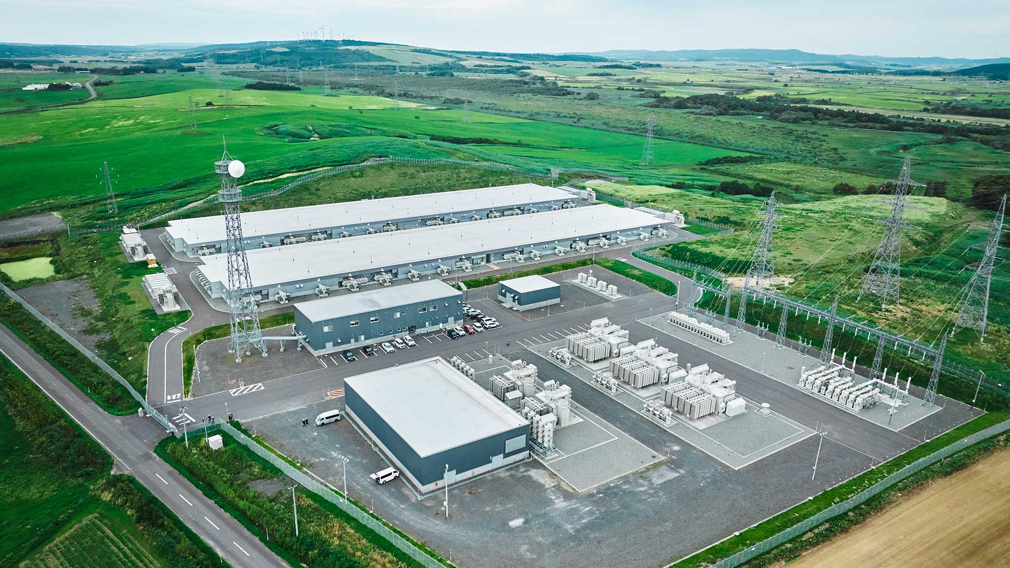

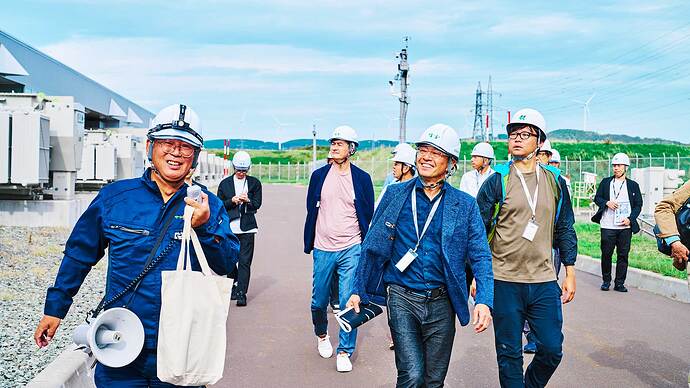

今回訪問するのは北海道。スタート地点となった稚内空港に到着してすぐに向かったのは、世界最大級の蓄電池設備を持つ北豊富変電所です。蓄電容量は720MWhで、これは今回私が運転したアウディQ4 e-tron(バッテリー容量は82kWh)約8,800台分に相当します。
北海道北部は強い風が吹くため、風力発電の適地となっています。しかし、送電網の容量不足や蓄電設備がなかったため、再生可能エネルギーの導入が制限されていた地域でもあります。この施設は、風力発電による電力を蓄電し、系統への送電を安定化するために重要な役割を果たしています。この設備が2023年4月から操業開始したことにより、127本の風車が新たに設置可能となり、北海道での再エネ導入が大きく前進しました。
今回は特別に蓄電池が設置されているエリアを見学させていただきました。残念ながら内部の撮影は禁止されていたので、蓄電池が並んでいる様子は紹介できませんが、規模の大きさに圧倒されました。内部はいくつかのエリアに分割されており、万が一火災が発生した場合でも延焼が防げるようになっています。蓄電池が保管されているエリアはエアコンを用いた空冷方式で冷却され、約80%付近の充電率(SoC)を保つように管理されています。
風車からの電力は地下ケーブルを通じてこの蓄電池に充電され、ここから北海道電力に送るための送電線は約78kmに及びます。
この施設を運営している北海道北部風力送電株式会社 代表取締役の住吉亨さんから「再生可能エネルギーをさらに増やすためには、北海道内の電力需要を高めることが必要であり、その一つの解決策として電気自動車(EV)の普及が挙げられます。これ以上再エネを増やしても北海道内の電力需要が少ないため、発電した電力を十分に活用できない現状があります。EVが増えれば再生可能エネルギーのさらなる導入が可能になり、地域のエネルギー自給率向上にもつながります」と説明がありました。
電気自動車の普及が再生可能エネルギーの新規導入と密接に結びついていることを知り、あらためて電気自動車が果たす役割は大きいのだなぁと強く実感しました。

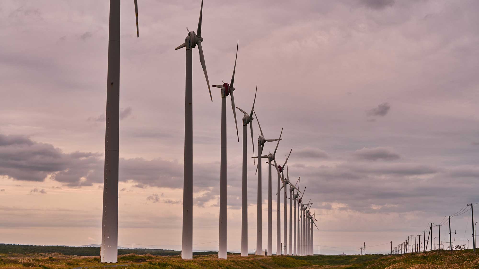

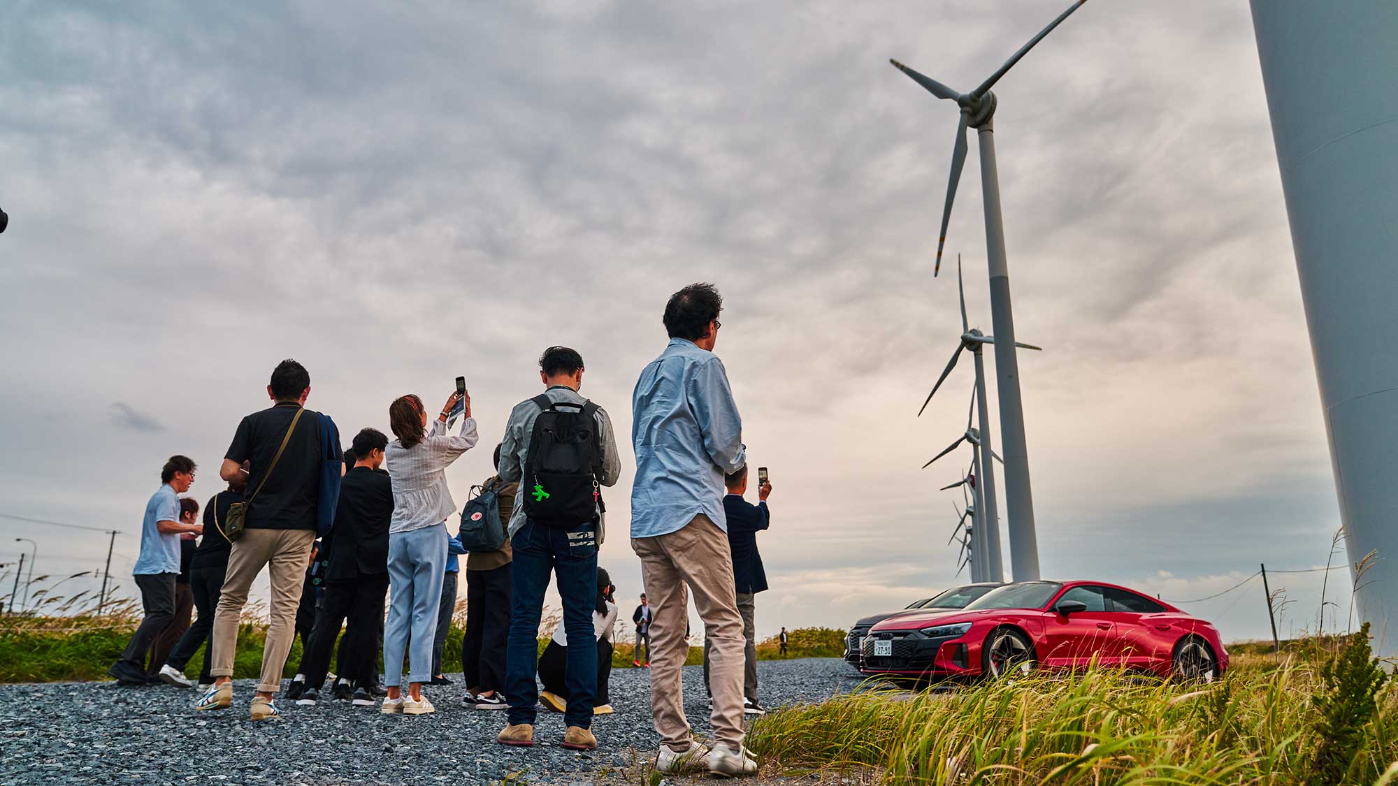

オトンルイ風力発電所では、高さ約74メートルの風車28基が3.1kmにわたり一直線に連なる壮大な景観を目の当たりにしました。
稚内がこんなにも風が強い地域とは知らず、ビュービューと風が吹く中、発電所を運営する幌延風力発電株式会社の方々に話を聞きました。代表取締役の古本氏から「オトンルイ風力発電所は、風力発電のパイオニアとも言える存在であり、2004年の設立以来、累計約1,000GWhの電気を供給しています。火力発電所と比べてCO2排出量削減効果が年間700,000トン。それだけではなく幌延町の観光資源としても貢献しており、多くの人がこの街に訪れています。」と解説がありました。確かに周囲に何もない中、悠然と立ち並ぶ風車は圧巻。ここで電気自動車のオフ会をやってみたら面白いかもしれません。
建設から20年が経ったここの風車は1基あたりの出力が750kW。当時の最先端技術を用いて建設されましたが、最近は風車が大型化し、1基あたり4,200kW級が主流となっています。古本氏は「750kWの風車28基を、4,200kWの風車5基に置き換える計画があります。大きな風車を少数設置する方がコスト効率が高く、メンテナンスの負担も軽減されます」と説明。2027年3月で稼働を停止し撤去される予定なので、訪れてみたい方はそれまでに是非。
