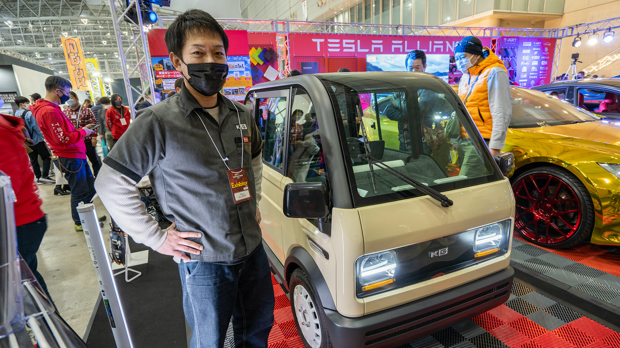

2023年1月に幕張メッセで開催された東京オートサロン2023では「テスラアライアンス」のブースにて、楠氏が代表取締役兼CEOを務めるKGモーターズが手がけた超小型モビリティがお披露目されました。なお、テスラアライアンスは東京オートサロン2023の来場者アンケートで初出展ながら、「もっとも印象に残ったブース」第1位に輝く快挙を成し遂げましたが、そこにはKGモーターズの人気も寄与していたのではないかと筆者は推測します。
「Minimum Mobility Concept」と名付けられたこの超小型モビリティは、楠氏が分析に関わったとある小型EVの存在が大きく関わっていると言います。

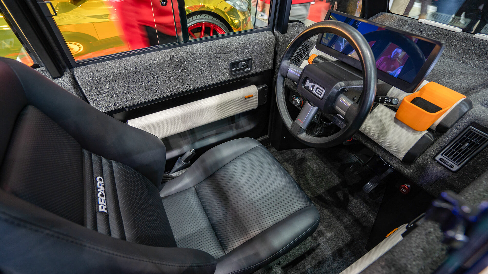

「ただ、KGと宏光ミニでは車体の大きさが違います。弊社がやろうとしているのは、あくまでも『1人で快適に安全に移動できる乗り物』の最小単位となる車を作ること。そして、『快適に』というのが重要なポイントでそのためには屋根、ドア、空調付きが必須だと考えています」

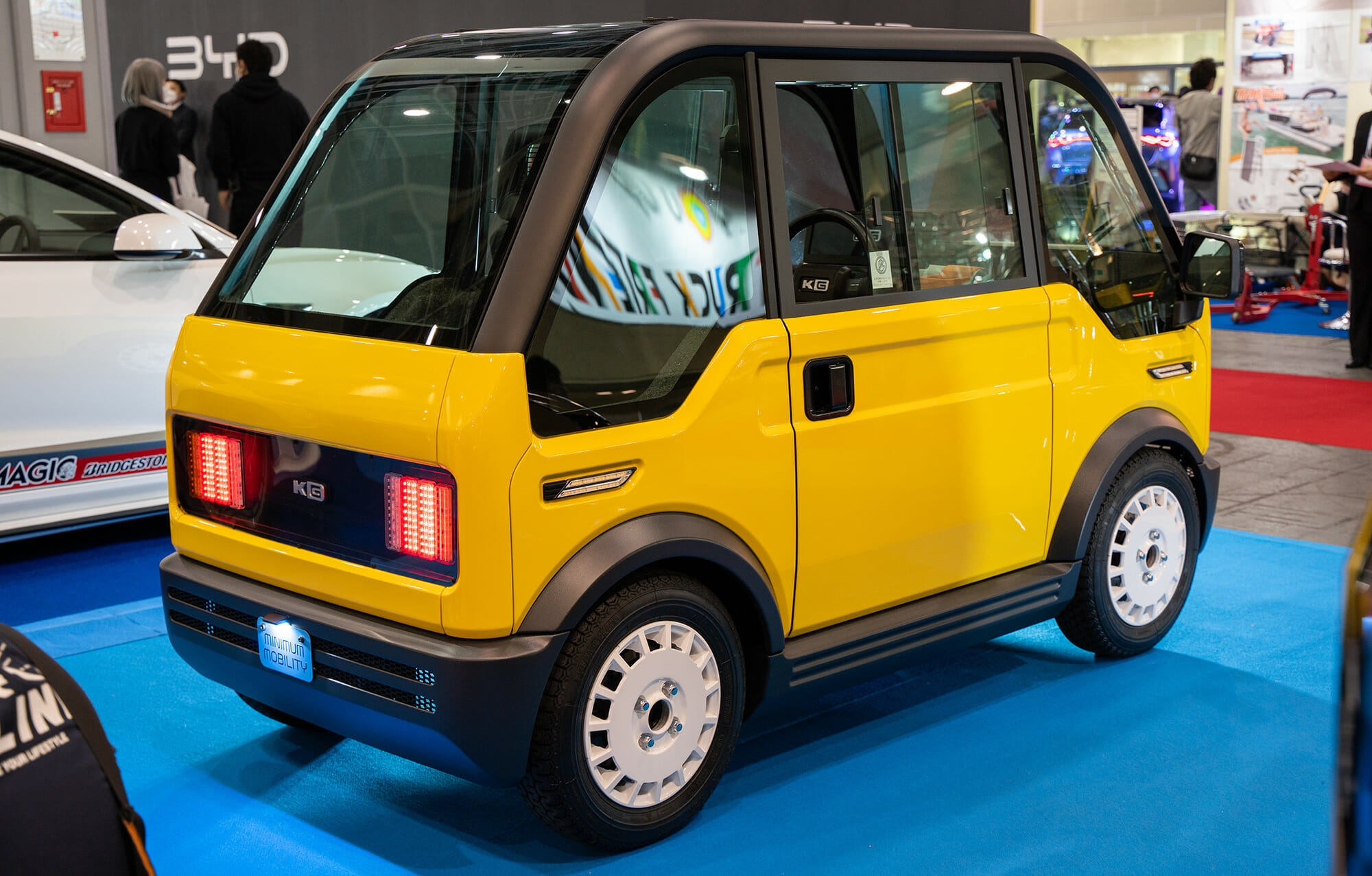

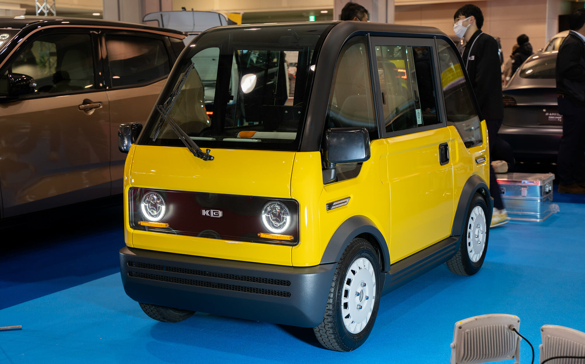

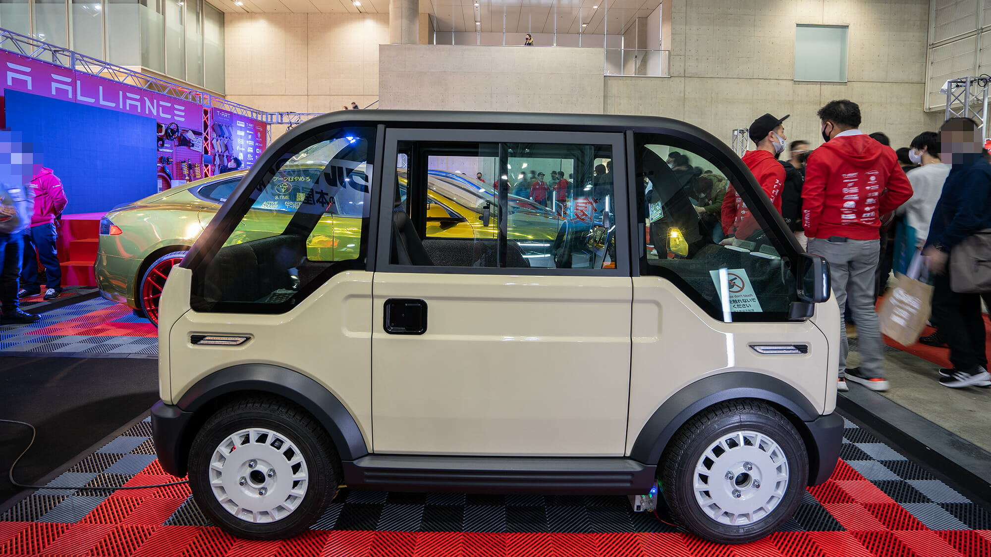

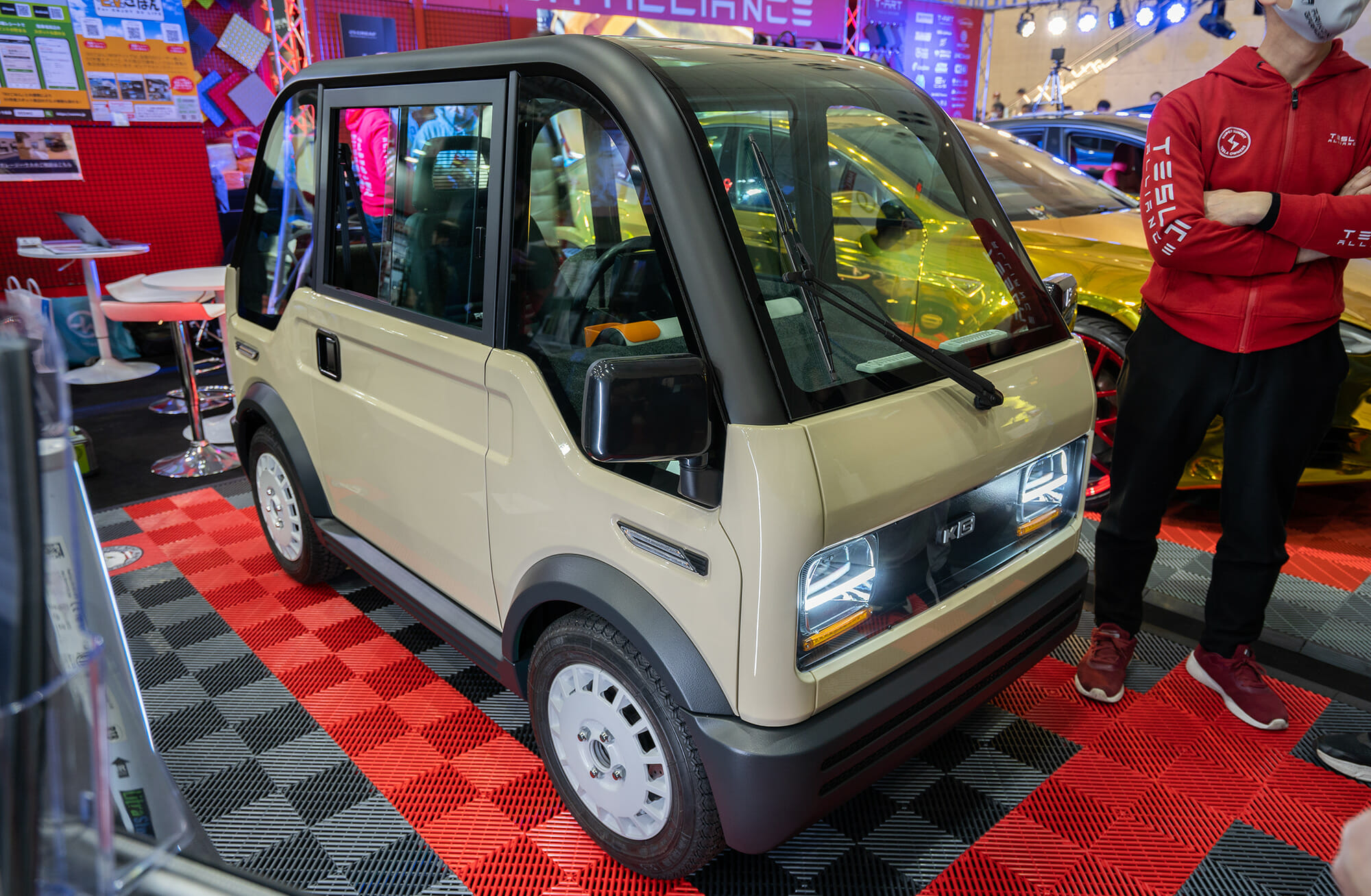

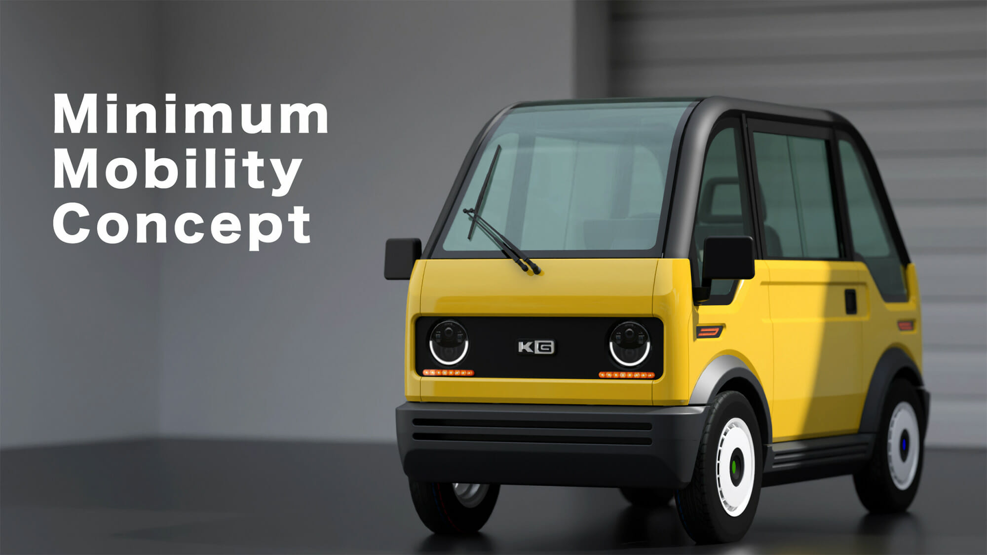

東京オートサロンなどで公開された「Minimum Mobility Concept」は特徴的なデザインで話題になりました。可愛げのある表情のフロントマスクはリアも同様のデザインとなっており、これによりコストカットを実現しているとのこと。違いは「ヘッドライト」か「テールライト」か、ぐらいです。サイドから見ても、前後のデザインが同じであることがわかります。また、1月の東京オートサロンでは外装色がホワイトの個体が展示されていましたが、翌2月の大阪オートメッセではイエローの個体となりました。また、東京オートサロンでは角目だったヘッドライトが丸目に変更されています。
なお、あくまでもイベントに出展されたモデルは「試作車」であること。時間的な余裕もあまりなかったことで、ガラスラインとボディを合わせる作業をするくらいなら、全部ガラスにした方が早いということで東京も大阪も展示車両はガラスルーフにしたとのこと。量産車でもこのような形にするかどうかは「未定」だそうです。

車両サイズ/全長2,450mm 全幅1,090mm 全高1,500mm
定格出力/0.59kW
ピーク出力/5kW
バッテリー容量/7.5kWh(計画値)
航続距離/100km
充電AC100V/5時間
乗車定員/1名
※開発時点での値となり、量産モデルでの仕様変更の可能性があります。
