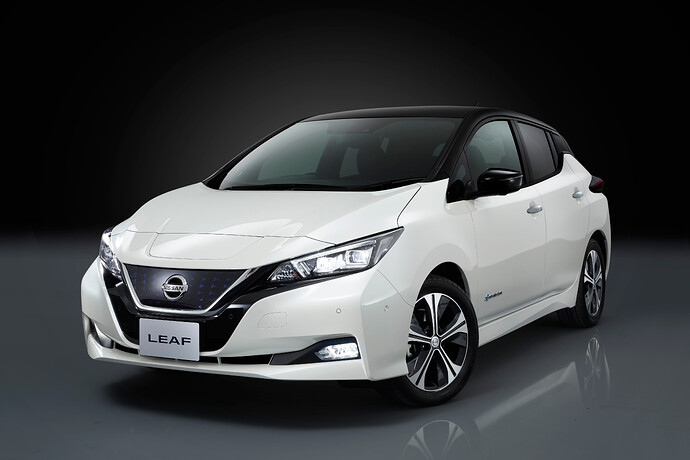

そこで、これまで公にされた情報から、双方を比較してみましょう。テスラモデル3の外寸は全長4694×全幅1933×全高1443 mm、ホイールベースは2876mm。対してリーフS(2WDのベーシック・グレード)は全長4480×全幅1790×全高1540mmで、ホイールベースは2700㎜。前者のテスラモデル3は、アメリカでいうミッドサイズ・カー、やや幅広とはいえ欧州Dセグメントに相当します。同じクラスの内燃機関を積む競合モデルとして挙げられるのは、レクサスISやBMW3シリーズ、アウディA4やインフィニティQ50 、最近ではアルファロメオのジュリアといったところです。
対して後者の日産リーフは長さでは20cm強、幅は13cm強も短く、ひと回り下のコンパクト・クラス相当であることがうかがえます。ゴルフ7やプジョー308といった欧州車のコンパクト・ハッチバックよりやや長いながら、それらのステーション・ワゴンよりは短いというサイズ感です。
