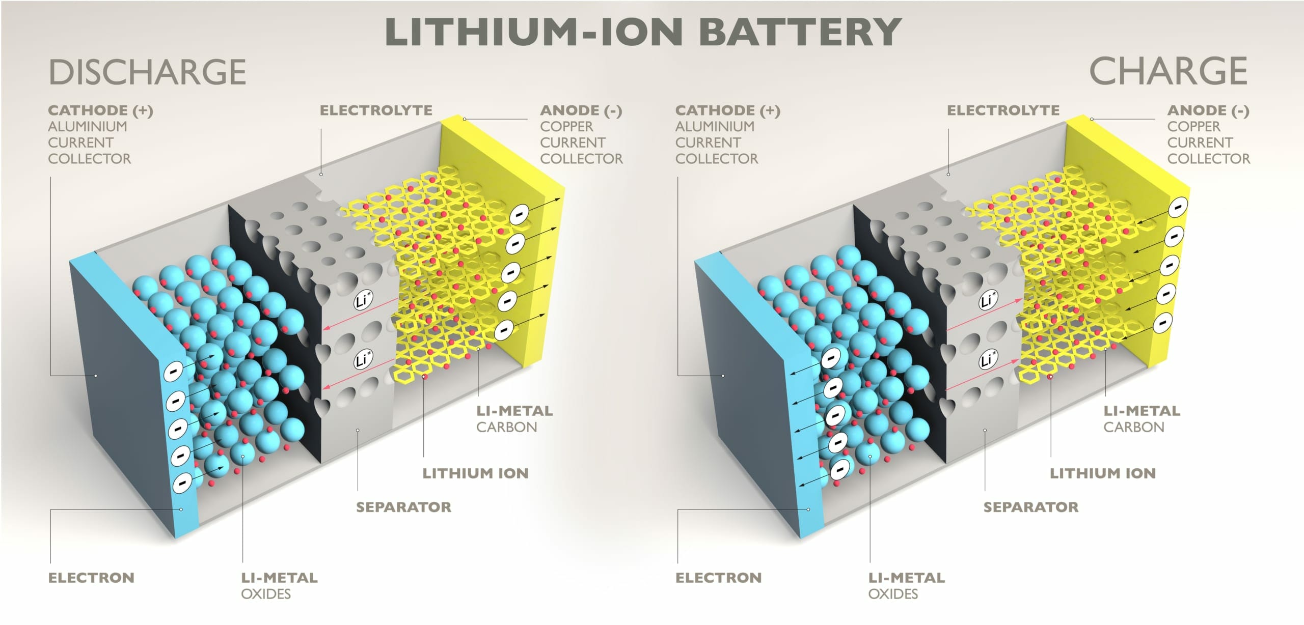

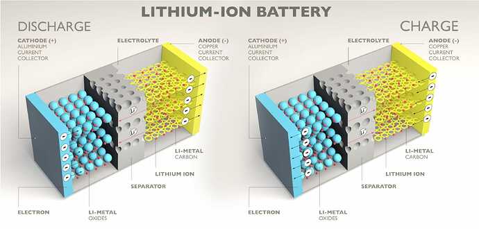

バッテリーが再利用されるかに関わらず、最終的にリサイクルと原料回収は必要になります。 リチウムイオンバッテリーの原料を回収することにより、新しい原料への需要やバッテリーのライフサイクル由縁の(環境への)影響が減り、輸入を減らすことによってエネルギーの安全保障を改善できます。ほとんどのリサイクルに関する研究や関心は、構成物の中で最も価値のある鉱物を含む、バッテリーの正極に集中しています。
一般的にバッテリーのリサイクルには3つのステージがあります。まず第1に下処理ですが、メカニカルシュレッディングをし、プラスチック片と鉄を含まない原料を仕分けるのがメインになります。次に化学溶剤を使ってアルミのコレクタフォイルから正極を分離します。最後に浸出用の水溶液を使う(湿式製錬)か、熱と電解反応を使って(乾式製錬)、正極の原料を分解します。
バッテリーを構成するパーツに素早く分解できるようになれば、下処理がより効率的で経済的になるため、オートメーション化が重要な役割を果たすでしょう。バッテリーの構成パーツを仕分けできれば、さらに純度や価値が高い原料を回収できます。イギリスの研究者は、リチウムイオンバッテリーのロボットによる仕分け、分解、貴重資源の回収プロセスを開発中で、これは作業員の電気及び化学傷害のリスクを無くすことに繋がります。
正極原料を回収するための乾式製錬プロセスは、一部の湿式洗練法よりも大きな悪影響を環境や気候に与えます。要求されるエネルギー量の多さと、排出ガスの有毒汚染物質を取り除く必要性からです。いずれかの製錬方法で回収された鉱物は、新しい電極の正極化合物に合成される前に、しばしば再度精製される必要が出てきます。
ダイレクト・リサイクル法では、正極の原料を元の化合物と同じか、似た性質を持つものを使い、化合物は分解されずに使用可能な状態に戻されます。バッテリーの中で最も価値の高い構成物の1つが、合成正極物質になります。ダイレクト・リサイクルでは化合物をそのまま分離し、追加のリチウムと再結合させる(relithiation)方法を模索しています。またこの方法は、大量にエネルギーを必要とする正極化合物の精製と再合成の過程をなくし、バッテリー生産による環境への悪影響を減らすことにも繋がります。

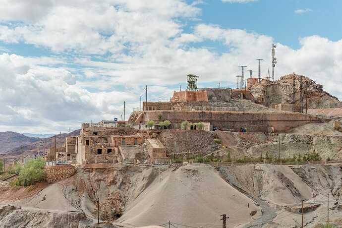

リサイクルにより、新しい採掘を減らし、原料の枯渇を遅らせ、バッテリーのバリューチェーンに関わる弱い人々への悪影響を減らすことができます。例えば、世界で供給されるコバルトの60%がコンゴ共和国からきていますが、武力紛争、違法採掘、人権侵害、環境破壊などの問題が付随して起きています。バッテリーをリサイクルして、コバルト濃度を減らした正極を再構築すれば、外国からのソースへの依存を減らし、サプライチェーンの安全性を高めるのに役立ちます。
