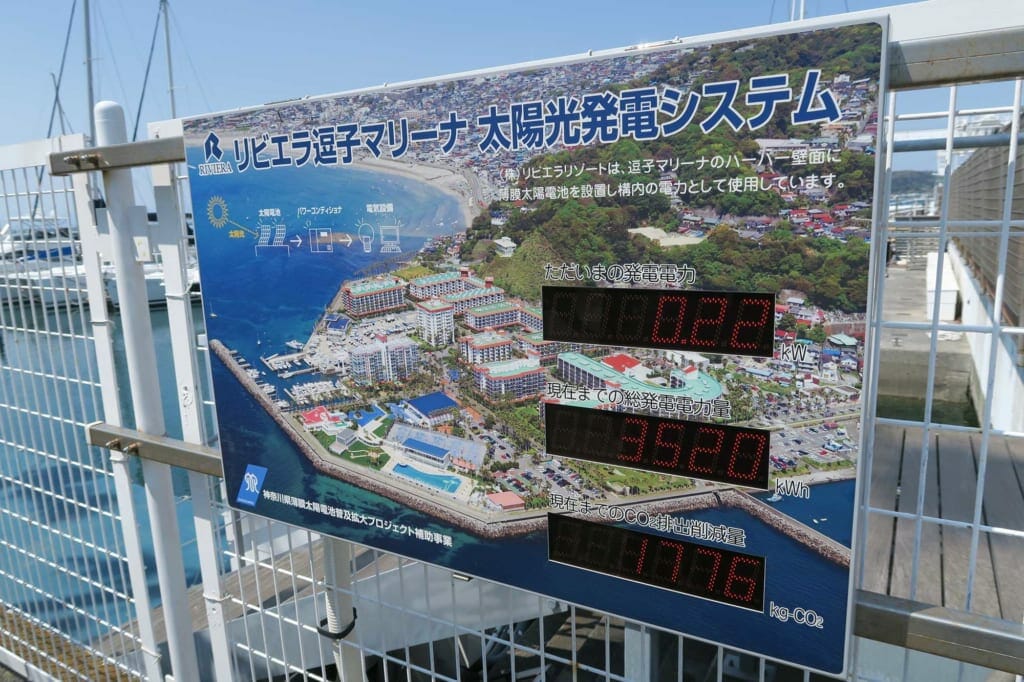

電動モビリティ(電気自動車)や再生可能エネルギーの活用は、脱炭素を目指し地球環境保全に貢献するための施策のひとつ。今回のV2B導入以前から、社用車への電気自動車導入はもとより、マリーナ防波堤壁面への薄膜太陽光発電パネル設置やシェアサイクルの導入、東京海洋大学と共同で急速充電(CHAdeMO)対応の電池推進船『らいちょう』の実用化試験を進めるなどの取組を実践してきました。

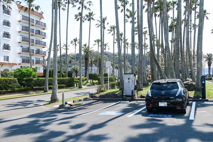

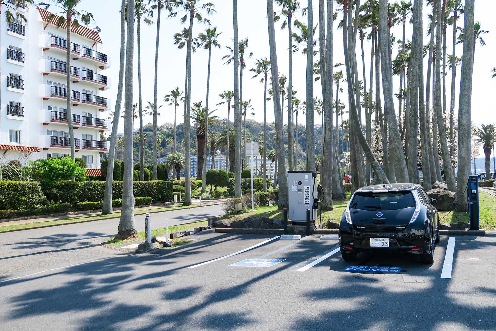

リビエラ逗子マリーナを訪れたのは、それこそ一度ユーミンのコンサートに来て以来、たぶん30年ぶりくらいのことなので、ほぼ初めてって感じです。ホテル玄関までリーフで乗り付けてしまおうかとも思ったのですが、駐車場に普通充電器が設置されていたので、ついでに充電しておくことにしました。

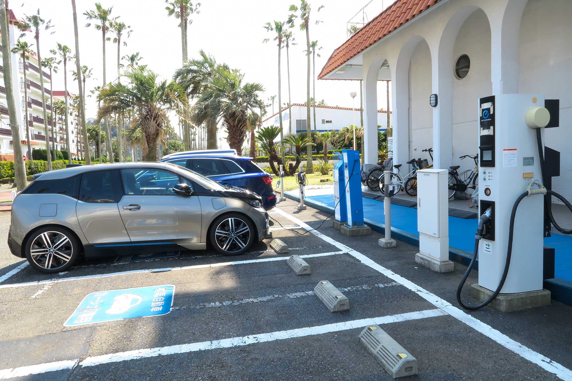

リビエラ逗子マリーナ内には、一般用駐車場に急速充電器1基と普通充電器が2基。クルーザーなどを置いている会員用駐車場にも、急速充電器と普通充電器、そして200Vコンセントがずらりと設置してありました。
テスラのディスティネーションチャージャーはありませんでしたが、EV充電環境がこれだけ整備されたレジャー施設は日本でも希有。まったく問題はないでしょうし、今後、電気自動車がさらに増えれば、それに見合ったインフラを用意してくれるに違いありません。

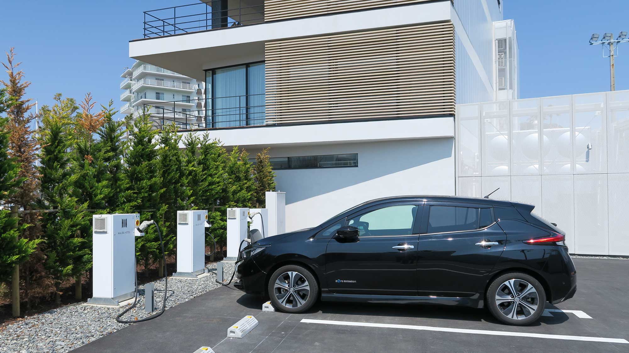

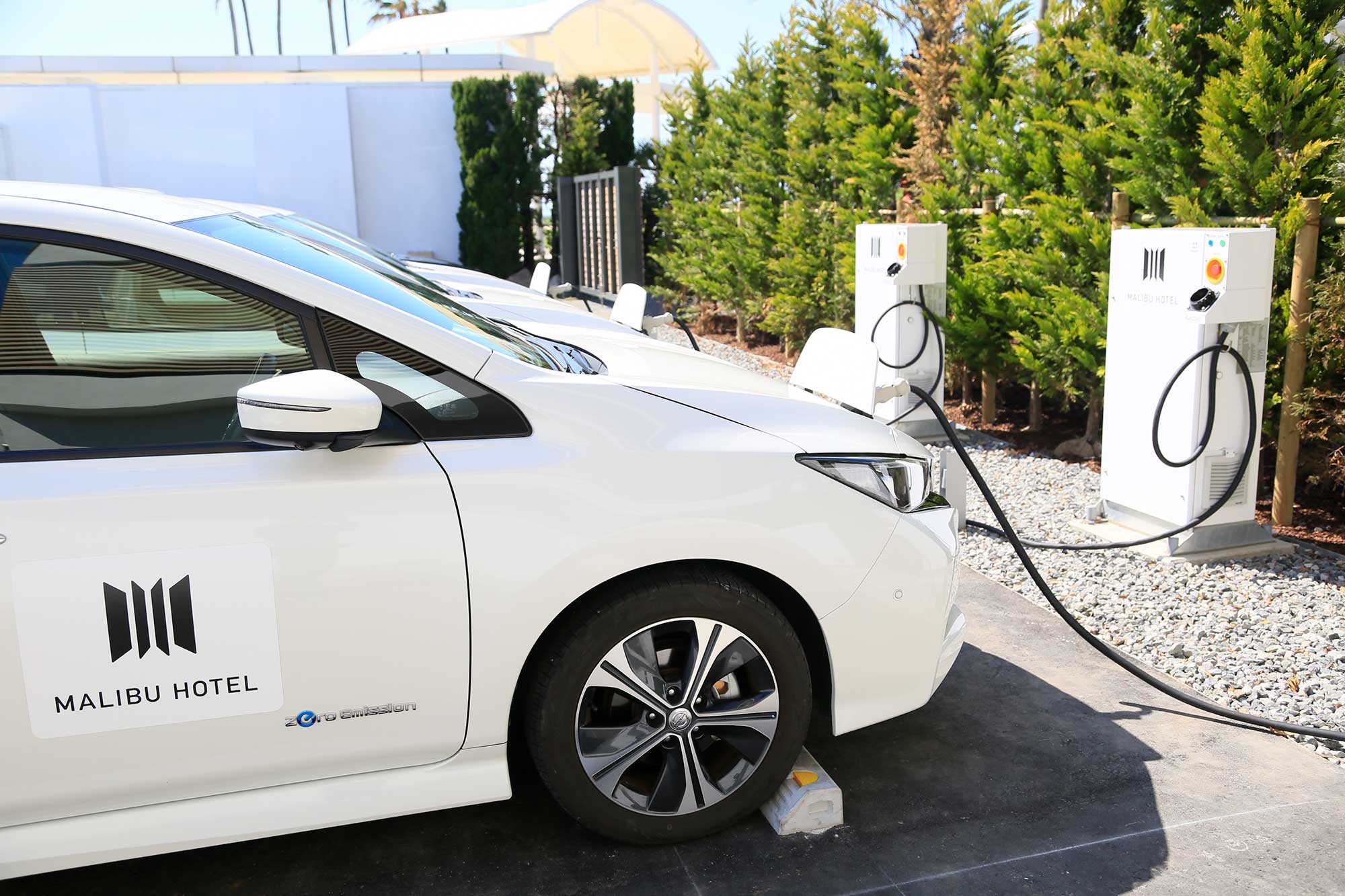

と、少し話が逸れました。気になるV2B施設。3基のPCS機器はホテル建物裏手の宿泊客専用駐車場に設置されていました。
今回、マリブホテルがV2Bを導入した意義には、大きく3つのポイントがあります。まずひとつ目は、ゲストはもちろん従業員や業務用のEVを賢く充電することです。設置したPCSからは、CHAdeMO規格の充電プラグを通じて、基本的には6kWの出力でEVに充電できます。ゲストにはテスラやジャガー、メルセデス、これからはポルシェなどの高級&大容量電気自動車で訪れる人が多いでしょうが、6kW充電であれば滞在中に満充電になることがほとんどのはず。

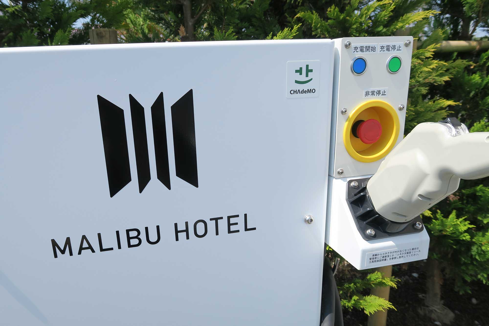

また、リビエラでは従業員にもEVへの乗り替えを推奨していて、このPCSにはたとえば朝9時から夕方6時までの勤務時間中で満充電になるよう、出力を自動で調整するプログラム充電の機能があるそうです。普通の充電とプログラム充電を切り替えるのは、「充電開始」ボタンを長押しするだけ、とのこと。
PCSはニチコンなどの市販品ではなく、『IKS』という京都の充放電機器開発メーカーによるオリジナルでした。なんと、IKSは私が2013年に急速充電日本一周の旅を行った際、EVスーパーセブンの急速充電機器を作ってくれたご縁の深い会社です。旅の途中、電池トラブルに見舞われて、京都府久御山町の工場に駆け込んだこともあります。案内してくれるリビエラスタッフに、EV普及の道連れ的なシンパシーを感じてしまいました。
オリジナル品であり、原則としてスタッフが操作するので説明書きもなく、操作方法はちょっとわかりにくい感じですが、ゲストはホテル玄関前にクルマを乗り付ければ、スタッフがバレットサービスでクルマを移動。充電器の接続なども行ってくれます。

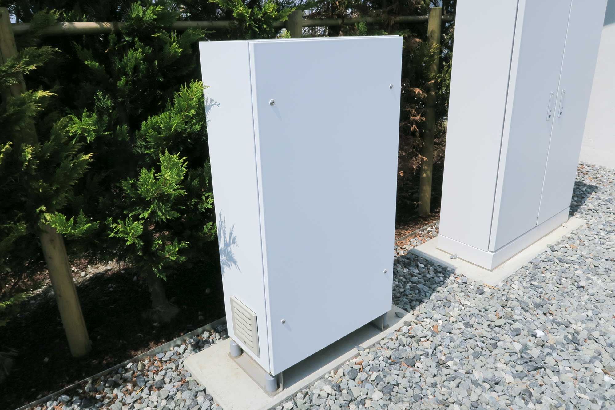

PCSと並んで、フォーアールエナジー製の定置型蓄電池(容量12.4kWh)もありました。ただし、ケースはただの白い箱。量産品ではないしやむを得ないとはいえ、発表会で見たテスラ『パワーウォール』のデザインがかっこよかったこともあり、「頑張れ、フォーアールエナジー!」と感じてしまいました。
