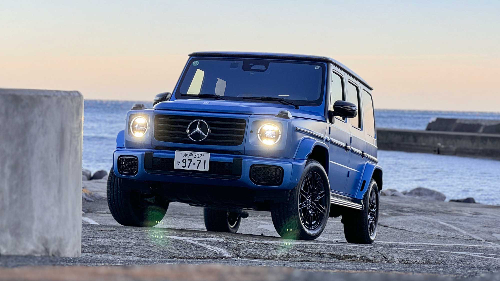

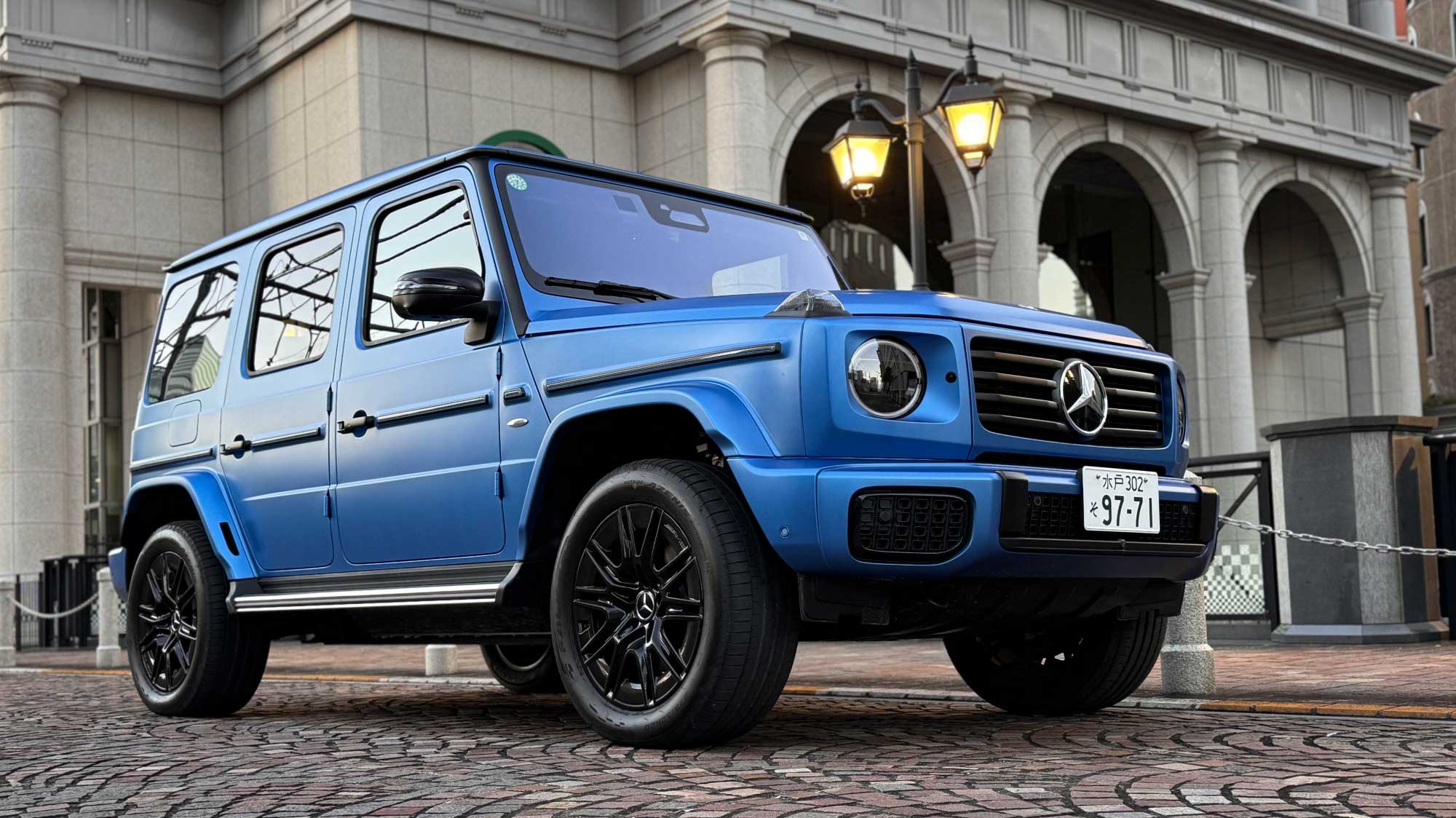

G580 with EQ Technology(以下、G580とします)は45年と長い歴史を有するGクラスに初めて導入された電気自動車(BEV)で、今回の試乗車は内外装に特別装備を取り入れたEdition1です。同車の詳細についてはこちらの記事をご覧ください。

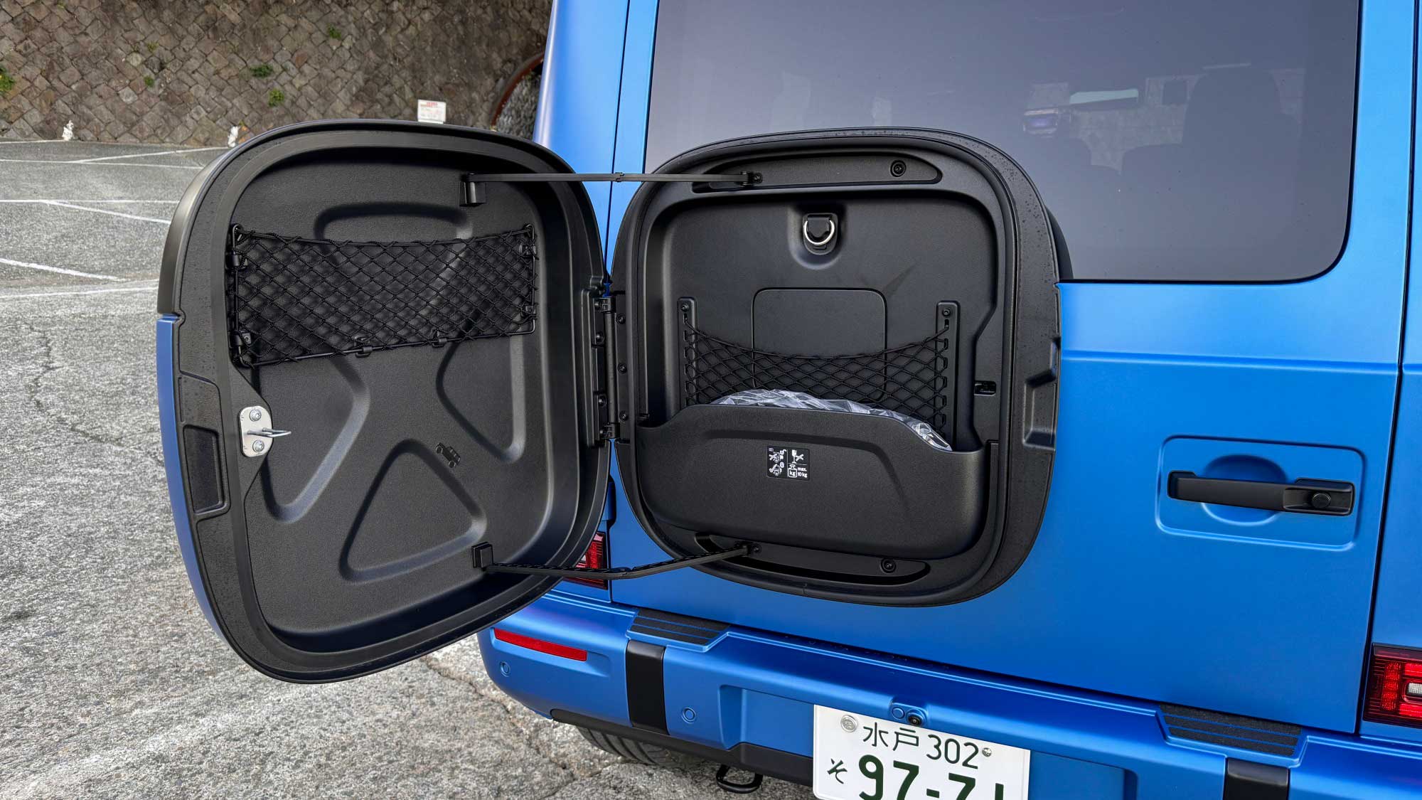

ボディサイズは全長が4730mm、全幅が1985mm、全高が1990mmと、幅と高さはほぼ2mです。意外と短く感じる全長は、スペアタイヤに代わり設置された充電ケーブルなどを収納できるデザインボックス分を除くと4625mmで、なんと5ナンバーサイズです。
どのモデルもハンドル位置は右と左から選択可能で、今回の広報車は左でした。高い着座位置からはシートポジションを最も下にセットしても、ボンネットと左右のウインカーレンズを確認できるため、ほぼ2mの全幅の割にすぐに慣れることができました。

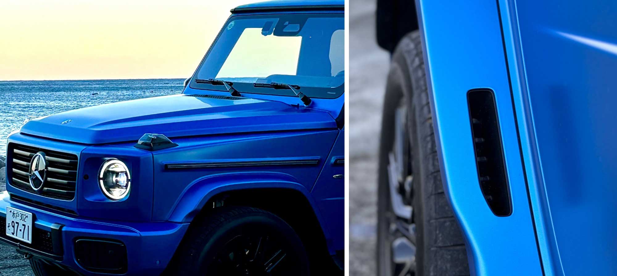

メルセデスはG580に専用のボンネットとリヤホイールアーチのエアカーテンを採用して、Cd値をG450dの0.46から0.44に低減させています。しかしCd値0.4オーバーのクルマ自体が珍しく、空力性能を突き詰めた同じメルセデスのEQSセダンは0.20とその差は歴然です。ボクシーなGクラスのスタイルでは、これ以上の大幅な改善は難しいかもしれません。

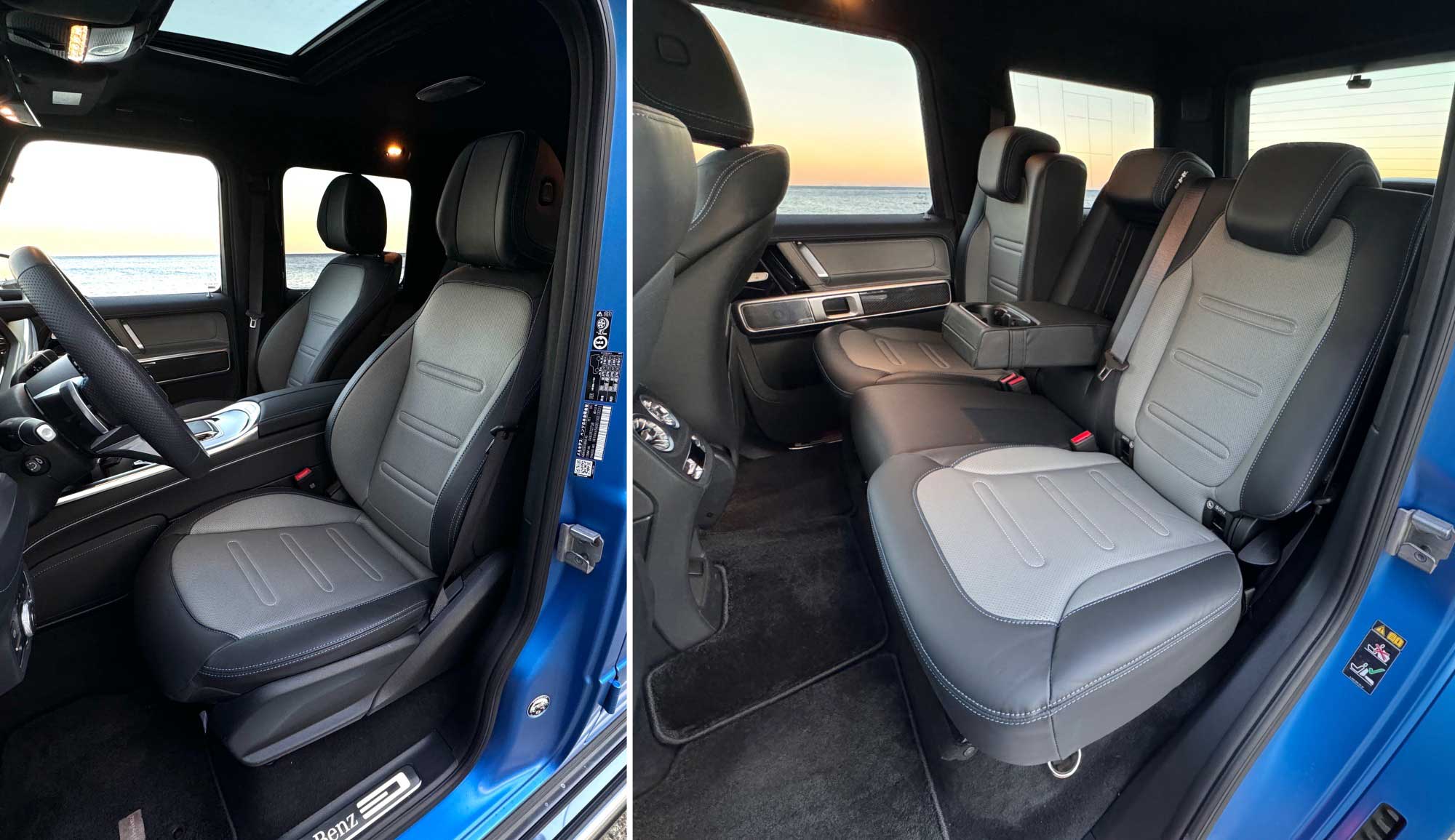

着座位置は、ステップに足をかけて、時にはアシストグリップも掴みたくなるほどに高いです。しかし乗り込んでしまえば1990mmの全高のおかげで前席、後席ともに余裕のある空間が確保されています。ドライビングポジションを決めた身長172cmの筆者の頭上には15.5cm、後席では17.5cmもの空間があり、後席の膝前にも19.5cmの余裕が確保されていました。
前席頭上には手動式シェード、電動チルトのサンルーフがあります。後席は7段のリクライニングがあり、下の写真は奥が最も立てた状態、手前が最も寝かせた状態です。ドアオープンハンドルは膝の位置にある四角いシルバーのパーツです。その前方にある同色のスピーカーと一体化されたデザインではじめは分かりませんでした。

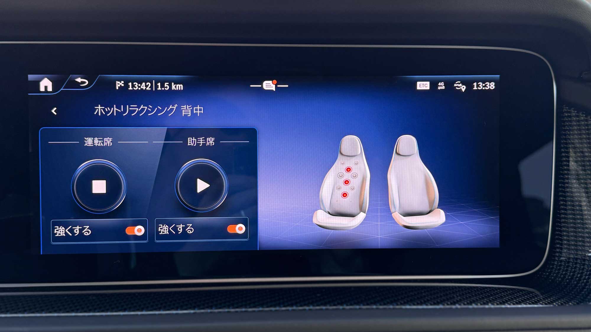

シートクッションは前後ともに適度に張りがあり、ふかふかという感じではありませんが、車体が大きく揺れる悪路走行時に、クルマの挙動を掴みやすくするためだと考えれば納得です。ロングドライブ時にはマッサージ機能が重宝しました。

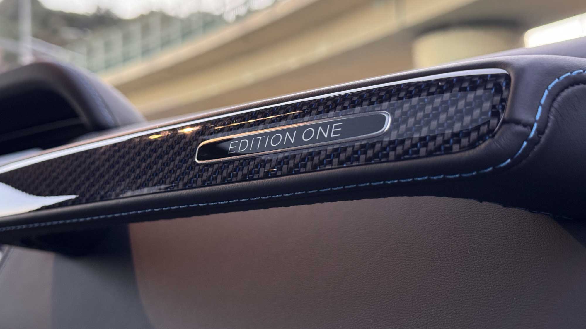

助手席側のインパネには「EDITION ONE」のロゴが入ったグリップハンドルがあります。レザーステッチの青のように、このハンドル以外にも採用されているインテリア各所のカーボンファイバートリムにはブルーが織り込まれています。これらはEdition1の特別装備です。

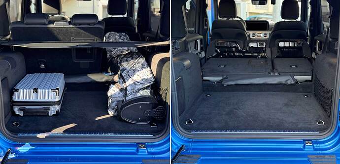

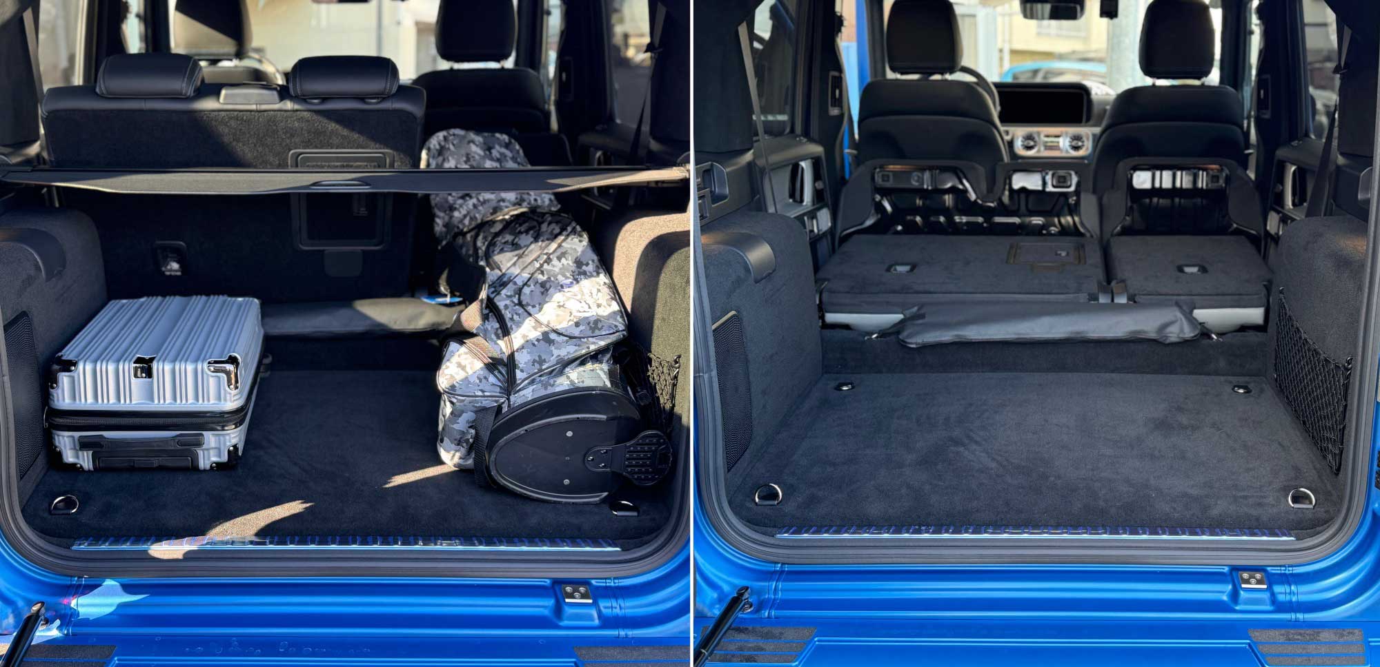

ラゲッジスペースの容量は620〜1990リッターです。スクエアな荷室の幅は107cm、奥行きは69cmでした。

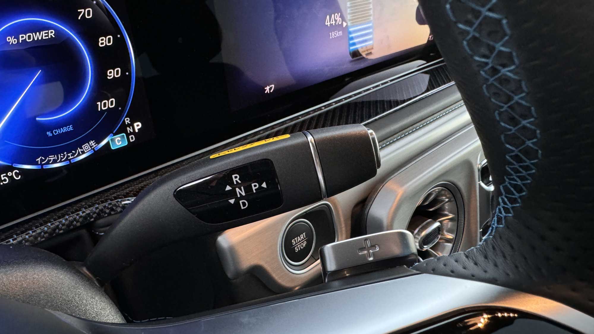

回生ブレーキは、ステアリングのパドルで4段階から選択できます。さらに先行車がいると自動で減速度を調整するインテリジェント回生もありますが、停車まではしませんので、最後はブレーキペダルを踏む必要があります。つまりワンペダルドライブはできません。このような回生についての考え方は他のメルセデス製BEVと同じです。

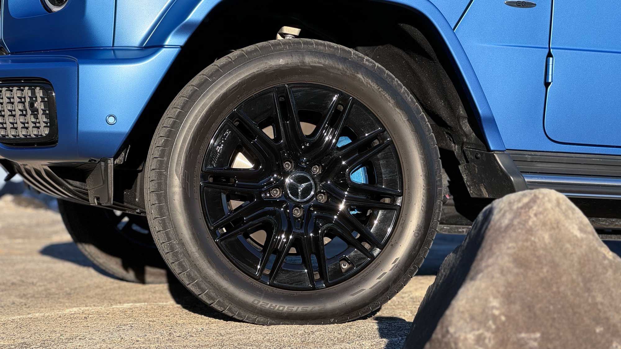

| タイヤサイズ(前後) | 275/50R20 |
| タイヤメーカー・銘柄 | ファルケン・アゼニスFK520 |
