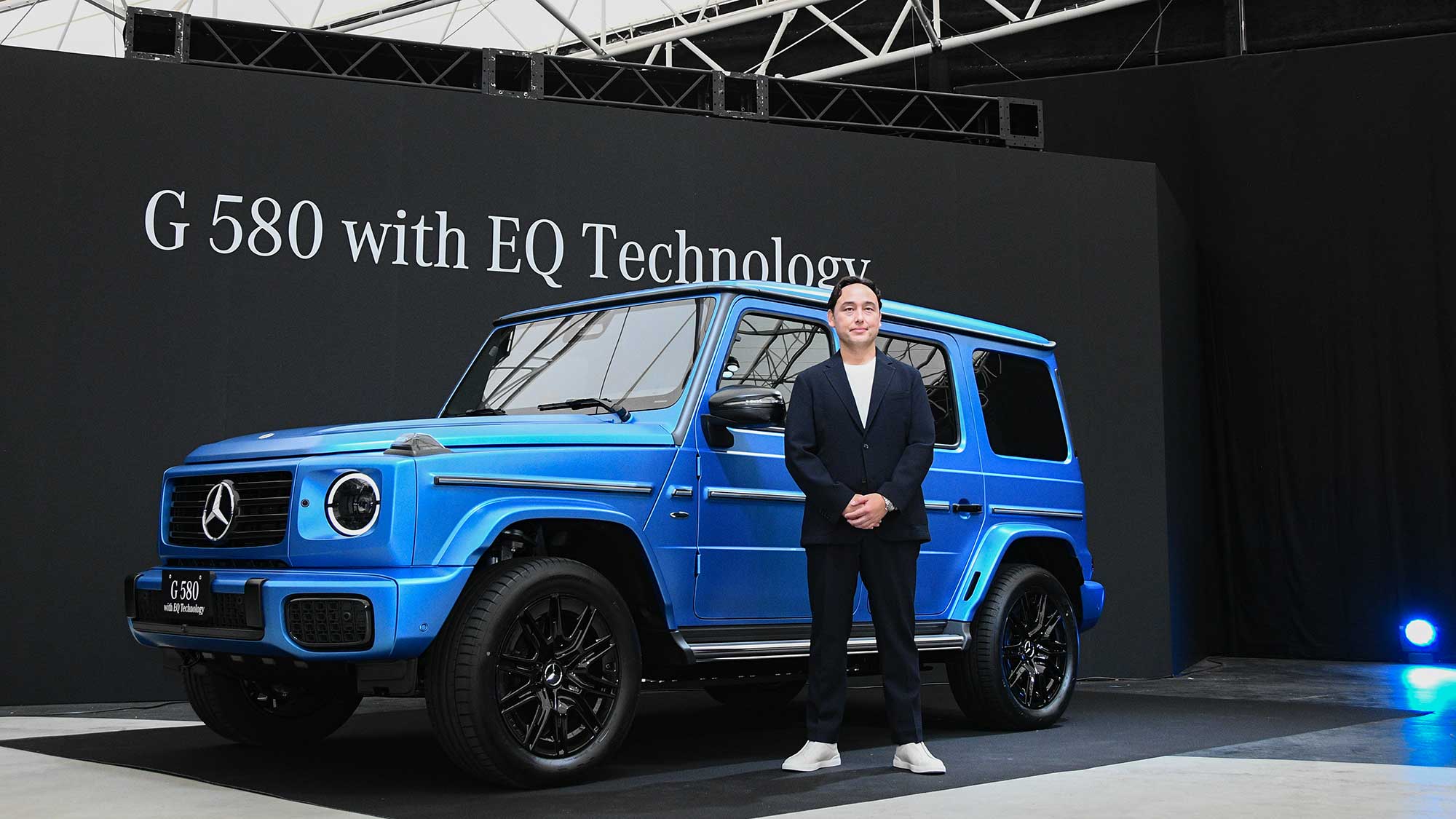

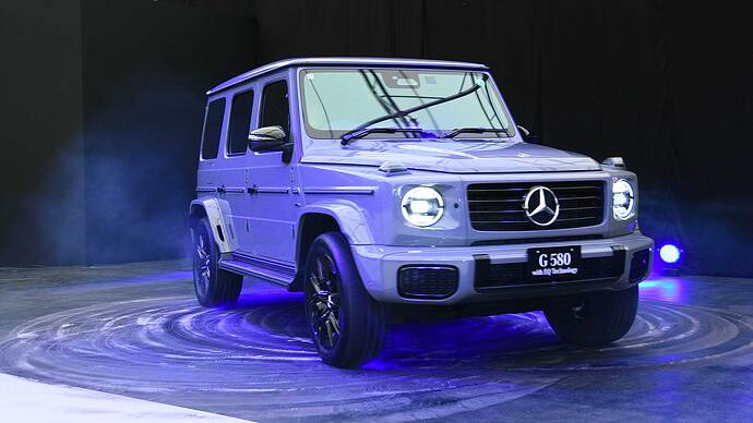

登場したG 580 with EQ Technologyは見まごうことのないGクラスのスタイリング。ガッチリとしたドアハンドルやアウターヒンジのドア、フロントフェンダー上に配置されたウインカーなど誰が見てもGクラスである。しかしながら、ICE車に比べてキックアップ度を高めたボンネット、リヤホイールアーチのエアカーテンなどによって空力性能を向上。CD値は450dの0.46に対し0.44に向上されている。

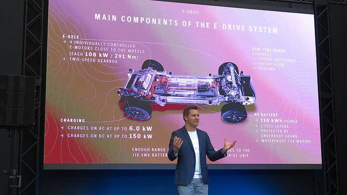

G 580 with EQ Technologyのプラットフォームに関する基本構成は現在のGクラスと同じと考えていい。ただし、EV化によって細かい部分についてまで変更が行われている。まずモーターは各輪に1つずつ計4つが採用された。4モーターの量産EVが日本で正式に販売されるのは初となる。各モーターの出力は108kWでシステムスペックは432kW/1164Nm。モーターはインホイール方式ではなく、ミッションを介してドライブシャフトとつながっている。このミッションも当然4つが搭載される。ミッションの役目は一般的なオフローダーと同じでローモードの選択ができること。ローモード時の減速比は2対1で、最高速度は85km/hに制限される。
バッテリーは床下一面に配置される。容量は116kWhで216個のセルを12のモジュールに収めたもの。バッテリーだけで700kgを超える重量となり、このバッテリーを支えるために最大4mm厚のスチール製ラダーフレームを採用。さらにバッテリーを保護するためカーボンファイバーなどの複合素材を用いた26mm厚のプロテクションパネルが装着される。最大6kWの普通充電とCHAdeMO規格の急速充電に対応。CHAdeMOは150kWに対応する。残量10%からのCHAdeMO充電性能は50kw機で18%増/106分、90kW機で36%増/55分、150kW機で57%増/41分という社内テストデータが発表されている。WLTC一充電走行航続距離は530km。実用に近いEPA換算推計値は約424kmとなる。

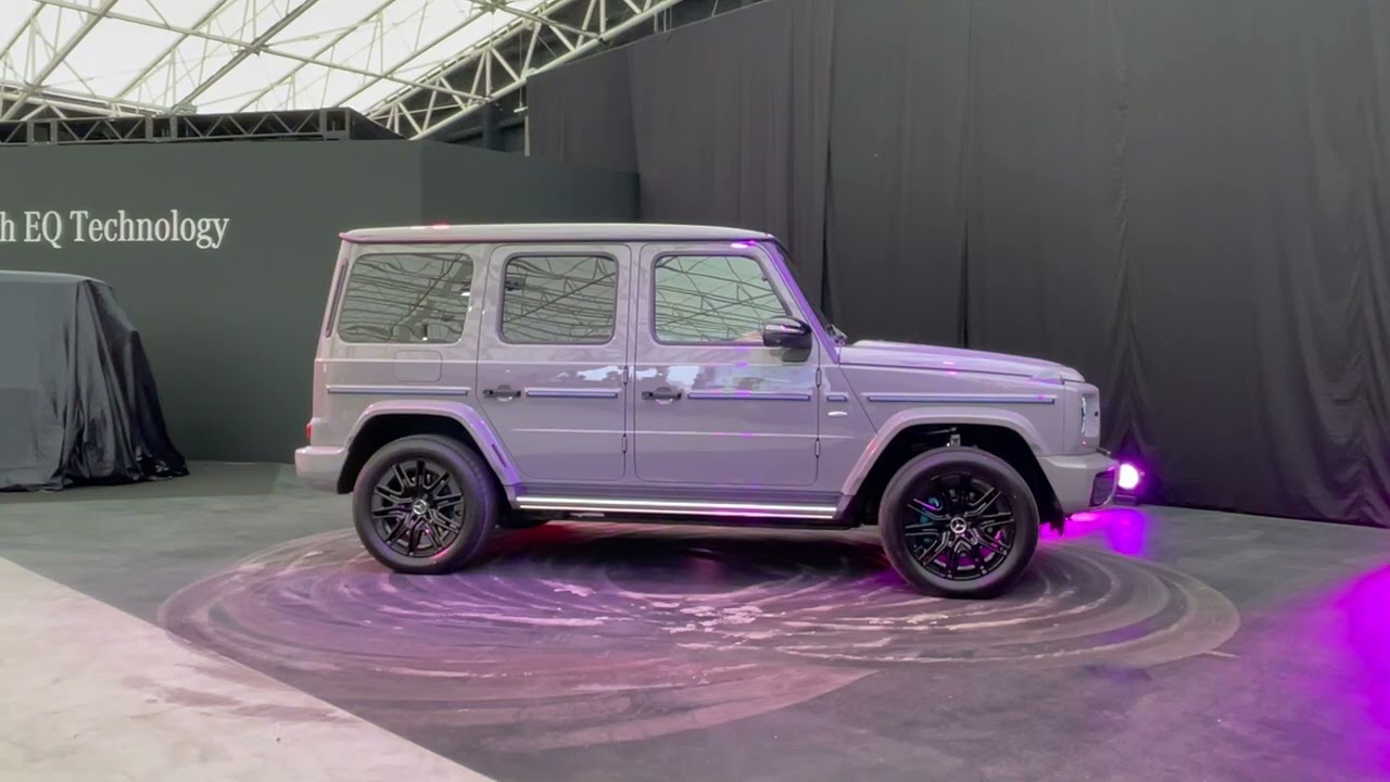

発表会冒頭で披露されたGターンは、左右のタイヤを逆回転(対角線上は同位相)に制御しその場で方向転換できるシステム。左右どちらの回転も可能で、最大720度(2回転)まで回ることができる、この機構は公道使用が禁止されていて、林道などを走行中、倒木や落石などで行く手を阻まれた際などに使うことが前提とされている。

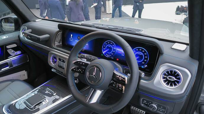

カメラ&モニターを用いた視界確保も積極的で、360度カメラシステムのフロントカメラ、サイドカメラからの映像を元にディスプレイにクルマの前方下部の路面イメージを仮想表示する「トランスペアレントボンネット」を採用。死角となる部分の路面状況の把握が可能となる。オフロード走行を視覚的にサポートするオフロードコックピットは勾配、傾斜、高度、操舵角、出力やトルク、タイヤ空気圧や温度、さらには各輪のサスペンションや仮想ディファレンシャルロックの状態などオフロード走行に役立つ情報がグラフィカルに表示される。
