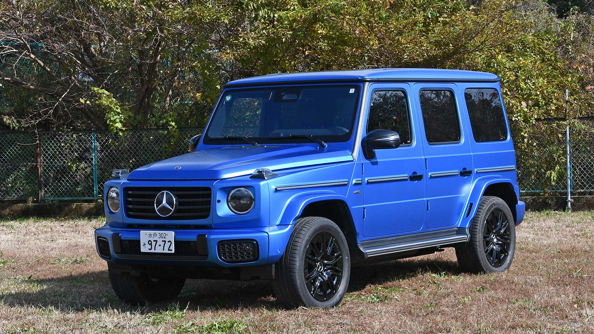

G580は全長こそ4730mmとさほど長くはないのですが、全幅は2mに迫る1985mm、全高は1990mm、車重はなんと3トン超えの3120kgです。ちなみにいすゞのEVトラック、エルフEV木製平ボディは全長×全幅×全高が4690×1695×1965(mm)で、車両総重量が3490kgです。車両総重量というのは車両重量に積載量と55kg×乗車定員を足した数値です。G580は5名定員なので車両総重量だと3395kgです。つまりG580は、エルフEVよりも少し長くかなり幅広ボディで、フル積載のエルフEVと同等の重さということになります。
そんなサイズ感、重量感のG580ですが、走らせてみるとそれほどの大きさは感じません。ボディパネルが直線とフラットな面で構成され、Gクラスの象徴ともいえるフェンダー上に配置されたウインカーレンズのおかげでビックリするぐらいに運転席からの見切りがいいのです。そして432kW/1164Nmのパワー&トルクは3トン超えのボディをものともせずに加速します。乗り心地もよく荒れた路面でもけっこう快適。ラダーフレームのシャシにオフロードも走れるタイヤの組み合わせだということを考えればかなり優秀だと言えます。

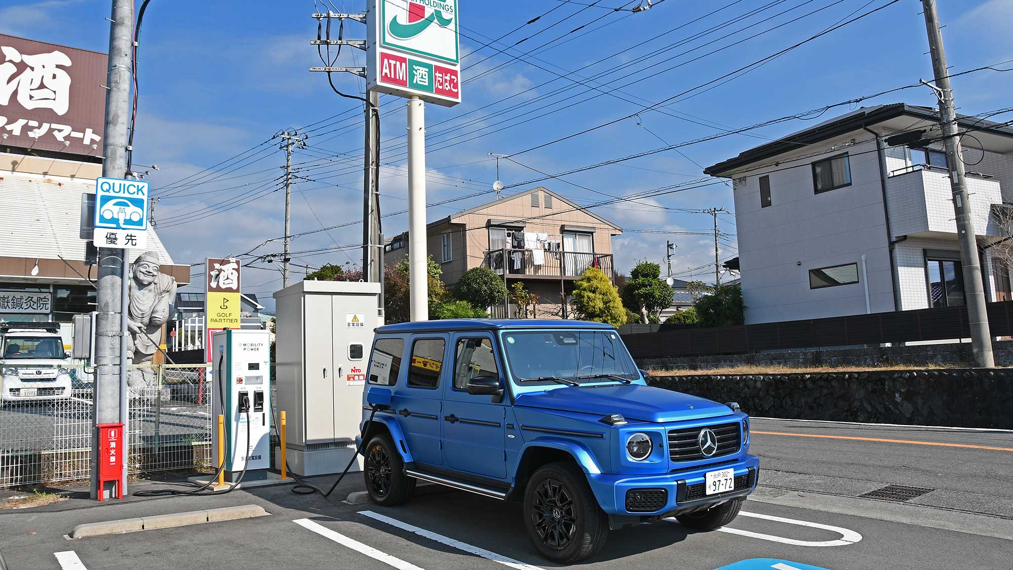

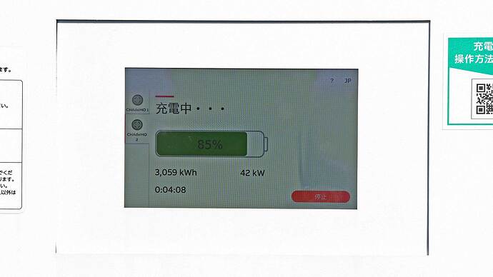

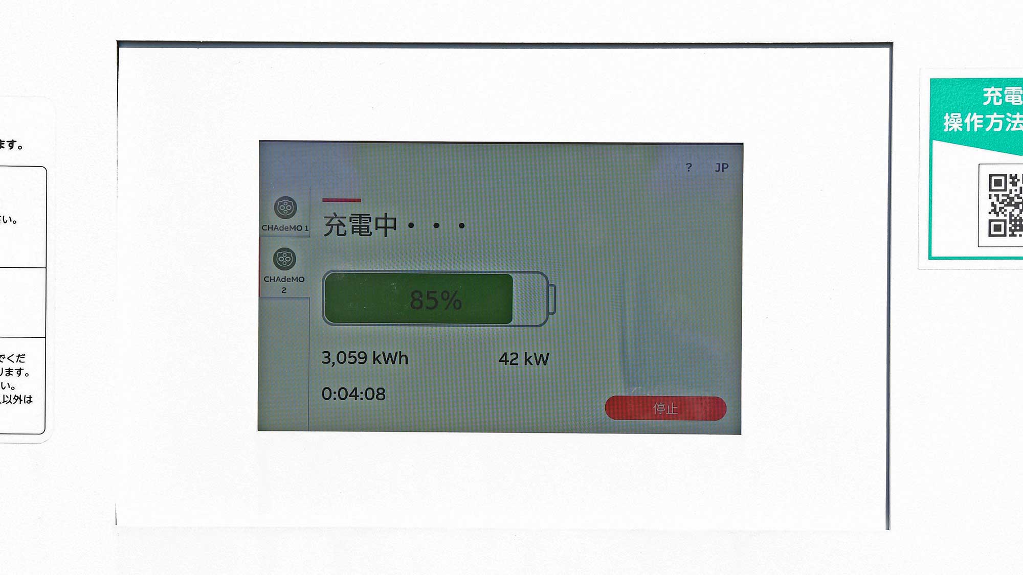

急速充電を試すために「バッテリーを減らしたい」走りで富士宮市東阿幸地を目指しましたが、出発時82%だったSOCは到着時にはなんと83%にアップしていました。あとからデータを調べて見るとスタート地点の標高は994m、ゴール地点は135mで高低差なんと841m。移動距離23.6kmでこの高低差ですからけっこうな下り勾配だったわけです。運良く90kW充電器には先客がおらず、1台のみの充電が可能でした。23分25秒で充電はなぜか自動的に終了。SOCは9%アップの92%に上昇。充電量は11.123kWhでした。
G580は最大150kWの急速充電に対応していますが、確認できた最大充電出力は50kW程度。今回、EVsmartブログ編集部だけでなくメルセデス・ベンツからも急速充電を試すリクエストがあったのですが、いずれにしてもSOC80%超からの急速充電では、あまり参考になるデータを得ることはできませんでした。23分ちょっとで自動停止した理由も不明。車両側で90%を超えると充電停止する設定になっていたのかも知れません(未確認)。改めて、しっかりと充電性能を確かめるチャンスを待ちたいと思います。

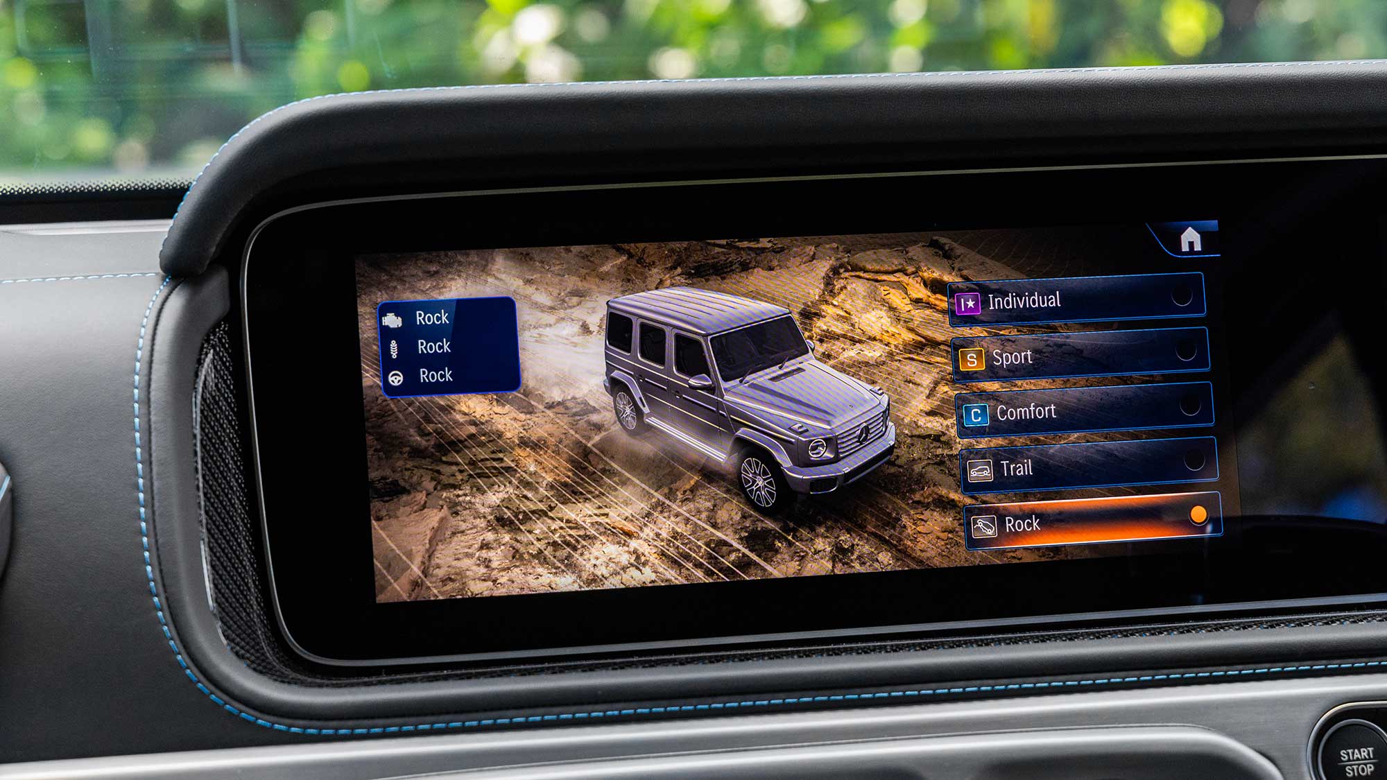

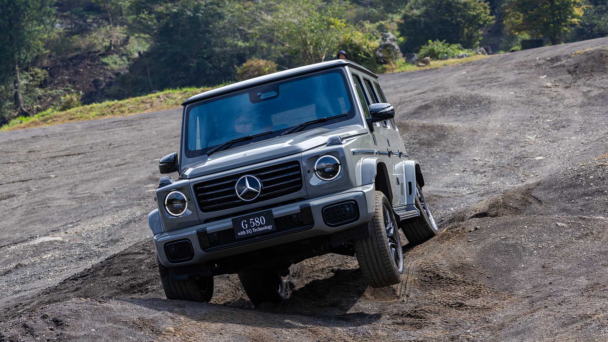

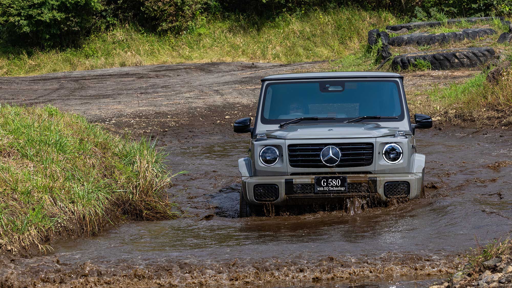

富士ヶ嶺オフロードでは林道コースやキャンバー、モーグル、ロック、ウォーターハザードなどさまざまなセクションを走行しましたが、どのセクションでもしっかりとトラクションを掛けて走れました。タイヤが空転するようなシーンは皆無で、かなりきつい状況でもつねに4輪のグリップがコントロールされていました。よくよく考えてみると荷物満載のエルフEVと同じ重量のクルマがこうしたセクションを軽々とこなすのは脅威的です。
