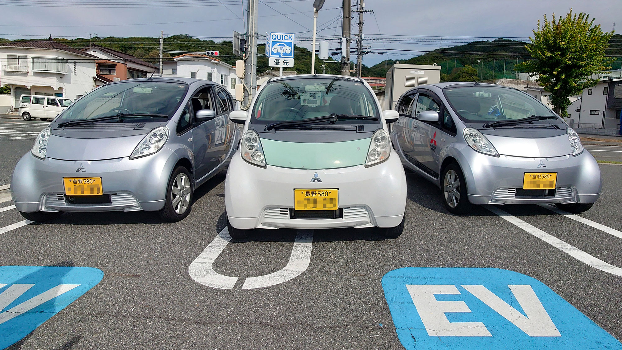

同工場は2025年度は小学生以外は見学お断りになっています。でも「i-MiEVで日本一周しています」と連絡してみたら、「見学はできませんが、ぜひお話を聞きたいので来てください」と、表敬訪問することに。i-MiEVの製造に携わっていた技術者がいまも働いておられて「ロングトリップは励みになります」と歓迎され、楽しい時間を過ごせたそうです。
岡山では、白馬EVラリーで知り合ったi-MiEVオーナーとのランデブーも実現しました。
「倉敷と岡山の隠れ名所をあちこち案内していただきました。工場夜景ですとか、すごくきれいでしたね。i-MiEVを担当していた水島製作所のOBの方も呼んでくださって、3台で交流することもできました」
