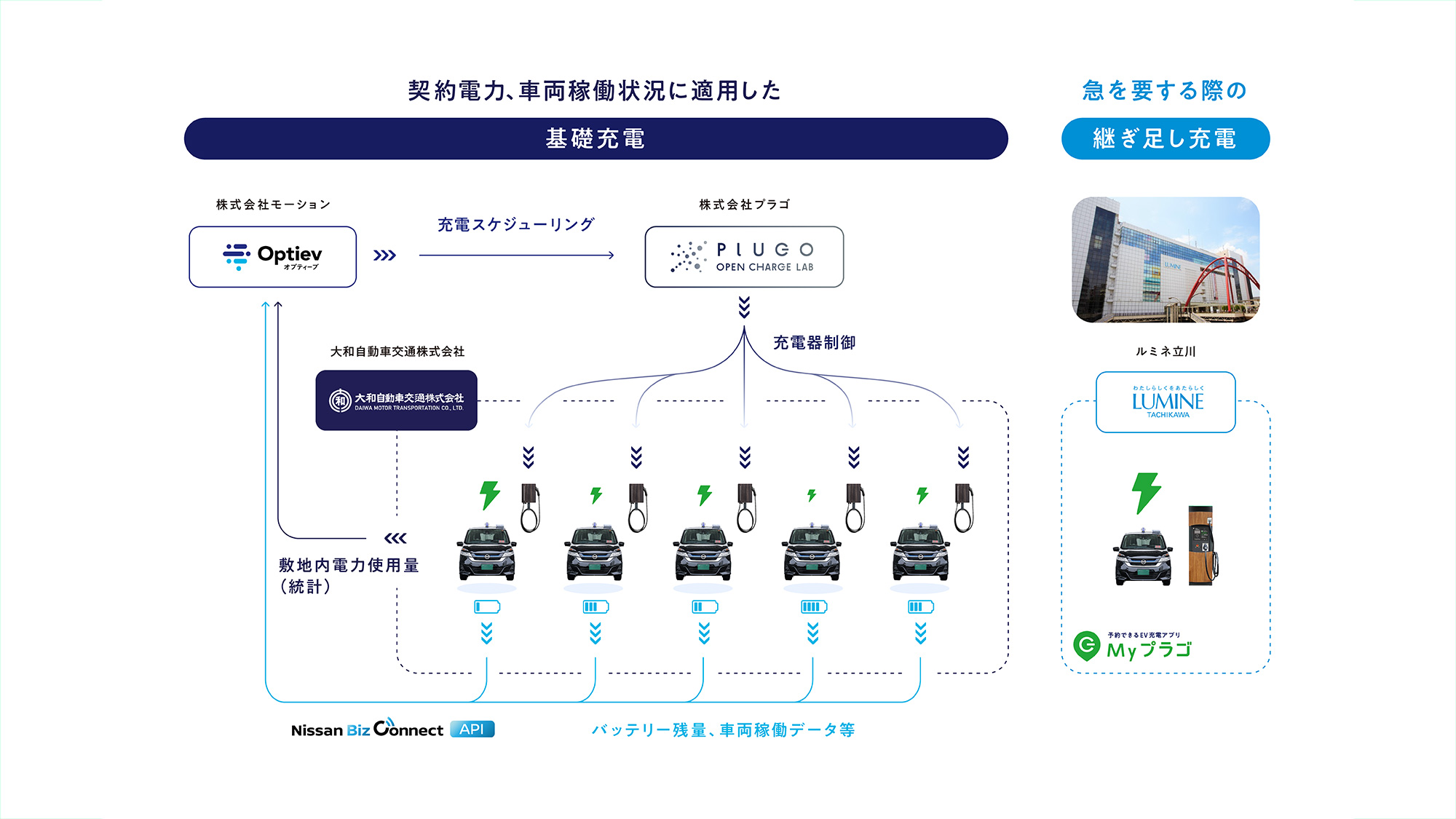

モーションは、かねて「EVタクシー運行最適化システム(EVOT)」の開発&運用を進めており、タクシー会社の営業所などで電力デマンドのピークを発生させずに各車両に必要な充電量を適切に充電するための充電管理ソリューション「Optiev(オプティーブ)」を開発。
プラゴでは、顧客に最適化したEV 充電ビジネスを推進するクラウドソリューション「PLUGO OPEN CHARGE LAB」を開発しており、「Optiev」と連携することで、タクシーの運行状況に応じた最適なスケジュールと電力出力で充電できる充電設備とサービスを提供。
大和自動車交通は、環境にやさしい車両の積極導入、エコドライブの推進などを進めており、子会社である大和自動車交通立川株式会社に5台の日産リーフを導入しています。
プロジェクトでは、「Optiev」が日産の法人向けEV 車両データ外部連携サービス「Nissan BizConnect API」用いて、大和自動車交通のEV タクシー車両の「バッテリー残量」「電力消費量」「走行距離」等の各種データをリアルタイムで取得し、最適な充電スケジュールと充電出力を算出。その内容をもとに、「PLUGO OPEN CHARGE LAB」を通じて充電器を制御。また、株式会社ルミネが運営する「ルミネ立川」の協力を受け、来店客向けに設置されているEV 急速充電器をタクシーの経路充電拠点として利用し、タクシーが駅で乗客を待つ時間に充電を補う運用の可能性や、立川でのエリア連携の可能性について検証するという内容になっています。
つまりは「ITのソリューションを活用して、効率良くEVタクシーが活躍できる仕組みを構築しよう」ということですね。

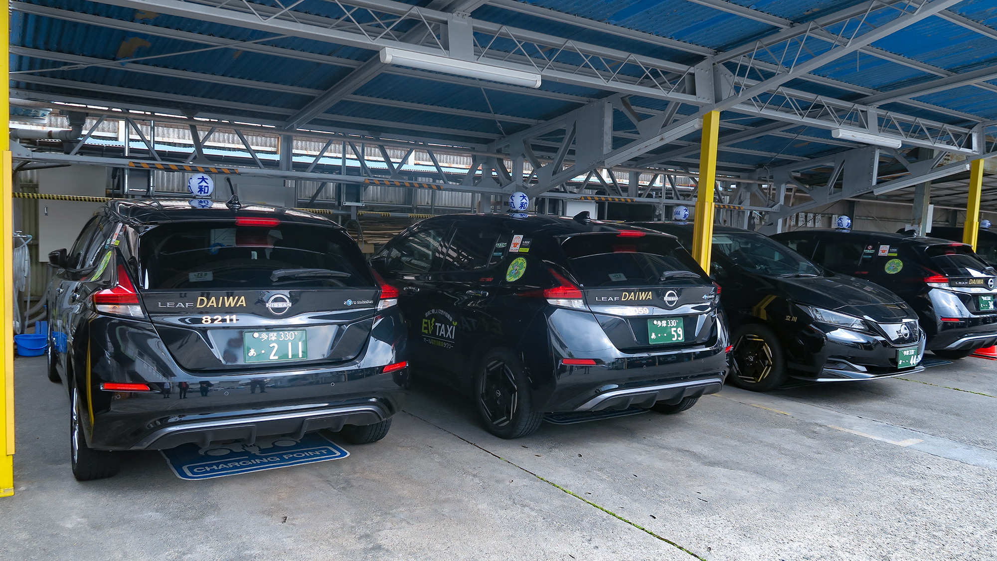

さっそく、東京都立川市にある大和自動車交通立川株式会社へ取材に伺いました。実証実験の都合で5台のEVタクシーが車庫に集結するということで、ズラリと並んだリーフタクシーの写真を撮ることもできました。お話を伺ったのは、代表取締役社長の澤田康太郎さんです。
大和自動車交通立川が導入しているのは、バッテリー容量60kWhの日産リーフ e+を5台。「ガソリンやLPGのエンジン車に比べて、EVの電気代は安い。走りの性能などについても、ドライバーには好評です」(澤田社長)とのこと。グリーン経営にも注力しているというリリースの説明があったので、EVタクシー普及について参考になる実感などを伺えれば、という思惑を抱いていたりもしたのですが……。

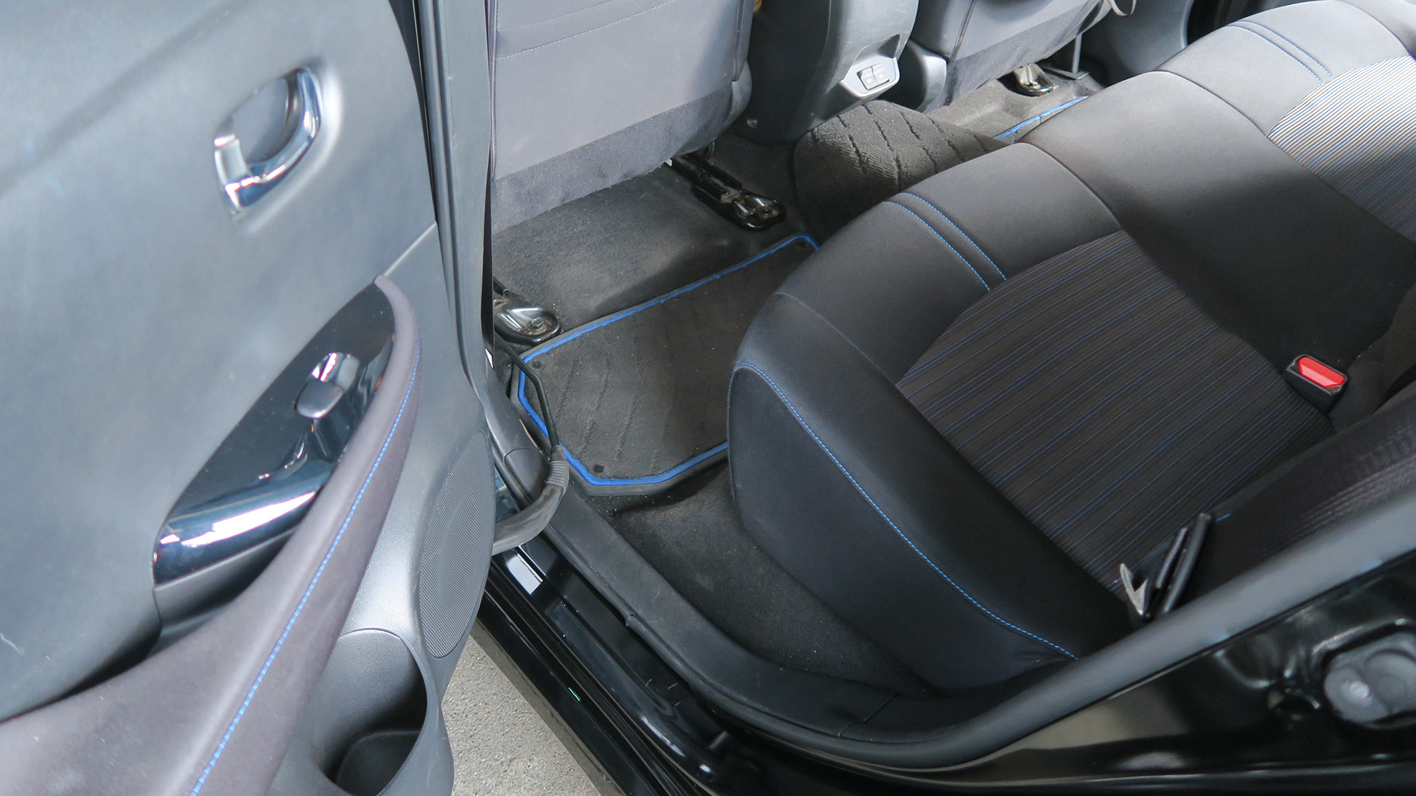

「タクシー会社として環境への配慮はとても大切なことですが、タクシーに乗車いただくお客様には関係のないことです。たとえば、弊社で50数台を運用しているジャパンタクシーは、スライドドアで乗り降りがしやすく、後席が広い。一方で、リーフのタクシーは、タクシーとしては後席が狭いという声をいただくことがあります」と澤田社長。

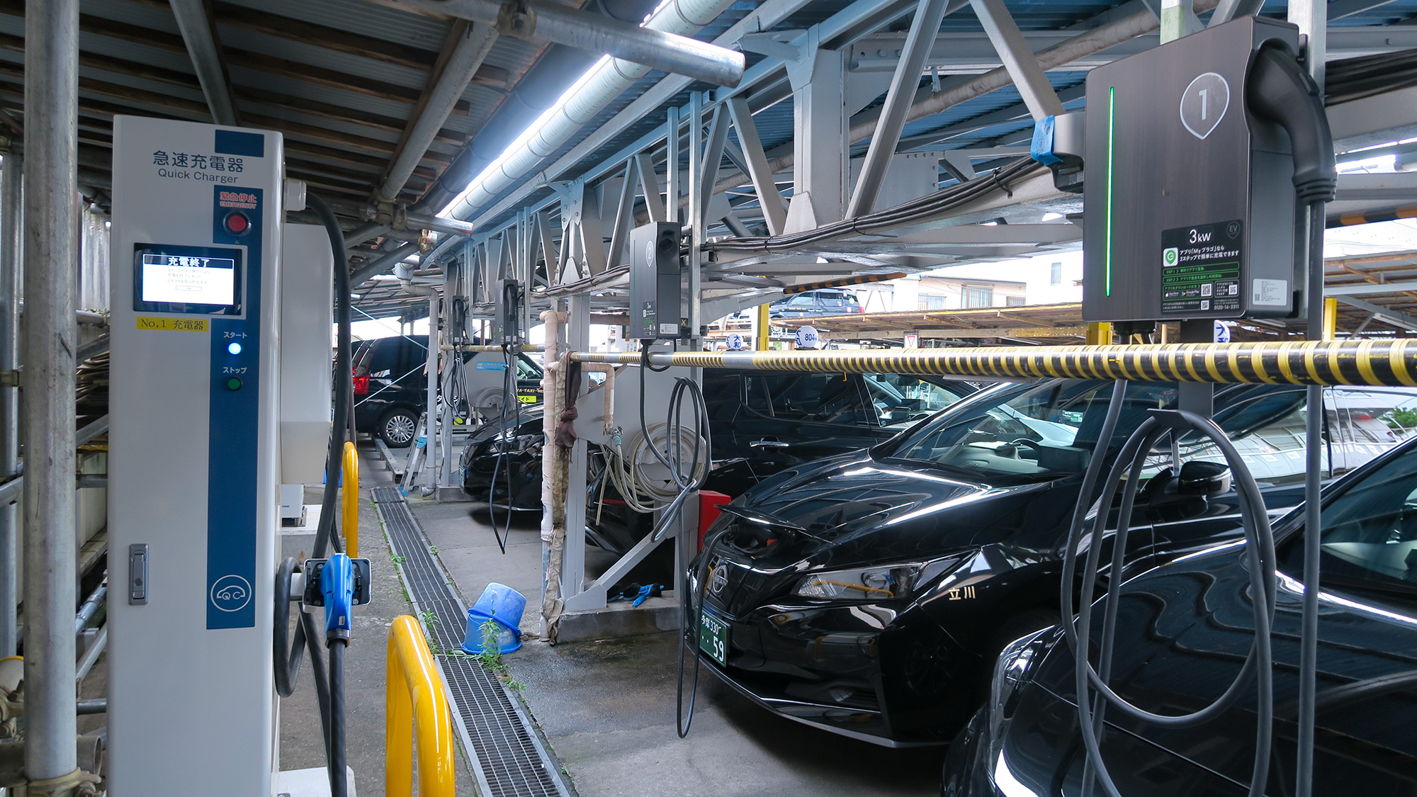

車庫に戻って普通充電ケーブルを繋いでおけば、次の運行スケジュールに合わせて充電をコントロールしてくれるシステムの使い勝手などに不満などはないと言いながらも、EVタクシーを増やすには、もっとタクシーに向いたEV車種の登場に期待するニュアンスの言葉もありました。
充電器があるリーフタクシーの車庫の撮影取材中、ちょうど戻ってきたドライバーさんに聞くと「静粛性が高く、上り坂の走りや信号待ちからの加速がスムーズ」といったEVならではの走行性能は評価しているものの、乗降時、とくにお年寄りから「自動ドアのアームが邪魔だと指摘されることがある」とのこと。
