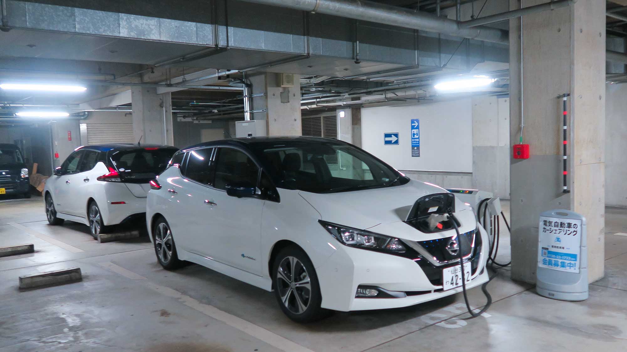

九州電力は2020年4月22日に、マンション入居者用の電気自動車(EV)のカーシェアリングサービス「weev(ウィーブ」」を発表しました。スタートは2020年12月で、九州や首都圏に竣工するマンションでのサービス提供を予定しています。
※冒頭写真は仙台ロイヤルパークホテルの『e-シェアモビ』ステーション(本文のサービスとは関係ありません)。
EVをより手軽に、安心して利用できることを目指す

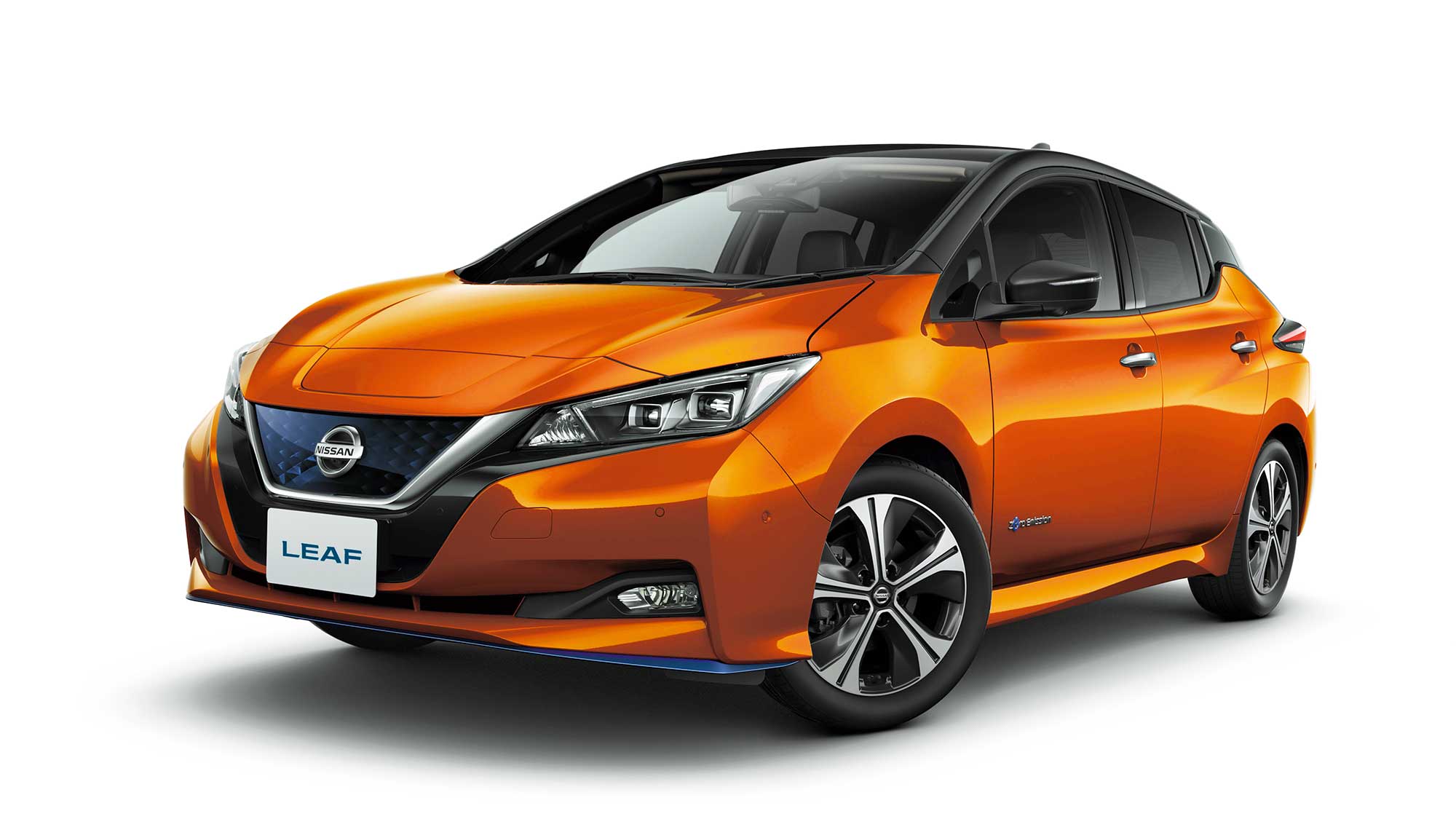

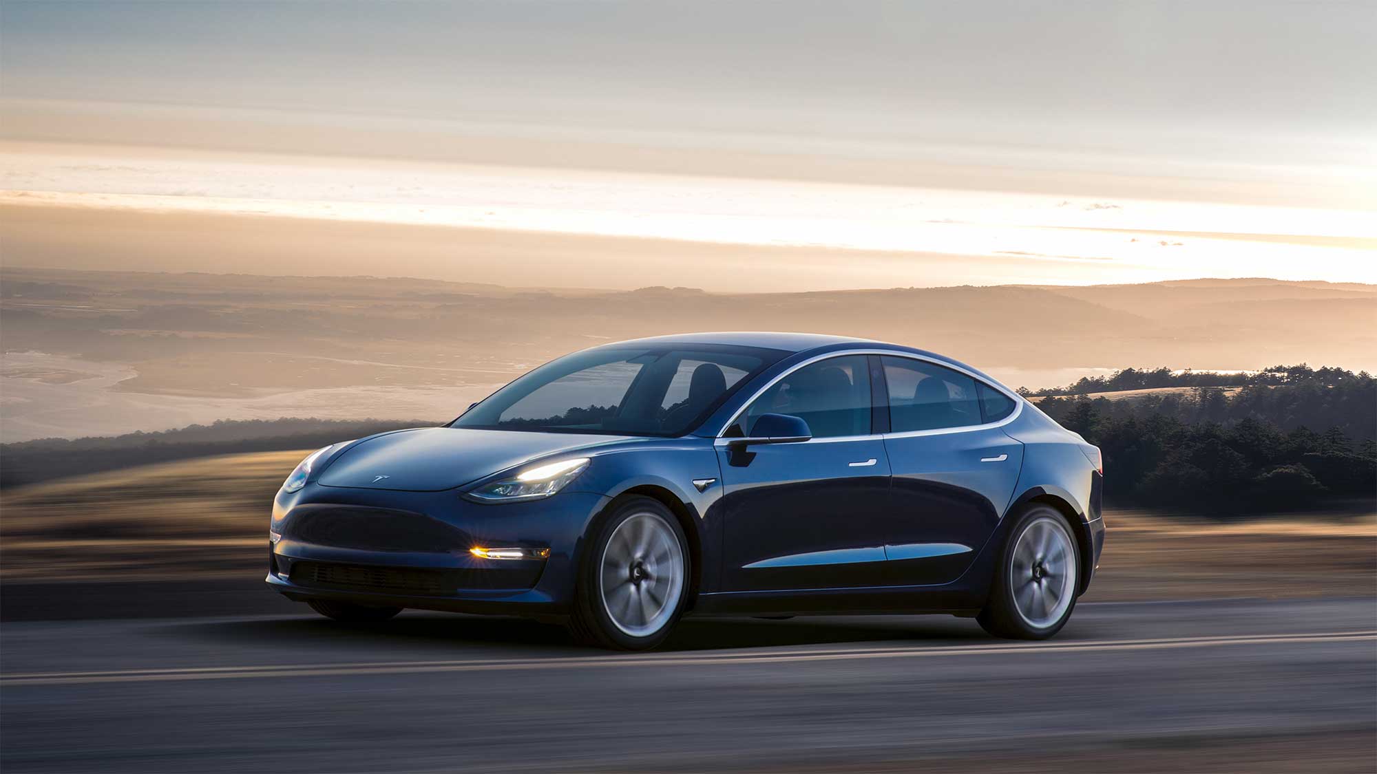

ーーー車種は日産・リーフとテスラ・モデル3になるという報道がありました。
●はい、その予定です。
ーーーちなみに、なぜモデル3とリーフになったのでしょうか?
●1回の充電で走ることのできる距離や、価格を勘案して、ということです。もっとも車種は、当面は2車種ですが、今後は増える可能性もあると思います。
ーーーモデル3とリーフ、マンションにどちらを置くか、選ぶことはできるのでしょうか?
●ウィーブは、マンションの管理組合やデベロッパーとの契約になります。その時に、リーフにするかモデル3にするか、車種を選んでいただくことはできます。
ーーーそうすると、2車種の割合がどうなるかが気になるのですが。
●それぞれの割合はまだお答えできるものはありませんが、特段、どちらかに偏っているということはないと聞いています。
ーーーカーシェアを使う時の料金はいくらになりますか。
●時間料金が15分で200円と、距離料金が1kmあたり5円の合計です。会員は、そのマンションの入居者であればだれでも、無料で登録できます。
ーーー会員数はどのくらいを想定していますか。
●まだ今は言える段階ではありません。
ーーーマンションの規模はどのくらいを想定していますか。
●現在は100戸以上のマンションを対象にしています。配置する車は、100戸以上は1台、200戸を超える場合は複数台を配置していく予定です。充電器は、車の台数と同じ数を設置します。
ーーー車を配置した場合、電気料金はどうなるのでしょうか。
●ウィーブの契約は、基本的にはマンションの共用部と同じ電気料金の契約になります。つまり管理組合やデベロッパーが料金を支払う形になります。
