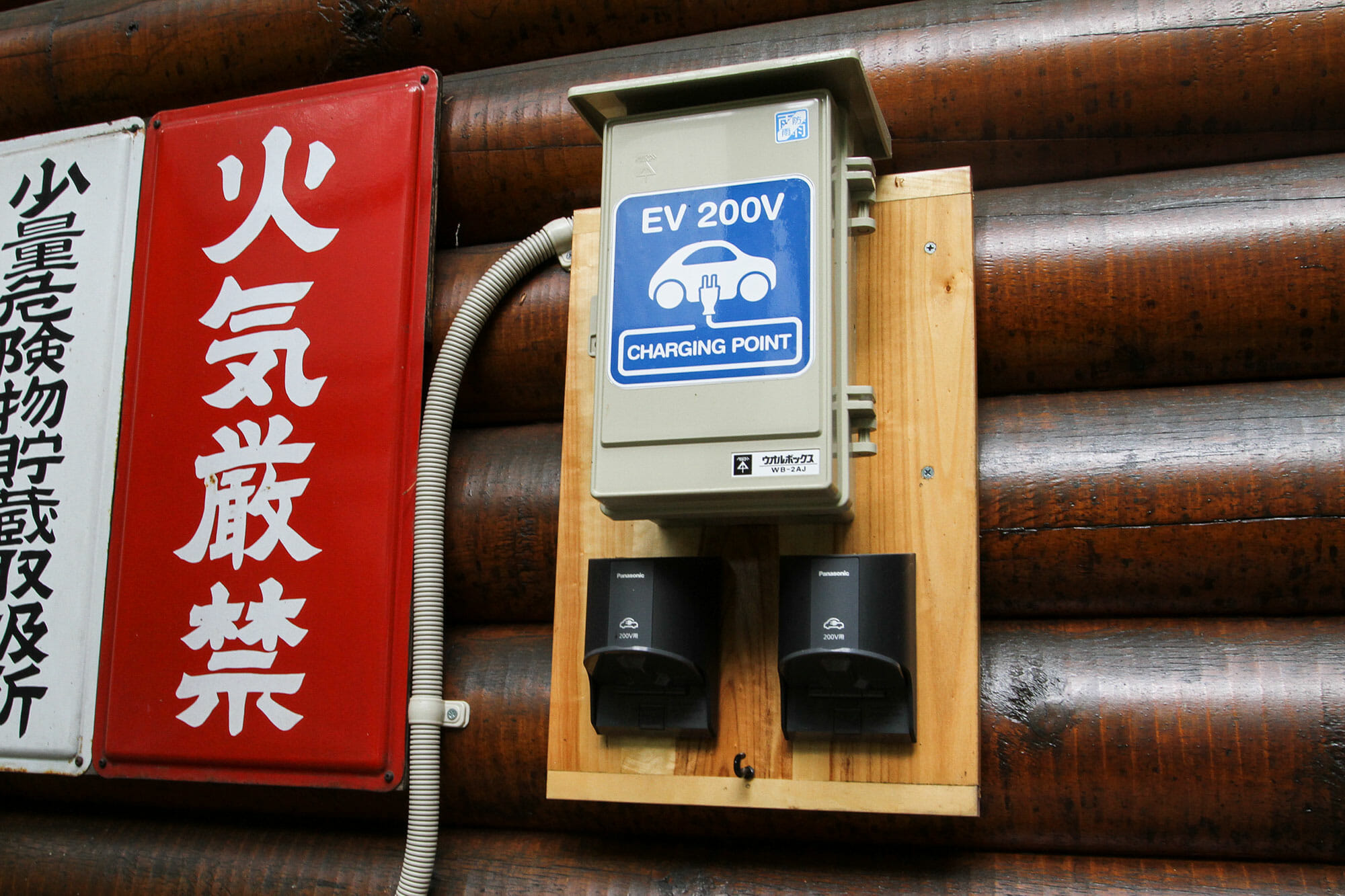

ちなみに長野県内でも有数の観光地になっている白馬村は、200Vの普通充電器の設置に対して4万円を上限とする補助金を設定しています。現在までに約30軒の宿泊施設などがEV充電用200Vコンセントや普通充電器を1~2口設置しています。
課金は、宿泊客は無料のケースがほとんどです。500円くらいとってもいいようには思うのですが、なかなか難しいのかもしれません。

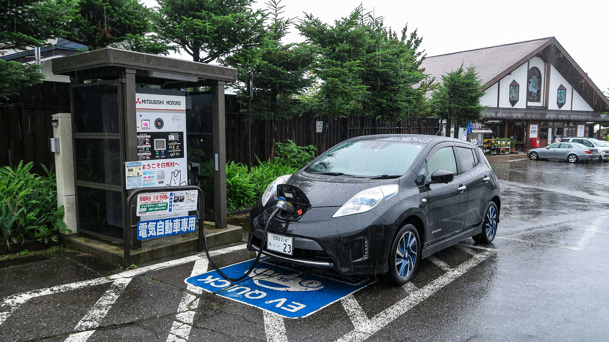

※冒頭写真は軽井沢町役場の急速充電器。
