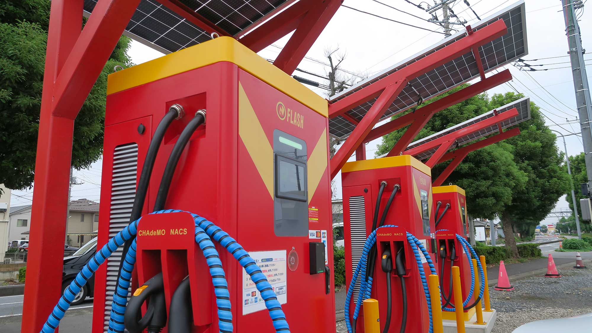

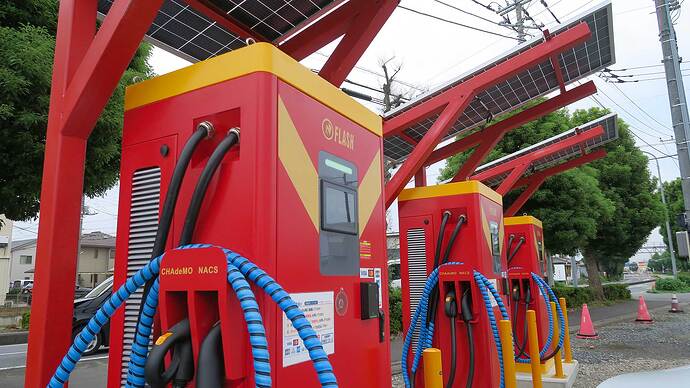

NACS対応のフラッシュは、チャデモ規格のケーブルとNACS規格のケーブルを併載しています。1基の充電器に2本のケーブルが備わっていますが、2台のEVが同時充電することはできません。

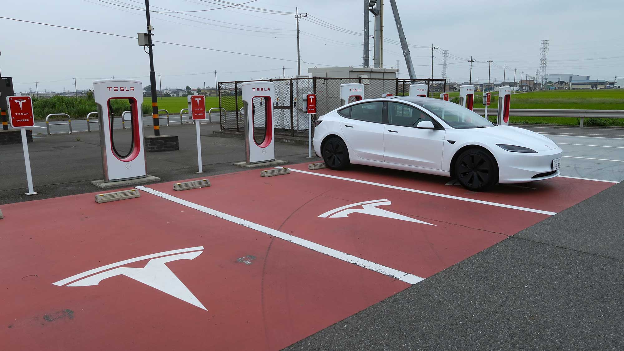

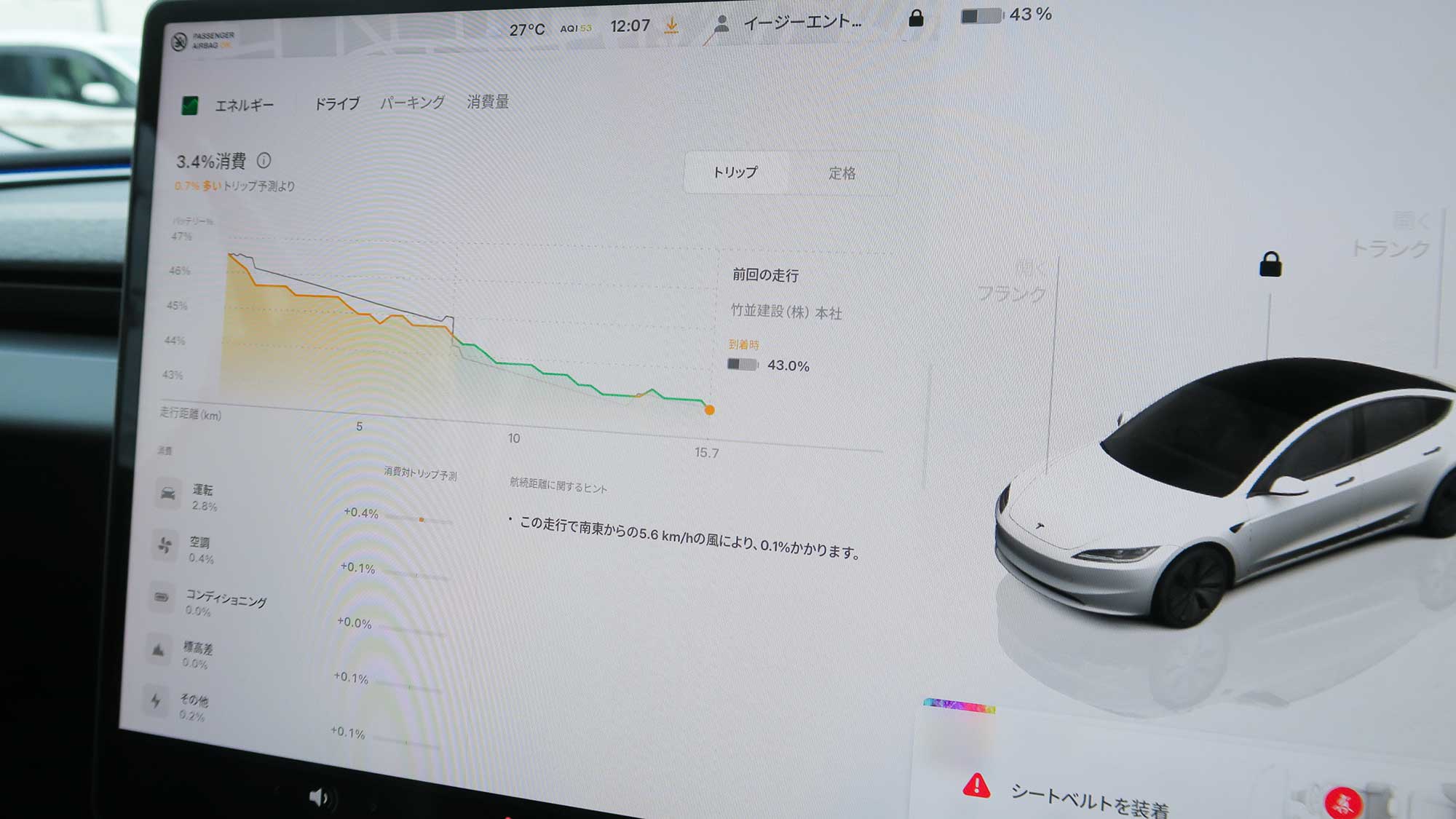

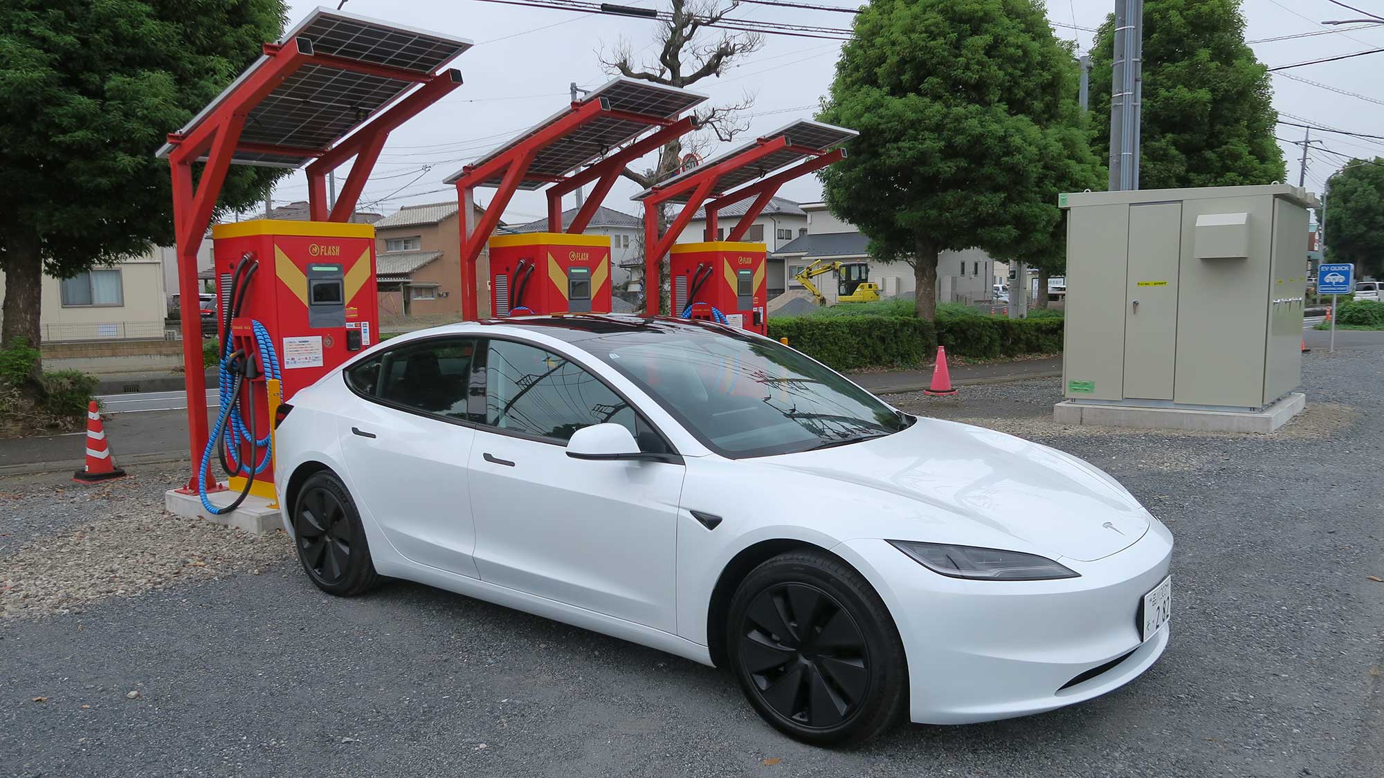

SOC70%で東京の自宅を出発後、関越道高崎玉村スマートIC近くの高崎SCで写真を撮って折り返し。本庄児玉ICから2kmほどの国道沿いにある「竹並建設」のフラッシュ充電ステーション到着時のSOCは43%でした。
さっそくNACSのケーブルを接続して充電開始。SCならPnCの機能があってケーブルを挿すだけですが、フラッシュはテスラ車であっても液晶画面でスタート操作が必要です。

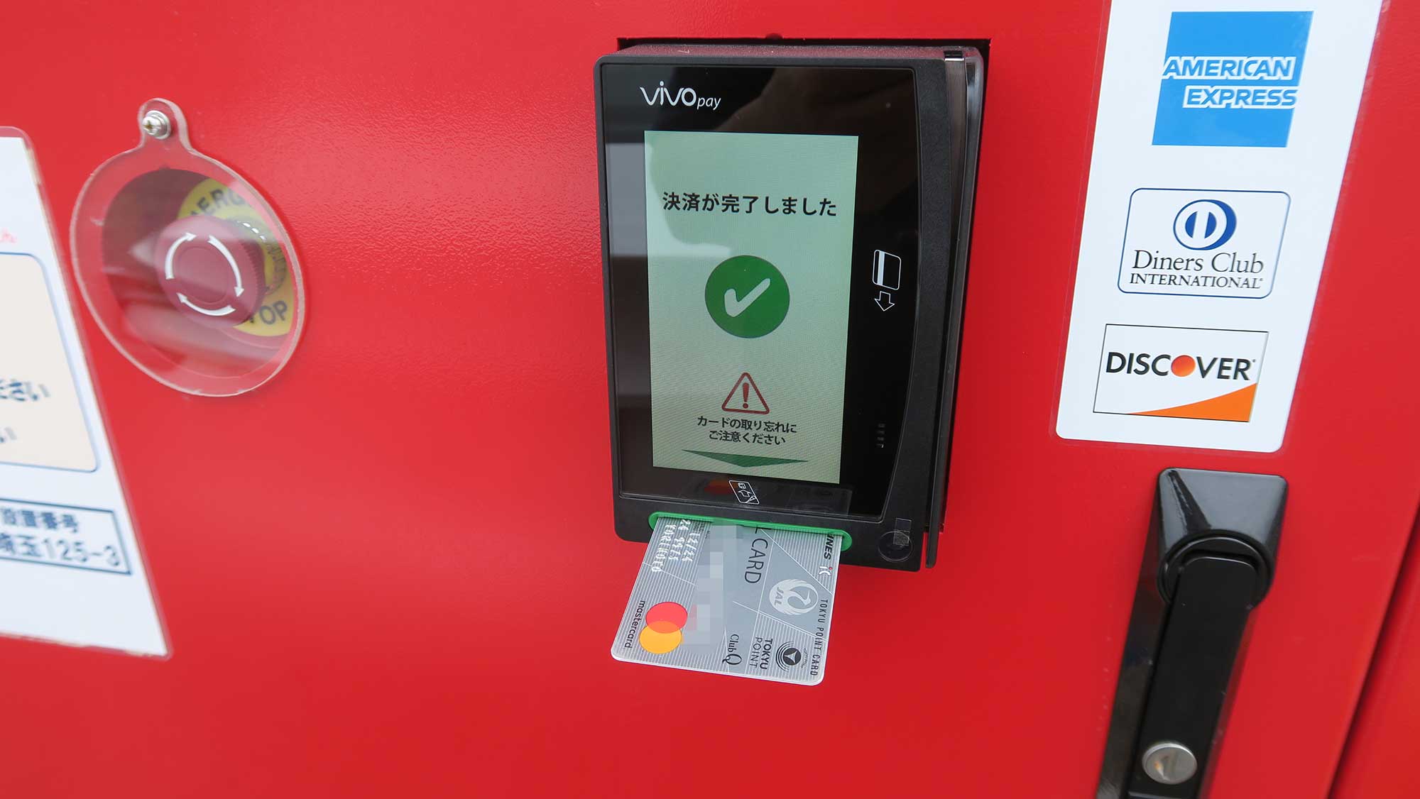

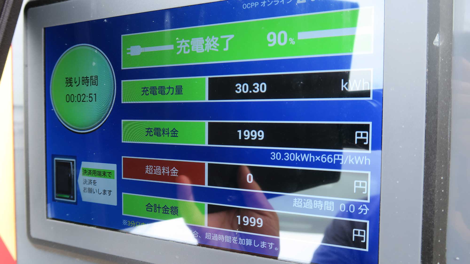

結果は、24分間で30.3kWh、SOC90%まで充電できました(実際に充電できたのはSOCで計算して25〜26kWh程度だと思います)。表示された料金は1999円。充電器に取り付けられている決済用端末を使い、クレジットカードで支払いました。
平均出力としては約76kWという計算になります。「SCよりは少し遅いかな」くらいの感じですが、SOC約40%〜90%の充電だったことを考えると「さすが超高出力器」といった結果です。
ちなみに現在の66円/kWhはキャンペーン価格ということで、通常価格は88円/kWh。今回の30.3kWhは2666円になるはずです。

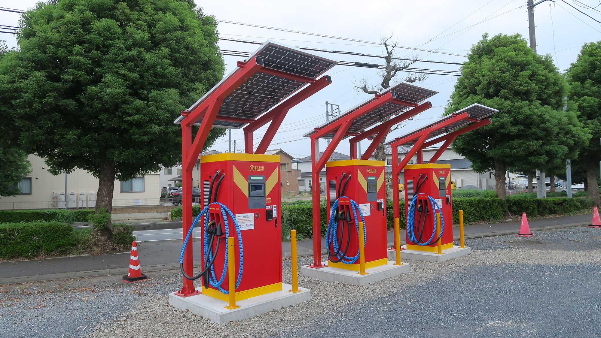

この「竹並建設」駐車場のステーションには、最大出力180kWのフラッシュが3基設置されています。高出力器を設置するべき「充電ニーズ」が高い場所であればあるほどに、EVユーザーの敵は「充電待ち」のリスクです。テスラSCが1カ所4口以上を基本としているように、ことに高速道路SAPAなどでは「高出力器複数口設置」を望むのは、今までもいろんな記事で提言してきた通りです。

充電のために会員カードなどは必要なく、充電できた(充電器側の計測)電力量による「66円/kWh」の従量課金。上の充電結果の写真左上で「残り時間」のカウントダウンが始まっているように、充電終了後3分以内に精算しないと「100円/分」のペナルティ課金を行うシステムも合理的です。
さらに、クレジットカード決済に加えて、スマホのQRコード決済にも対応。逆に言うと「なぜ、ほかのEV用公共充電インフラで実現できないの?」と感じるくらい便利です。

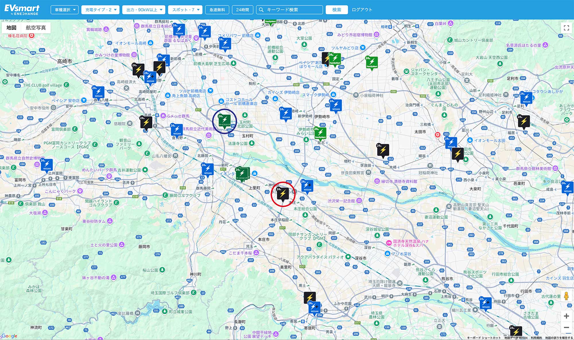

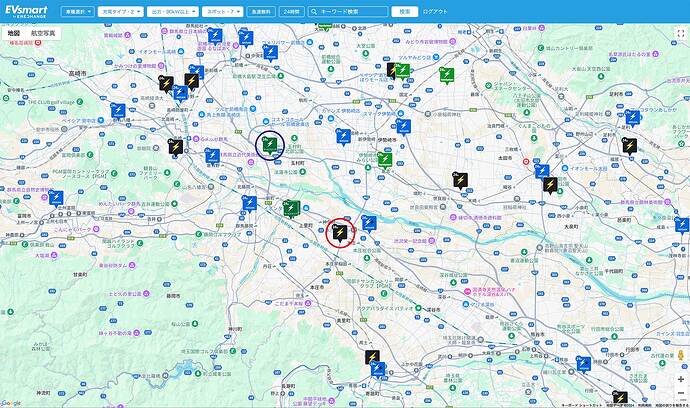

EVsmartで出力90kW以上の急速充電スポットを表示した地図画面です。中央付近の赤丸が「竹並建設」駐車場のフラッシュ、青丸が高崎SCです。本庄児玉ICから約2kmという立地は上々ですが、ほぼ隣接して最大90kW6口の青いマルチが設置されている上里SA(上下線)があるし、ほかにもたくさんの高出力充電ステーションが存在していることがわかります。余談ながら、こうしてみると日産ディーラーやファミリーマートの頑張りに改めて感謝です。

私がテスラオーナーで、このあたりで充電したいと思ったら、ほぼ間違いなく高崎SCを選択します。SCは6基並んでいて充電待ちのリスクは低いし、ちゃんと舗装されててトイレやショップもありますからね(SCは大型車区画の最奥でトイレまで少し歩きますけど)。竹並建設の周辺には残念ながらコンビニなどはなく、200mほど歩いたところにスーパーの店舗がある程度。飲食店は国道の向かいに数軒あったけど、横断歩道はスーパーよりも遠くまで歩かねばならず。駐車場の路面は砂利でした。
