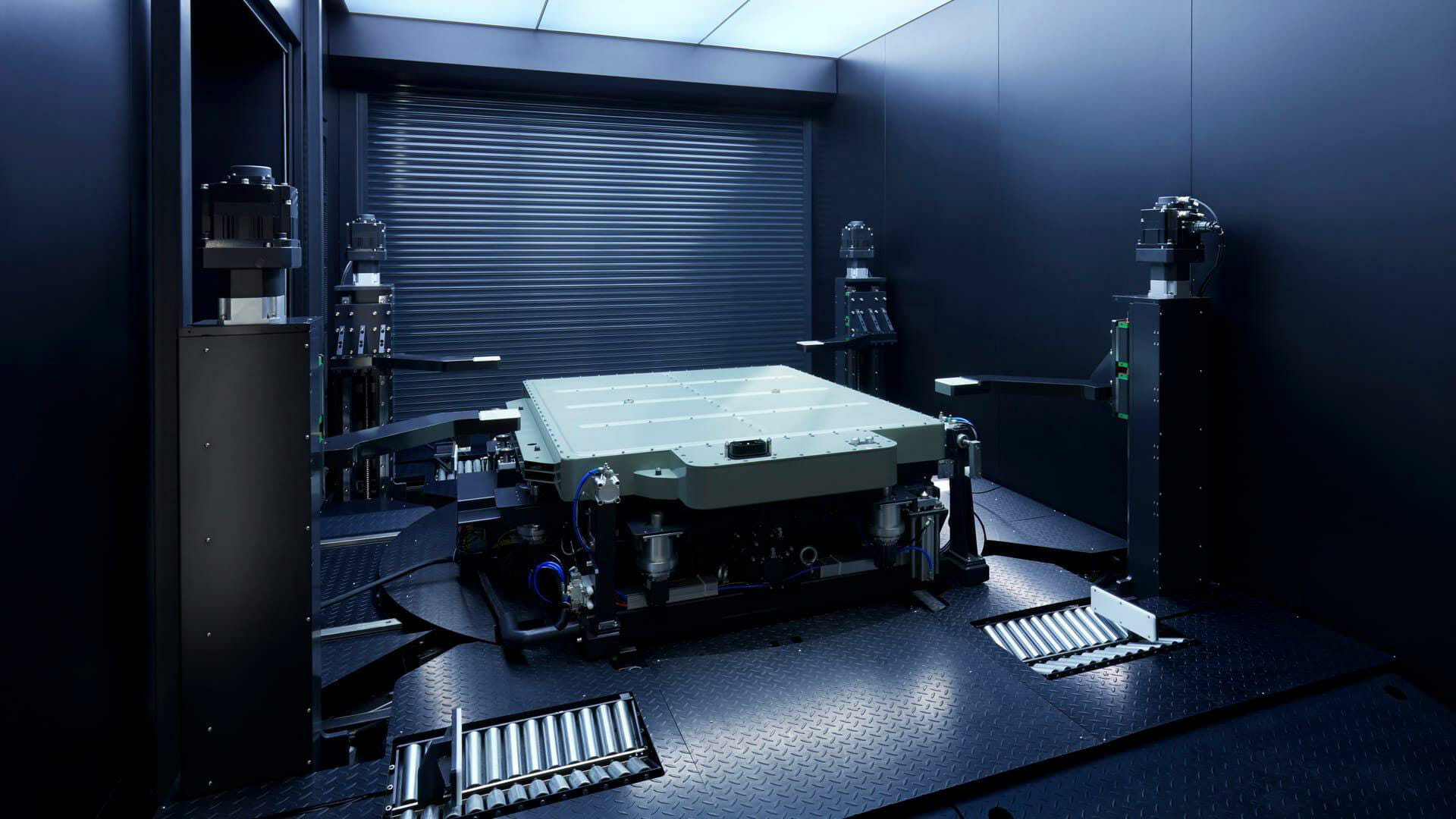

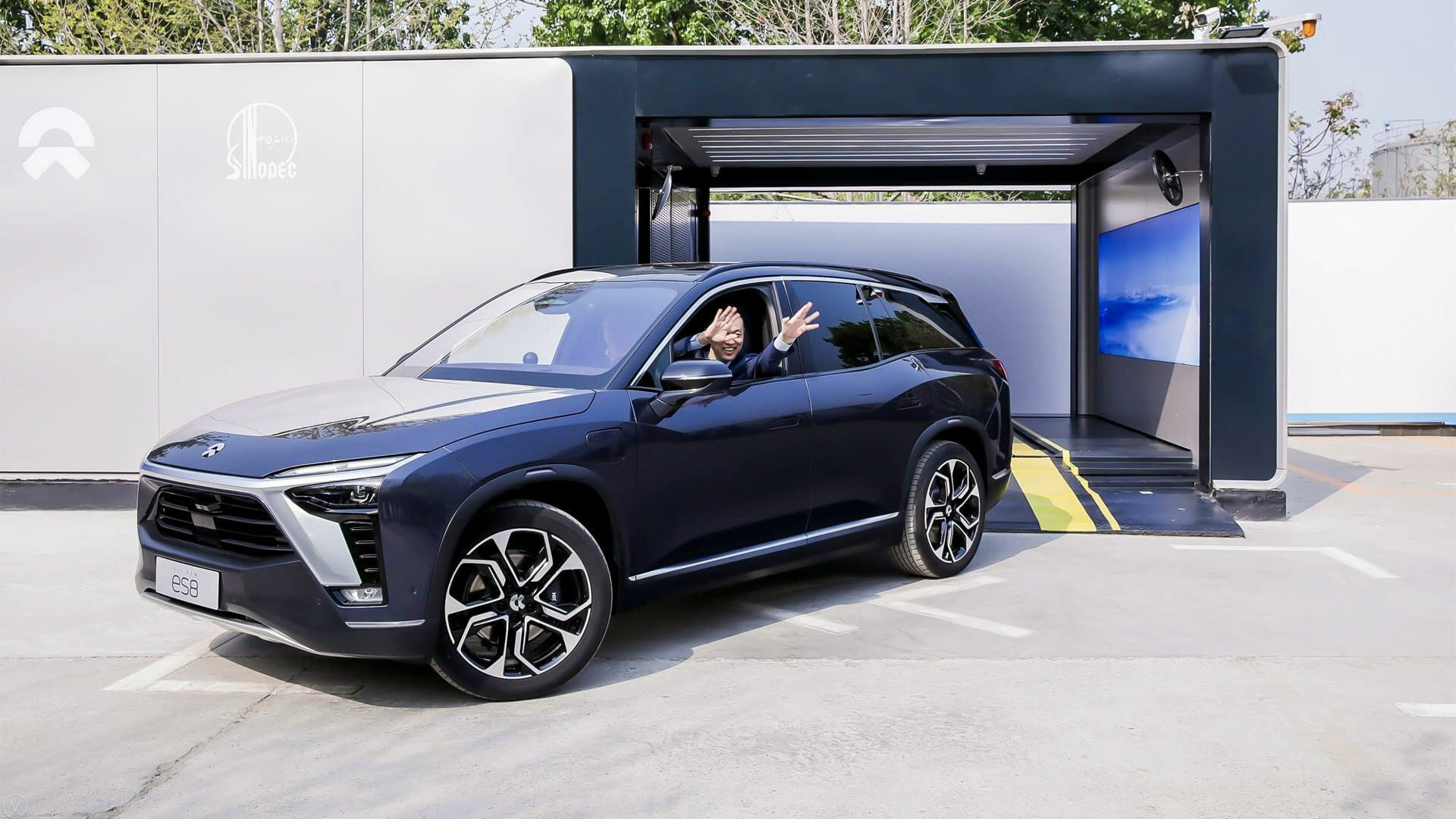

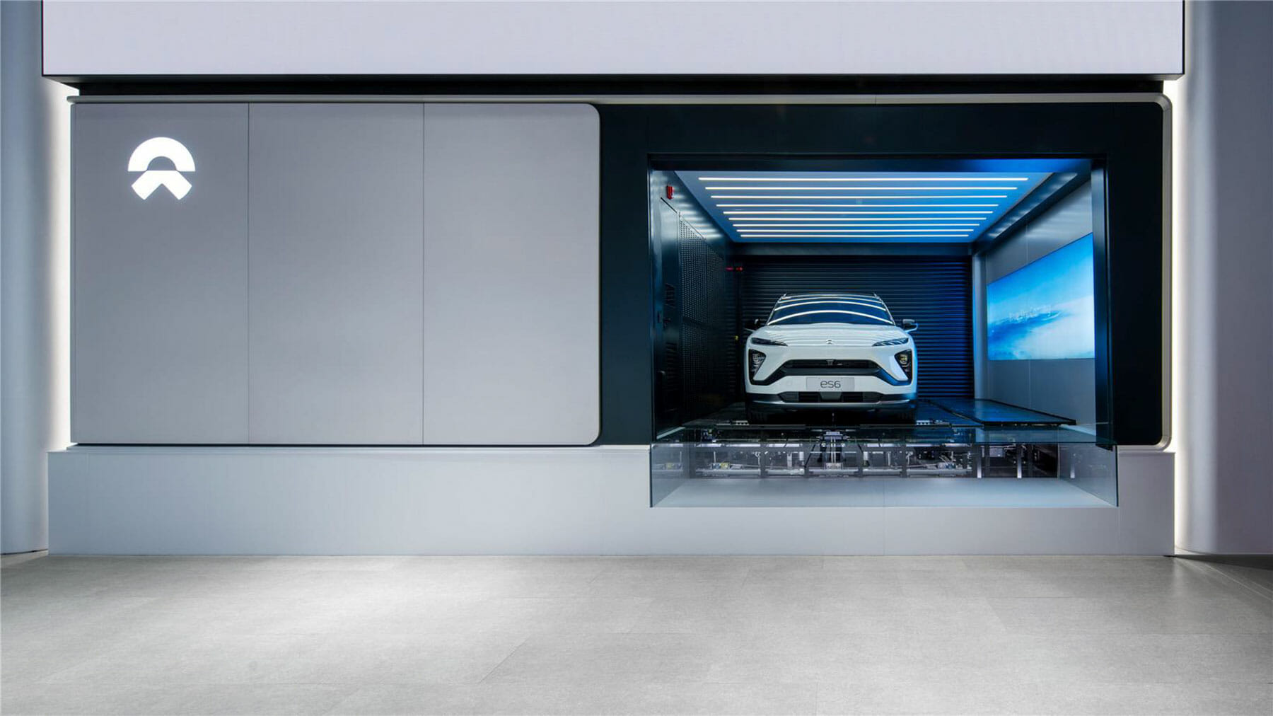

現在ユーザーはNIOのバッテリー交換ステーションに行き、5分で新しいバッテリーパックと交換(交換そのものにかかる時間は3分間ほどです)できるのですが、これはガソリンタンクを満タンにするのと同じくらいの時間です。すべてのプロセスは今年4月中旬にローンチしたNIOの第2世代バッテリー交換ステーション(パワースワップ・ステーション2.0。4月15日に北京で初号機が稼働し、10月12日までに330がオープンしました)で、自動で行われます。ステーションの前に運転して行き、車内のスクリーンにあるコントロールボタンをクリックすると、作業が開始されます。正しい位置に停車するメカニズムになっている交換台の上まで車は自動運転で行き、タイヤを正しい位置に合わせます。交換が終わったら、バッテリーが正しくインストールされたか、またバッテリーシステムにバグがないか検査が行われます。その後、車は自動運転で交換装置から自ら出てきて、ユーザーが運転するための準備を終えます。
ステーションでは、すべてのバッテリーパックに綿密な電気的パフォーマンスの検査がされます。問題がなければバッテリーは充電され、次のユーザー用に準備されます。しかし何かあれば、システム内のバッテリーすべての安全面を確保するため、バッテリーは修理のためにラインから取り出されます。NIOはバッテリーパック、車両、バッテリー交換ステーション、クラウドベースのスケジュール管理システムで1,500ほどの特許を取得しました。交換プロセスそのものにも特許取得済みの独自技術である「ベイボルト・ロッキング・メカニズム」が使われており、バッテリーのサポートに適切な強度を保ち、何千回もの分解・取り付けにも耐えられるようになっています。このロッキング・メカニズムだけでも20の特許が使われています。
パワースワップ・ステーション2.0には14のバッテリースロットと13の充電済みバッテリーが備え付けられ(※スロットの1つは使用済みバッテリーの回収用)、1日に312回のバッテリー交換ができます。交換効率が目覚ましく上がり、前世代の機種から3倍の量となりました。加えて車両が自動運転でステーションに入れるよう、各ステーションには視覚認識技術を最大に活かす239のセンサーと4つのクラウドコンピューティングシステムが採用されています。

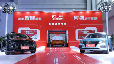

信じるか信じないかはあなた次第ですが、Aultonはバッテリー交換の真のパイオニアかもしれません。社はBetter Placeよりも10年も前、2000年にビジネスモデルのリサーチを開始しました。State Grid(国家電網)やSouthern Grid(中国南方電網)と協力し、初期のバッテリー交換ソリューションや商品のパイロット版が2008年の北京オリンピック、2010年の上海万博、2010年の広州アジア競技大会で使われました。現在は自らを世界最大の商業バッテリー交換オペレーターと主張し、1,600以上のバッテリー交換特許と世界で初めてバッテリー交換設備でのCEマークを取得しました。
公式の会社概要によると、Aultonは「EVバッテリー交換サービス、バッテリー・ライフサイクル・マネージメント、バッテリー交換ステーション商業オペレーションにフォーカスした新エネルギー車両モビリティ・ソリューションのプロバイダー」です。社は「バッテリー交換機器のメーカーであり、電気乗用車・商業車のサービスオペレーター」でもあります。
バッテリー交換を商業サービスに組み込み始めた黎明期には、Aultonは販売台数において中国で6番目に大きい自動車メーカーのBAICグループ及びその親会社のBAIC BJEVと戦略的パートナーシップを組みました。BAIC BJEVは中国の大手EVメーカーで国内のタクシー会社に多くのEVを供給してきました。社が出しているEUシリーズEVをベースにしたバッテリー交換可能な電気タクシーの多くが、選ばれた都市で実際に使われています。ここ数年でAultonのサービスはさらに複数の都市に拡大し、EVのモデルも増やしています。

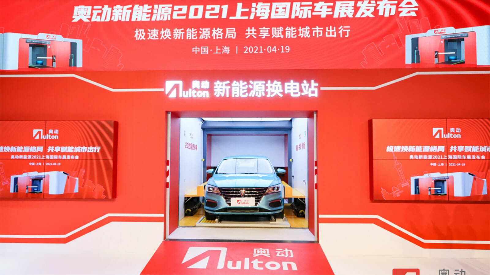

社によると、8月末時点で24の都市で481のバッテリー交換ステーションが操業中もしくは建設中で、1,700万回以上のバッテリー交換を終えたということです。またAultonが一緒に開発した、合計22のバッテリー交換可能なモデルが14のOEM(GAC AION S、BEIJING EU5, Hongqi EQM5 Roewe Ei5を含む)からすでに市場に出ています。
NIOやGeelyのバッテリー交換サービスは自社ブランド車両のみですが、Aultonのビジネスはタクシーやライドシェアリングに焦点を当てながら複数のOEMやモデルに提供されています。個人客には、少なくとも今のところサービスを行っていません。

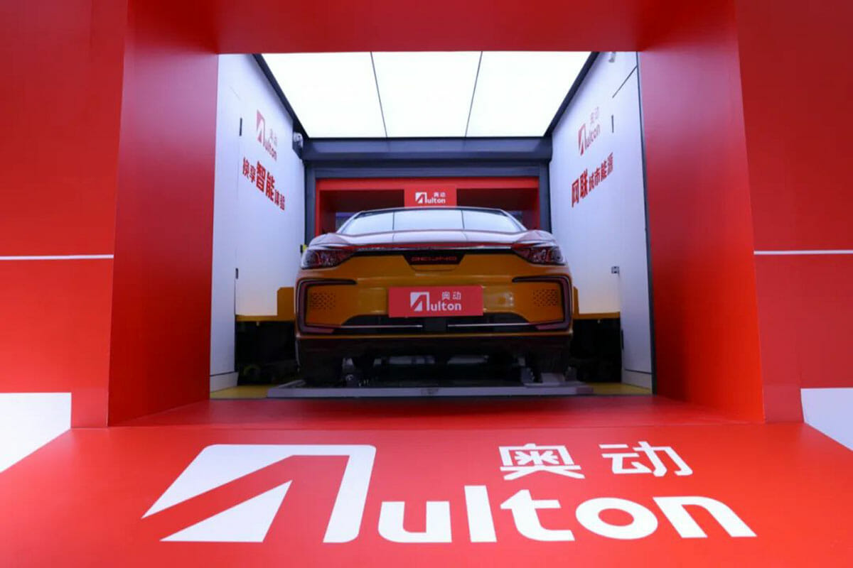

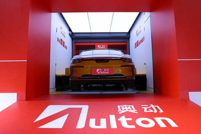

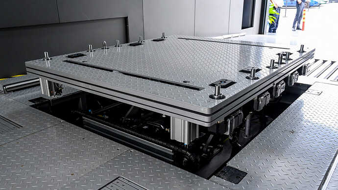

Aultonが他と違うもう1つの点はスピードです。1年前にお披露目された社の最新バッテリー交換ステーション(4.0)は、世界最速のたった20秒でバッテリー交換プロセスが終わるそうです。そのためにAultonはフレキシブル・バッテリースワッピング・ベイ、スマート認識システム、バッテリーパック保管マネージメント、の3つのコアテクノロジーを配備しました。安全性に関しては、ステーションでは光ファイバー・マルチポイント温度測定と、バッテリーのライフサイクル・マネジメント用インテリジェント・モニタリングが使われています。さらに便利でシンプルな電子決済を提供し、ユーザーフレンドリーな仕様になっています。
バッテリー交換料金の決まり方も、NIOやGeelyと少し違っています。サービスが受けられるほとんどの都市では距離によって決まります。商業利用の顧客にとって重要な操業コスト削減のために利用回数、電力量、その他のオプションから選ぶこともできます。

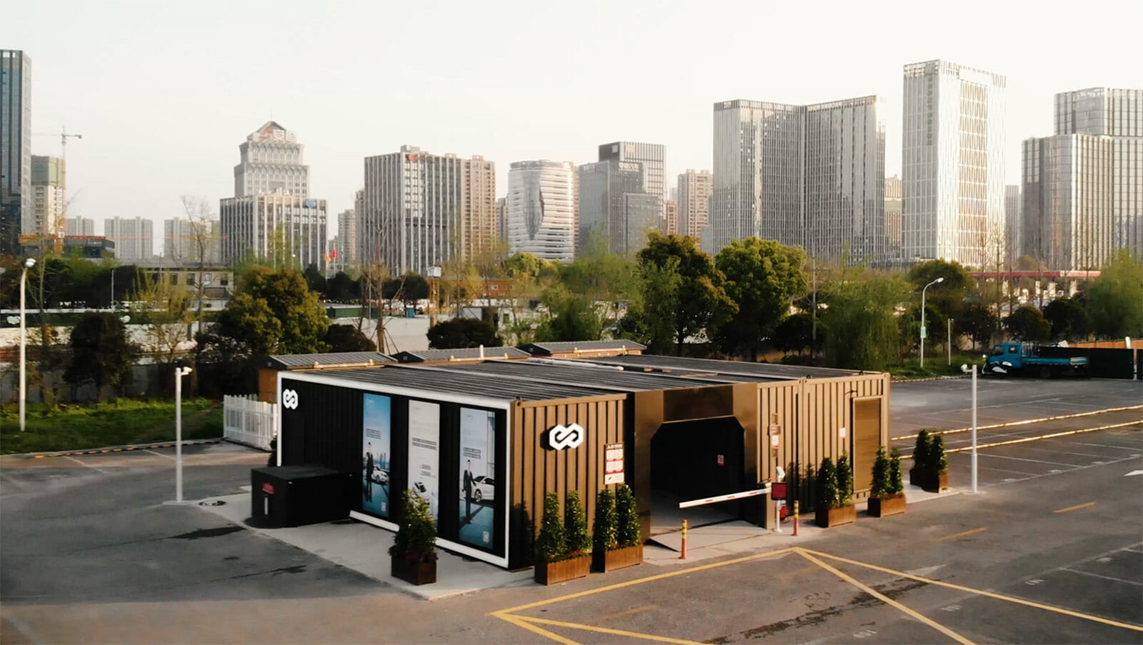

子会社のGeelyテクノロジー・グループは1,000人以上の人員から成る研究開発チームを作り上げてオペレーティングサービスやバッテリー交換車両アーキテクチャ開発に関する数百の特許を取得し、2017年にバッテリー交換テクノロジーの研究を始めました。

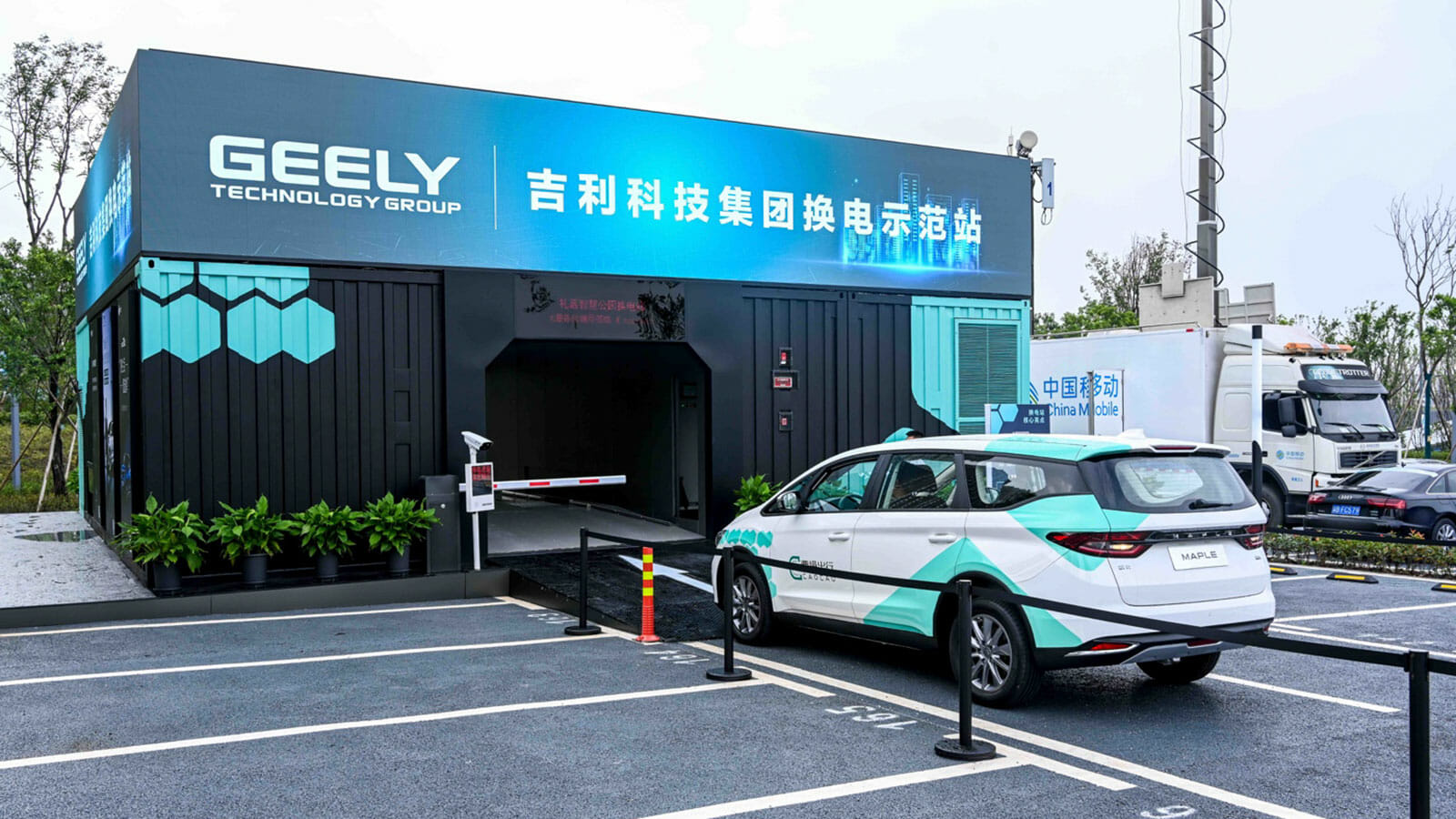

社は2021年世界インターネット大会烏鎮サミットで、E-Energeeと呼ばれる特許取得済みのバッテリー交換テクノロジーを展示しました。2020年9月に重慶でE-Energee初のバッテリー交換ステーションが稼働してから、サービスは1年で天津、浙江省、山東省、江蘇省、湖南省、海南省、安徽省など10の省・国内都市に拡大しました。
E-Energyサービスでは、満充電のバッテリーに1分以内で交換ができ、支払いは自動登録支払いサービスが使われるため、ドライバーはステーションに運転して入り、車から降りることなく自動でプロセスを終えることができます。現在のE-Energeeサービスはバッテリー交換によって長い充電時間をカットでき、効率性が非常に高いため、主に商業モビリティ車両群に使われています。急速充電よりは高くなりますが、節約した時間でさらに多くの乗客を乗せて収入を増やせるので、運転手に称賛されています。
126㎡のステーションはどこでも簡単に設置でき、毎日1,000台のバッテリーを交換できるくらいのスピードを持ちます。バッテリー交換は自動洗車場の体験に似ていて、ステーションは自社で取り扱える車種か判別し、シャシーからバッテリーを交換してワイヤレスの支払いを済ませるという作業をスムーズに自動プロセスで行います。
ステーションの別のセクションでは、自動バッテリー検査と使用済みバッテリーの急速充電が行われます。車両搬送システム、バッテリー交換システム、急速充電システムを含むすべての可動部には、1万6,000種以上の耐久テストが行われて最低10年の寿命が見込まれています。
ステーションにはユーザーと環境の安全のため、どんなに小さな危険も取り除く3層の防火システムが設置されています。また各ステーションはIoTと車両エコシステムに接続されており、例えば不具合のあるバッテリーパックを取り除く作業など、バッテリー交換ネットワークのオペレーションを最適化しています。
ステーションを現在最も使っているのはGeelyのLifan Maple 80V EVですが、ホイールベースが2,700mmから3,100mmのGeely車両ならば取り扱いが可能で、最低10年はサービスを続けられます。
Geelyの広報代表は、私がこの原稿を書いている時点で77のバッテリー交換ステーションが稼働しており、これから数週間でさらに18が追加されると話してくれました。よってNIOやAultonに比べると、そこまでの数ではありません。2025年までに5,000という目標を鑑みるに、Geelyにはビッグ3の中でも一番多くの仕事が残されています。
