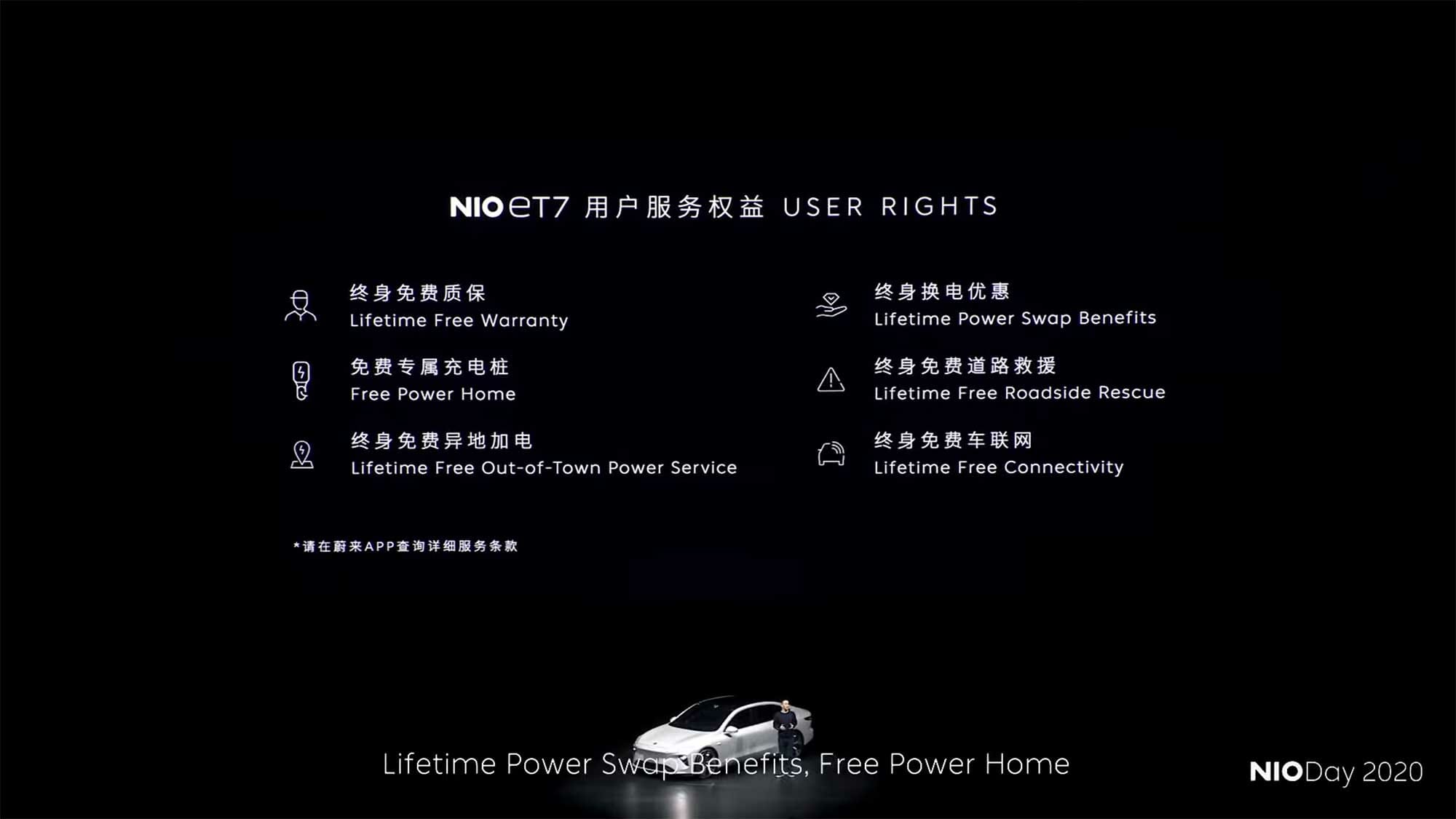

ET7は2022年のQ1(第一四半期)をメドにデリバリーが始まるそうです。ET7のオーナーには「車両保証」「自宅充電設備設置」「充電」「バッテリー交換」「ロードサービス」「コネクテッドサービス通信費」などが終身無料で提供されることも、誇らしく説明されました。今のところ、NIOの電気自動車が日本で販売される計画などは聞かないですし、NIOとしても日本市場なんて眼中にないでしょうから、日本のユーザーとしては指をくわえて見ているしかありません。

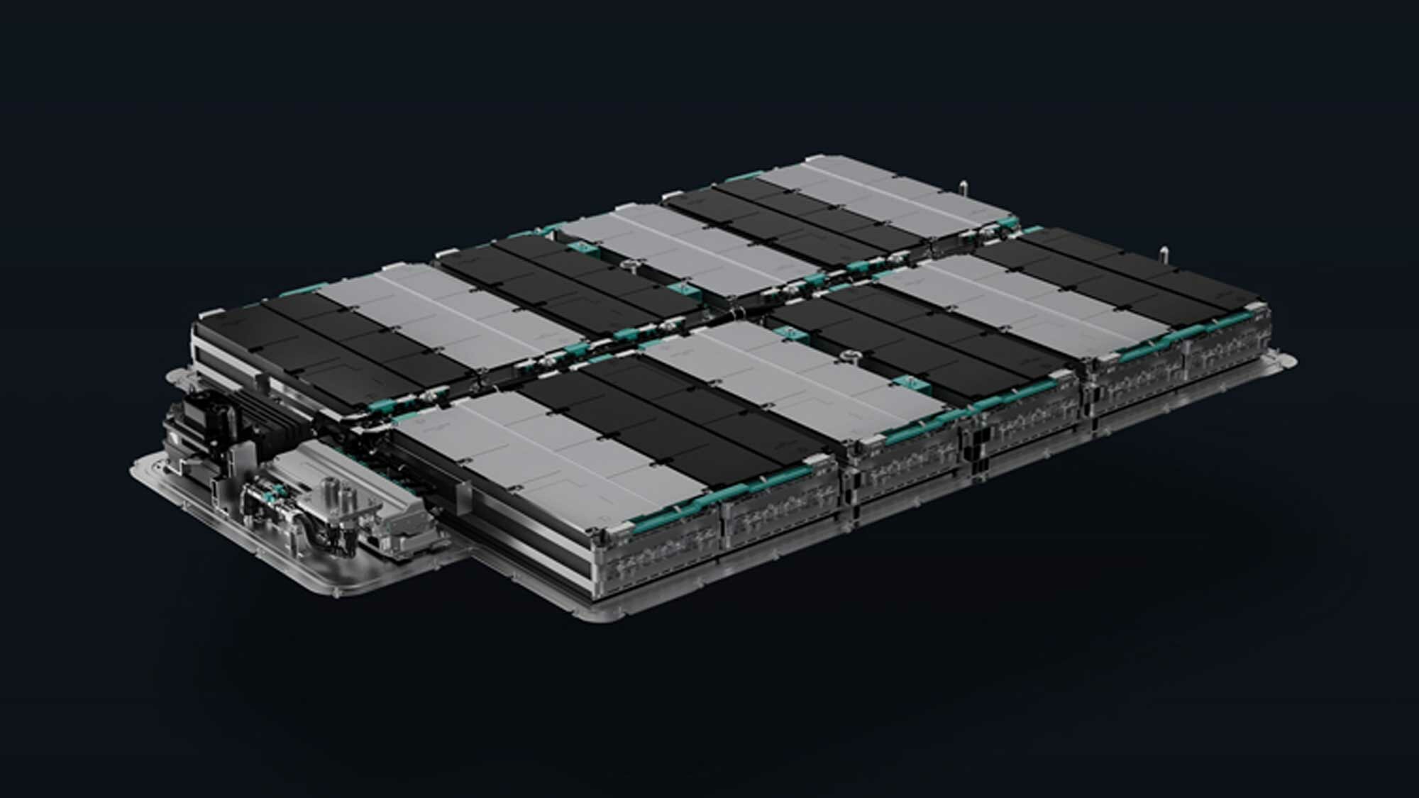

発表の中でさらに驚かされたのが、固体電池(Solid State Battery)の150kWhバッテリーモデル発売が発表されたことです。「全固体電池」は、現在の電気自動車用電池の主流である液体を使ったリチウムイオン二次電池の欠点を改善し、より高いエネルギー密度や充電性能を実現する技術として期待されていて、日本でもトヨタが開発に注力していることが知られています。
トヨタは2020年のうちには何らかの発表をする意向を示していましたが、今のところ具体的な商品化計画などは発表されていません。NIO Dayのプレゼンテーションでは、シリコン系の負極(アノード)材料と正極(カソード)にニッケル系の材料を用いること、エネルギー密度が360 Wh/kgと非常に高いことなどが説明されたものの、詳細や価格はまだわかりません。
発表された内容だけを改めて考察すると『電気自動車の進化に必須といわれる「全固体電池」は実用化できない?』(2019年11月19日)でテスラ誕生の立役者のお一人でもある雨堤さんが「今、ベンチャー企業が発表している全固体電池は、半分以上がポリマーです。ポリマーは固体ではないんですかっていう話ですよね」と指摘していたポリマー電池に近いように思えます。
ともあれ、NIOでは「固体電池」の150kWhモデルを2022年のQ4にはデリバリーすることを明言。すでに量産体制が確立されていることも発表しました。このままいけば、また、今回のNIOが発表した固体電池がトヨタなどが開発している「全固体電池」と呼べるものであったとすれば、全固体電池EVの量産化世界一番乗りは、トヨタでもテスラでもなく、NIOだった! ということになります。
さらに、「固体電池」の150kWhバッテリーは、すでに市販されている「NIOモデルと互換性がある」ことも発表されました。つまり、何年も前からNIOはバッテリーのアップグレードを可能にすることを想定して車両開発を行ってきたということです。

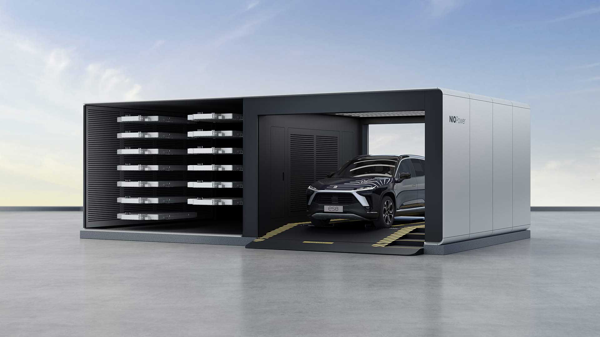

もうひとつ刮目すべきトピックが、電気自動車に充電するのではなく、バッテリーパックを丸ごと交換する『パワースワップステーション』の設置をさらにスピードアップして、現在177カ所であるのを、2021年末までに500カ所にするとしています。さらに「車両が自動でステーションに入り、ユーザーは中央のディスプレイを1回タップするだけで、車両から降りることなくセルフサービススワップを開始できる」という『PowerSwap Station 2.0』を展開することも表明しました。
EVのバッテリー交換システムはテスラでも試行錯誤の末に断念した方法です。テスラの背中を追いかけながら、テスラを凌駕するためのEVづくりを目指してきたNIOならではの、ユニークなサービスだと感じます。ちなみに、自動運転用のハードウェアとしてLiDARを使うことにもテスラは否定的ですが、NIOのET7には採用されています。

hybrid電解質をプロセス中に固化
と発表しているので電解液を使っている可能性はあります
IMECもイオン液体の電解液を超多孔質シリカに含浸させた「固体電池」を開発しており
それに似たものかもしれません
本当に世間一般に言われる「全固体(all-solid-state)」であるのかは不明です
なので、高温でも使える、燃えない、高速充放電できる・・・などといった、全固体電池に期待されている特性を実現できているかに注目すべきです
補足です
やはり電解液を使った固液ハイブリッド電解質であり、CEO曰わく「full solid stateではない」とのことです
