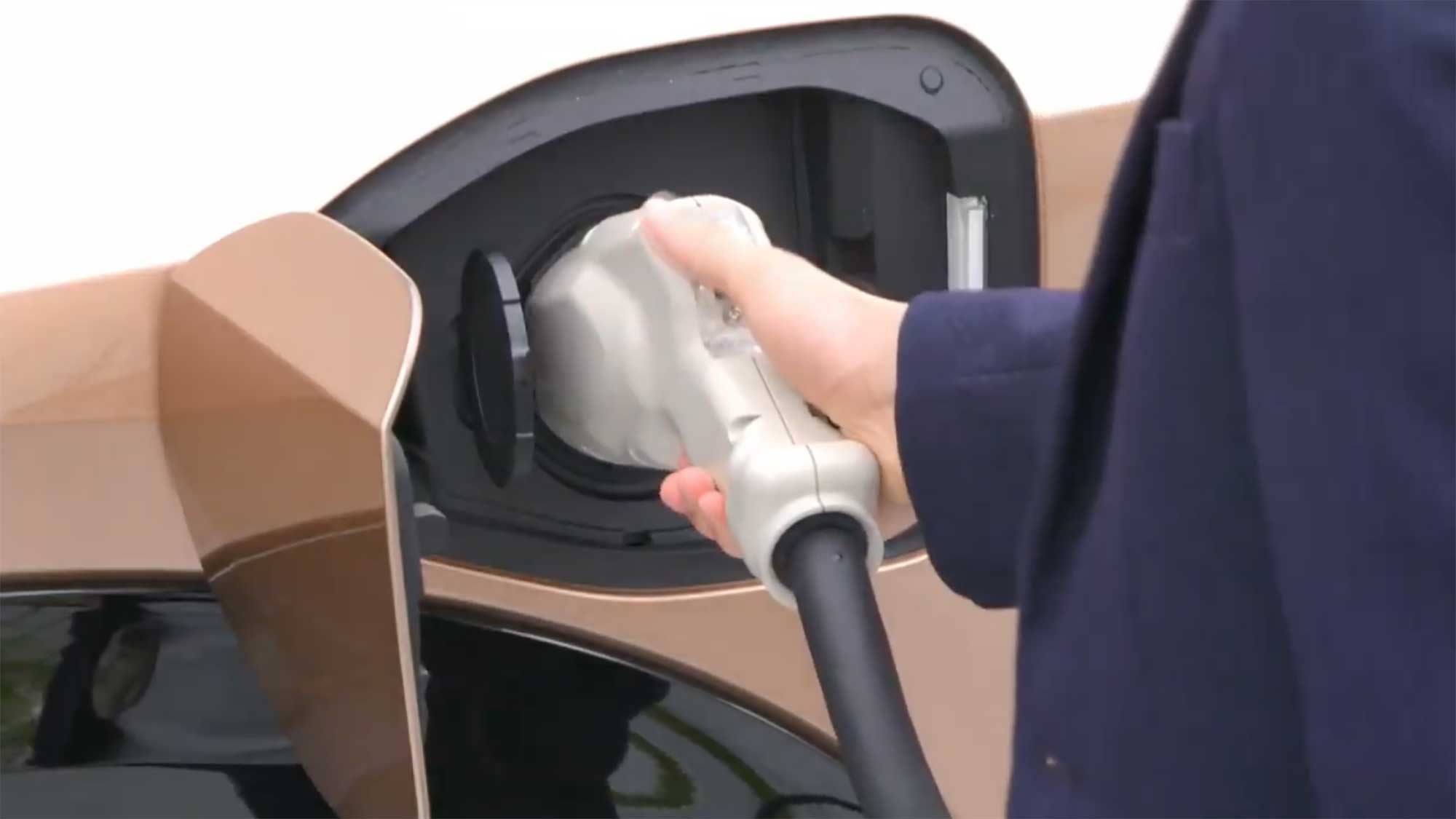

新規格のCHAdeMO充電器を用いた場合、最大130kWの急速充電に対応する。その場合、30分間の急速充電で最大375km走行分の電力(充電電力量が65kWhとして電費は約5.8km/kWh)を得られる。
また、バッテリーの温度を一定に保つ水冷式の温度管理システムを採用した。充電ポートの位置がフロントグリル中央部からフロントフェンダー上部になったのも、リーフとの大きな違いとなっている。アリアの場合、前面にセンサーが多数あり、意匠的にLEDなどで表現したいことが優先されたため、充電ポートの位置が変更されたのではないかと推察できる。

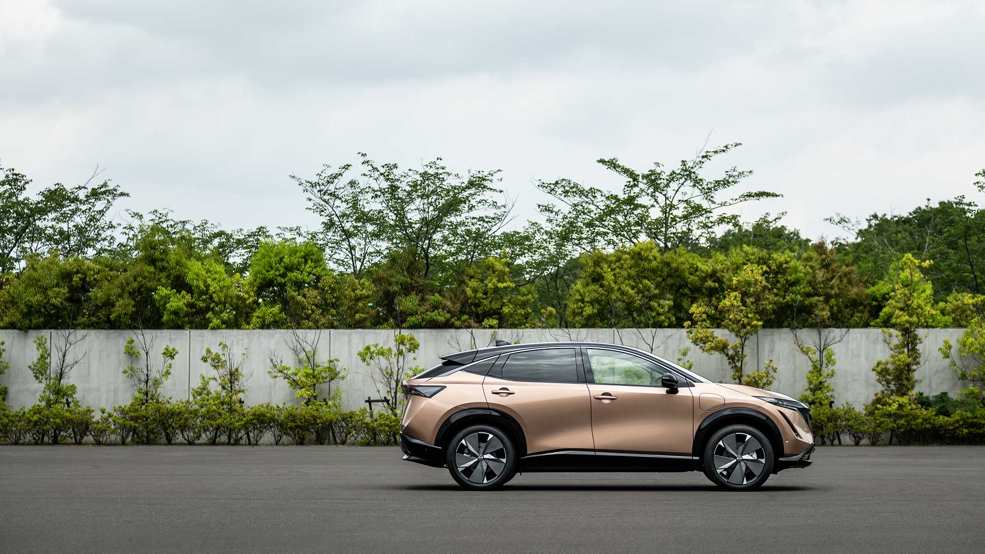

サイズは全長4595mm、全幅1850mm、全高1655mm、ホイールベース2775mm。テスラのミッドサイズSUVである『モデルY』や日本の売れ筋SUVのトヨタ『RAV4』あたりに近いが、全長におけるホイールベースの比率が高いことと、通常、車室内にあるエアコンユニットをモータールームに配置するなどして広い室内空間を確保した。
荷室容量はFWDが466ℓ、e-4orceが408ℓ。タイヤサイズは235/55R19、グレードによっては255/45R20も設定される。

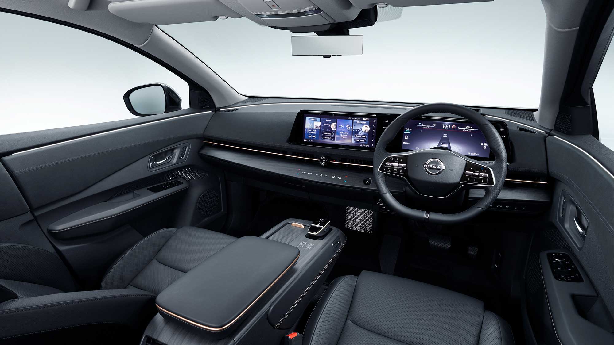

インテリアは先進的で、物理的なスイッチは少なく、電源を入れるとスイッチが浮き上がるタッチパネルスイッチ(押すと手応えが返ってくるハプティクススイッチ)を多用する。シフトノブが配置される幅広のセンターコンソールは前後スライドが可能。
全車にリーフ同様、アクセルペダルから足を離すと、回生ブレーキに加え、必要に応じて通常のブレーキも作動させて減速することでワンペダルドライブを可能とする『e-Pedal』が採用されている。
